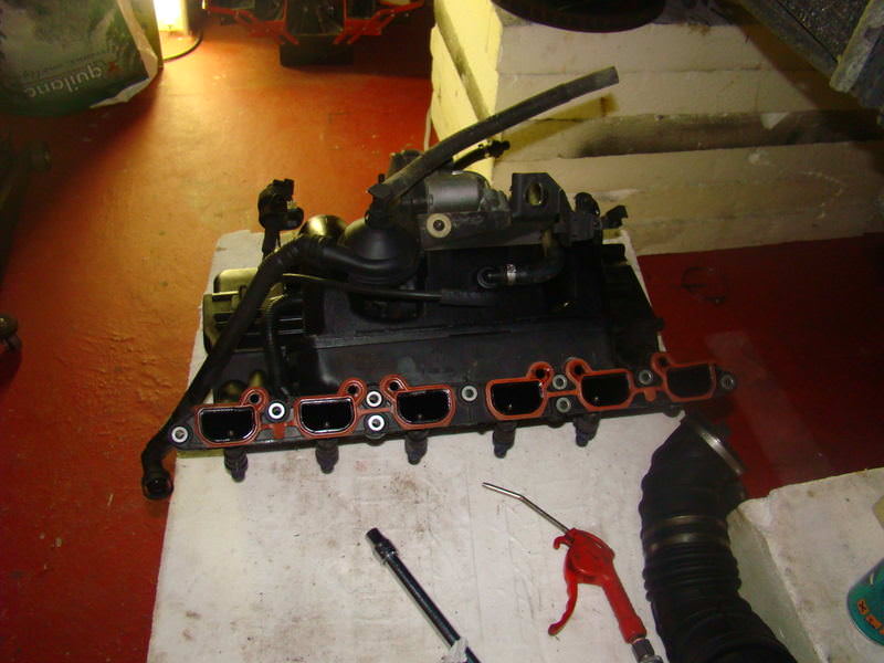

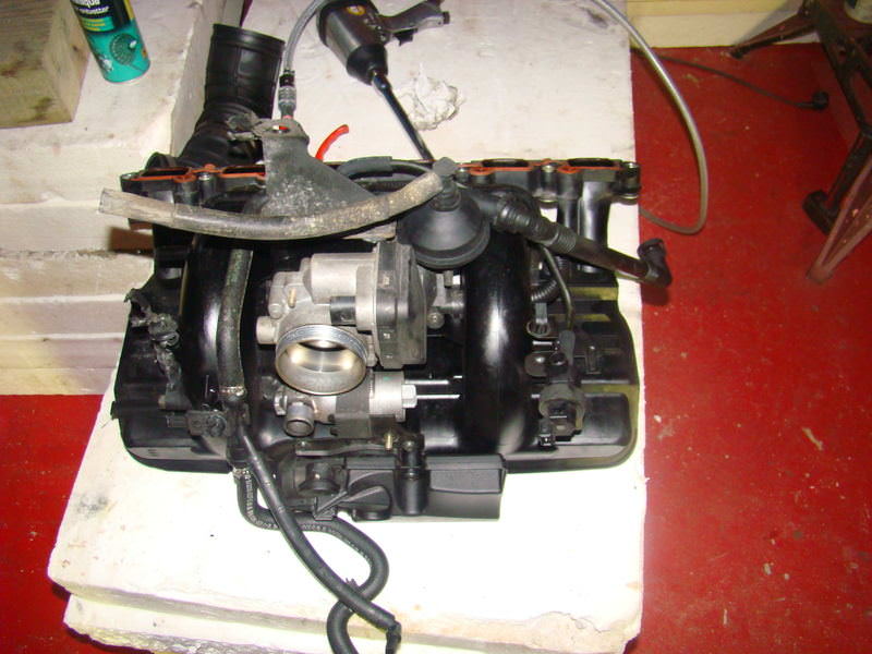

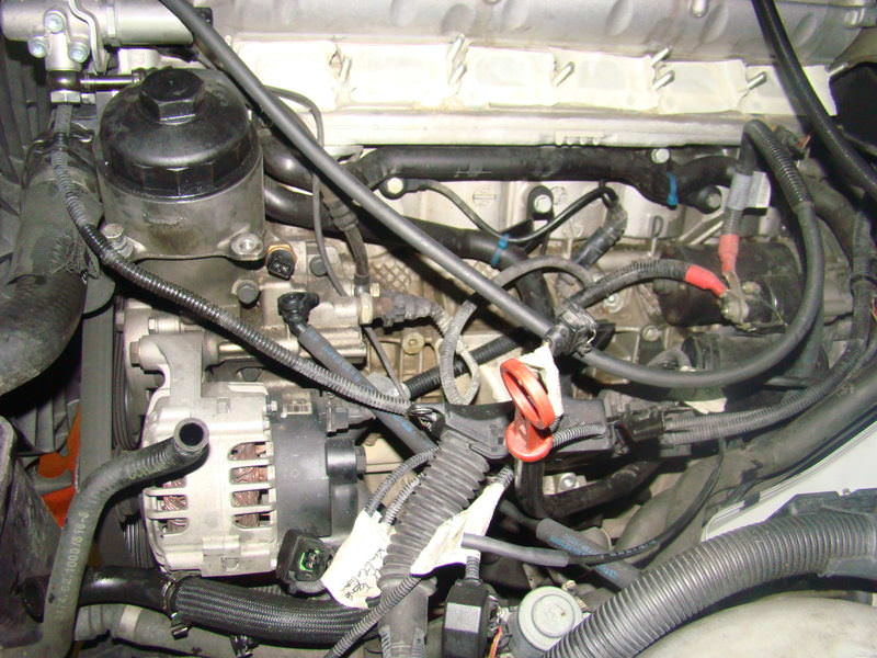

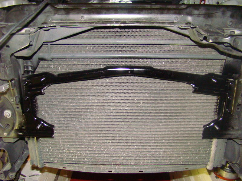

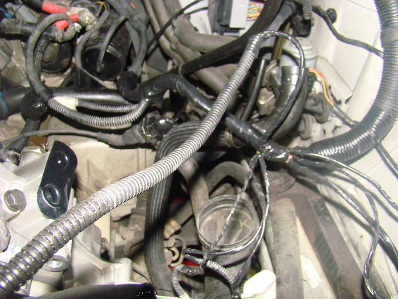

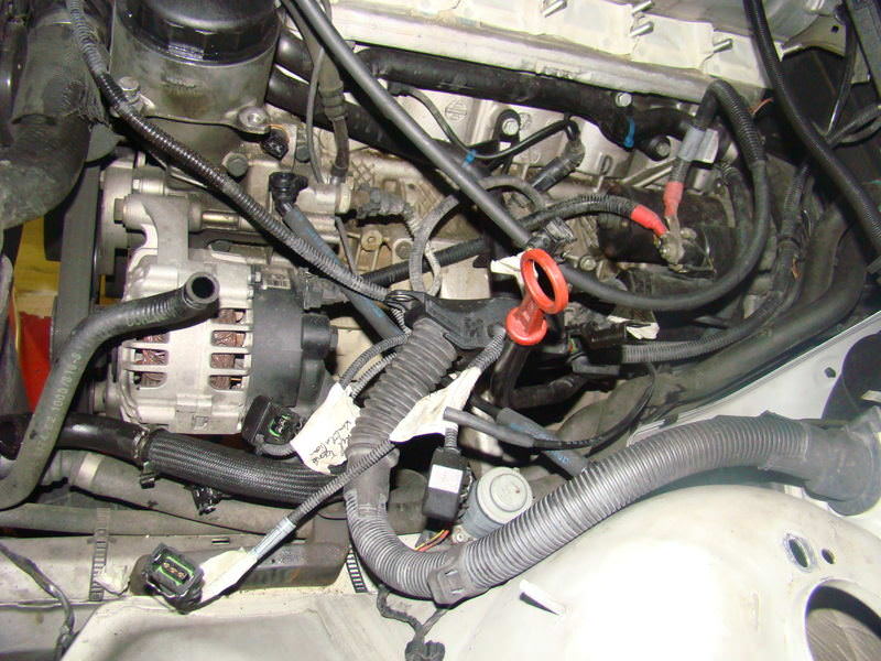

bon, voila des photos des travaus effectuer aujourd'hui.
c'est principalement du demontage:
-le moteur sans son collecteur:
-voila le collecteur demonter:
-voici le support de filtre de m3 monté permettant de mettre un radiateur d'huile:

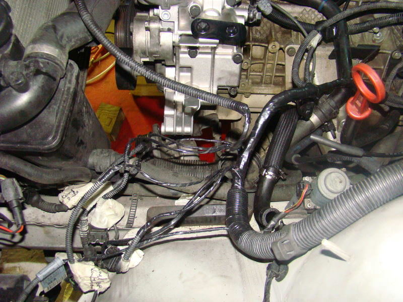

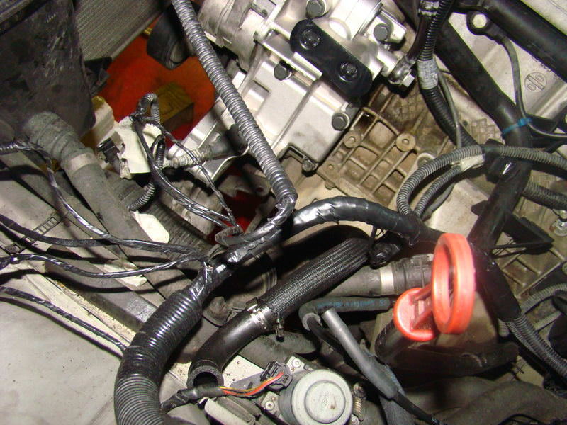

voila la suite
-separation et protection avec du scotch d'electricien des différent faiseau de capteur:
-et enfin, decoupe de la traverse avant pour pouvoir mettre les deux radiateur l'un derriere l'autre (l'un pour l'huile et l'autre pour le compresseur)
ça commence bien :mrgreen: et ça avance bien super :nickel:
