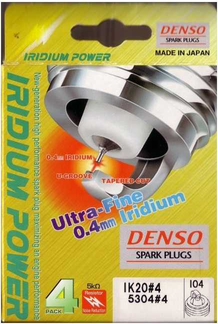

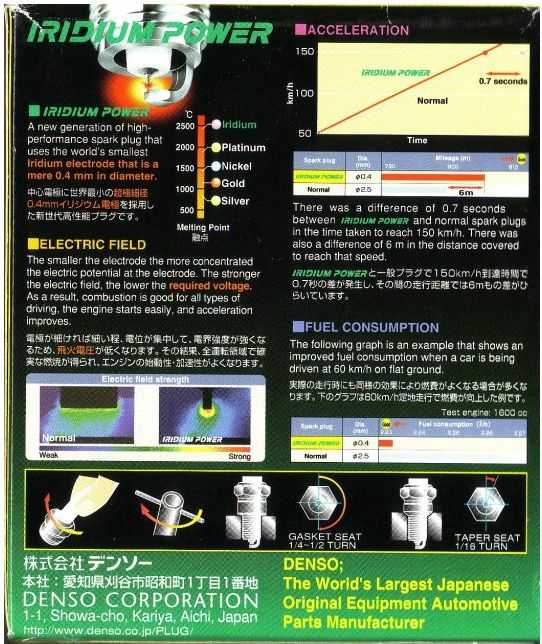

pour les bougies l'ik20 est bien une bougie froide moins que l'ik22
la bougie jap par excellence je dirai don denso iridium en ref ik20 pour le d16z9 electrode 0.4mm contre 0.8 mm pour la plus fine des ngk
voilà les infos récoltés de bon matin :malade:
merci elitt :) mais où voit tu l'indice de la denso?
je vois pas ou il se trouve :arrow: dans ce que tu a mis;
le pobleme avec les Denso s'est que l'indise et pas indiqué comme sur une NGK
exemple b10es=bougie froide,long filtage
Denzo rien a voir.. :malade:
a mon taff on avais le tableau de convertisseur bougie tout marque,mais impossible de remettre la main dessus hier,pour regarder ton indice :malade:
bref je continu mais recherche sur se point la
je te tien au jus si j'arrive a trouver des infos sur ca :)
chose dit chose faite
le gatOo a trouver pour mister Grimi
""Ces bougies sont l'équivalent en 0.4mm des NGK Iridium IX (0.6mm) BKR6EIX ainsi que des BKR6EIX-11. Une électrode en Iridium plus fine assure une étincelle beaucoup plus dense et par conséquent une meilleure combustion / compression.""
se qui veux dire indice 6 = bougie tres chaude...!!!!!!!!!!!!!!!
merci c'est cool d'avoir chercher :)
donc a verifier mais les denso aurai le même indice que celle d'origine de memoire. je verifirai tout a l'heure, j'ai encore de vieille bougies que j'avais changer il y a un ans au garage, je regarderai leur indice.
Les donné constructeur du kit compresseur te dise de monter des bougies origine BMW "preconisé par le contructeur BMW"
donc si l'indice des bougies d'origine et 6,il n'y a pas de souci a se faire de se coté la alors avec les bougies Denso..! :arrow:
la seul chose qui va changer et que tu va avoir des iridium a la place des bougies standard "origine bmw"
donc sur se point la on et bien :)

si l'indice des bougies BMW est confirmer alors je pourrai monter mes denso, ça c'est cool.
