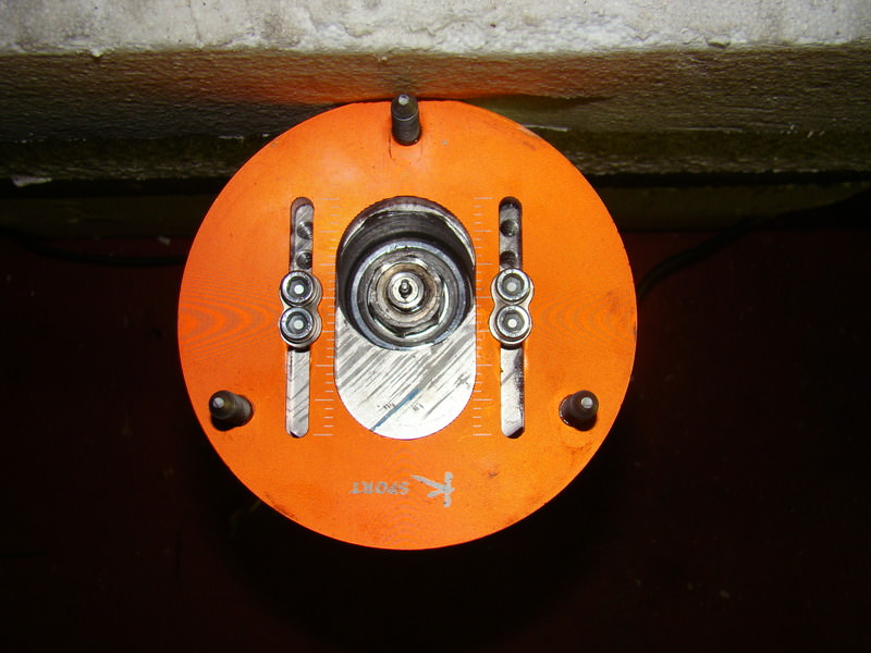

bon, alors aujourd'hui, j'ai attaquer mes trains.
demontage du kit filté puis nettoyage en profondeur:
ensuite suit a un probleme de grippage des uniball des coupelles avant ksport, j'ai racheter deux vraie uniball avec le trou du bon diametre de la tige de l'amorto; du coup, obliger d'usiner les support des uniball; le diametre ext des uniball ksport est de 32,5mm alors que les nouvzelles font 34mm.
voila le support qu'il a fallu usiner:
voila les deux uniball. a droite la ksport, a gauche la nouvelle. la nouvelle fait plus cotaude :wink:
et voila l'uniball monté sur son support:
demain, j'attaque le remontage du train avant.
Tu sais, il y a différentes qualités de rotules Unibal.
De la rotule avec entretien régulier pouvant résister à peu de fréquences de choc jusqu'à la rotule totalement sans entretien à vie, pouvant supporter de très fortes fréquences de choc (dit de compétition), les prix étant bien sûr en rapport.
Entre ces 2 extrêmes, il y a différentes qualités.
Comment savoir ce qu'a pu mettre K Sport sur leurs coupelles ?? :wink:
Bon remontage 8)
oublies pas des piéces :wink:
:wink:
Comment savoir ce qu'a pu mettre K Sport sur leurs coupelles ?? 8)
celle que j'ai pris sont vendu dans un magasin pour la competition donc je devrais etre tranquille un moment. a plus de 40 euros la rotule j'espere que c'est de la bonne qualité :wink:
Bon remontage 8)
:wink:
on vas eviter d'en oublier, ça me ferait chier de perdre mes trains sur circuit :mad:
Donne-moi la référence de la rotule et je te dirai où elle se situe en terme de qualité. :wink:
euh, le probleme sont qu'elle sont monter donc difficile de voir la ref. je sais juste qu'elles sont fabriquer en Suisse.
j'essairai de regarder si j'arrive encore a lire la ref demain.
Oui comme toutes les rotules Unibal, elles sont construites en Suisse par Schaublin.
Je viens de noter, il y a 8 degré de qualité.
8 degré de qualité :wink:
il doit y avoir du choix avec tous ça.
Il en faut pour tous les goûts, c'est pour ça !! :wink:

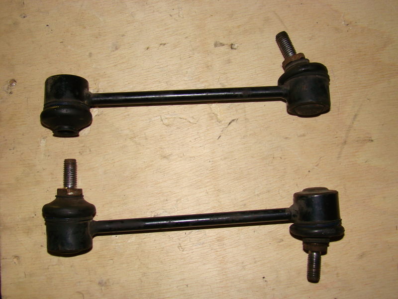

ensuite vu qu'au demontage, j'ai constaté qu'une des bielette de barre anti roulis etait cassée, j'en ai profitée pour en faire deux plus caustaude avec des biellettes uniball.
voila les deux vielles bielette dont une cassée:
voila ensuite une vieille et une faite par moi:
pour info, les biellette ont le filtage dans le memes sens donc non reglable, pour ceux qui voulait poser la question 8):wink:
Si elles sont reglables , mais pour ce faire il te faudra désaccoupler une des extrémités :wink:
Espérons aussi que les rotules Unibal soient de très bonne qualité, car là, sur des bielettes de barre anti-roulis, ça envoie de la fréquence de choc !! :wink:
Si elles sont reglables , mais pour ce faire il te faudra désaccoupler une des extrémités 8)
exactement :wink:
