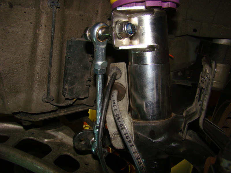

Espérons aussi que les rotules Unibal soient de très bonne qualité, car là, sur des bielettes de barre anti-roulis, ça envoie de la fréquence de choc !! 8)

Tu espère....pourquoi parce que tu ne connais pas le type de rotule Unibal que tu as acheté ?
allez, ça continue

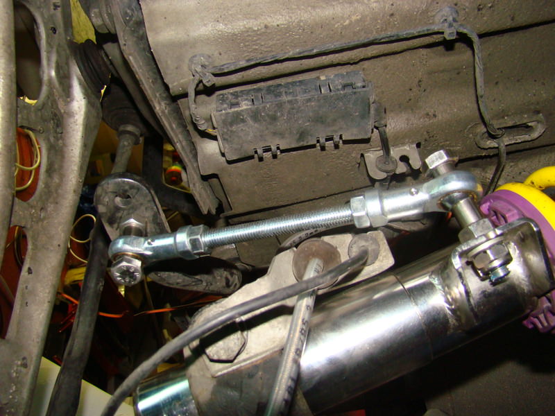

voila les biellettes montés sur les amortos et les BAR:

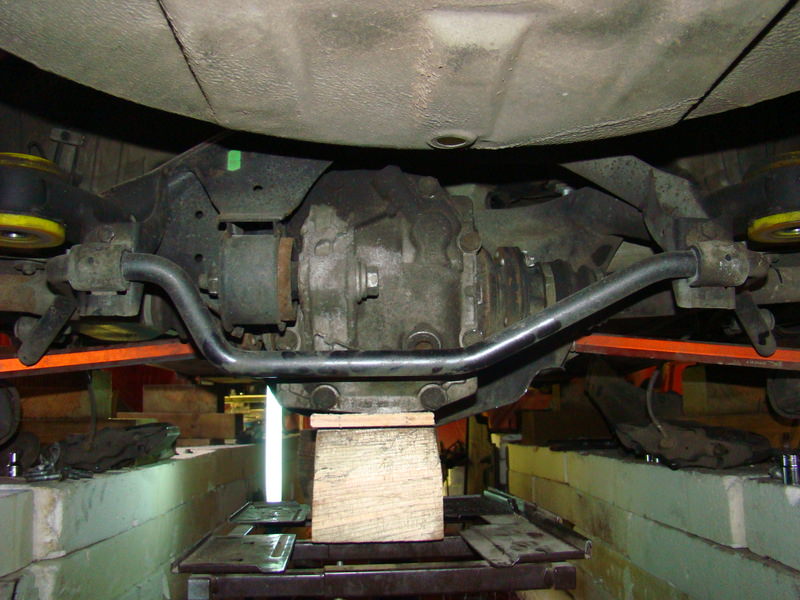

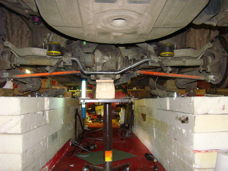

ensuite j'ai attaquer la dépose du train ar complet.
il a fallu que je sorte le cable de freins a main en entier car sinon impossible de demonter le berceau sont plier la gaine :wink: mais une fois deconnecter du levier de frein a main, ça c'est sorti nickel.
là, le train entier est parterre pres a etre revisé et renforcé.
au programme pour la suite:
-changement des silenblocs du berceau et des bras pour mettre des renforcés.
-changement des trois silenblocs de pont pour mettre des origines neuf( un est dechirer, les deux autre sont fatiguer).
-renforcement du châssis au niveau des fixations du berceau
-supressions du bac de roue de secours.
-remontage du tout.
