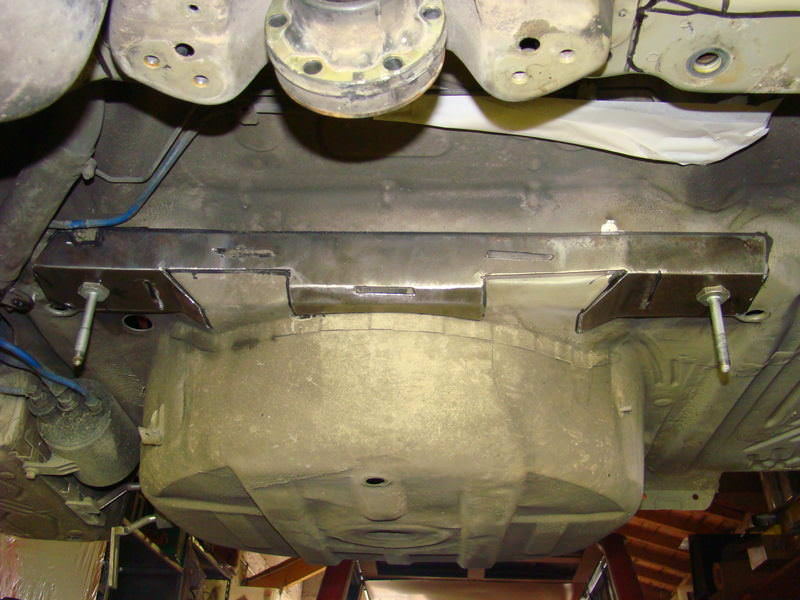

les pieces ont été decouper, mise en place et partiellement soudés.(tomber en panne de baguette ;) )
voila quelque photos:
la partie arriere ou il y avait la fissure:

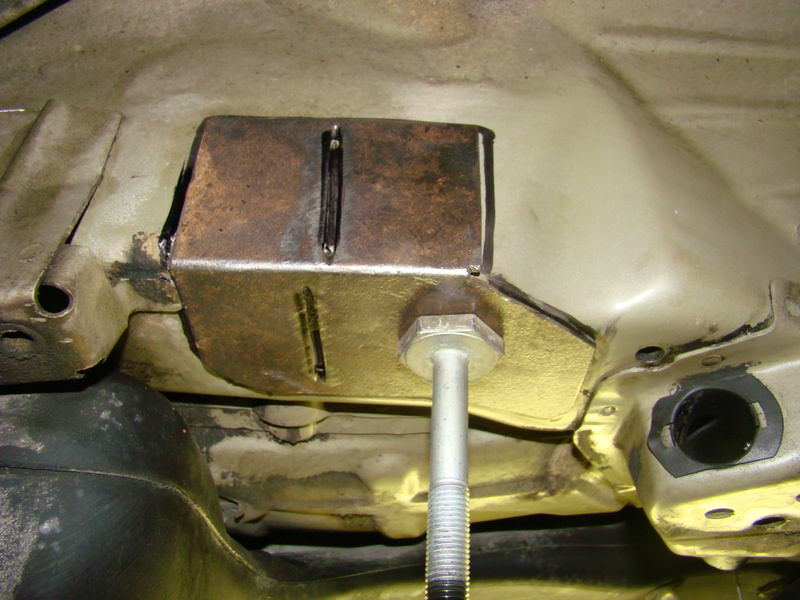

l'endroit precis de la fissure:

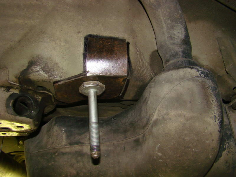

la partie avant gauche:

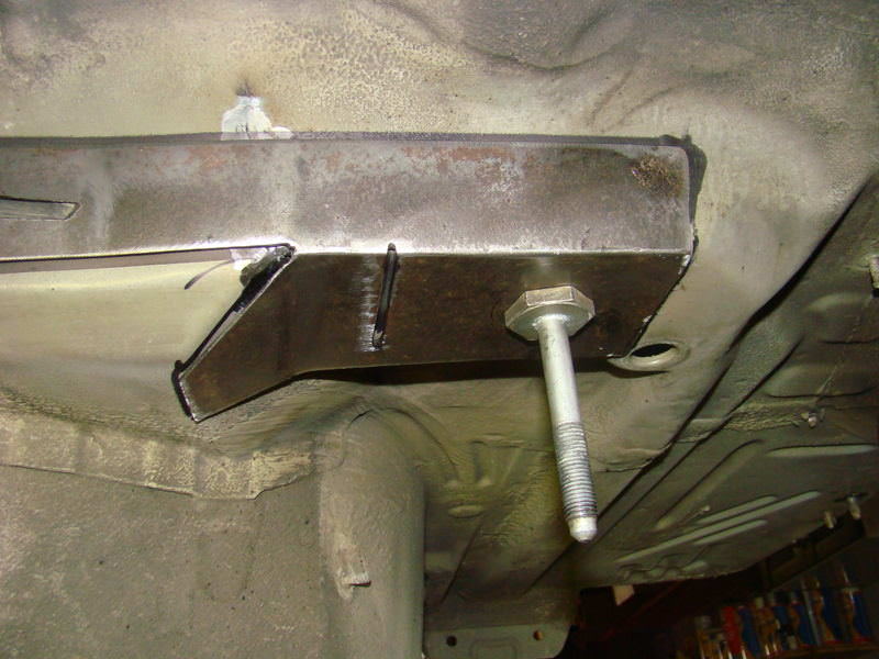

la partie avant droite:
les deux parties avant sont tres pres du reservoir ;) , c'est un peu la galere de souder . on vas eviter de ce faire peter la gueule :-?
la soudure c'est pas trop mal passer, j'ai eu un ou deux trou mais rien de bien mechant.
avec les renforts et la barre anti rapprochement trois point que je vais faire ça va plus bouger d'un poil :wink:

ça a l'air nickel, ça vallait la peine d'attendre :-?
Deux trous pas grave à gauche, gaffe sous le reservoir ;)
par contre pour la roue de secours, le trou est toujours en place tu devais pas tous supprimer :wink:

je peus pas tous faire en même temps, je me suis occuper des renforts, le bac de roue de secours sera supprimer par la suite; chaque chose en son temp :wink:
