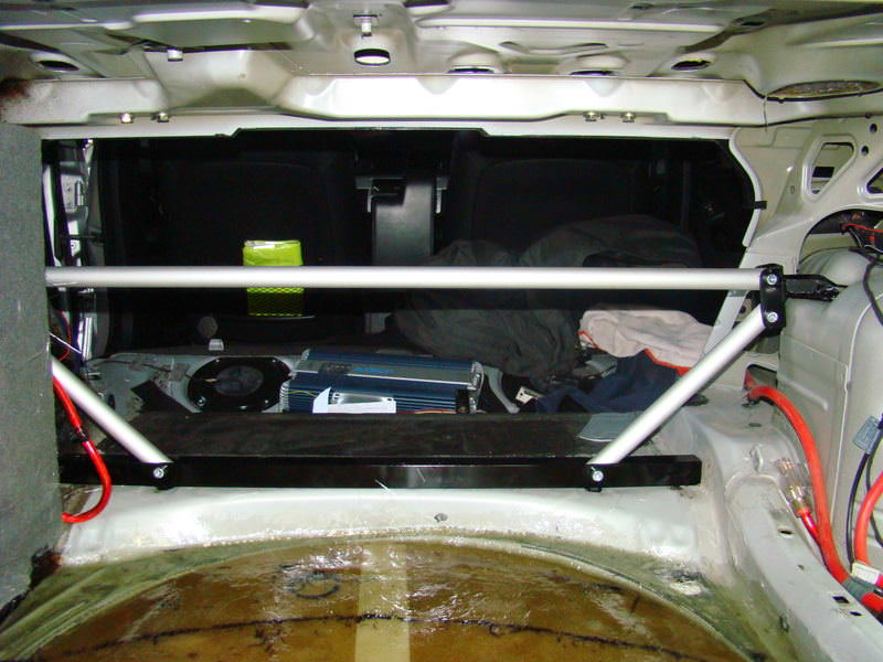

sur les deux image qui suivent, on peut voir les deux tiges filtés souder a la BAR qui arrivent au niveau des fixation de pont. ça devrait aider pour la rigidification du train arriere :mrgreen:
la suite avec la BAR montée provisoirement. là, elle est en train de secher :mrgreen:

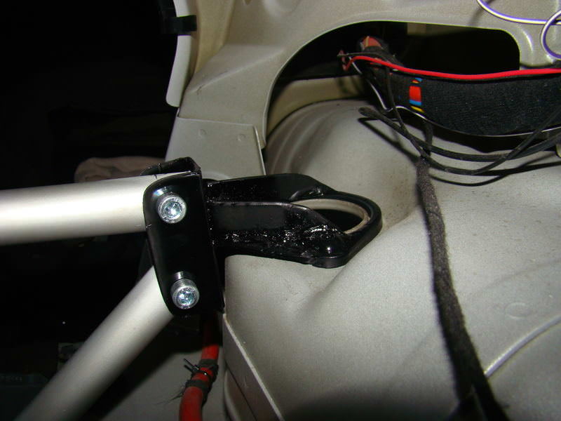

sur les deux photos qui suivent, on voit la BAR complete avec les deux fixation au tetes d'amorto et la barre en bas qui fais la largeur du châssis et qui est relier au fixation de pont par deux tiges filtées:

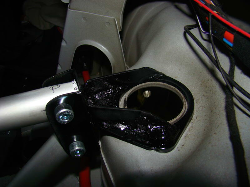

ensuite on voit de plus pres la fixation au niveau des amortos:

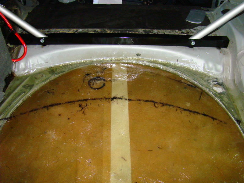

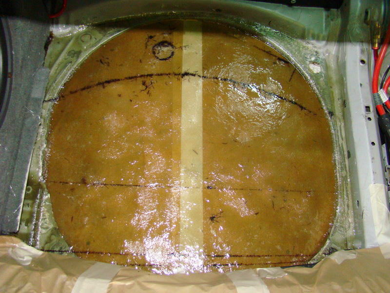

bon, petite avancée ce matin, la BAR est montée et la plaque de fibre qui remplace le bac de roue de secours est en train de secher :mrgreen:
restera a demouler la plaque, passer de l'anti gravillon des deux coté et remonter le train arriere.
ensuite viendra la mise en route du moulin
on pense trés fort à toi et on croise les doigts pour le nouveaux démarrage du moteur :mrgreen:
bon voila des photos de la BAR poser
là on voit de pres la fixation sur la tete d'amorto(pas encore remonter l'amorto), ça permet de renforcé au niveau de la coupelle :mrgreen:
là, on voit la barre en acier relier au fixation de pont et un bout de la plaque en fibre qui vient d'etre faite
et enfin la plaque en fibre en entier
il y a plus qu'a attendre que ça seche pour y demouler :ptdr:
