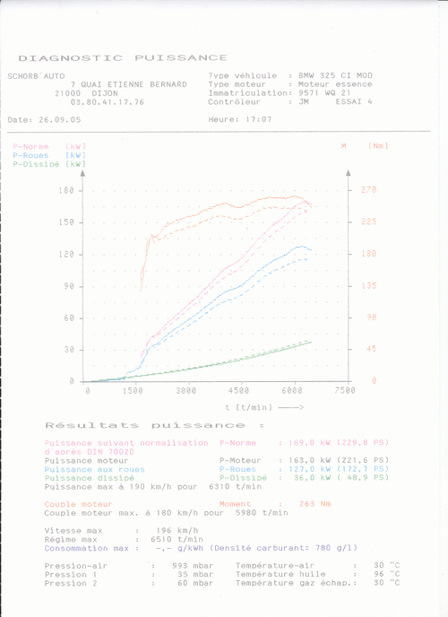

Voilà la courbe de ma remap faite chez lui avec mon 325 Full Supersprint :-|
Juste pour vous donner une idée, maintenant je ne sais pas ce que cela vaut :mad:
Par contre, je pense qu'il vaut mieux réserver avant, car il est souvant plein alors qu'il ne fait pas de pub, un bon signe :nickel:
