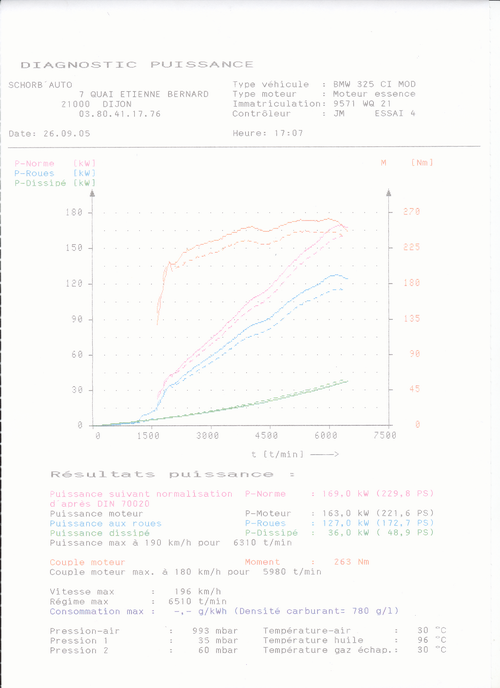

Voilà la courbe de ma remap faite chez lui avec mon 325 Full Supersprint :mad:
Juste pour vous donner une idée, maintenant je ne sais pas ce que cela vaut :eek:
Par contre, je pense qu'il vaut mieux réserver avant, car il est souvant plein alors qu'il ne fait pas de pub, un bon signe :nickel:
la courbe a l'air propre, les chiffres correct vu la prepa, visiblement il prend en compte pas mal de parametre. a voir.
