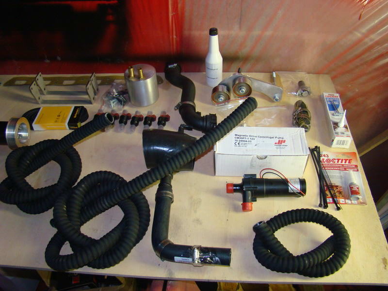

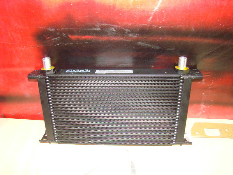

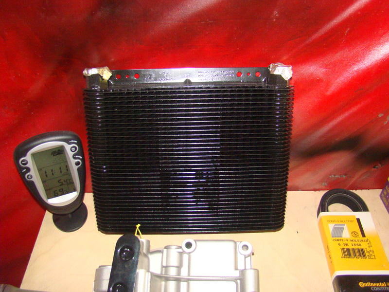

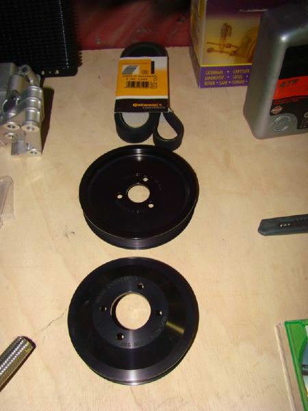

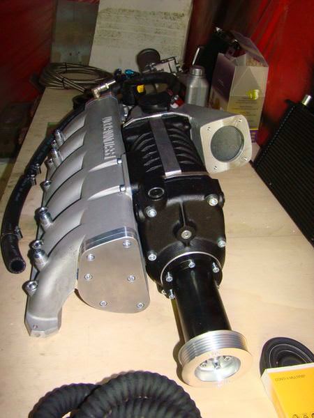

bon, ça y est, j'ai deballer le compresseur ainsi que d'autre piece reçu il y a quelque temps.
voici les photos du kit de refroidissement d'huile avec les poulies alu

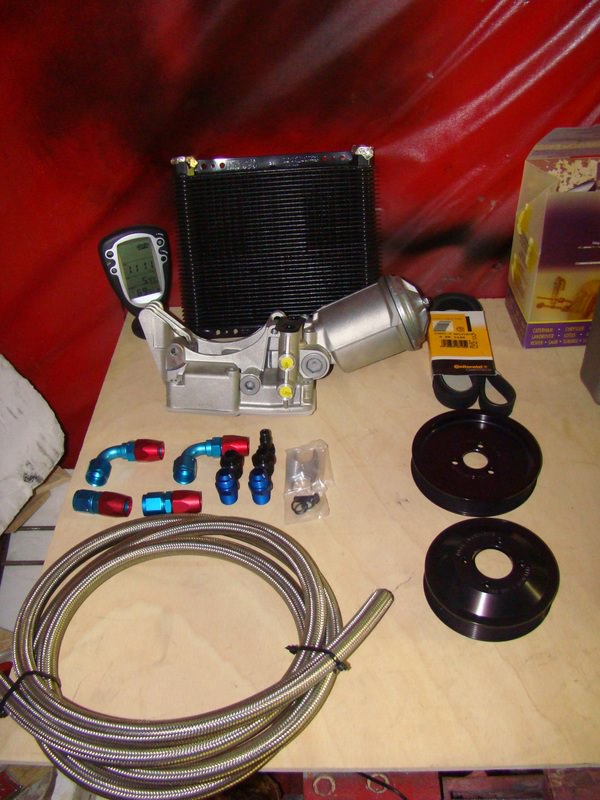

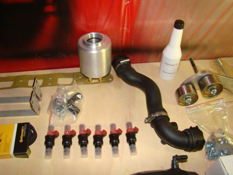

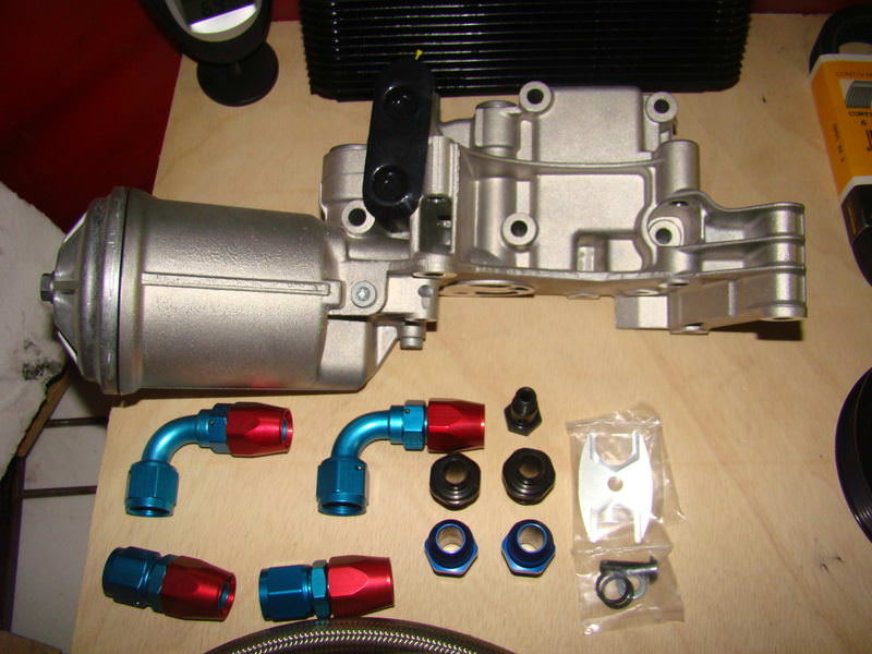

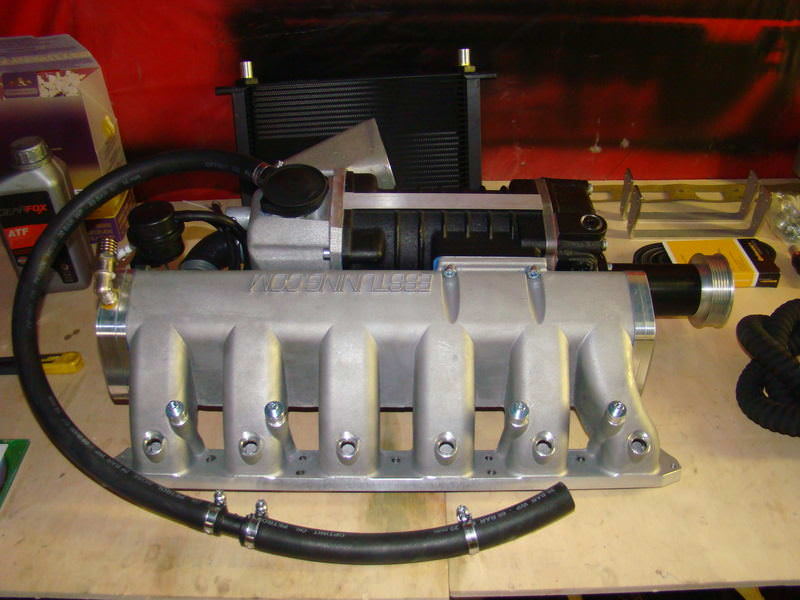

bon, voici les photos du kit compresseur:
oulala sa sens la grosse modification la..!
photos du compresseur..? :twisted:

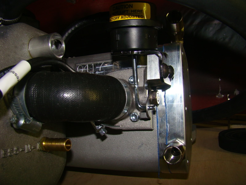

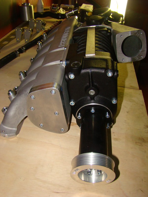

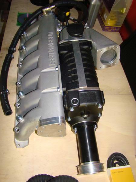

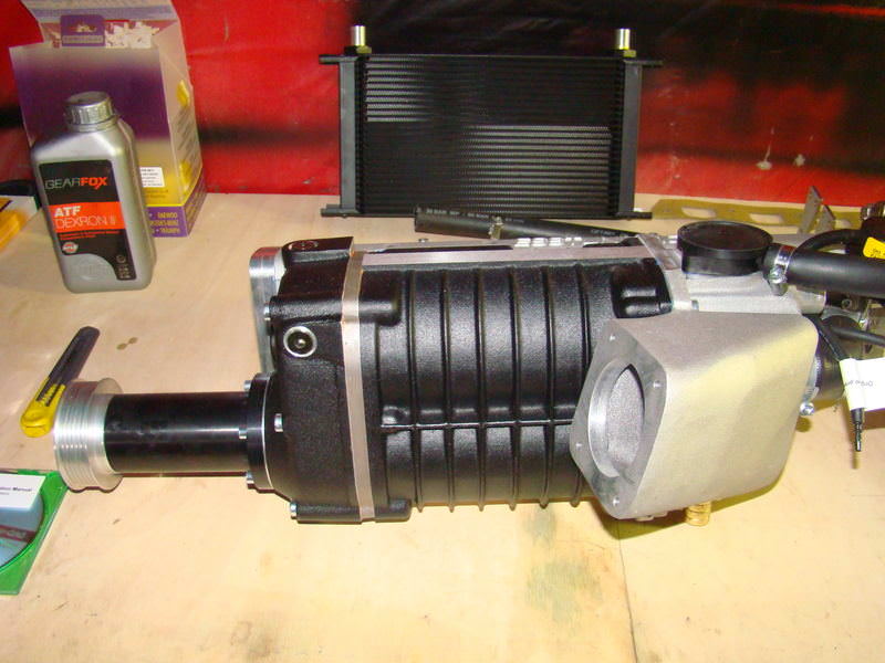

et voila enfin les photos du compresseur:
le compresseur est un ESS a vis sans fin et il souffle a 8.5 psi
merci pour les infos..!
donc tu a du le payer chere la pack.. :nickel:
et je suppose que sa vien des states..?

oui, c'est clair que le kit est pas donner mais il est complet
ESS est en norvege mais il vend quasiment qu'au states
je vais le monter moi même

Question: un compresseur style ASA qui n'est pas à vis sans fin ne chaufferait il pas moins que celui ci? :nickel:
Moins de pertes aussi, non?? :P
En tous cas, j'ai hâte de voir le reportage photos :twisted:
Question: un compresseur style ASA qui n'est pas à vis sans fin ne chaufferait il pas moins que celui ci? :P
Moins de pertes aussi, non?? 8)
alors, tout compresseur chauffe vu que quand tu compresse de l'air, elle chauffe. c'est pour ça que l'on met soit un echangeur d'air derriere le pc soit une radiateur d'eau dans le collecteur d'admission (ce que j'ai) pour refroidir l'air.
c'est le compresseur a vis sans fin qui demande le moins d'energie pour tourner et qui sort une pression la plus reguliere.
il est certe plus gros, mais c'est la technique la plus performante.
si tu a d'autre question, hesite pas :nickel:
