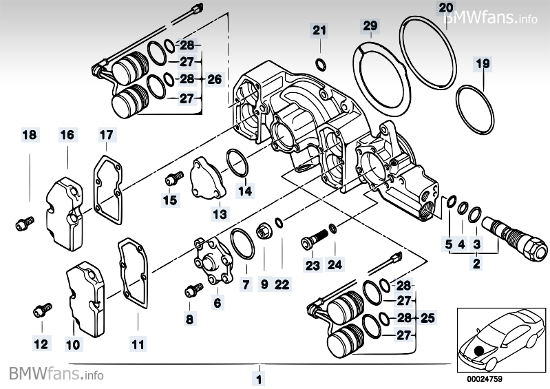

Yep je voix de quoi tu parle
de ça
les solenoid Valves
nettoyage avec quoi ?
Il faut démonter les pieces 16 et 10 pour accéder.
Prévoir 11 et 17 pour remonter (joint papier).
Vérifier 25 et 26 ainsi que les petites plaquettes sur lesquelles sont soudés les fils d'alimentation des electros.
Je pense que les electro sont montés avec des joints toriques (27 et 28 ).
Elles sont juste enfilées.
Aprés tu veras, il y a des petits tamis sur les electro (un peu comme le filtre de vanos).
Il y a parfois de la calamine à ce niveau. Le probleme est que si il y en a dans l'electro, ça la grippe et tu ne peux pas faire autre chose que les changer.
Pour le nettoyage, un peu de nettoyant frein ou un solvant léger devrait faire l'affaire.
