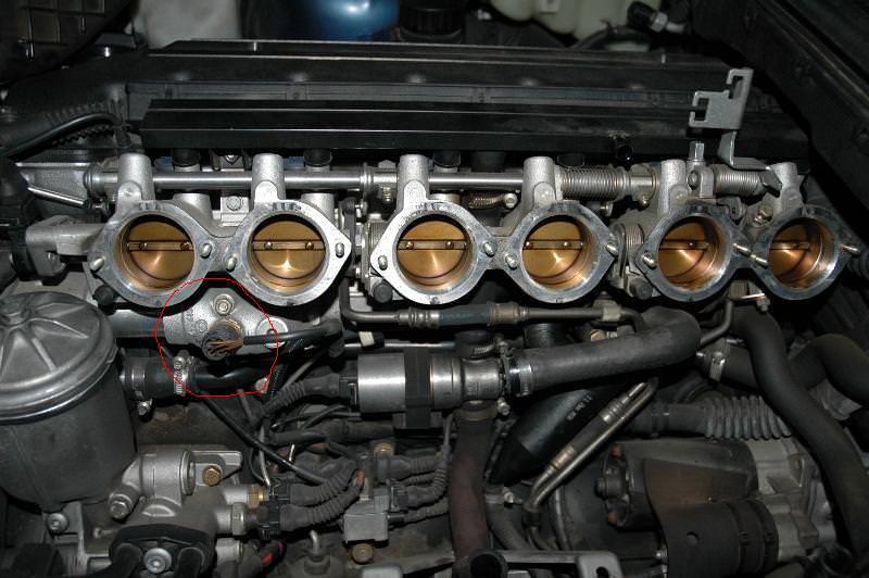

Sur le E36 je ne sais pas , sur le E46 elle se trouve derriére le filtre à huile , sous les papillons . :wink:

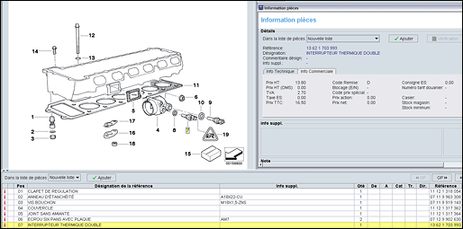

si quelqu'un sait pour E36 M3?? :wink:
J'ai trouvé ça sur ETK pour M3 3.2l
img-185413-1-sondem32l02cp8.gifclic'
!Tarifs marché Allemand au 04/2008

elle est ou cette sonde de t° d'eau a 7.50€??
il faut deposer l'admission pour pouvoir y acceder, derriere le filtre a huile ,sous le collecteur ,sur le boitier d'eau peu pas etre plus precis
comment_185697
Oui bien comme sur la E46 !!!!
Précis :wink::nickel:
