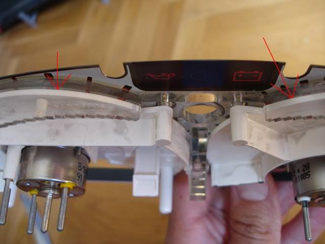

Posté(e) le 21 août 200818 a comment_187667 Salut, Voila, depuis que j'ai l'auto (3.2), j'ai sur mon compteur et compte tours une zone à peine eclairée : le 160/180 km/h et le 4000 tours. aujourd'hui je demonte, pour verifier les ampoules a cet endroit, et je constate q'uelle sont toutes OK En fait il y a 3 ampoules pour l'eclairage orange et cela se diffuse a l'aide de plastique transparent Je ne voit pas comment cela peut créer une zone d'ombre a ces 2 endroits ! Si quelqu'un a des infos ou a le même problème, merçi de m'eclairer Signaler

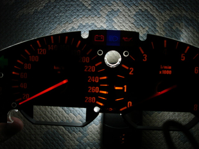

Posté(e) le 21 août 200818 a Auteur comment_187677 Une titte photo pour illustrer fait avec la lumiere de mon portable, en realitée c'est moins prononcé car il y a 3 points d'eclairage ! Signaler
Posté(e) le 21 août 200818 a comment_187686 Bizarre ça ! C'est sale ou usé alors ? Car de 140 à 200 c'est black is black. Signaler
Posté(e) le 21 août 200818 a Auteur comment_187698 Exact, Avec je pense l'electricité statique, les 2 zones etaient poussiereuses entre le support compteur et le "chemin" translucide, mais très minime, truc de fou quoi !! Tout demonter pour ça mais quand on aime Signaler
Posté(e) le 21 août 200818 a comment_187722 Avec l'humidité et tout ! Mais ça marche maintenant ? Signaler
Posté(e) le 22 août 200818 a Auteur comment_187845 Bein, ça a marché pas longtemps En fait j'ai pas de clé etoile suffisament petite pour demonter le support compteur blanc, Donc avec un coton tige, j'ai nettoyé tout ce que je pouvais et j'ai fait passer un peu de produit a vitre entre les 2 parties C'est revenu nickel, j'ai remonté mais quand ça a seché, la saletée a un peu réaparue Faut que je trouve une micro clé etoile et ce sera parfait, par contre j'ai un peu peur de tirer les aiguilles Signaler

Posté(e) le 15 mars 201115 a comment_328313 Juste pour signaler qu'en ce moment ça marche super bien ..... Juste pour signaler que j'ai le même problème. Des fois autour des graduations 160Km/h, ce n'est plus rétroéclairé ou bien au niveau de 4000Trs/min et ça revient tout seul. Donc en ce moment, c'est les 4000 après un hiver où tout était éclairé... Pas le courage de démonter, surtout si ça revient. Signaler
Posté(e) le 15 mars 201115 a Auteur comment_328384 c'est quand même un sacré mystère...celui qui trouve est un champion Signaler
Posté(e) le 15 mars 201115 a comment_328437 Si ça le fait par intermitence, c'est évident qu'il y a un faux contact sur une des 3 ampoules!.... Signaler
Posté(e) le 16 mars 201115 a comment_328580 Si ça le fait par intermitence, c'est évident qu'il y a un faux contact sur une des 3 ampoules!.... Moi j'en suis pas si sûr. Les zones d'ombres sur mon compteur sont hyper localisés. Genre pas le chiffre 4 d'allumé, mais la graduation au dessus OK, et le milieu de compteur OK aussi. Pour moi aussi c'est un mystère, mais j'ai peur que le démontage m'apporte plus de problème qu'il n'en résoudrait (casser des ergots, grigri après le remontage,...) Signaler
