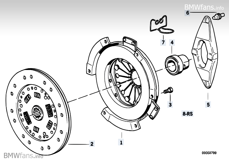

sur l'ETK, vue embrayage, pièce n°6 8)
Je vais commencer par purger oui ;)
Speedolive : celle-ci ?
Oui
Et tu peux m'en dire un peu plus :D ?
On dirait... la butée de la butée ? Son point de basculement ?
De l'autre côté, y'a le récepteur qui appui.
Il y a des cas où cette butée est écrabouillée ?
