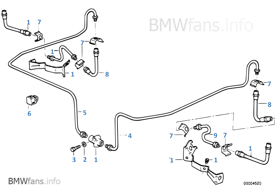

à voir ... piece 1 ... si le filetage de la sonde est identique à celui des tuyaux , ça doit fonctionner ...
je crois que j'ai une sonde à l'atelier , j'essayerais .
http://bmwfans.info/parts-catalog/E36-Cabrio/Europe/M3_3.2-S50/L-M/may1996/browse/brakes/brake_pipe_rear_disk_brake/
j'ai pas trouvé , mais je crois que c'est du M8 alors que les durite sont en M10 ...
ce capteur sert à rehausser le ralenti quand un rapport est engagé , on peut deriver sont circuit electrique via un capteur sur la pedale , comme pour le regulateur de vitesse , 61 31 8 360 421
ainsi il est possible de mettre une durite avia ...
sinon un T en M10 comme celui des frein et un adaptateur m10/m8 doit être trouvable

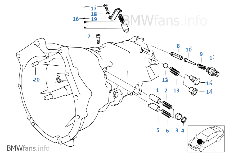

si il n'y a pas de variation il se peut que le capteur de rapport (1) soit tout simplement bloqué , ou effectivement que le capteur de débrayage soit inopérant .
sur boite manuelle le fait que l'un des deux soit inefficace n'a que peu d’influence puisque le ralenti est dans ce cas rehaussé ; tandis que sur le système SMG cette absence d'information entraine le calage du moteur , conséquence d'un régime de ralenti trop bas .

donc pour ceux que cela intéresse , j'ai commandé une durite , le filetage de la sonde est bien le même que celui des durites ...
ce qui veut dire que l'on peut faire le montage avec une durite aviation classique et le T de frein 34 34 1 111 435
cela permet de garder la sonde en place ...
je vais de ce pas concocter un kit durite avia embrayage ...
