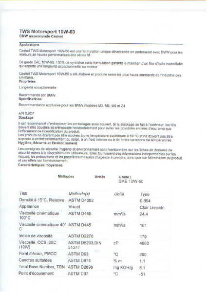

la EDGE 10W-60 a exactement la meme composition que la TWS , ce qui ne changera donc rien pour nous :wink:
il me reste quelque litre de TWS , mais tres vite vous trouverez dans vos colis cette EDGE 10W-60
ci-joint les trois fiches des produits cités afin de vous rassurer
la TWS:

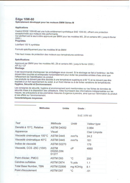

la EDGE 10w-60 :

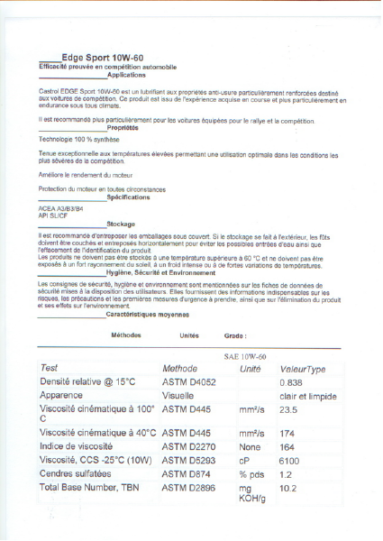

et enfin celle qui ne convient pas la EDGE SPORT 10W-60 :

un ami commercial pour castrol m'annonce que la remplaçante de la tws est la edge sport...

Les fiches que j'ai joint émanent directement du site castrol , et ça fait 1 semaine que je lutte pour avoir encore de la TWS , mais nada il veulent pas :wink:
et pour les incredules , voici le mail recu aujourd'hui :
Cher Monsieur Naimi,
Comme suite à notre conversation téléphonique de ce jour, je vous prie de bien vouloir trouver ci-joint la fiche technique de notre produit EDGE 10W60. Comme vous le verrez, elle fait bien état de son homologation BMW pour les séries M.

edge 10w60 = tws10w60 par contre la edge sport est differente
sur les bidon de Edge 10w60 , figure la même mention que sur la tws : exclusively for M3/M5 etc ...
donc pour moi edge 10w60 ok ; edge sport 10w60 PAS ok :wink:

-M5 E39 de 1998 à 2000 = 10W60 EDGE SPORT :mad: bon là effectivement, tout le monde sait que la TWS 10W60 APISJCF= EDGE 10W60 APISJCF, alors pourquoi SPORT APISLCF , le L signifie éprouvé plus récemment , donc plus performant !
