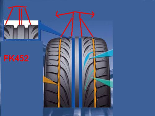

Puis d'un coup il regarde mes pneus! 4 FK452 neuf sur ma voiture, il regarde le dessin et la ref du pneu et la il fonce sur son PC, "les FK452 ont un dessin par forcément très adapté pour un CI BMW. le mécanicien vraiment pro m'explique.
En fait les FK452 on un dessin qui pertube les directions trops précises, le centre du pneu fait comme un dôme qui "épouse" trop la route, y'a souvent ce genre de probleme avec ce dessin de pneu en V rainuré.
Il me dit ensuite, sur les roues motrices c'est pas grave avec le temps ça ce gomme, mais sur des roues qui sont justes directrices, la franchement ça va un peu ou ça veut....
Il me dit, vous savez, "c'est pas des mauvais pneus en soit, mais c'est pas forcément ce qu'il faut sur des roues directrices".
Pas si bien que ça les FK452 pour un BMW. je revois mon jugement.... a méditer je pense... :eek:

En tout cas aujourd'hui je me pose vraiment la question de savoir si mon probleme de direction provient vraiment de ces pneus, c'est simple il n' y a qu'au milieu d'une route ou le volant est droit et la voiture droite... je tiens a rappeler que jai une gémoétrie pargfaite et ct OK de chez ok et que j'ai soucis uniquement avec ces pneus...
