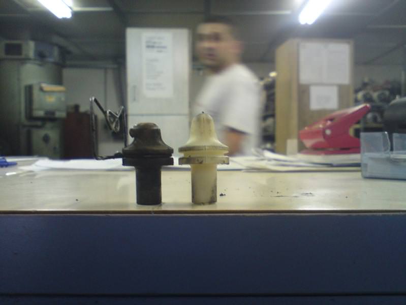

Posté(e) le 10 février 201115 a Auteur comment_320849 mais comment vous me charié... en faite j'avais zaper ce post (je sais c'est pas bien).... le probleme a bien été resolu depuis longtemps.... mes passages de rapport difficil était du a une petite piece en plastique blanche (une sorte de teton) qui se trouve emboité dans la boite et qui fait appui sur une extremité de la fourchette d'embrayage, sur l'autre xtrémité c'est le recepteur qui appaui dessus cette piece avait fondu donc elle avait decalé le point d'accroche de l'embrayge vers les bas... voila tout Signaler
Posté(e) le 15 février 201115 a comment_322201 mais comment vous me charié... en faite j'avais zaper ce post (je sais c'est pas bien).... le probleme a bien été resolu depuis longtemps.... mes passages de rapport difficiles était du a une petite piece en plastique blanche (une sorte de teton) qui se trouve emboité dans la boite et qui fait appui sur une extremité de la fourchette d'embrayage, sur l'autre xtrémité c'est le recepteur qui appaui dessus cette piece avait fondu donc elle avait decalé le point d'accroche de l'embrayge vers les bas... voila tout t' aurais pas une photo que l' on voit ce qui était deffectueux exactement? en fait avec cette pieces, usée, c' est comme si tu appuyais pas sur l' embrayage a fond donc sa debrayais pas a fonds et les vitesses accrochaient. Signaler
Posté(e) le 16 février 201115 a Auteur comment_322337 voici la pice defectueuse a gauche et la neuve a droite... c'était mon probleme de passage de vitesse difficil. surtout en 1er er marche a arrière Signaler

Posté(e) le 25 février 201115 a comment_324514 je connais pas le non de cette piece... elle est fixé dans la boite , elle fait appui sur la fourchette d'embrayage Le nom de cette pièce est "boulon à rotule" ou "pion de fourchette" (0,90€HT) Il est parfois utile de changer la butée d'embrayage en même temps lorsqu'on a ce problème. Normalement ça marche Signaler
Posté(e) le 11 avril 201115 a comment_333441 Le nom de cette pièce est "boulon à rotule" ou "pion de fourchette" (0,90€HT) Il est parfois utile de changer la butée d'embrayage en même temps lorsqu'on a ce problème. Normalement ça marche a quoi tu le vois que la fourchette est a changer, quand le pion est a changer? sa viendrais d' ou le probleme de fourchette a changer? si t'as une photo example d' une fourchette a changer suite a ce probleme de poin usé, elle sera la bienvenue. Signaler
