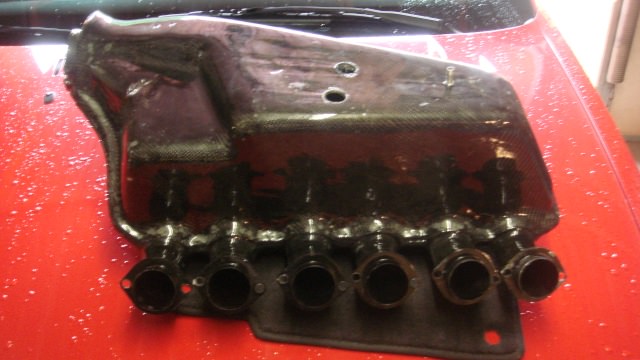

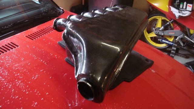

Voici ma boite a air carbone , l'entrée et d'un diamètre identique à l'origine il me semble 93mm par contre je ne vois pas ou placé le débimetre , j'ai parlé à un membre du forum qui ma dit que sur le forum il y a un gars qui fabrique une peices pour le monter .
Je vous postes des photos

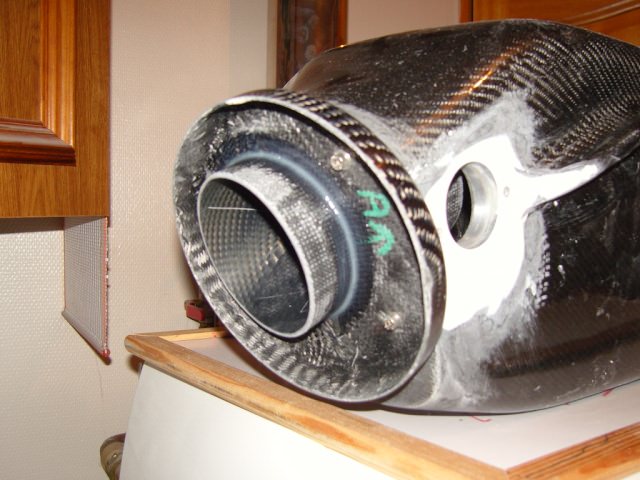

Effectivement avec le débit mètre d'origine il faudrait que je retrouve un filtre qui soins vraiment pas long mais pour l'instant il n'existe pas lol , mais si je met une bague et je visse le haut du débit mètre dessus tu pense que sa ne fonctionnera pas ?
A moins que je fixe le débit mètre directe dans la boite à air mais il y pas vraiment de surface plane .

C'est moi le membre en question :mrgreen: Bon pour ta boite a air si tu veut que ca marche tu a juste a faire une petite pièce pour mettre la sonde de ton débimètre et tu fait un trou dans ta boite pour l'installer, c'est le plus simple je pense... Et pour l'entrée d'air c'est 80mm donc il faut que tu fasse un réducteur, sinon ca ne marchera pas...c'est sur. Et pour le filtre te fait pas de soucis, il en existe de toute taille ! Par contre il faut aussi mettre des tubes dans les trous en dessous de ta boite afin de brancher les durites..et aussi faire des trou au dessus et mettre des insert afin de fixer le cable d'accélérateur...Ya du taf :nickel:

démonte ton débimetre de sur son corps, enfile un réglet, et regarde le diamètre, tu vera que tu en est loing des 90mm, mais que tu est plutot vers 80 :mrgreen:

80mm c'est sur a 200%, si ont dit ca avec carbonne c'est qu'ont c'est penchés sur le sujet correctement :D D'ailleurs il faut que je mette des photos du réducteur de ma boite a air HAMMAN pour vous montrer...

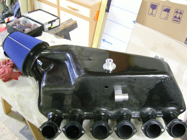

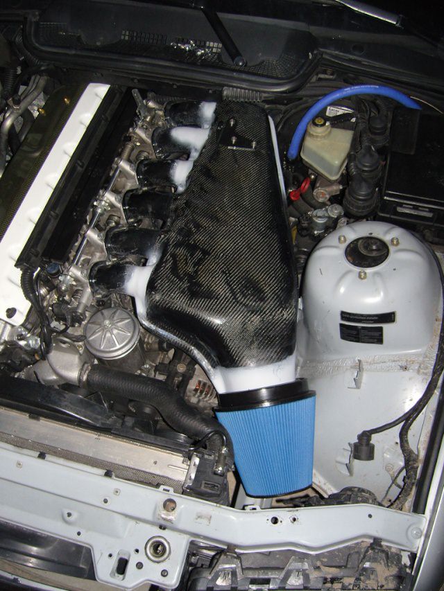

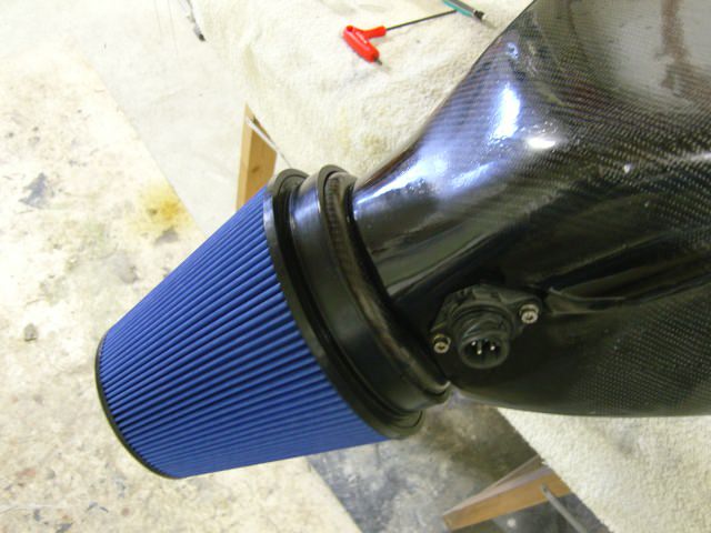

Je remercie le membre Carbone qui a effectué les modification sur ma boite à air afin de pouvoir l'adapter sur une m3 avec le débimetre d'origine , super travail avec un suivie de qualité .

Vous pouvez m'expliquer comment le débimetre débouche dans le conduit qui fait la restriction de l'entrée car sur la photo ça semble pas tomber en face???

ça m'étonne pas trop que ces copies de boites Hamman circulent en permanence sur le net quand on voit les adaptations qu'il faut mettre en oeuvre pour que ça marche....
C'est pas vraiement plug and play.... :|
