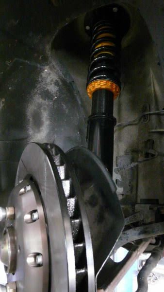

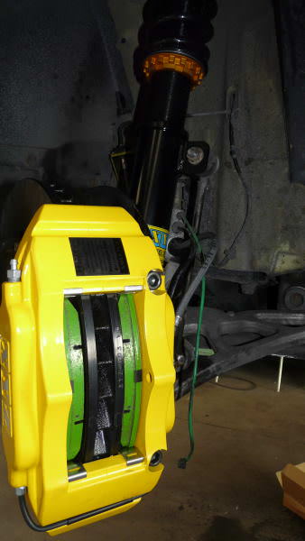

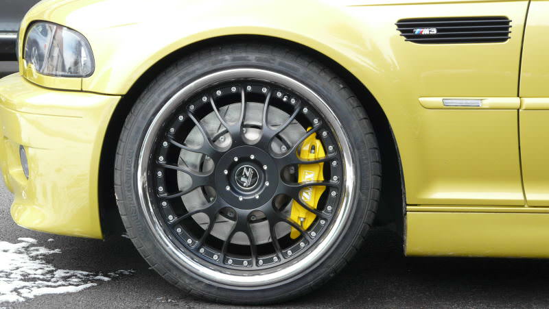

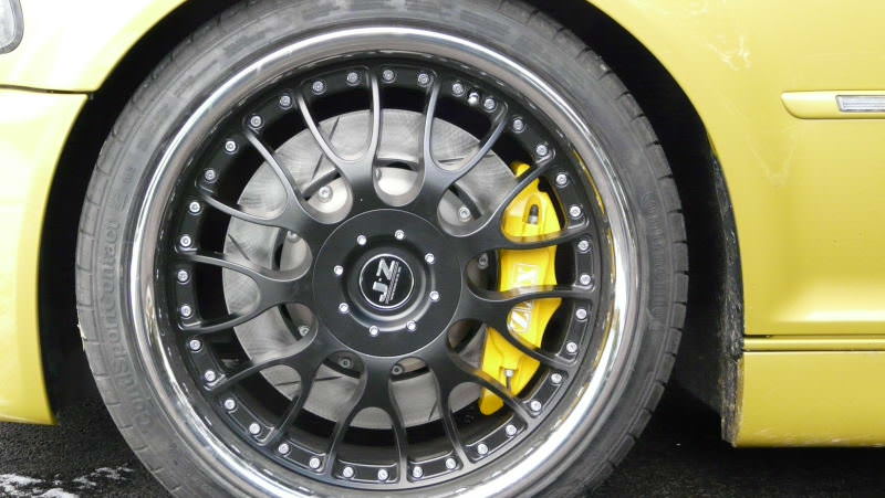

petit retour sur ces fameux XYZ
j'ai donc recu et monté mes amortisseurs et mon kit gros freins :mrgreen:
pour l'instant, encore en rodage pour les freins,donc a part un meilleur touché de pédale et une réponse plus rapide, je n'ai pas de données plus poussées
je vous tient au jus :mrgreen:
ps: ils m'on fourni sans suplement des plaquettes carbonne
ps bis : les jantes sont des 19 p et les disque malgrés un diam de 355 paraisent petits :mrgreen:
quelques photos pour patienter

C'est vrai qu'avec du 19, il y a encore de la place pour du 380mm!!!
Ca donne quoi les suspensions?
