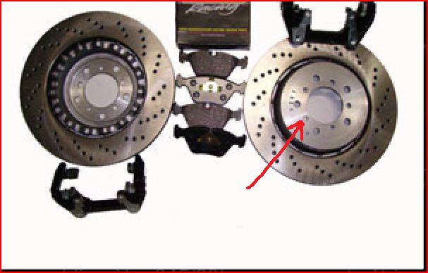

Superbe kit mais il y a quand même un truc qui me chiffone c'est ça
je m'explique la fleche rouge represente l'interstice entre le bol et la piste
dans la logique on avait ce problème sur les 1er kit ap racing ( corrigier par la suite )
l'air entre par l'arrière du disque (coté fusée via les écopes ) et s'évacue par les ailettes de la piste
or avec cet interstice une partie de l'air s'évacue par là ( c'est fainéant l'air :mrgreen: )
la logique veut que le bol vienne à raz de la piste sans entrée en contact avec les plaquettes
le bol n'est donc pas "optimisé"
à vérifier en usage intensif et dans le temps si des craquelures n'apparaissent pas
