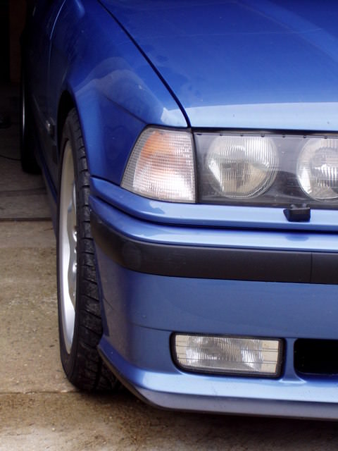

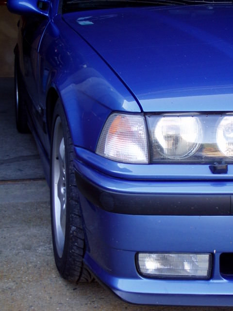

Ben voilà, les coupelles sont inversées, la voiture a pris un sacré carrossage (visuellement ça parle!) et un rabaissement supplémentaire de l'avant. :shock:
La problèmatique va être de trouver des valeurs de parallélisme pour limiter l'usure prononcée
de la face interne de la bande de roulement.
Je pense que je vais partir sur les valeurs de la M3 sport avec les réglages maxi pour commencer.
2 photos avant , après pour comparer:
