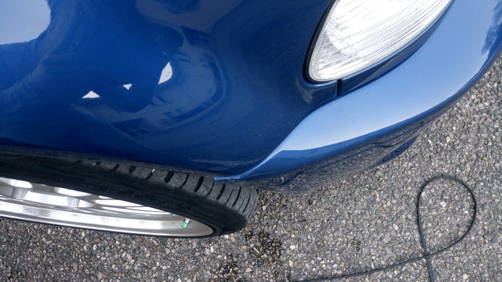

Bonjour Lotus,
Je viens de démonter tout le parechoc et j’essaie de voir comment modifier le montage pour  bloquer le coin droit du parechoc, car l'ensemble n'est que clipsé sur la partie absorbante. Cela laisse du jeu et je pense qu'avec le temps ces jeux sont plus prononcés, merci, si tu as d'autres éléments je suis preneur, bon weekend.
comment_847726
il y a 26 minutes, Patsuc a dit :
Bonjour Lotus,
la glissière se règle avant en arrière on desserre le boulon près du garde boue ( derrière) et je me demande si elle se règle pas aussi de haut en bas car je vois un filetage quand je regarde coter roue mes il faut retirer le pare-chocs pour y accéder pour mon cas moi il était mal réglé d avant en arrière et une légère différence aussi à la jointure du pare-chocs j'ai pu ajuster en desserrant les 2 boulons les plus extérieurs du garde-boue et j'ai maintenu le pare-chocs lever pour avoir le même écartement des 2 côtés et j'ai serré le garde-boue tout en maintenant le pare-chocs pas facile d expliquer derrière son PC
PS ... et je n est pas retirer mon pare-chocs
PS ... il est important de toujours desserrer les 2 boulons de 10 sous le pare-chocs au fond de l'orifice
et mon pare-chocs est régler a la perfection
ta une photos ?
comment_847919
Non j'ai tout démonté et je vais essayer de le régler en le remontant, j'espère que cela aura une incidence, merci et je t’envoie une photo dès que le remontage aura été effectué.
comment_848155
Voici les photos après réglage, effectivement le réglage se situe sur la patte supérieure en plastique blanc, mais avant j'ai enlevé un petit patin en polystyrène extrudé qui se trouve sur la partie supérieure de l'absorbeur de choc (celui le plus au centre côté droit). Le fait de l'enlever permet d'enfoncer plus profondément le parechoc et de ce fait le jeu sur l'extrémité droite de celui-ci est diminué (voir le rendu en photos jointes des côtés gauche et droit).
comment_848262
 pas mal mais peut-être il manque encore à l'avancé .?
ou je vois peut-être mal !
donc oui tout se règle à la glissière pâte couleur blanc tien j'ai pris quelques photos
DSC_4878.thumb.JPG.0ad0212e2cf8ce0afcff93d497fc4d6b.JPGDSC_4881.thumb.JPG.1d836c50ea5fe5ea2e537c4dad7bf6c4.JPGDSC_4879.thumb.JPG.3fd4860171c78dc2c93088bc548c8185.JPGDSC_4880.thumb.JPG.e9efb45fbd200fc3563ed3b4e66747df.JPG
