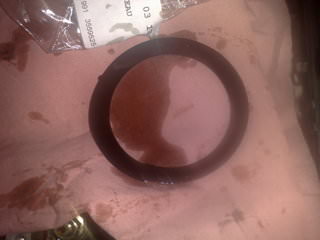

Posté(e) le 25 novembre 200818 a comment_201283 je suis du 58, et les outils BMW indespensable je les ai , c est pas ça le probléme , j'ai change la rondelle en plastique cette aprés midi, et j ai tours le grognement, donc un démontage pour rien Signaler

Posté(e) le 25 novembre 200818 a comment_201295 il y a une rondelle , et elle est bien en plastique, je vient de la changer il y à moins de 2 h ensuite mon grognement est a chaud au ralentit jusqu à 1500T , merci d'essayer de m'aider Signaler

Posté(e) le 25 novembre 200818 a comment_201297 il y a une rondelle , et elle est bien en plastique, je vient de la changer il y à moins de 2 h , demande a carbonne il te dira, ensuite mon grognement est a chaud au ralentit jusqu à 1500T , merci d'essayer de m'aider je suis pas Carbonne , mais je confirme ton tendeur de chaine a-t'il eté remplacé ??? Signaler
Posté(e) le 25 novembre 200818 a comment_201300 celui qui se trouve sous les deux poulies ? je ne sais pas , comment voir si cela vient de ça moi quand j ai démonté tout à l heure , la rondelle se trouvait devant le clips et non derriére donc j'ai vraiment cru que mon probléme était la, mais non rien Signaler

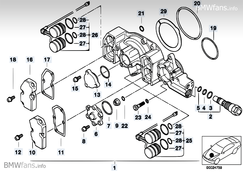

Posté(e) le 25 novembre 200818 a comment_201324 piece n°29 pour les 3.2 sur le 3.0 je ne vois pas de correspondance Signaler

Posté(e) le 25 novembre 200818 a comment_201326 Re, Bon ben c'est bien ce que je pensais ... on ne parle pas de la même pièce !!!!! Celle qui fait du bruit se situe pas sur le VANOS dans le 3L et certainement pareil dans le 3.2L. C'est une pièce qui n'est pas détaillée dans l'ETK pour nos E36. Cette pièce se trouve logée dans le pignon de chaine qui s'emboite dans le VANOS. Croyez moi, j'ai déjà vu cette pièce changée par un certain D....GE qui sa gave bien au passage pour ce que c'est. Mais une chose est sure c'est que ce grognement au démarrage à chaud à bas régime, disparait une fois cette pièce changée. Je pense que très certainement il y en a deux sur le 3.2L car deux AAC variables. Si vous cherchez bien, cette pièce est disponible au détail chez BMW mais pas pour les E36 mais pour les E39 M5 et pourtant c'est les mêmes ..... Donc je répète cette pièce usée causant le bruit ne peut être en plastique au regard de ses fonctions ... A+ Rdsoft Signaler

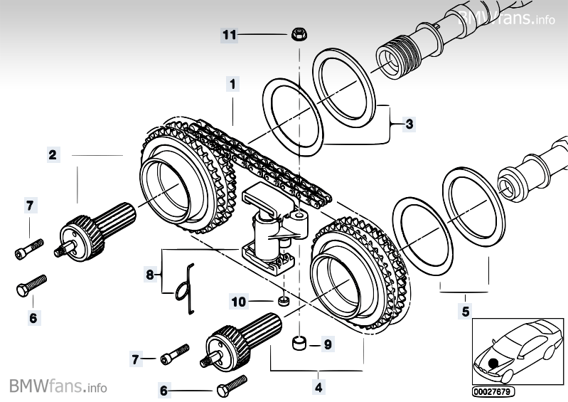

Posté(e) le 25 novembre 200818 a comment_201333 ce serait donc le ensemble 3 et 5 ici visible sur l'eclaté m5 E39 et effectivement non visible sur le M3 E36 3.2 Signaler

Posté(e) le 25 novembre 200818 a comment_201338 donc les pieces se trouve sur les poulies d'aac , et non sur le vanos ? Signaler
Posté(e) le 25 novembre 200818 a comment_201341 Re, Bon vous êtes allé plus vite que moi pour foutre une image sur le forum . Oui effectivement c'est bien de cette pièce que je parlais depuis le début et c'est elle qui fait ce grognement !!!! Donc maintenant au travail Signaler
