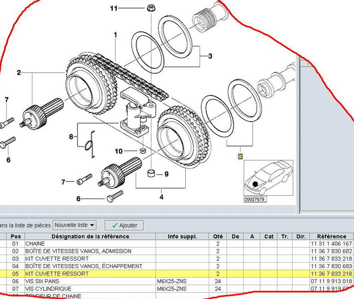

donc les pieces se trouve sur les poulies d'aac , et non sur le vanos ?
Oui je confirme, et ses bien les pieces 3 et 5 de l'etk M5 E39
Rondelle bellevile + plaque d'appui
ok, et ça monte sur E36 3.2l ? mais donc c'est pris sur le vanos ? vous avez déja procédé au changement ?
Re,
Bon vous êtes allé plus vite que moi pour foutre une image sur le forum :mrgreen: .
Oui effectivement c'est bien de cette pièce que je parlais depuis le début et c'est elle qui fait ce grognement !!!!
Nous ne sommes pas sur que celle de la M5 aille dessus le E36 , mais au prix ou elle est ça vaut le coup de voir si vous voulez corriger le problème.
il est clair que pour changer ces pièces sur un 3.2 il faut déposer les AAC et donc le Vanos aussi par conséquent .
