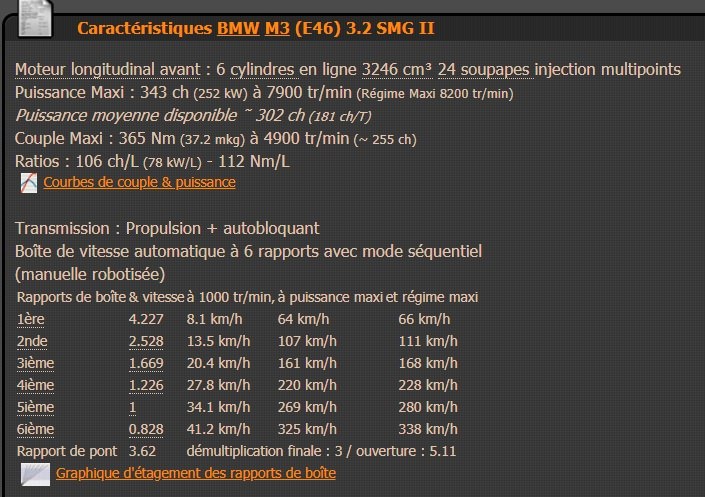

Posté(e) le 20 novembre 20197 a comment_997022 Je déterre... Je me renseigne quant a un pont court et malgrés mes recherches 2/3 questions restent sans réponses. Concernant très probablement un 4.10 voir 3.91 sur ma SMGII: 1)a quelle vitesse êtes vous en 6ème a 2000, 2500 et 3000 tours? A 3500 on se trouve a 130 d après mes recherches. Le but de cette question c est de savoir les vitesses que je pourrai pratiquer selon la température moteur afin de lui respecter son temps de chauffe ? 2)a quel régime êtes vous en 3 et 4 a 50kmh? 3)concernant le tarage de l autobloquant a 40%, grosse différence de comportement ou tout de même facilement gerable? Un retour en arrière serait compliqué d ou cette question. 4)jcertains parlent de reprog SMGII c est juste le ratio a indiquer dans le dme avec le mss binary ? Merci . Signaler
Posté(e) le 20 novembre 20197 a comment_997026 il y a 33 minutes, DAM3 a dit : Je déterre... Je me renseigne quant a un pont court et malgrés mes recherches 2/3 questions restent sans réponses. Concernant très probablement un 4.10 voir 3.91 sur ma SMGII: 1)a quelle vitesse êtes vous en 6ème a 2000, 2500 et 3000 tours? A 3500 on se trouve a 130 d après mes recherches. Le but de cette question c est de savoir les vitesses que je pourrai pratiquer selon la température moteur afin de lui respecter son temps de chauffe ? 2)a quel régime êtes vous en 3 et 4 a 50kmh? 3)concernant le tarage de l autobloquant a 40%, grosse différence de comportement ou tout de même facilement gerable? Un retour en arrière serait compliqué d ou cette question. 4)jcertains parlent de reprog SMGII c est juste le ratio a indiquer dans le dme avec le mss binary ? Merci . le plus simple, tu prends les valeurs sur zeperfs et tu fais une règle de 3 à chaque fois. Et comme je suis de bonne humeur ce matin, je te mets copie de zeperfs. donc en 6 à 2000: origine 2*41.2=82.4 km/h, avec un 4.10 :73 km/h (82.4/3.63*4.1) Signaler
