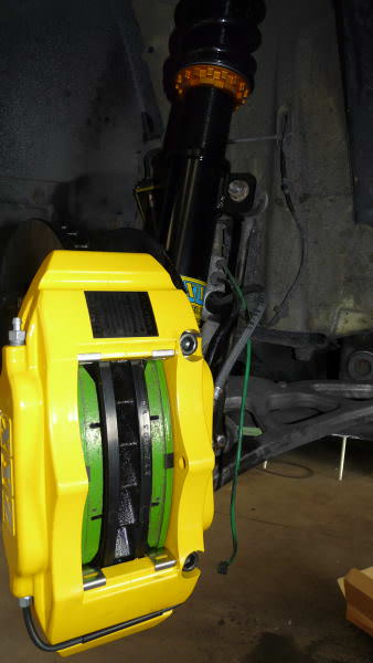

bonsoir a tous
petit aperçu en attendant les photos
j'ai donc posé mes amortisseurs et freins XYZ
comme promis, j'ai effectué quelques "pesées"
--------------------------------------------------------------Origine.............................. XYZ
Etrier de frein complet avec plaquettes ..........6400 grs ................................4400 grs
Plaquettes seuls (2)----------------------------------700 grs................................. 760 grs
Disque (1)---------------------------------------------7100 grs.................................8800 grs
Suspension avant ------------------------------------7100 grs.................................5720 grs
Total par coté --------------------------------------21300 grs................................19680 grs
-------------------------------------------Gain par coté = 1620 grs -------------------soit 3.240 kgs de moin sur l'avant
aller, quelques photos pour voir

pour parfaire ce montage,(hormis une bonne geo a venir) il me reste un petit probleme a résoudre
dans le kit, il n'y a pas les biellettes qui vont de la jambe de l'amorto a la barre stab
j'ai donc remis provisoirement celle d'origine
le probleme est que la patte ou se fixe ces biellettes est située 40 mm plus bas sur les XYZ que sur les origines
de ce fait, ma barre stab est "détendue" et ne sert pas a grand chose
ils (XYZ) sont au courant et cella va s'arranger
