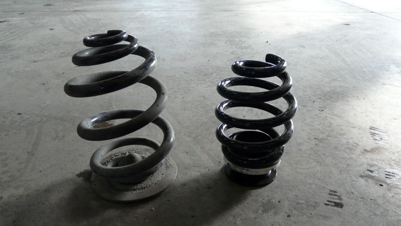

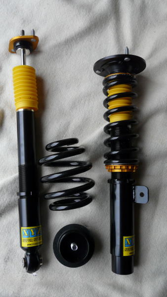

Juste une petite question... C'est pas trop la m*** à rgler au niveau amortisseur arrière pour la longueur de ce dernier (afin d'avoir 1/3 du piston "rentré" dans le corps une fois la voiture posée au sol)???
Quelqu'un aurait le guide de montage en Français? ou mieux, un do it yourself avec photos?
Merci d'avance

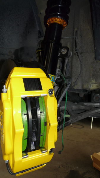

Salut le disque de frein n'est pas monté a l'envers par hasard?

petit aperçu en attendant les photos
j'ai donc posé mes amortisseurs et freins XYZ
comme promis, j'ai effectué quelques "pesées"
--------------------------------------------------------------Origine.............................. XYZ
Etrier de frein complet avec plaquettes ..........6400 grs ................................4400 grs
Plaquettes seuls (2)----------------------------------700 grs................................. 760 grs
Disque (1)---------------------------------------------7100 grs.................................8800 grs
Suspension avant ------------------------------------7100 grs.................................5720 grs
Total par coté --------------------------------------21300 grs................................19680 grs
-------------------------------------------Gain par coté = 1620 grs -------------------soit 3.240 kgs de moin sur l'avant
aller, quelques photos pour voir

j'ai monter par la suite un kit amortos VIAROUGE plus soft + ressorts plus courts que l'origine -2 et - 1 en EIBACH ! plus confortable tout en etant plus dure que l'origine

pour le disque, non, c'est une photo du coté gauche, étrier derrière le disque et ailettes en contre sens de la rotation !
