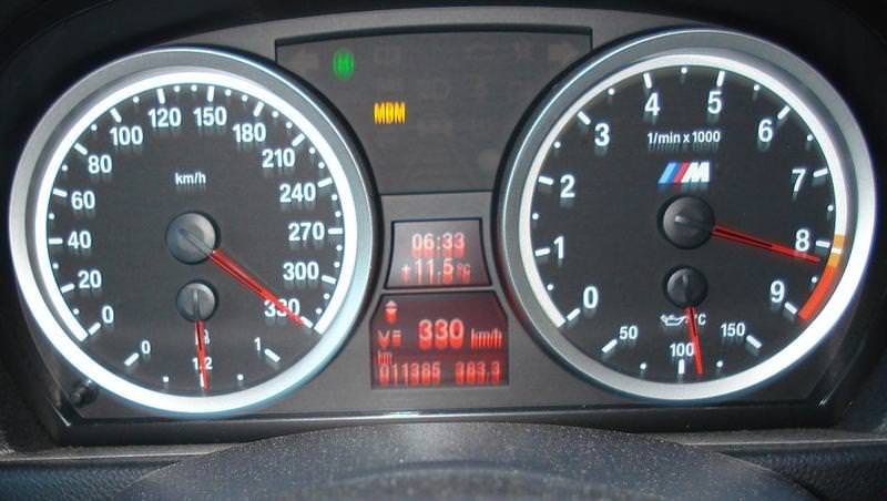

Une m3 E9x reprog digiservices (donc chez moi) à pris 320 sur plat y'a 2 jours, et 335 en descente....
Le rupteur n'était pas loin, mais pas tilté encore.... :nickel:
M'étonne pas, il allonge ce moteur!! :nickel::|
335 km/h ??? t'es sur là....y ' a que 420 cv :| dans le V8
Faut mini 500 cv pour prendre 320 km/h! avec un M3
les compteurs trichant toujours un peu, et surtout passé certaines vitesse, le 320 est probable...je penses 300 chrono....bmw l'a donne a combien sans speed limit?
si c'est la dkg, vu le 7ème (long) rapport, y a une chance de prendre plus en descente sans quelle rupte...le type est arrivé a 320 kil en haut du galibier! :nickel:
faut que je retrouve le bouquin "evo" ou "sport auto", mais je crois que c'est 308kmh sans speed limite, se qui est probable une r8 de puissance equivalente et au perfs quasi calqué sur la BMW donne entre 300 et 303 suivant les revues avec un cx de 0.34, celui de la bmw est de 0.31 donc avantage sur l'allonge pour l'M3, du coup le 320 est bien envisagable au compteur, et puis de toute façon pas mal de vidéo traine a droite a gauche de l'e92 avec des vmax dans ses eaux la, il y a une gueguerre sur les perfs E36 et E46, mais l'e92 ont changent de categorie :|
Logique alors pour les 308...car la R8 a une transmission 4 roues qui bouffent en v-max et leur poids est identique a peu de chose près... :nickel:
En effet même a 300 chrono c'était déjà une autre dimension par rapport au E46 et pire face au E36. :|
La prochaine fois il y aura photo ou vidéo ! :|
C'est possible :|
Marche le V8! :nickel::arrow:
