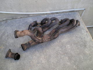

le collecteur demonté:

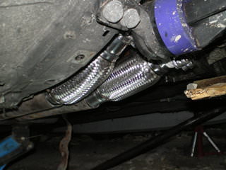

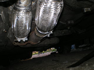

2 tresses inox et une bonne disqueuse
aprés un peu de mastic a echappement pour se premunir des fuites eventuelles
et voila

collecteur cassé (au niveau du flexible).
kit a le demonté, j'ai acheté un nouveau en inox sur ebay......, et bien sur il a fallu adapté.
