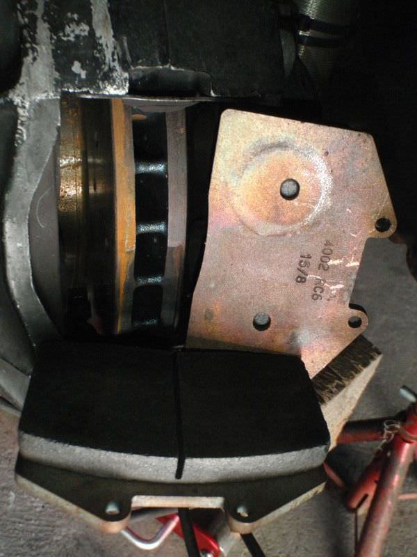

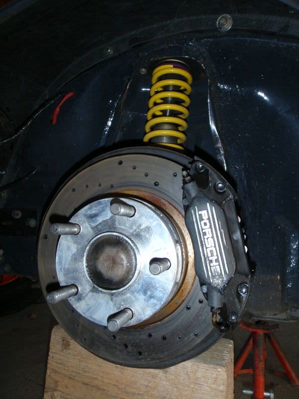

pour infos en parlant toujours de plaquettes (monté sur du Brembo 4p tout autour)

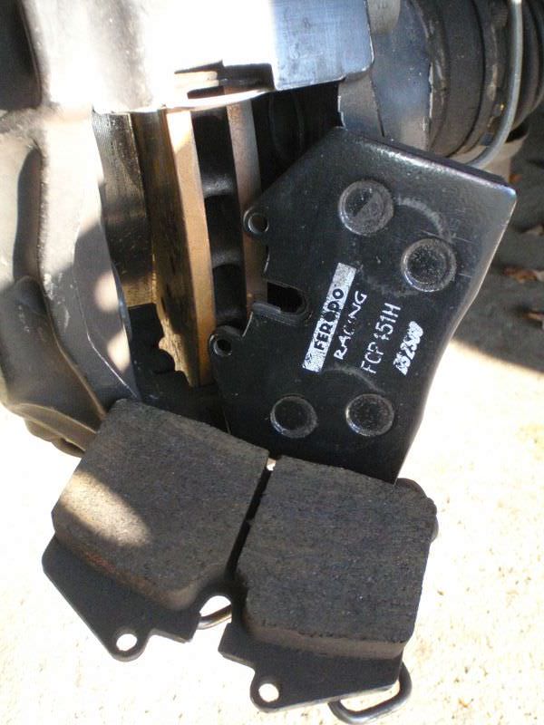

j'ai aussi fais un petit check up sur mon autre auto (gamme vw et du même ordre de rapport Poids/puissance M3 E46) montée pour le circuit, après 2 weekend complet à Dijon et un weekend à Ledenon, monté en carbonne lorraine RC6 devant et DS2500 arrière, le tout comme neuf et ça freine aussi terrible, "c'est gueule de le parebrise" a chaque pression sur la pédale (avec disques zimermann formula Z)
les disques ont légèrement tournés au bleu et les plaquettes aussi, mais Nikel, pas de voile pas de dégradation, les ferodoDS2500 moins sollicités, car dernière sont légèrements plus gommées, mais l'avant, c'est comme neuf... carbonne lorraine semble vraiment ultra performant aussi

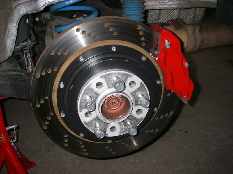

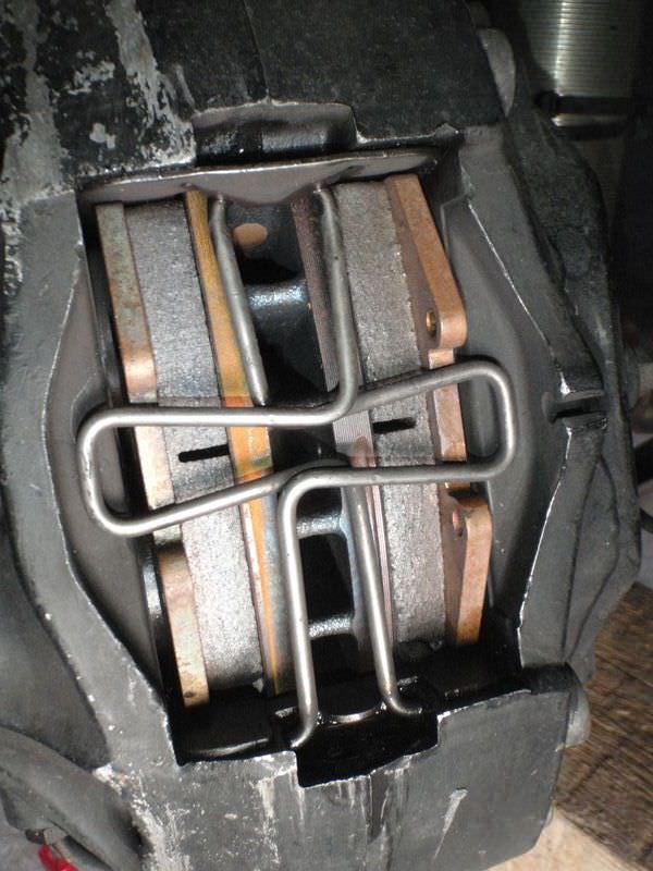

quelques photos de mes freins après une session à Dijon, depuis j'ai fais 20tours du ring et une journée LFG, ils sont dans le même état, les plaquettes sont juste réduite de 2 voir 3mm (les plaquettes sont balaise L x l x h = 152mm x 56 x 18)
