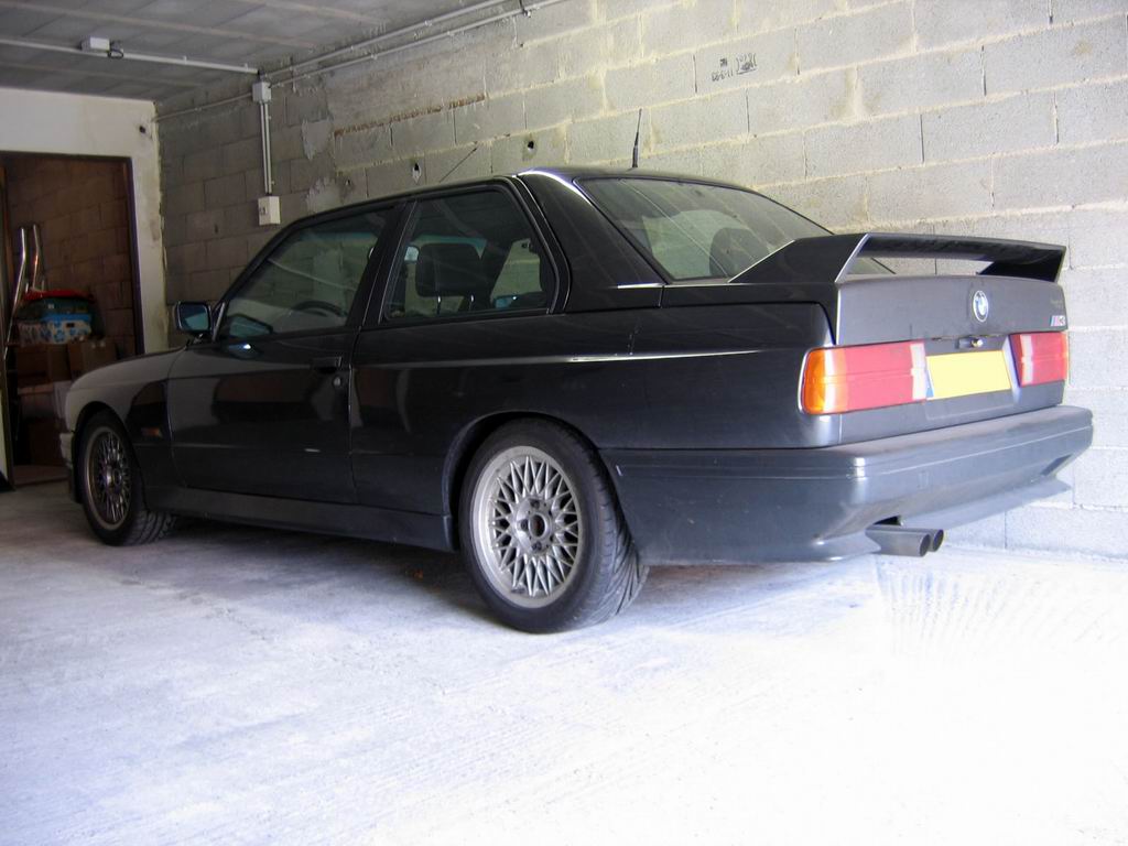

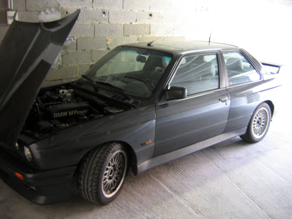

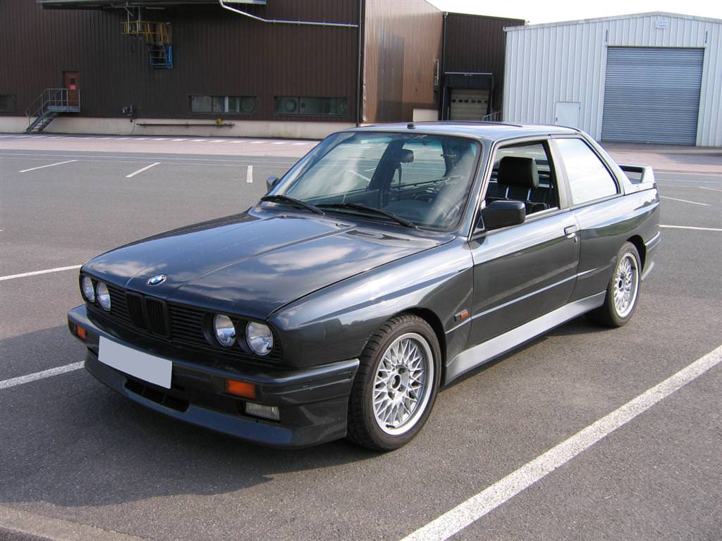

M3 E30 Alpinweiss piste
Salut,
Voilà pêle-mêle des photos de mon projet en cours, à savoir la restauration et préparation d'une M3 E30 pour faire un peu de circuit.

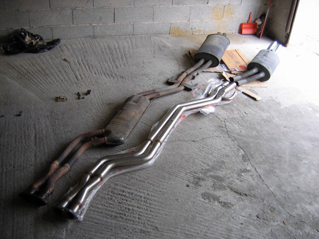

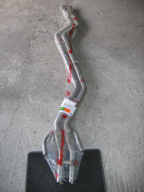

Intermédiaire inox SuperSprint Race :

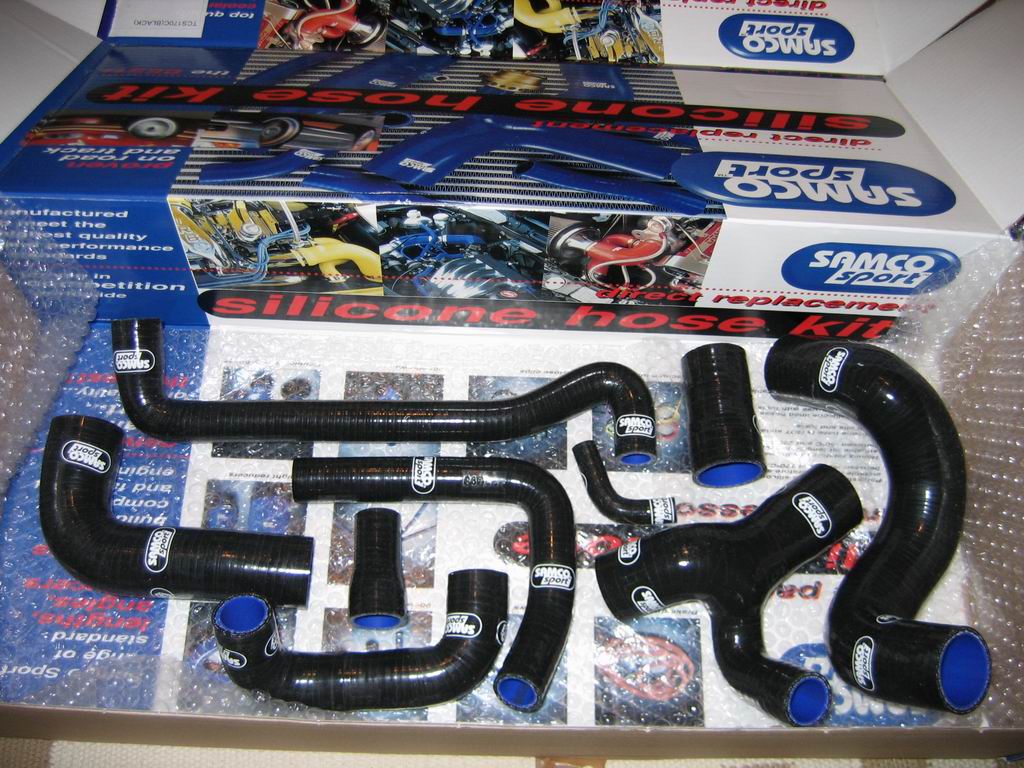

Kit Samco :

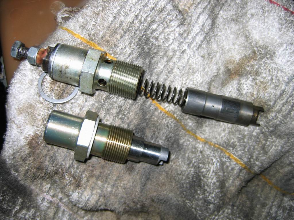

Tendeur de chaîne de M3 E36 3.2 :
img-193987-4-1414443391-tendeur-chaine-1

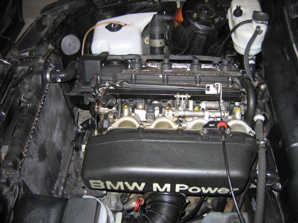

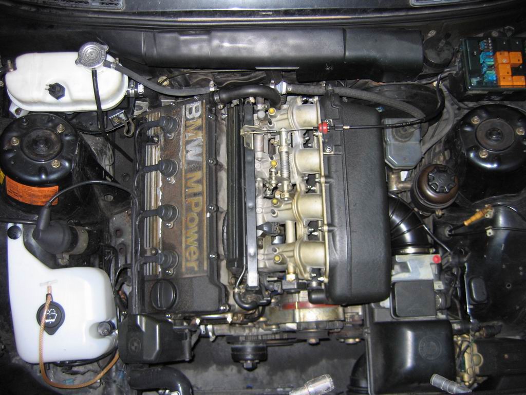

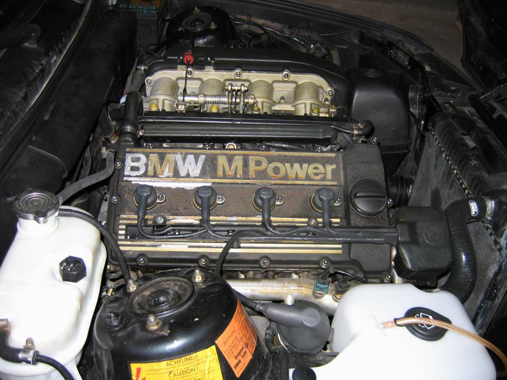

Le petit E qui va bien ( culasse Evolution I ) :
photos à l'arrache :

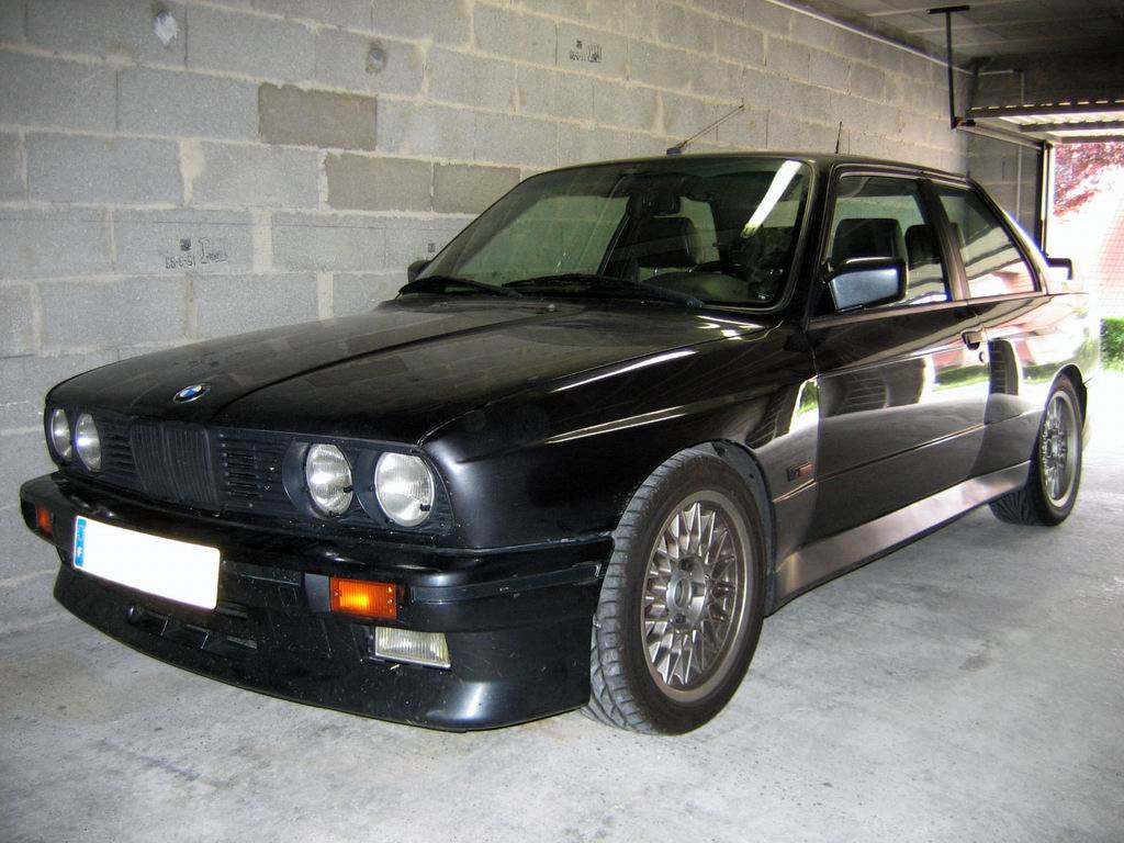

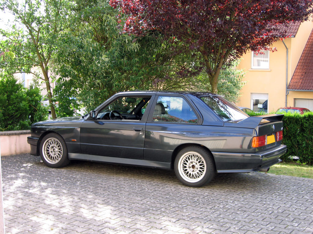

C'est à ce moment là que j'ai décidé de mon projet de la préparer pour la piste. Vu que de toute façon, je dois passer en carrosserie et faire une peinture complète, pourquoi pas faire ça bien et démonter tous les éléments afin de vérifier s'il y a de la rouille, regarder sous la moquette, etc...
Puis si elle est à nu pour la carrosserie... Moi qui rêve d'une M3 E30 blanche allégée, esprit race, DTM !
En fait, si je restaure la mienne dans un esprit origine, et que je veuille la vendre pour me prendre une M3 de base, que je modifierais comme je le désire, je ne m'y retrouverais pas financièrement à la vente de ma M3 vu l'investissement. Alors autant me faire plaisir et aller au bout de mes envies.

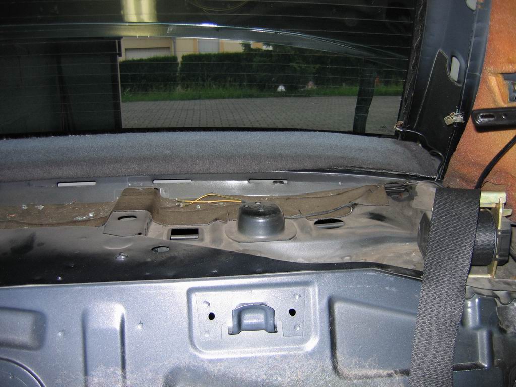

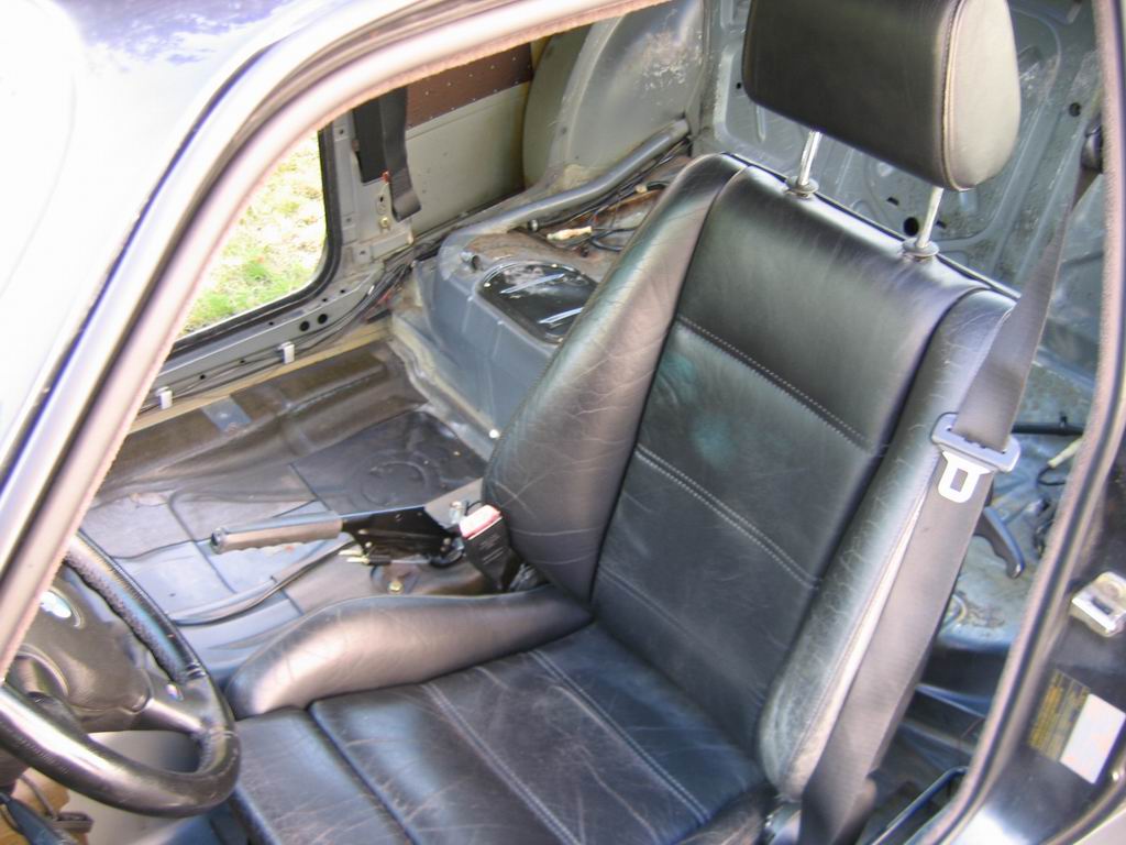

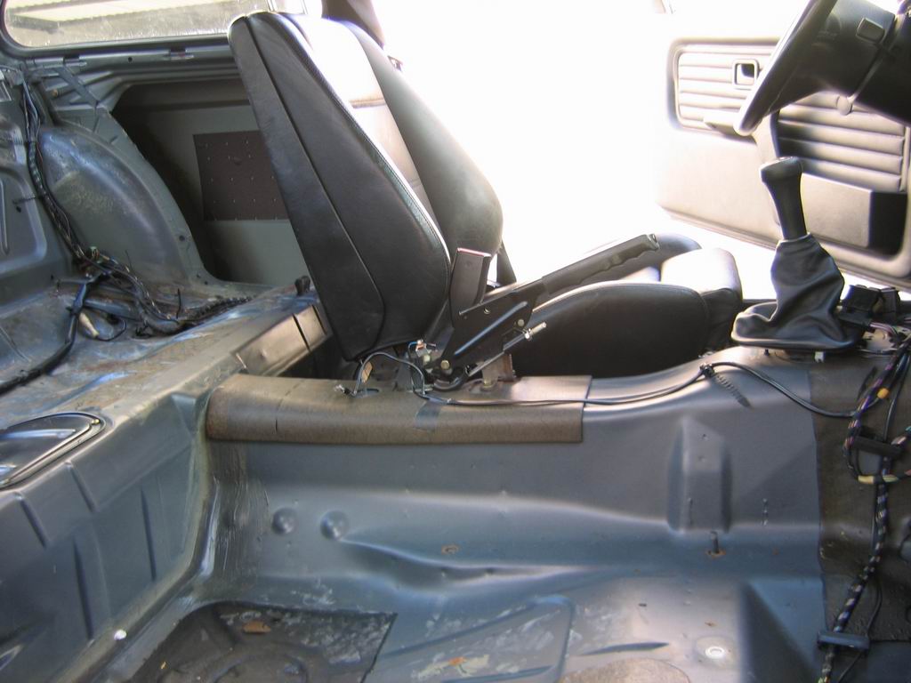

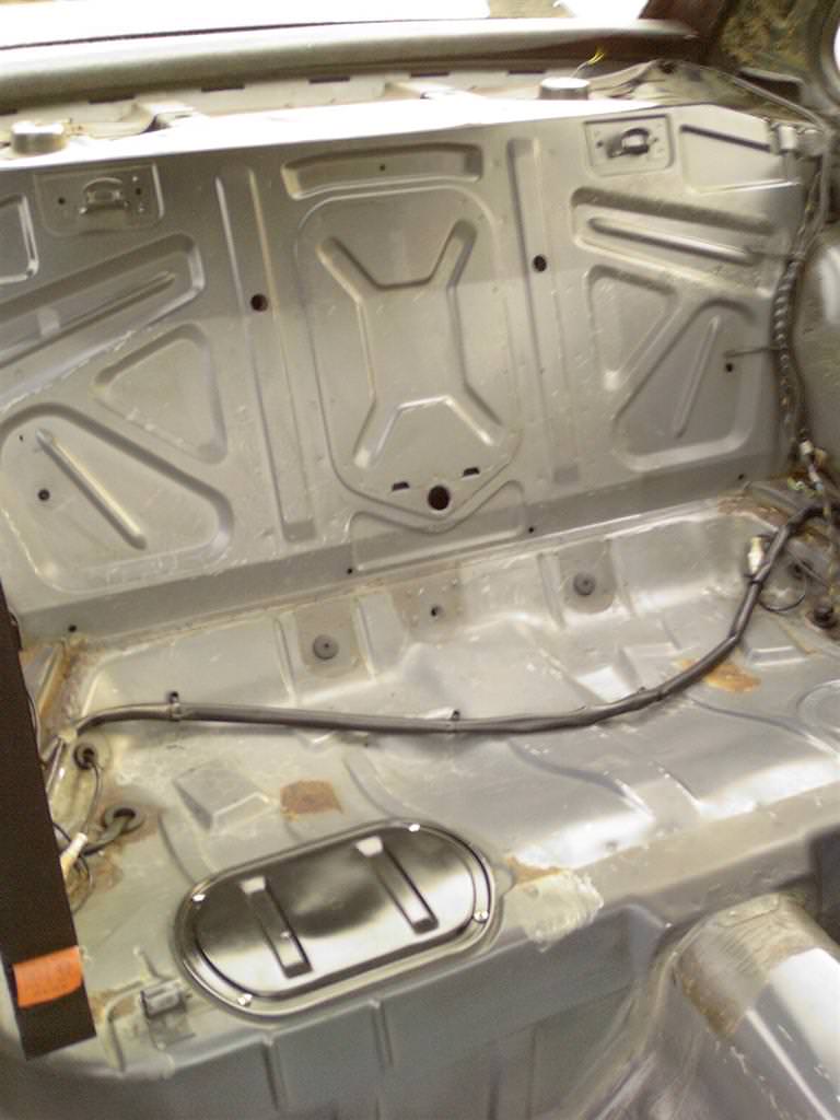

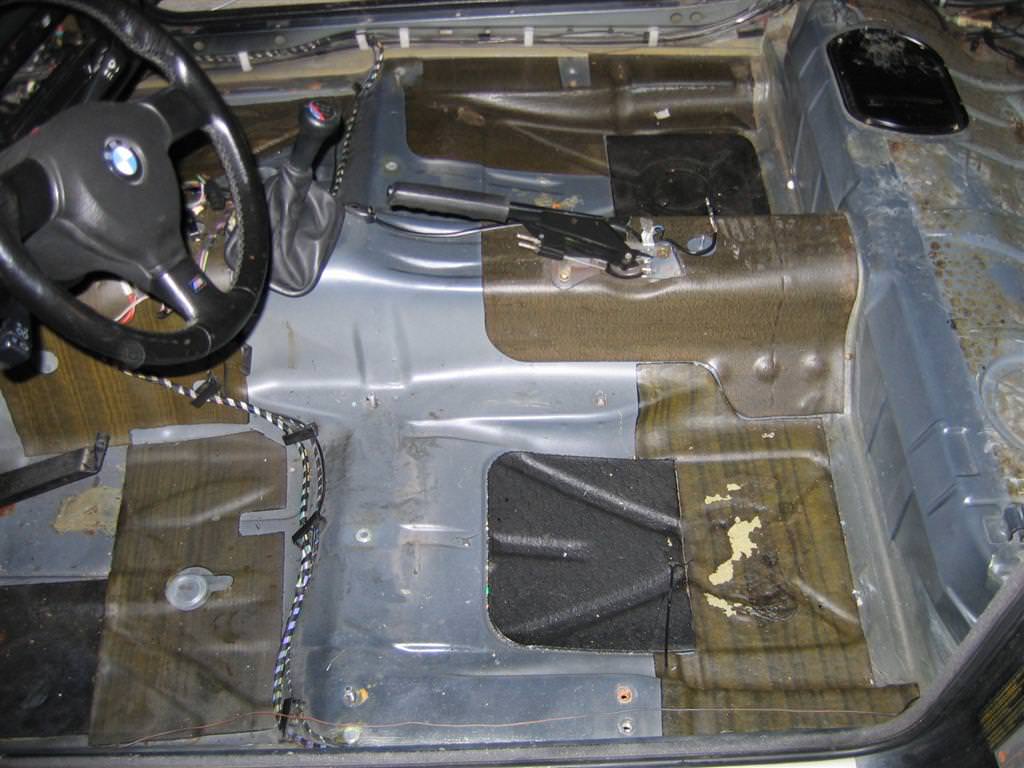

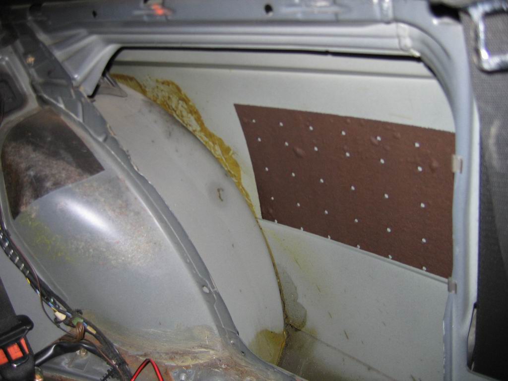

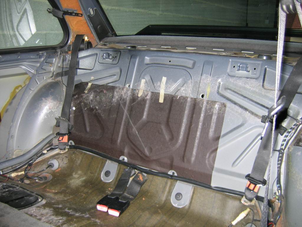

Vidage de l'arrière, démontage de la banquette, d'une partie de la plage arrière, des montants et des panneaux de portes :

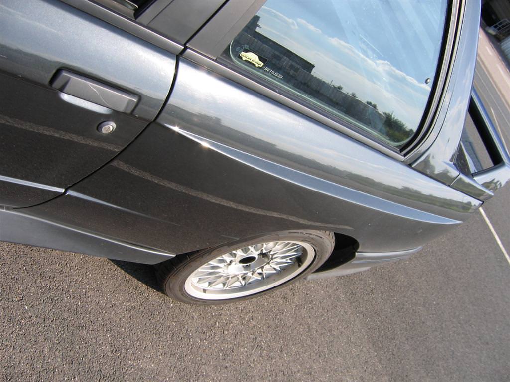

C'est beau les ailes larges ! :P
J'ai viré tout le câblage des haut-parleurs avant et arrière. J'ai l'impression que ça avait été recâblé par un des anciens proprios, car c'était un de ces bordels... :roll:
Désolé pour les photos, comme je bosse dans mon garage, la luminosité n'est pas bonne pour les photos. Si la photo est sans flash, ça fait sombre, si flash, c'est pas beau, tout ressort...

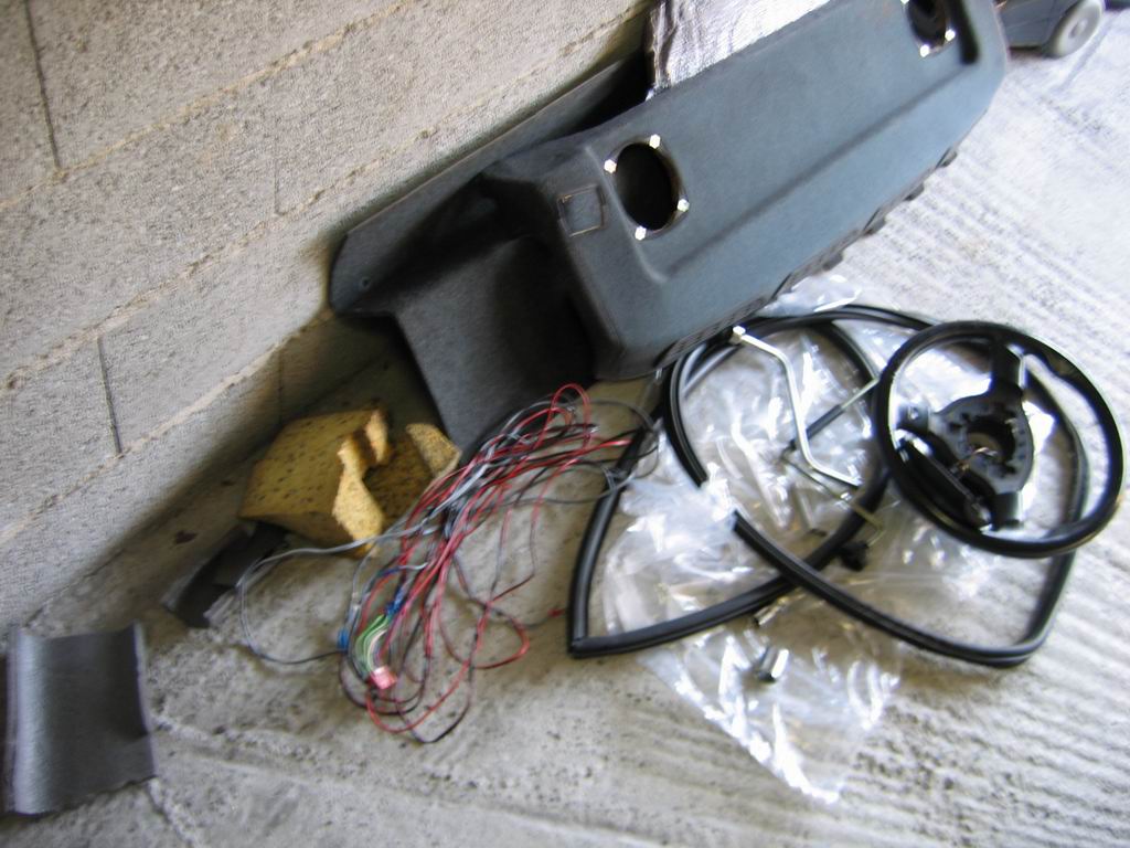

J'ai viré le blackson situé sous le dossier et l'assise de la banquette arrière. Ca va très bien avec le décapeur thermique et une spatule. Faut être un minimum patient mais ça prend carrément moins de temps que j'aurais pensé !
Ca donne ça :
Un sachet plein juste pour l'arrière, et quand même 5.3 kg !
J'ai retiré aussi les enrouleurs de ceinture arrière, et demain je vire le blackson des ailes et de la plage arrière...

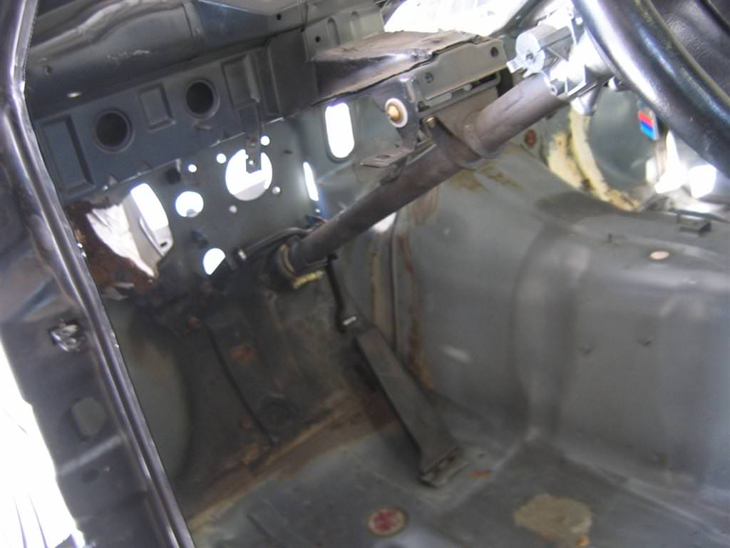

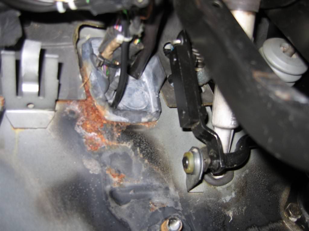

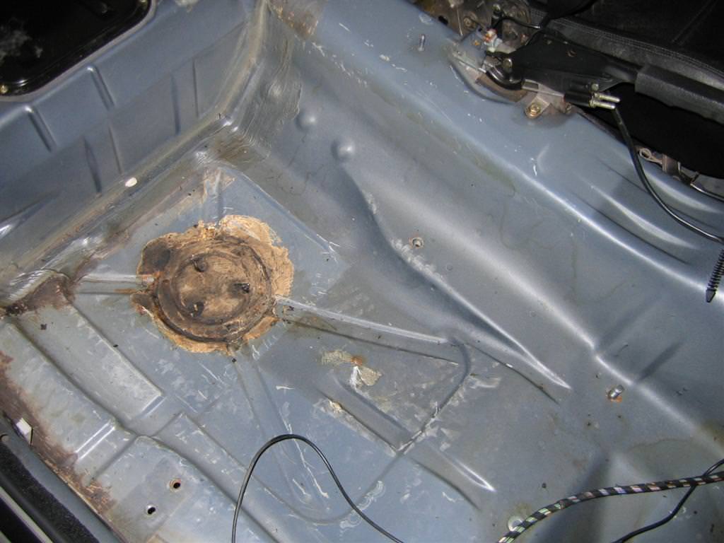

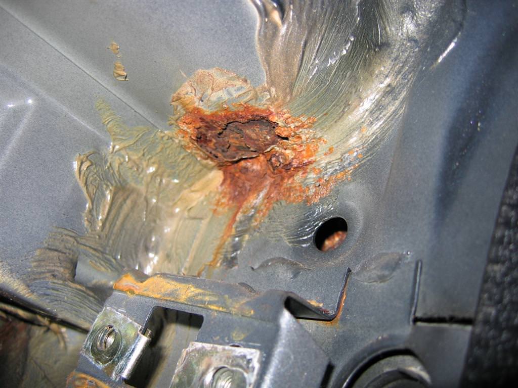

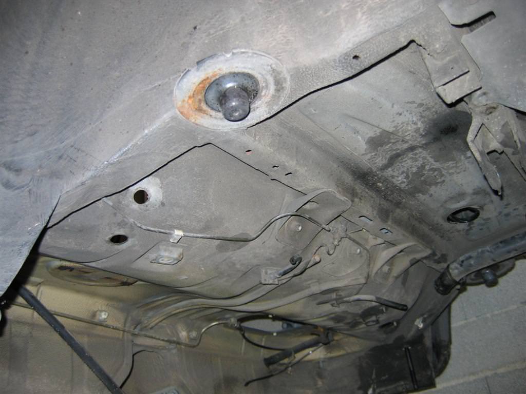

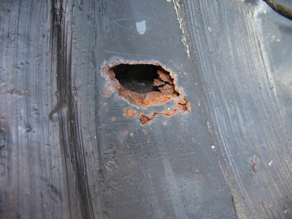

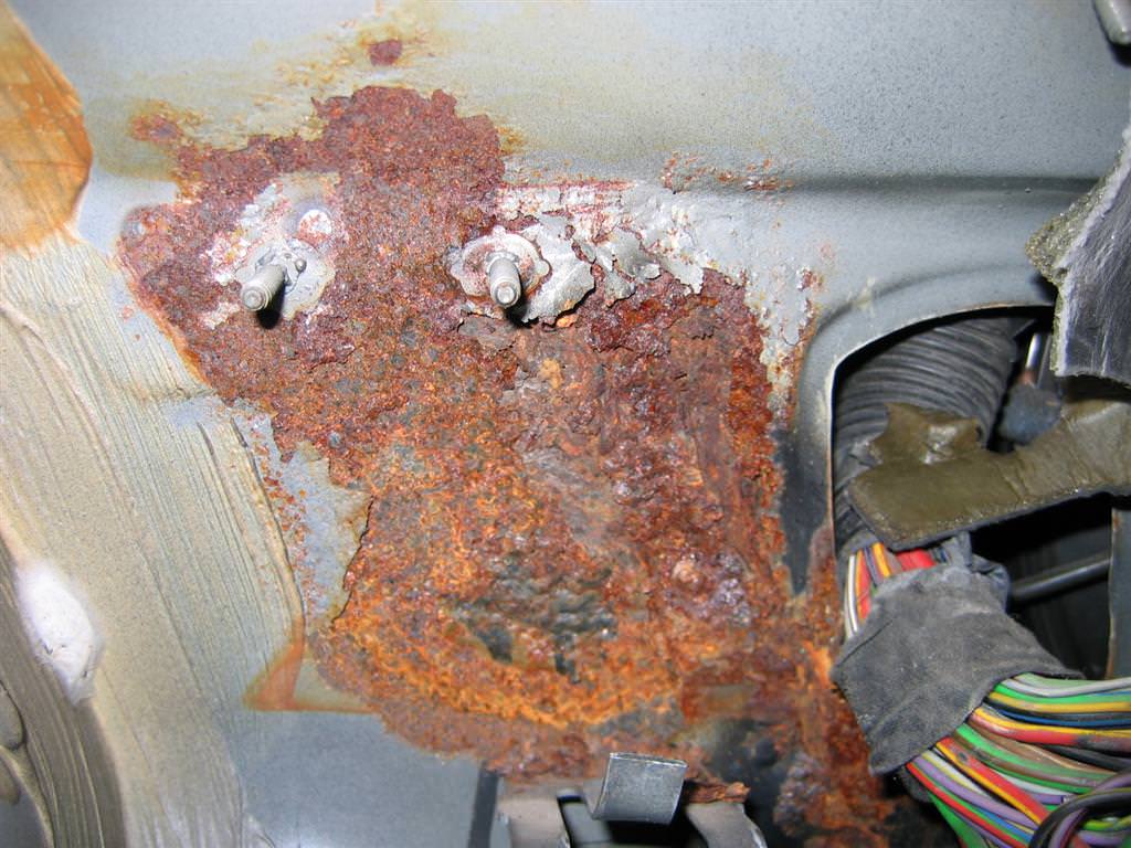

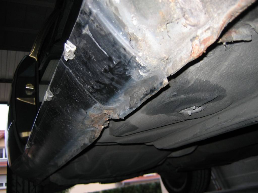

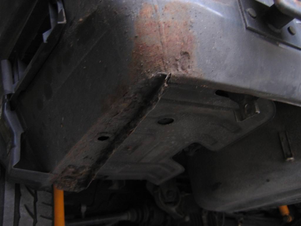

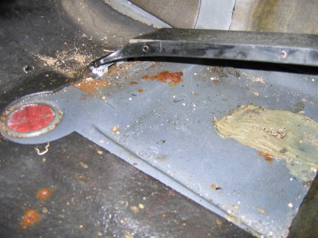

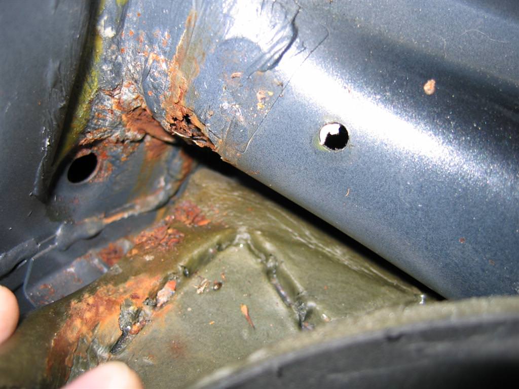

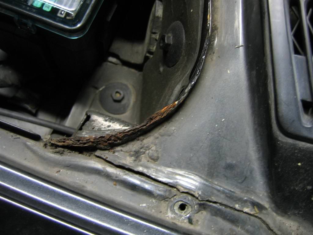

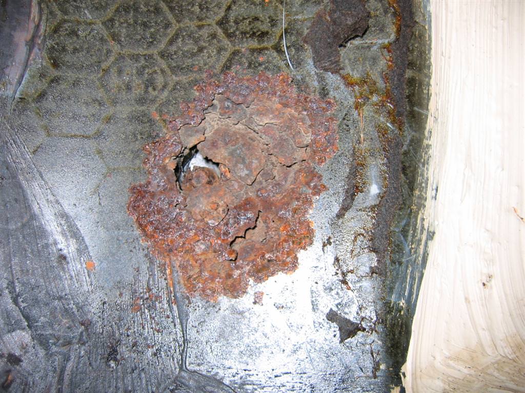

Quelques points de rouille au niveau de la pédale d'accélérateur, apparemment rien de bien méchant...
Et ici ! :(
Du coup, avec l'allègement, elle est remontée... Un vrai 4x4 ! :lol:

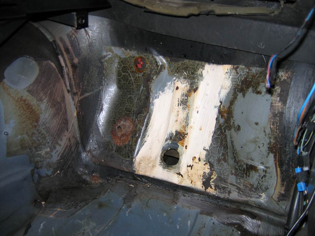

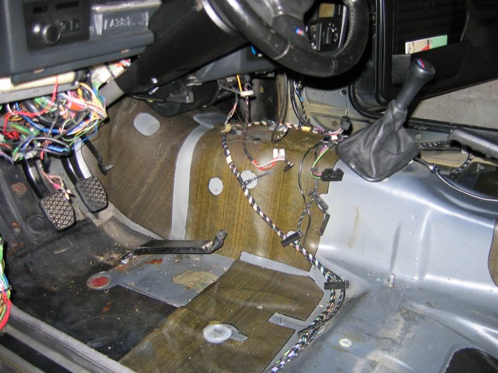

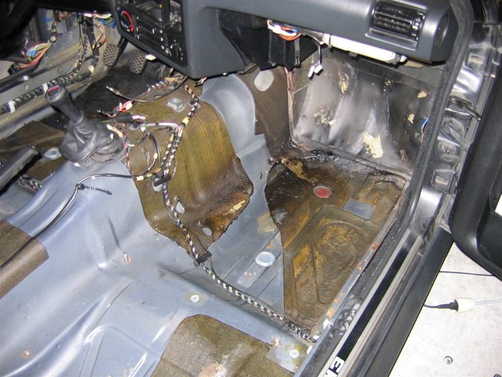

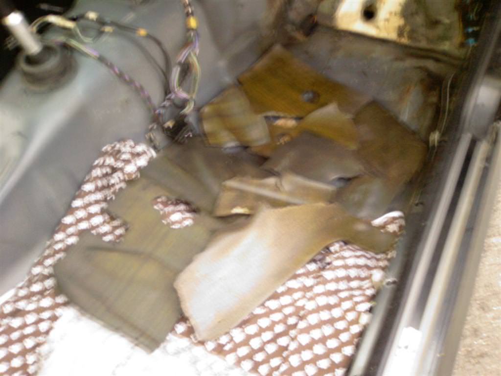

Sous une couche de blackson au niveau du "repose-pieds" passager, j'ai découvert un beau trou fait par la rouille... :roll:
img-193987-38-img-193987-34-4d5e2f2a5e10
img-193987-39-img-193987-35-ec90f9955f2a
Joli hein ! img-193987-40-img-193987-36-sad-smiley-0
J'avais déjà enlevé la colle des plaques de blackson à certains endroits, travail laborieux, le reste promet des heures et des heures de boulot...

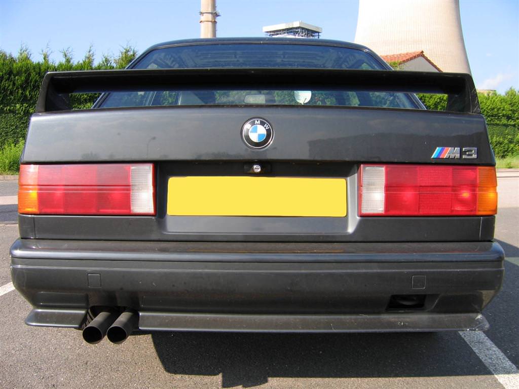

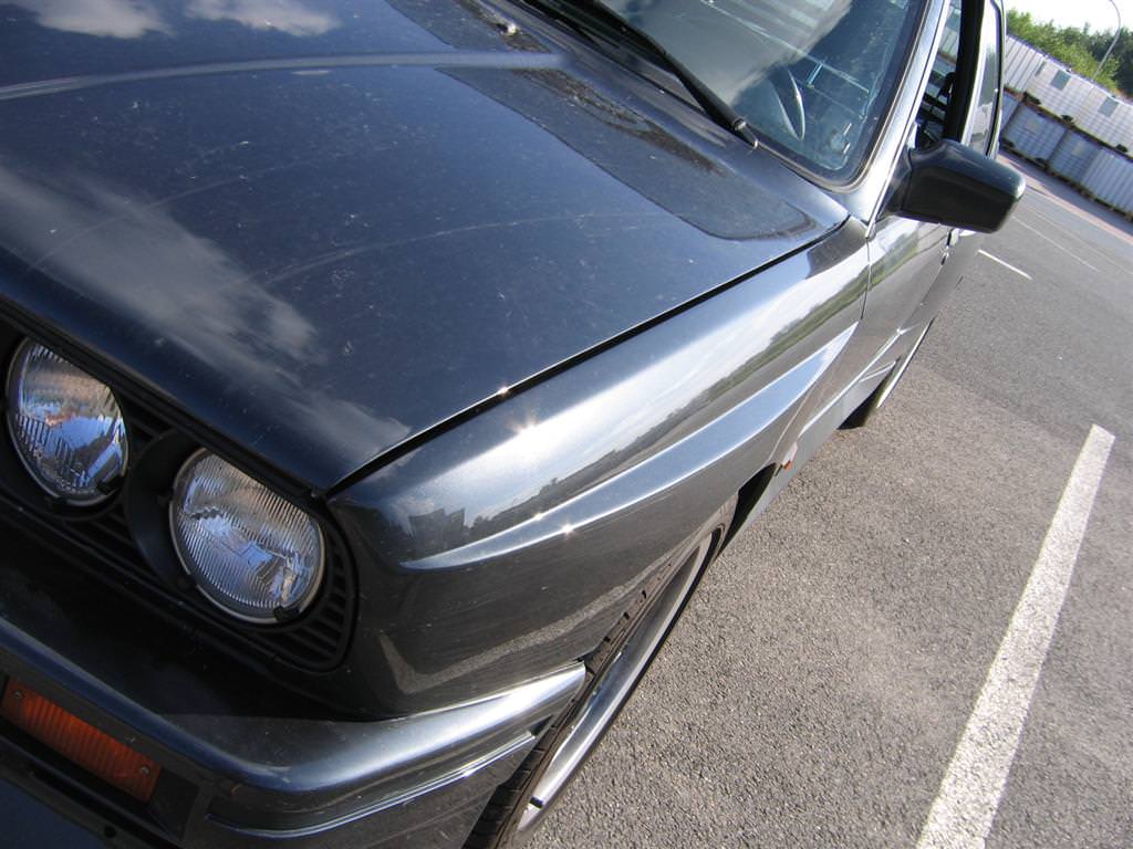

Ca c'est du cul bien agressif ! :good:

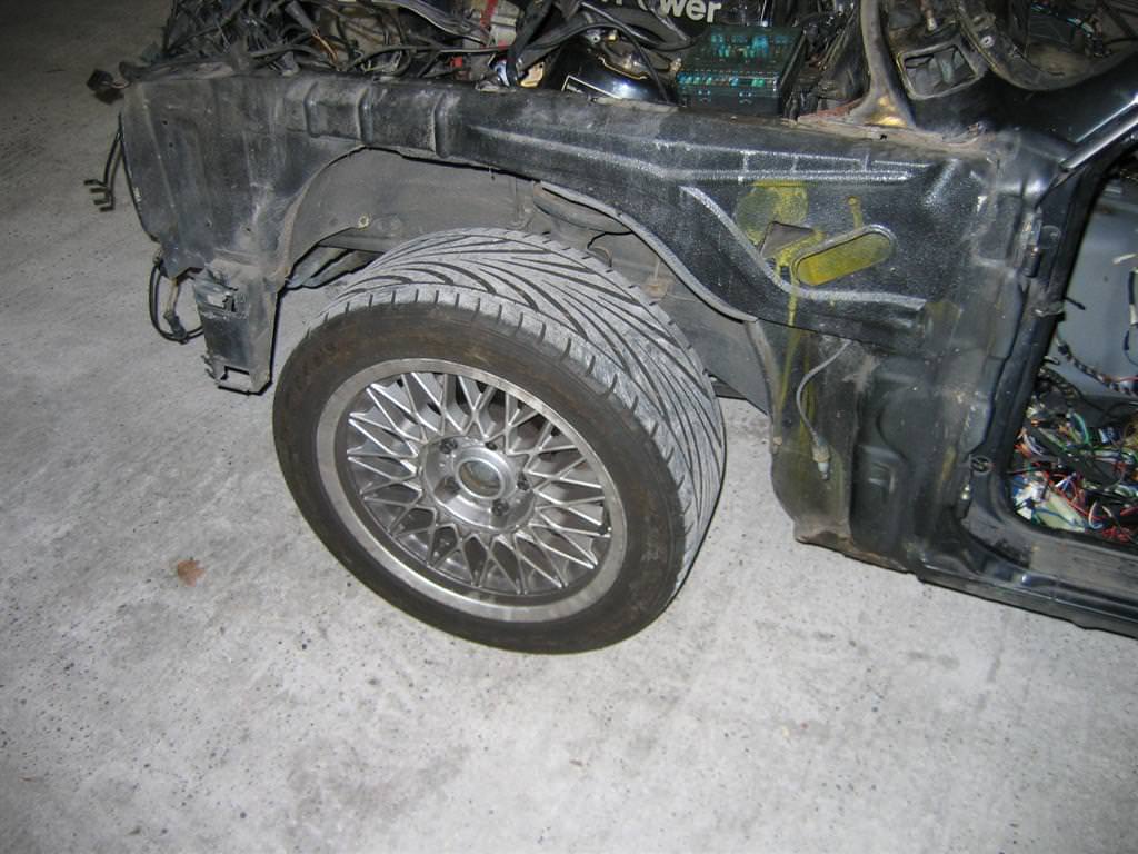

Au début, je trouvais l'arrière trop carré et accusant un peu le poids des années, mais en vrai, ça le fait moins, au contraire, ça ne rend pas démodé mais bien sportif et intemporel ! :)
Les ailes larges de la M3 :
img-193987-51-img-193987-47-63f8335df07b
img-193987-52-img-193987-48-225320ca22d2
img-193987-53-img-193987-49-9366a036b932

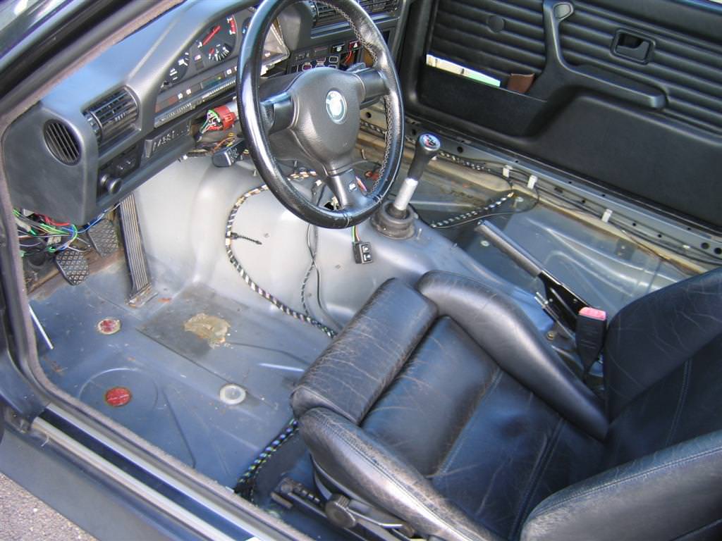

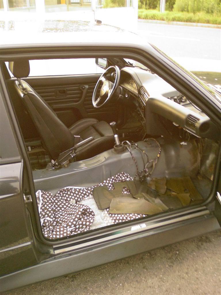

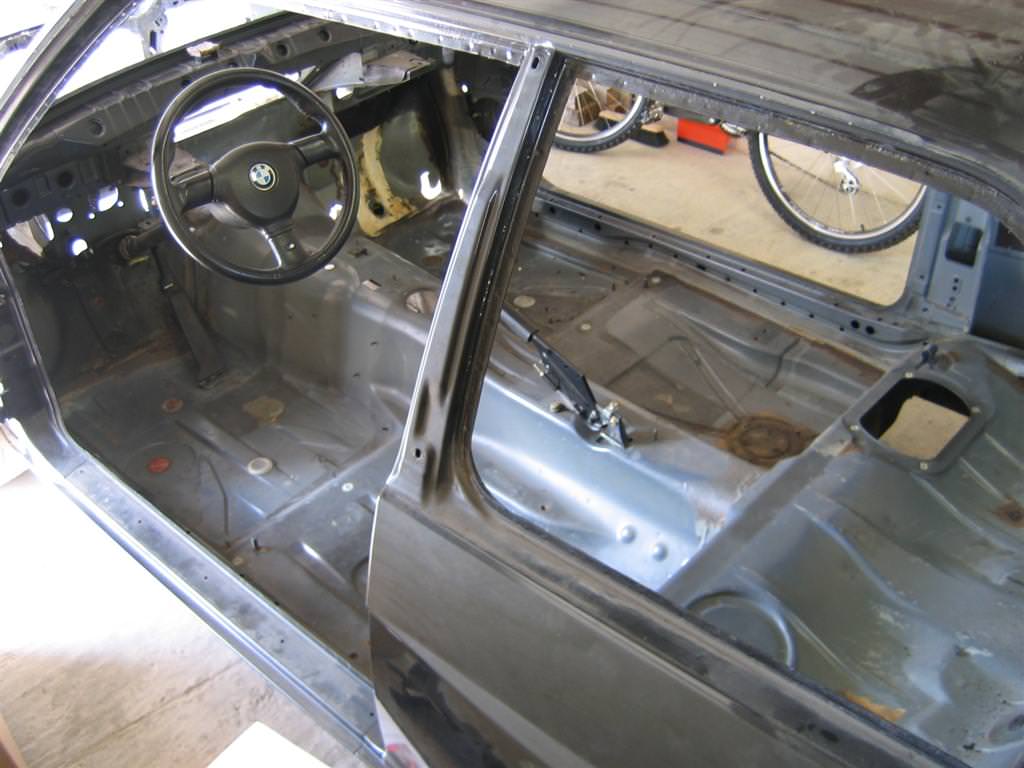

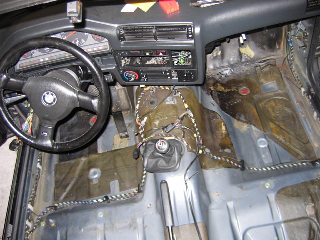

Et l'intérieur dépouillé :
img-193987-54-img-193987-50-a4572899e0fc

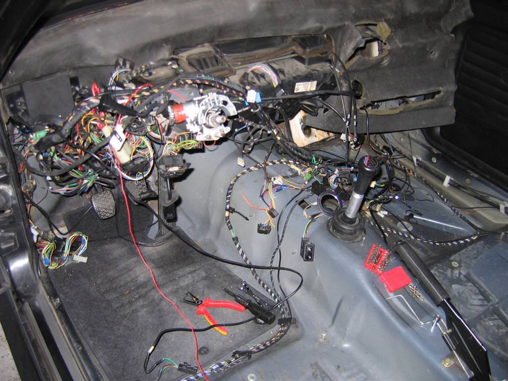

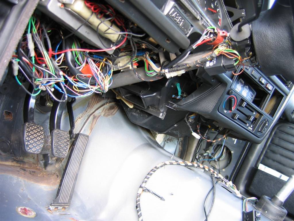

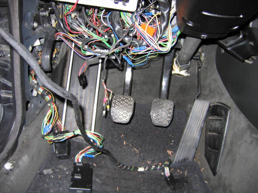

Le joyeux bordel de fils sous la colonne de direction, j'ai déjà commencé à faire du tri :
img-193987-55-img-193987-51-d5ef704b5eae

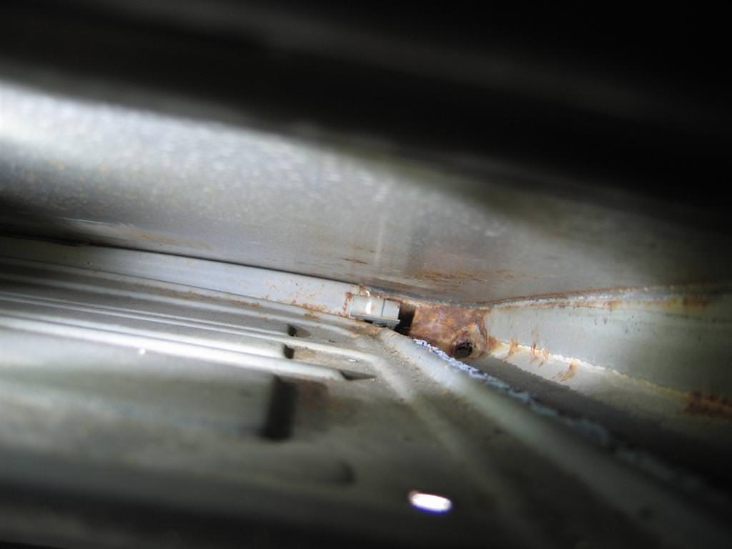

Et au fond on peut voir un autre trou fait par la rouille, ici en gros plan img-193987-56-img-193987-52-sad-smiley-0 :
img-193987-57-img-193987-53-eb53f6753eec

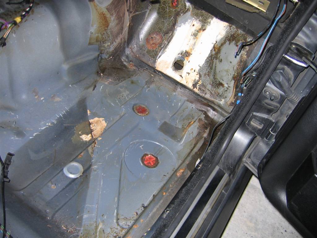

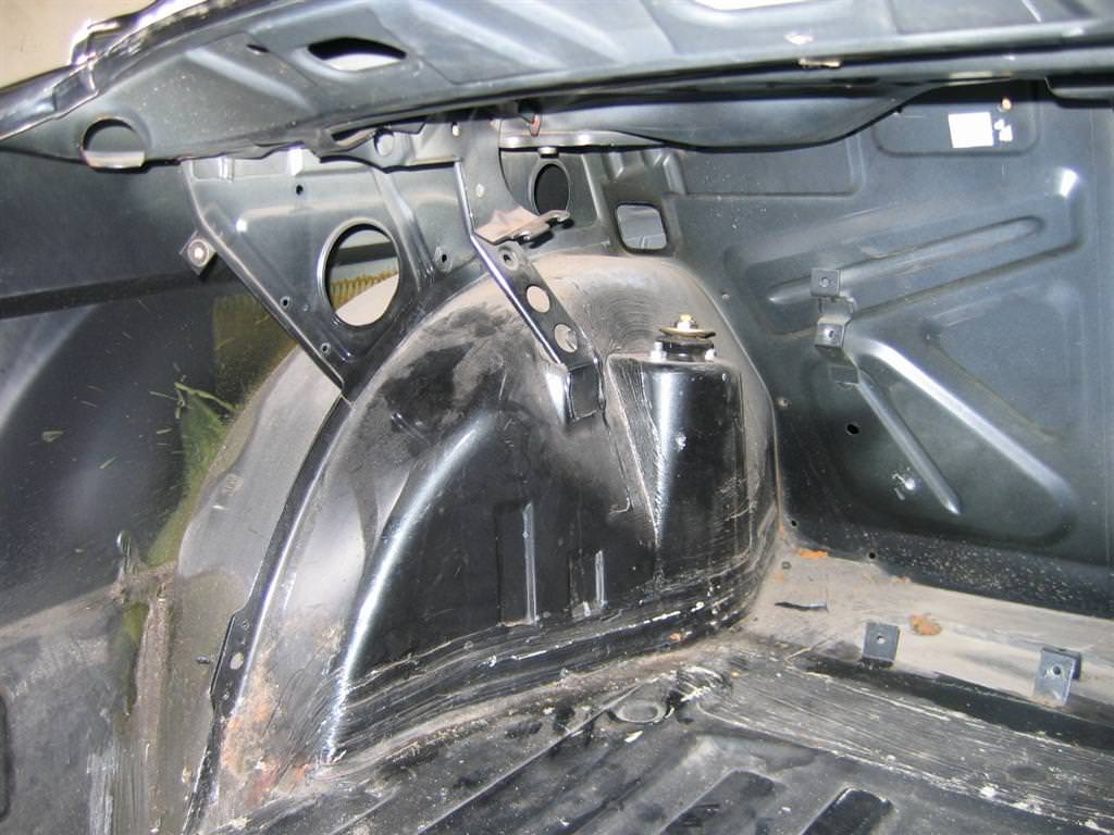

L'arrière est presque entièrement nettoyé de la colle, et on peut voir les restes du blackson de la plage arrière ( que j'ai enfin réussi à enlever entièrement, il fallait forcer pour tirer la partie arrière qui était collée contre la lunette ).

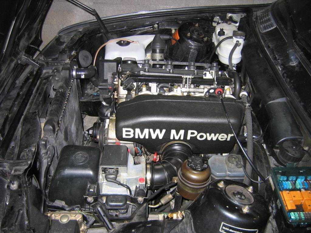

M POWER !

L'arrière, en partie nettoyé.

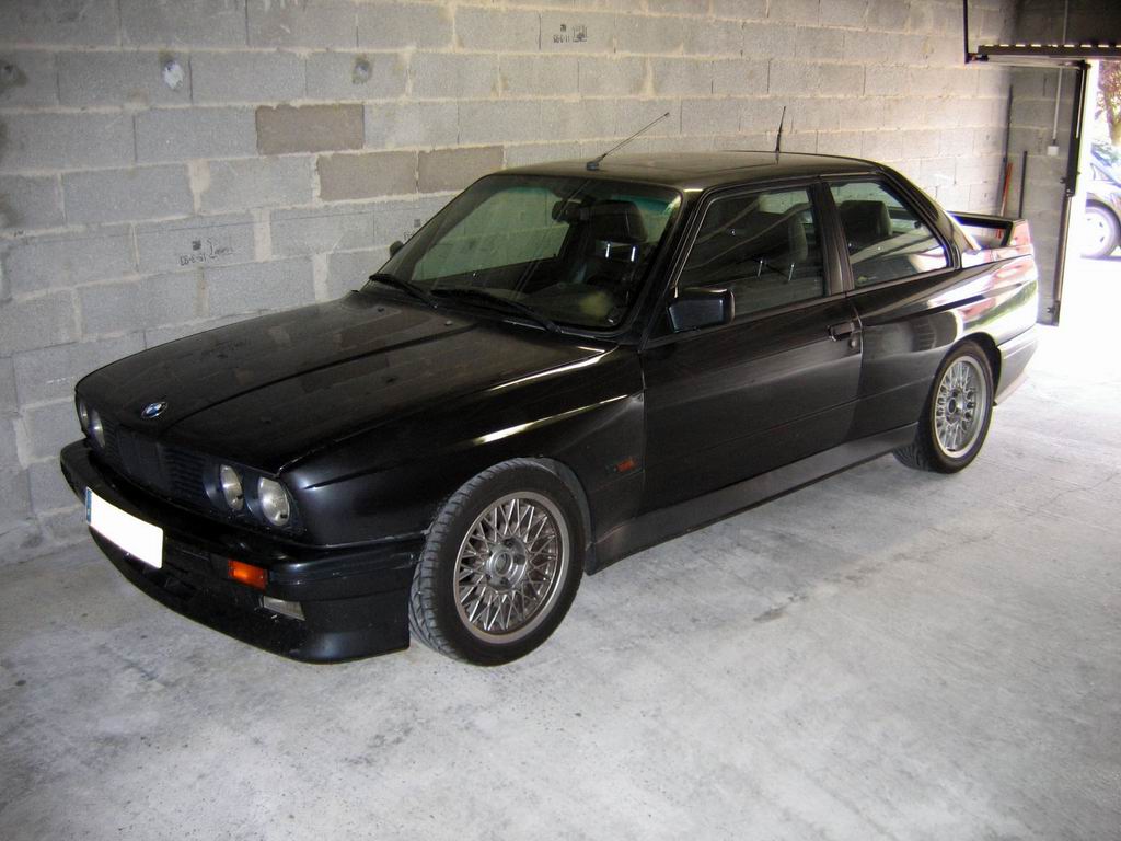

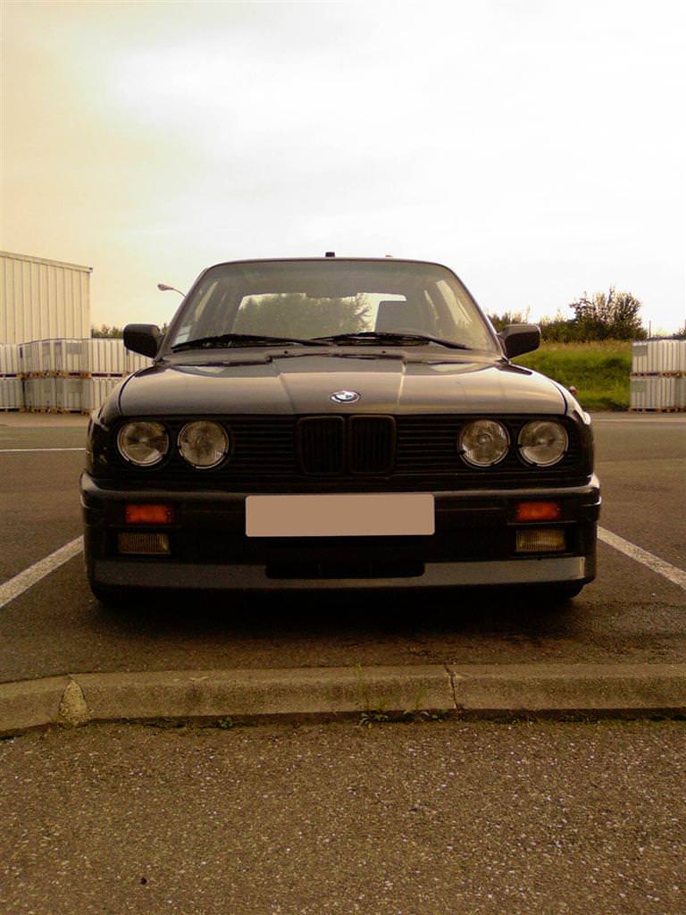

Et quelques photos de face :
img-193987-63-img-193987-59-0ada9ada44e4
img-193987-64-img-193987-60-9474c043448b
img-193987-65-img-193987-61-5427fe5267dd
img-193987-66-img-193987-62-960727225959

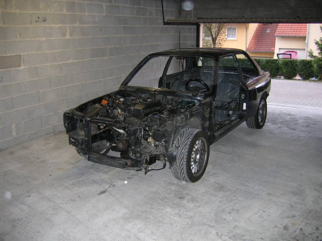

Ca y est, j'ai mon daily driver, donc je peux enfin attaquer le boulot sur la M3.

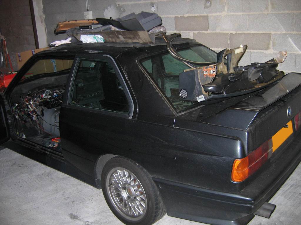

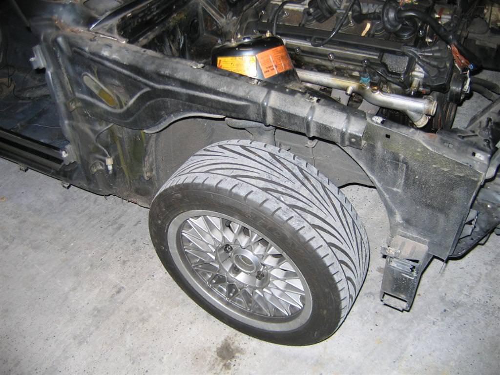

Ce week-end, atelier démontage :

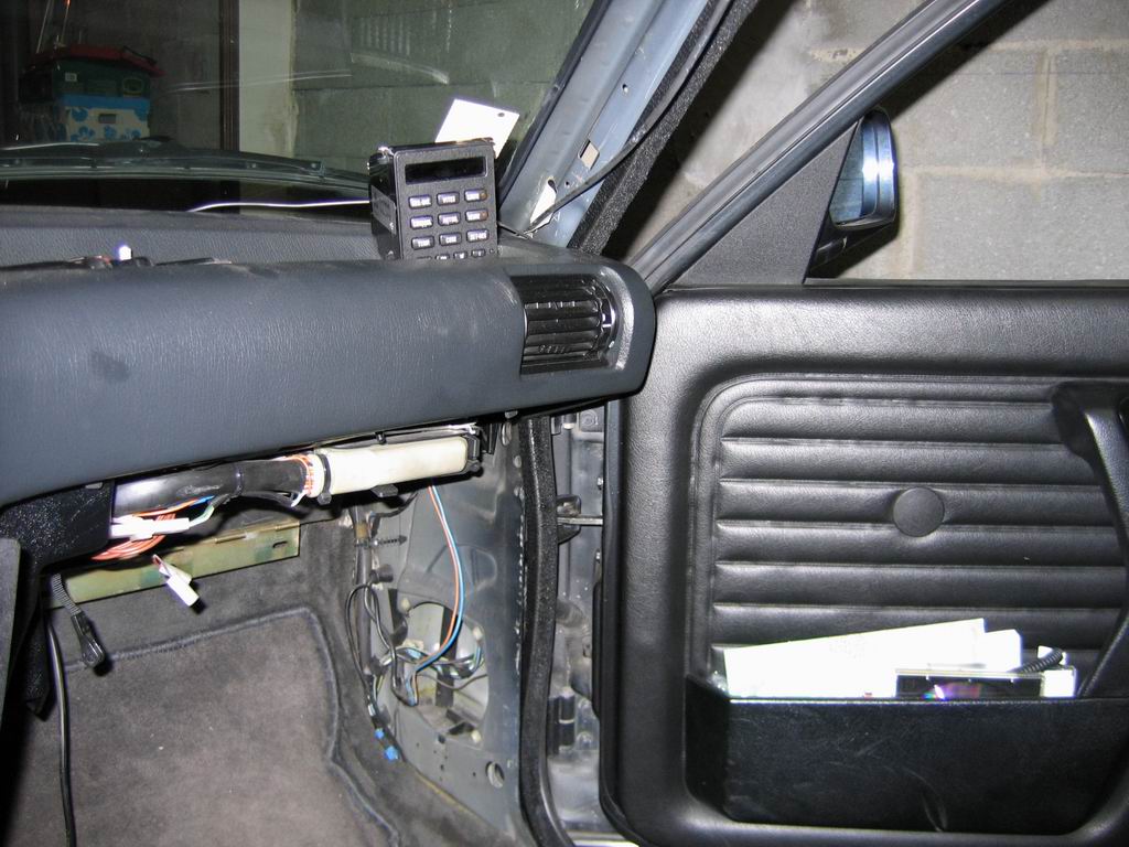

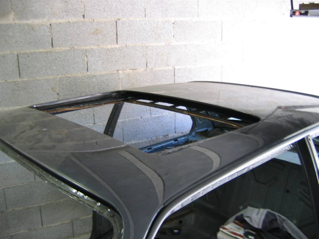

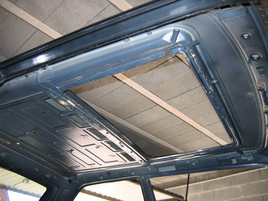

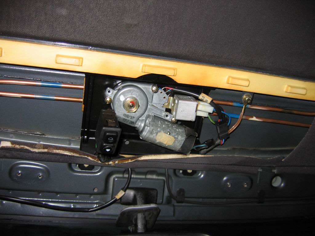

Dépose du tableau de bord, du moteur de toit ouvrant et faisceau habitacle en cours ( quel bordel ) :
img-193987-68-img-193987-64-e45404c58e4c
Et derrière l'isolant, de chaque côté :
img-193987-69-img-193987-65-9a9978caa8db
img-193987-70-img-193987-66-c3e520b96393

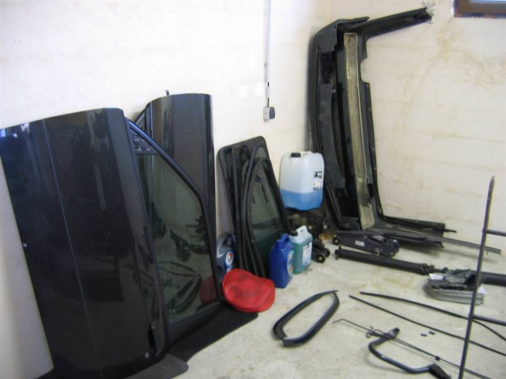

J'ai retiré le pare-brise ( après avoir un peu boxé contre :-D ), j'ai bien galéré avec toute la colle qu'il y avait, je devais déjà le changer, il était déjà fissuré. J'ai aussi enlevé le capot avec ses fixations :
img-193987-71-img-193987-67-43ab853cde76
img-193987-72-img-193987-68-bdad284b5a03
J'en mettrais un en fibre, avec fixations goupilles. J'ai bien réfléchi et je ferais de même pour la malle.
Je comptais d'abord la conserver ( pour ne pas dépenser encore plus dans autre chose ), je voulais juste un aileron avec flap carbone ( donc vente du mien, c'est pas joli un flap rajouté sur un aileron classique ). Mais finalement, vu que la plupart des ailerons non occasions qu'on trouve sont en fibre, et que c'est une bonne raison pour ne pas s'embêter avec le système d'origine, autant prendre une malle en fibre aussi !
Ca serait du poids en moins dans le porte-feuille, certes, mais aussi malle + ses fixations, et je pourrais retirer la serrure et son mécanisme.
Puis question pignolage, ça abaisse le centre de gravité ! :P

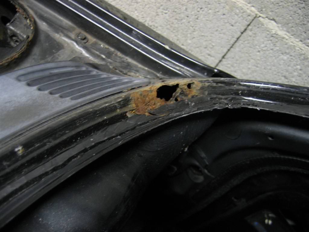

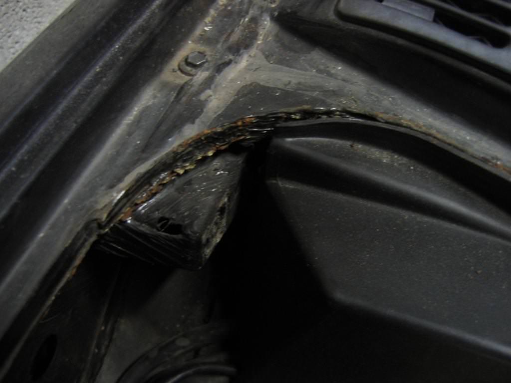

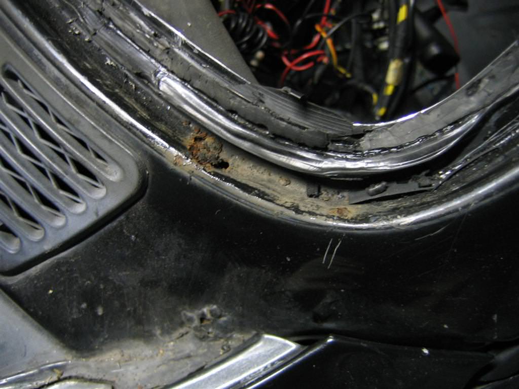

En retirant le joint de pare-brise, j'ai eu le droit à de belles surprises :
img-193987-73-img-193987-69-bdad284b5a03
img-193987-74-img-193987-70-61dbd63d90ff
Et en enlevant celui du capot :
img-193987-75-img-193987-71-036c00298405
img-193987-76-img-193987-72-a6c1d1768acb
Le grand classique.
Rouille, rouille, et rouille ! img-193987-77-img-193987-73-sad-smiley-0

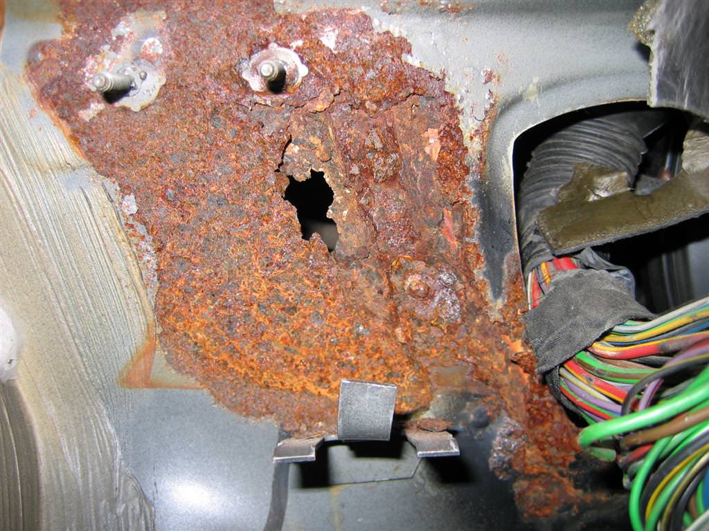

J'ai avancé dans le faisceau, et j'ai enlevé le protection derrière le tableau de bord. En la retirant, j'entends des trucs qui tombent derrière, comme si ça s'effritait. C'est bon, j'ai du schiste ! :ange:
img-193987-79-img-193987-75-43bfb2b2c801

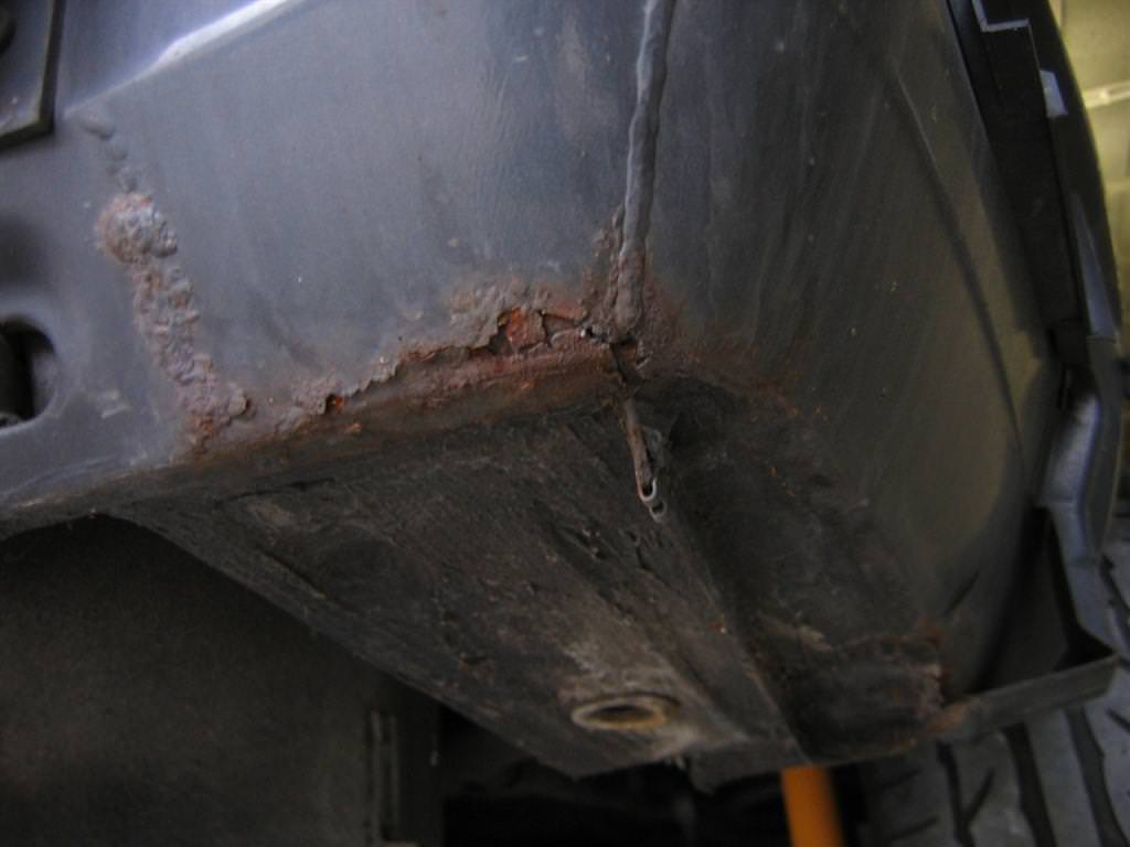

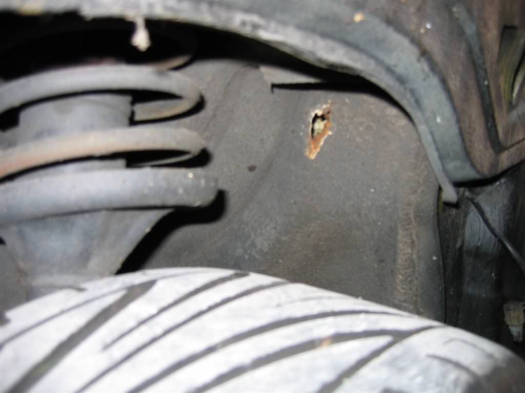

J'avais déjà localisé de la rouille au niveau du passage du faisceau, mais je ne pensais pas que ça remontait... En grattant un peu :
img-193987-80-img-193987-76-75337508af4d
Ca donne dans le passage de roue :
img-193987-81-img-193987-77-0418877dfce9

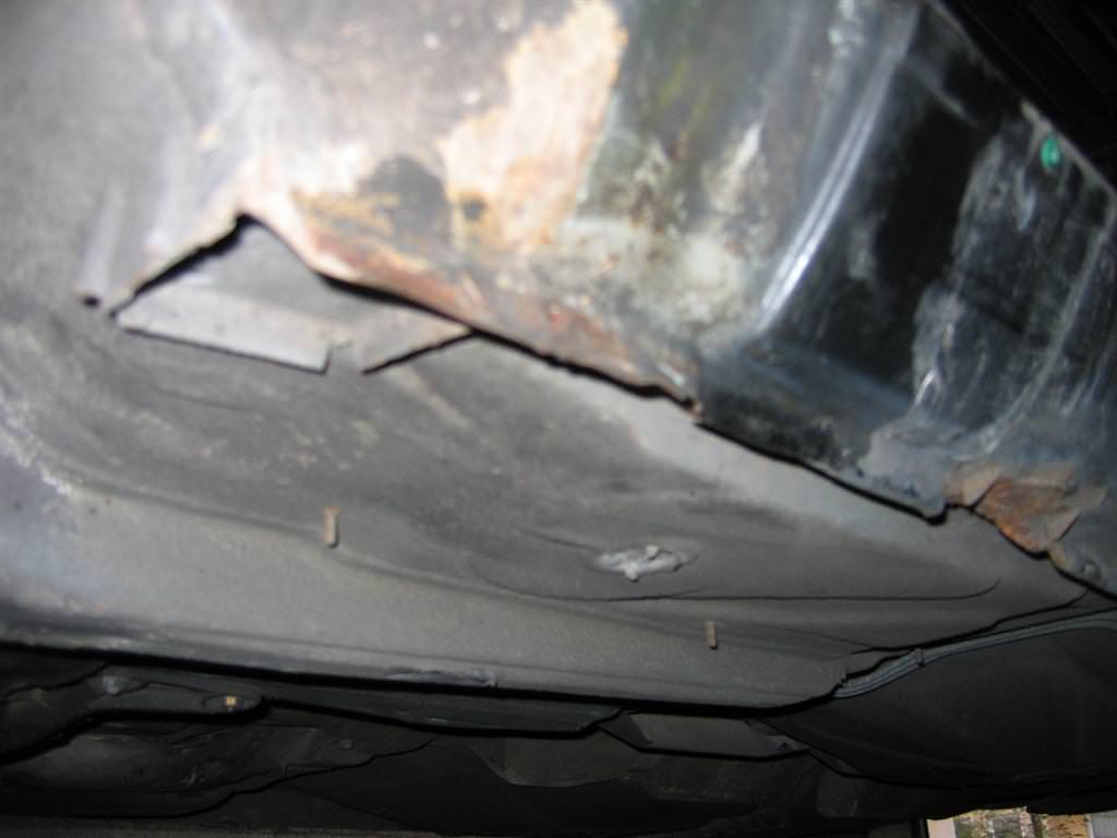

La rouille n'a pas l'air trop présente sous les bas de caisse, juste les points de cric et un peu à l'avant.
img-193987-88-img-193987-84-bc555392e091
img-193987-89-img-193987-85-f3da335e9f0d
Et là, à l'arrière, derrière le pare-chocs. img-193987-90-img-193987-86-sad-smiley-0

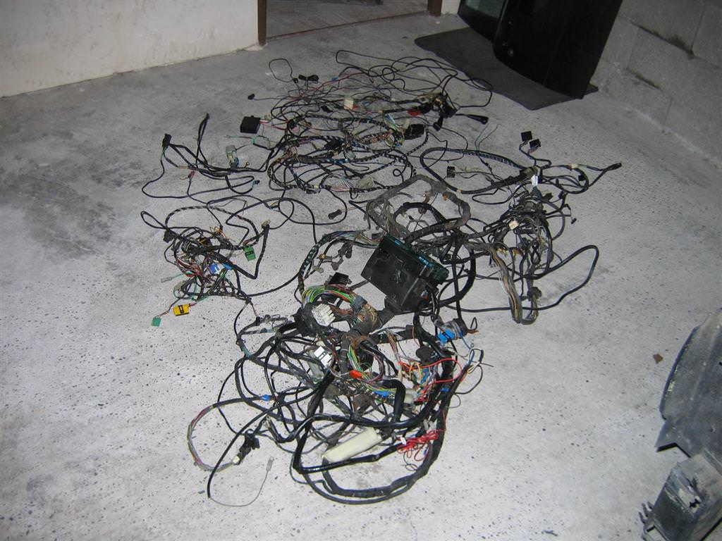

Faisceau retiré, va falloir le simplifier :
img-193987-93-img-193987-89-a6cfddfb9588

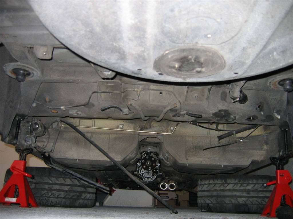

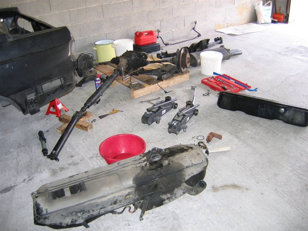

Train arrière déposé et j'ai tombé les réservoirs :
img-193987-94-img-193987-90-44e375458cd0

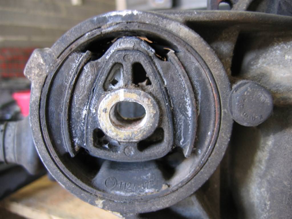

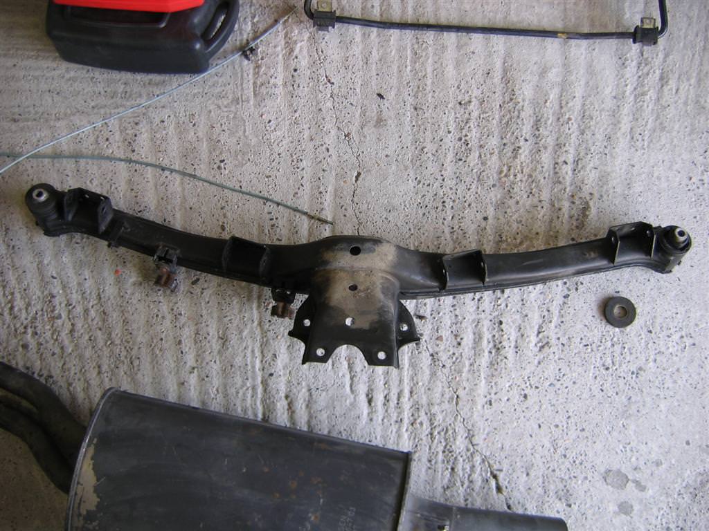

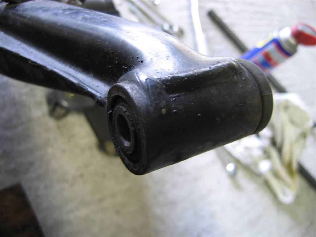

La traverse, silentblocs bien défoncés :
img-193987-95-img-193987-91-b2519a88e9a2
Manque un bout là :
img-193987-96-img-193987-92-07a88f1ae1f9
Le silentbloc de pont n'est pas tout frais non plus...
img-193987-97-img-193987-93-f08434b62a7d
Ca fait plein de place du coup :
img-193987-98-img-193987-94-3ef384e2f89f
img-193987-99-img-193987-95-c1913539ffd4

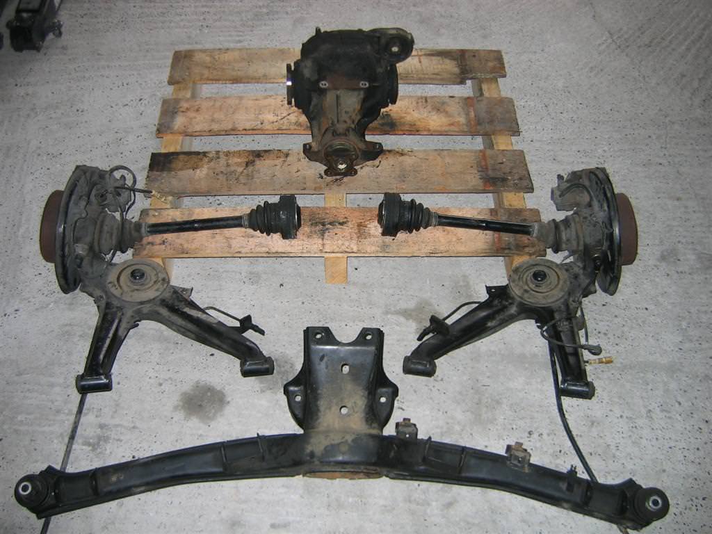

Triangles arrière, pont et arbre de transmission séparés :
img-193987-100-img-193987-96-bc03f0a174e
J'ai retiré le système de mise à l'air du réservoir et quelques durites restantes, il y avait au moins 2 kg de terre dans ce coin... J'ai commencé à remonter la traverse, pour remettre l'auto sur ses roues afin de pouvoir la déplacer ( je m'occuperais des silentblocs et du reste en temps voulu ).

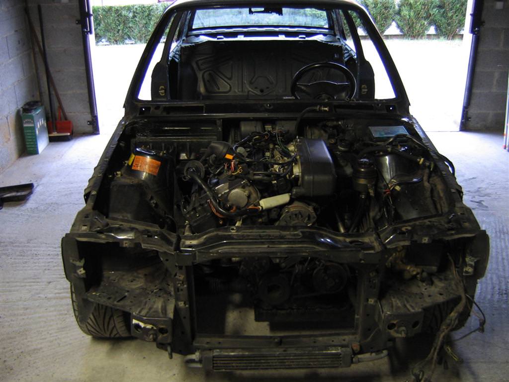

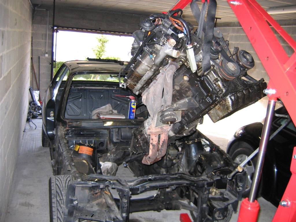

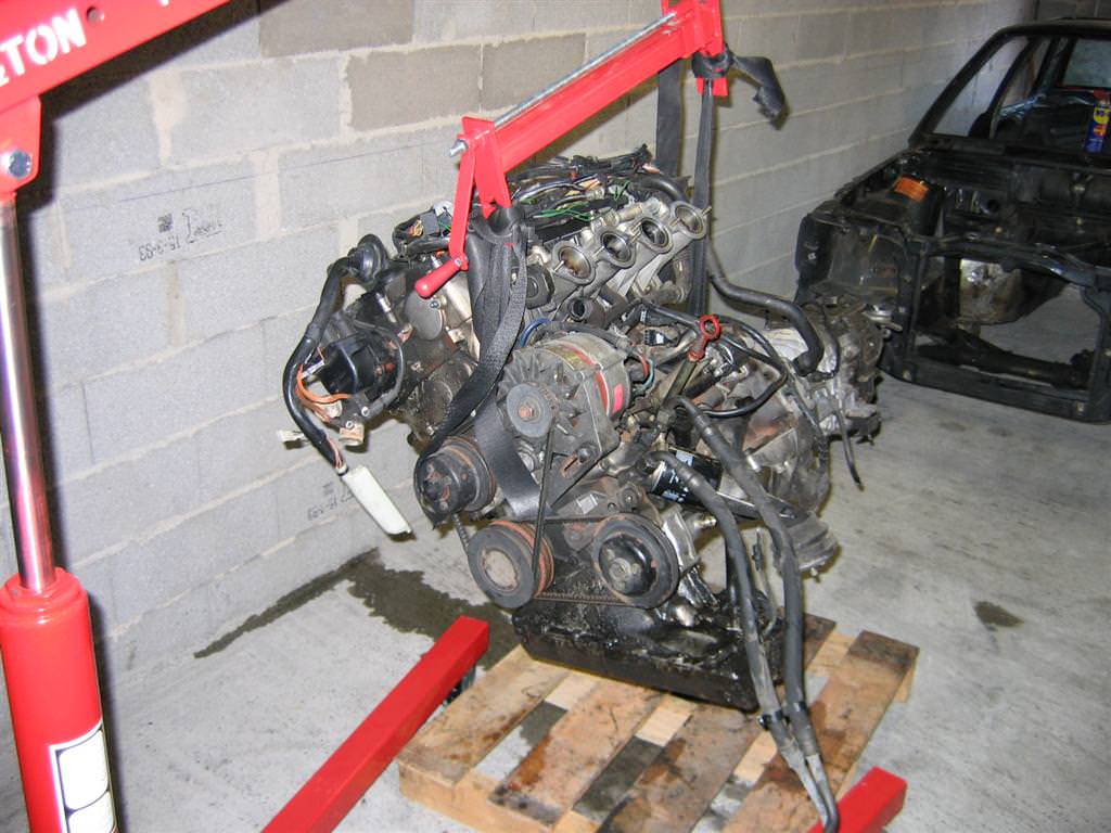

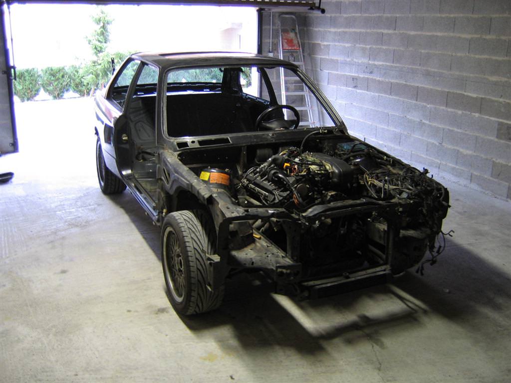

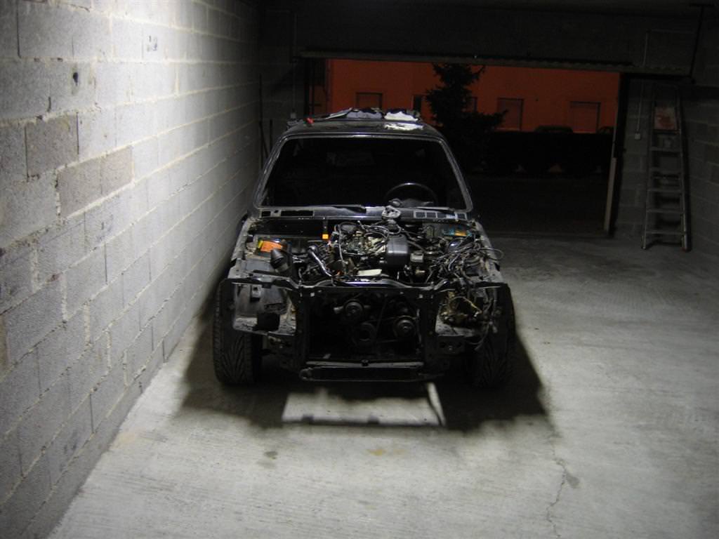

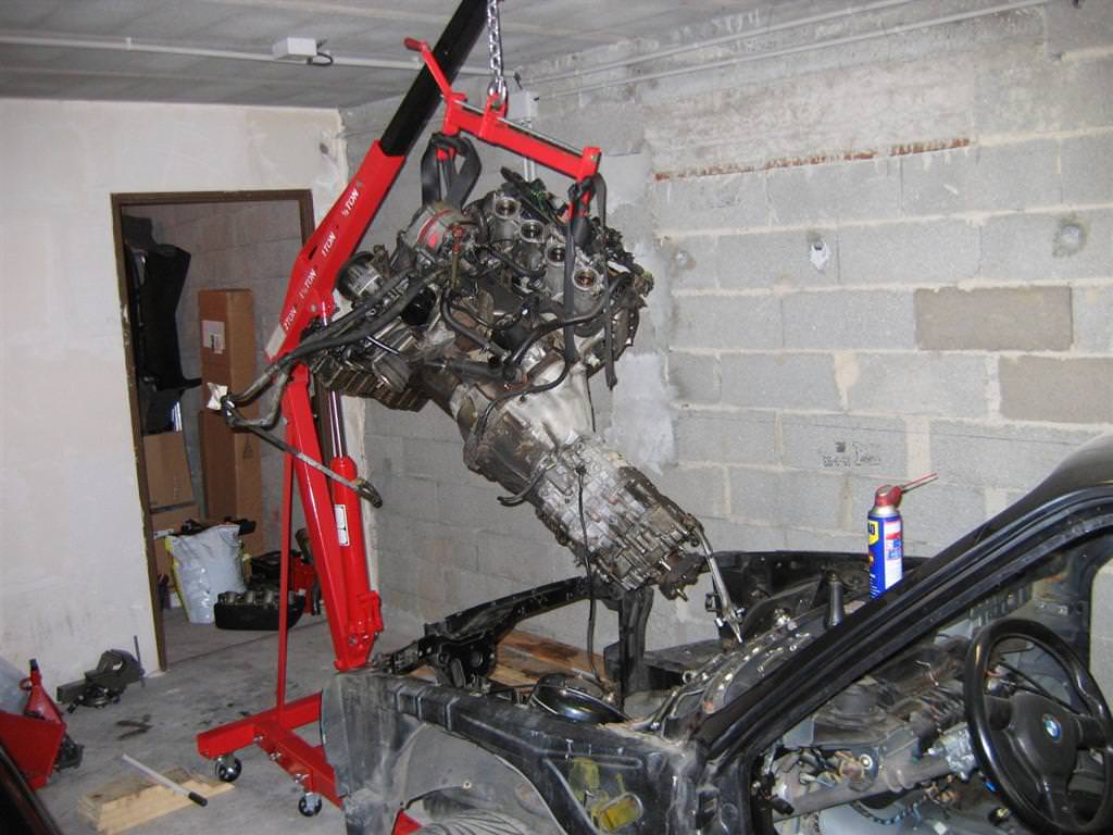

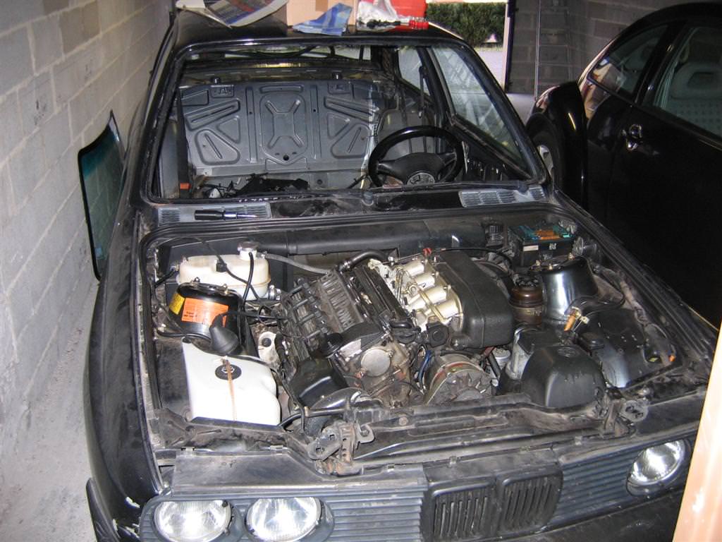

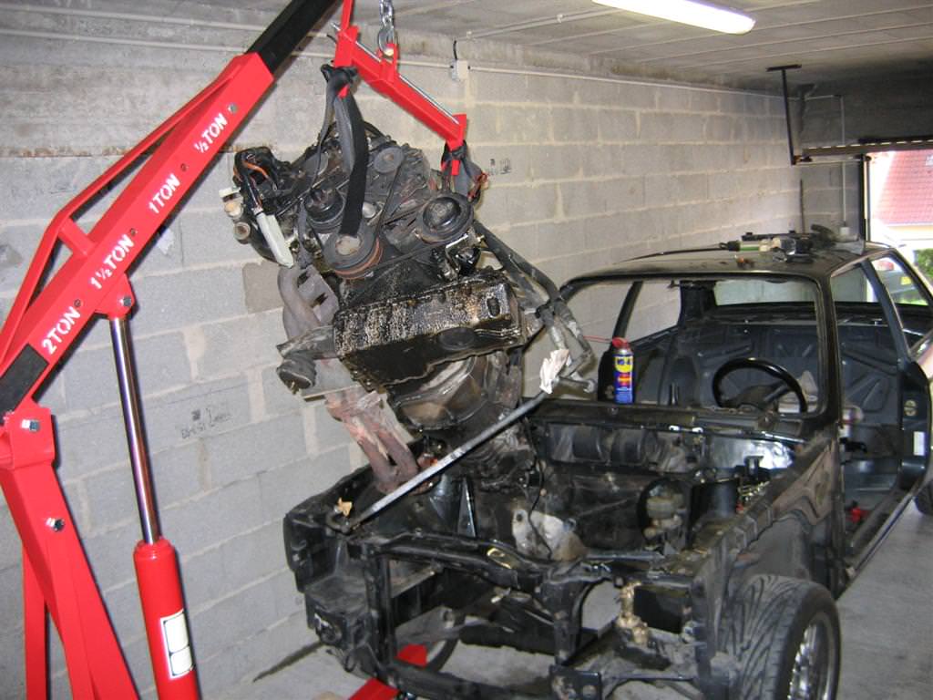

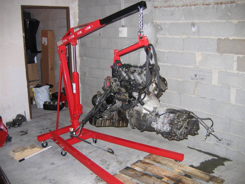

Dépose moteur :
img-193987-101-img-193987-97-d2447b6aee8
img-193987-102-img-193987-98-fd420b9d72e
img-193987-103-img-193987-99-3eb6fd24da4
img-193987-104-img-193987-100-89e22c2a20
img-193987-105-img-193987-101-3432fe2c86
Ca faisait un sacré moment que je n'avais plus travaillé sur la M3, cet après midi j'ai retiré cette saloperie de toit ouvrant :

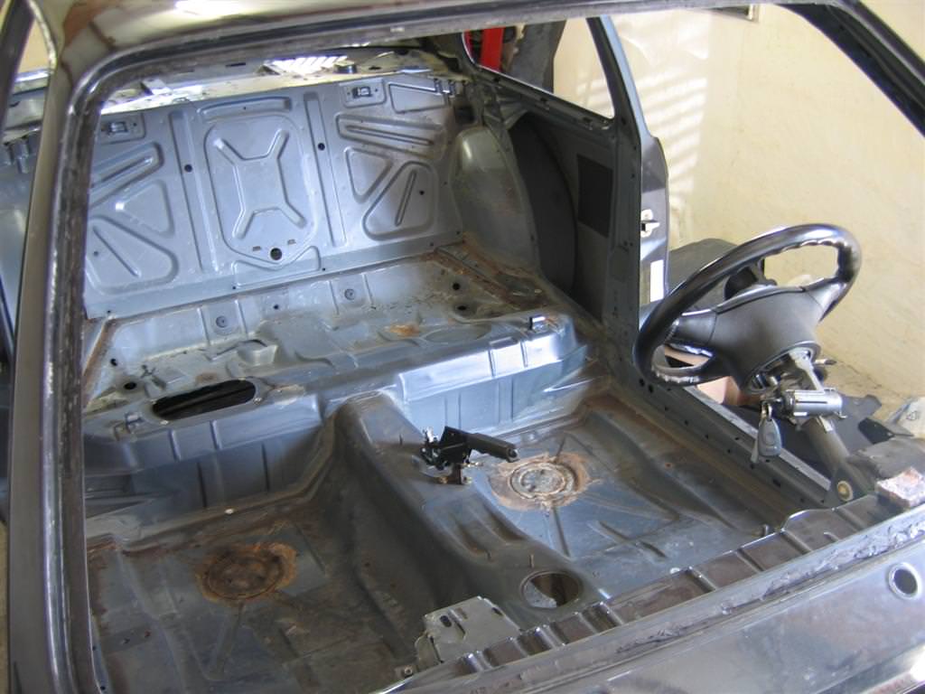

Plein de rouille à l'intérieur de la cage, mais je compte retirer cette dernière...
Plus que quelques bricoles sur ma M3, et je l'enverrais en carrosserie ( pas encore décidé où ). Au programme, peinture complète en Alpinweiss extérieure et intérieure, un peu de tôlerie, s'occuper de toute la rouille ( couper, souder des tôles saines, traiter... ), suppression du toit ouvrant et arceau de sécurité ( sûrement Nicolas W. ) !

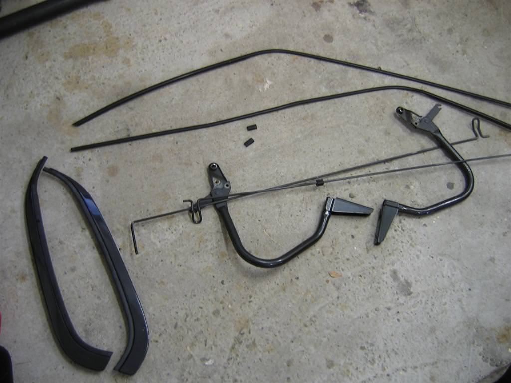

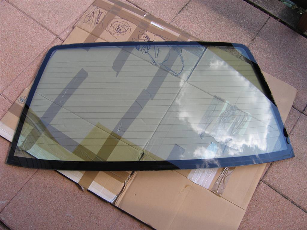

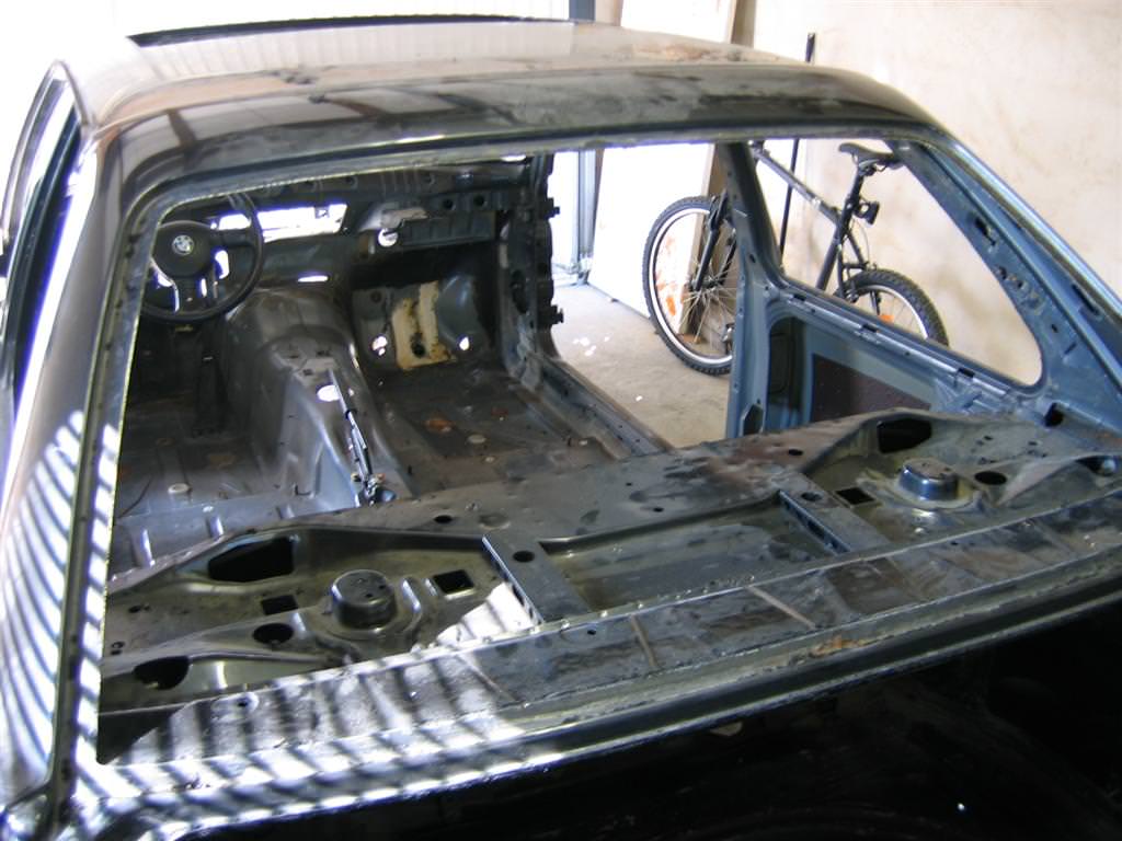

Changement de garage et reprise du boulot sur la M3, j'ai viré la lunette arrière :
img-193987-109-img-193987-105-95757cdb6b
img-193987-110-img-193987-106-6681d56db7
Démontage des fixations de malle et du shadowline 1, 2 et 3, autant c'était facile côté conducteur, autant j'ai galéré côté passager :
img-193987-111-img-193987-107-ed158de7ec
img-193987-112-img-193987-108-08c2d76e74

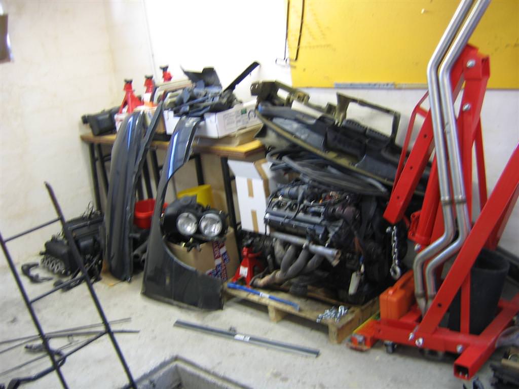

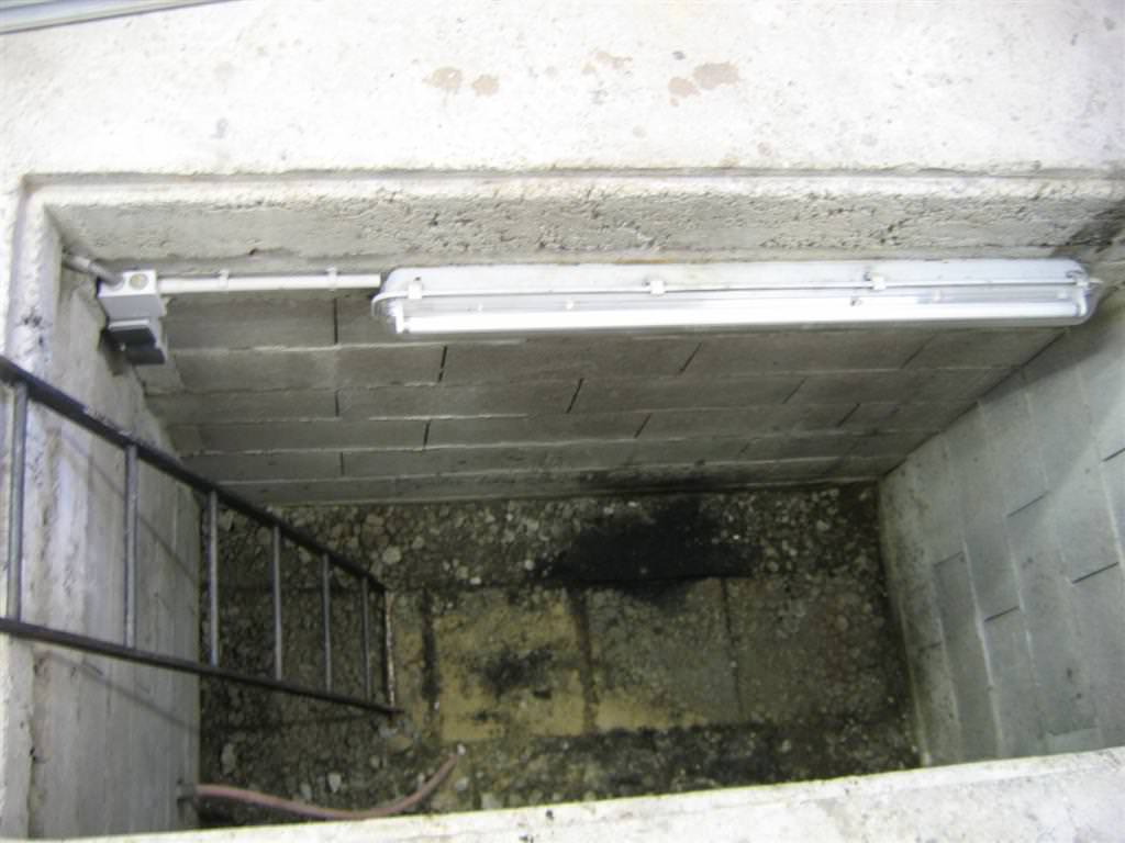

La fosse en cours de nettoyage ( ça pue l'huile usagée ! :roll: )
img-193987-116-img-193987-112-c3e2d6e5db
Et le bordel dans le garage :
img-193987-117-img-193987-113-2c785f9f89
img-193987-118-img-193987-114-2a970df1ac

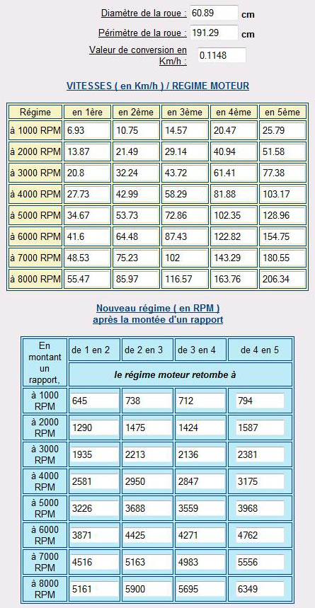

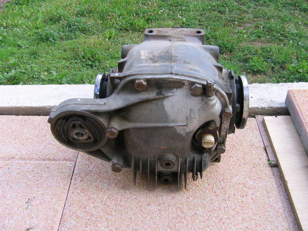

Achat d'un nouveau pont... Un S4.27 à gros carter !!! Ca va être bien court ! :twisted:
img-193987-119-img-193987-115-ed196ef761
Mais après essai, il s'agit même d'un S4.45 !
Voilà les vitesses par rapport :
img-193987-120-img-193987-122-6c0e135bfe
Ca va être super court !!! 188 km/h à fond à fond ! :shock:img-193987-121-img-193987-117-lol.gif
Le travail de démontage complet est terminé, j'ai retiré ce qu'il restait des durites de freins, et tous les clips et écrous-cages restants.
Plus qu'à nettoyer le restant de colle des plaques de goudron, et un bon coup de karcher sur l'ensemble.
Ensuite, j'achète les pièces en fibre que je choisirais ( à déterminer ) et enfin passage en carrosserie.

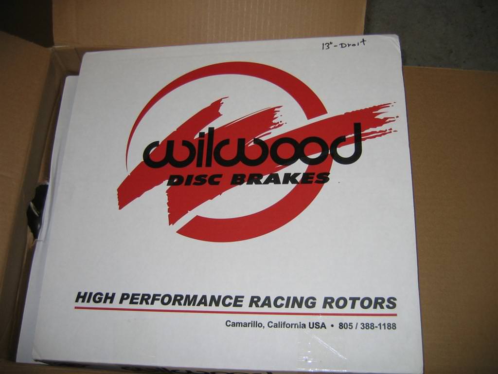

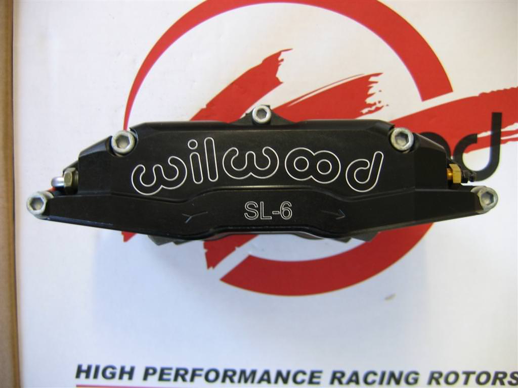

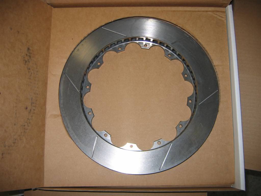

332x32 mm :
img-193987-124-img-193987-124-31eae3ba89

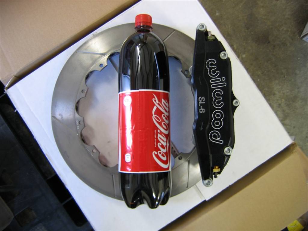

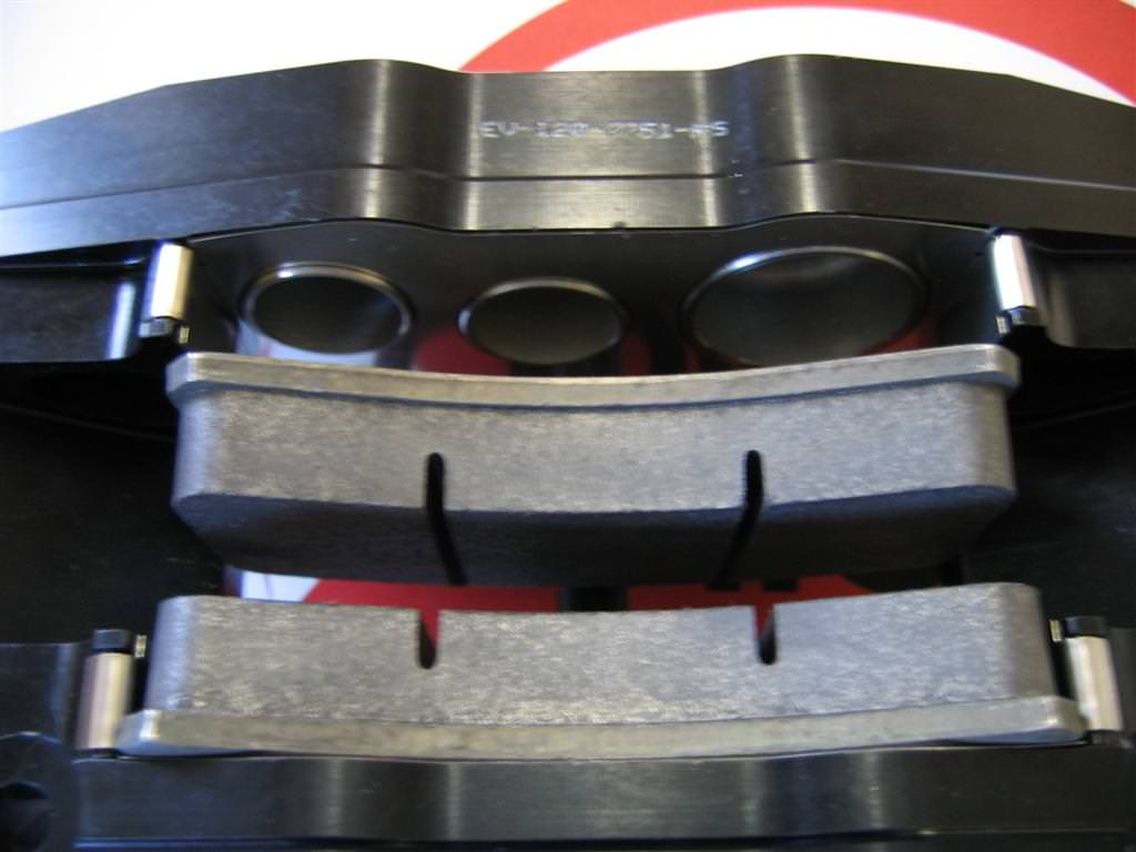

Etriers 6 pistons :
img-193987-125-img-193987-125-1323ab4a51
img-193987-126-img-193987-126-57abfd0f31

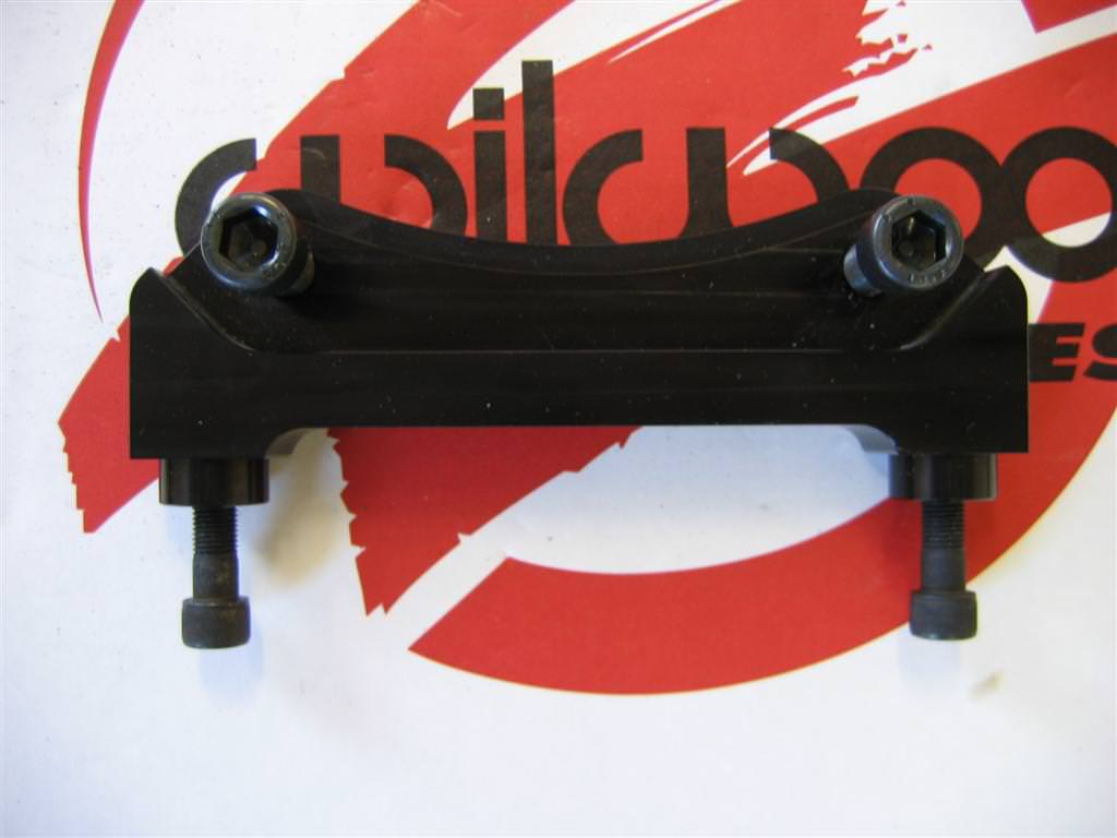

Fixation d'étrier :
img-193987-127-img-193987-127-acd33aae1c

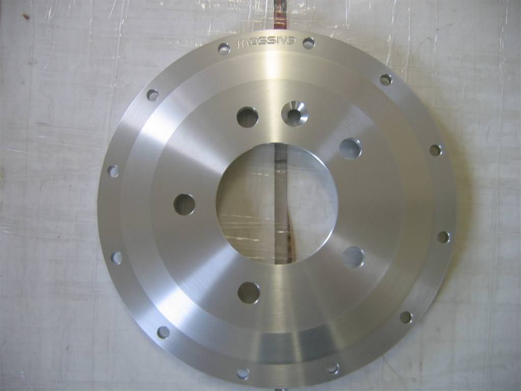

Bol alu :
img-193987-128-img-193987-128-a14cfb1407
J'ai du vrai Coca moi ! :ptdr:
img-193987-129-img-193987-129-8912bec74f

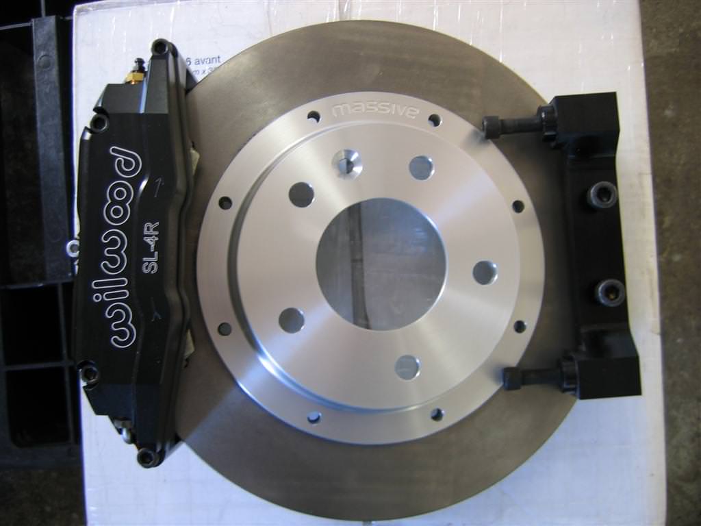

Le kit arrière en 310x32 mm, 4 pistons :
img-193987-130-img-193987-130-baf5a1790a

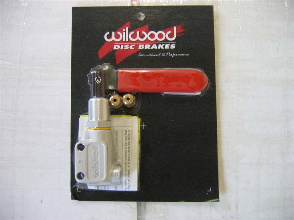

Répartiteur réglable :
img-193987-131-img-193987-131-1207c04a73

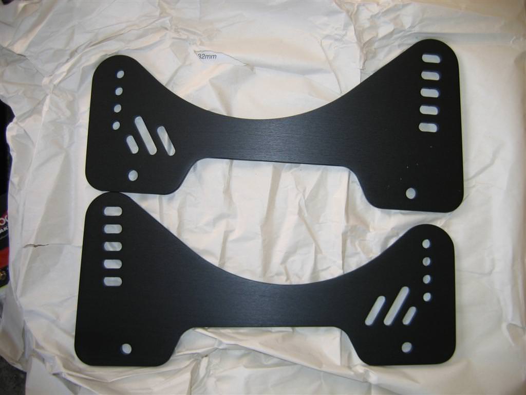

Et pour monter mes futurs baquets :
img-193987-132-img-193987-132-a2faf446e8
Les freins sont de l'excellent matos, loin de kits tuning, vraiment de la belle pièce, très performante qui plus est, et avec l'épaisseur de 32 mm, l'endurance ne sera pas un soucis...

:D super boulot, et les freins on l'air vraiment top, j'ai hâte de voire la suite de ce projet

Si cette voiture n'avait pas été completement démontée, elle aurait finit à la casse dans quelques années, bouffée par la rouille! :hip:
Beau travail! :D:mrgreen:
En plus c'est une source d'info sur les points de controle à faire sur la carrosserie quand on en achète une! :shock:

J'ai les mêmes surprise sur la 323i E30 que je suis en train de restaurer ....
