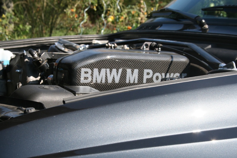

  • J'ai profité d'un peu de soleil hier pour faire d'autres photos : Comme vous pouvez le voir, la lame d'Evolution II n'est pas présente, petite déception, mais elle était trop chiante à adapte
le moteur couleur alu ça rend pas mal ...

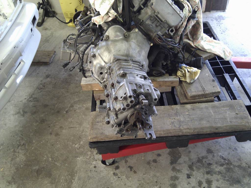

Pas de mise à jour pendant un bon petit moment, mais le travail, lui, suivait son cours. Pas de grosses évolutions, toujours des détails qui prennent leur temps, d'autant plus que je suis sans doute trop perfectionniste.
Donc la suite logique était le remontage de la boîte de vitesses. Seulement, j'ai beaucoup galéré à la remettre, à cause de l'embrayage qui était un chouilla mal centré. J'avais fait un centreur maison avec une vis, du chatterton et une douille. Ca allait bien, seulement la vis était un poil trop courte, donc au bout, il y avait un débattement infime, mais suffisant pour ne pas arriver à rentrer l'arbre dans les cannelures.
Et forcément, dans la fosse, avec la boîte qui doit avoisinner les 40 kg, à bout de bras, sans place, c'est vite usant. Je m'y étais repris à plusieurs fois, mais sans succès, donc j'ai carrément ressorti le moteur, et c'est là que je me suis aperçu de mon erreur. Bon, au moins, c'est formateur, c'est la première fois que je faisais ça.

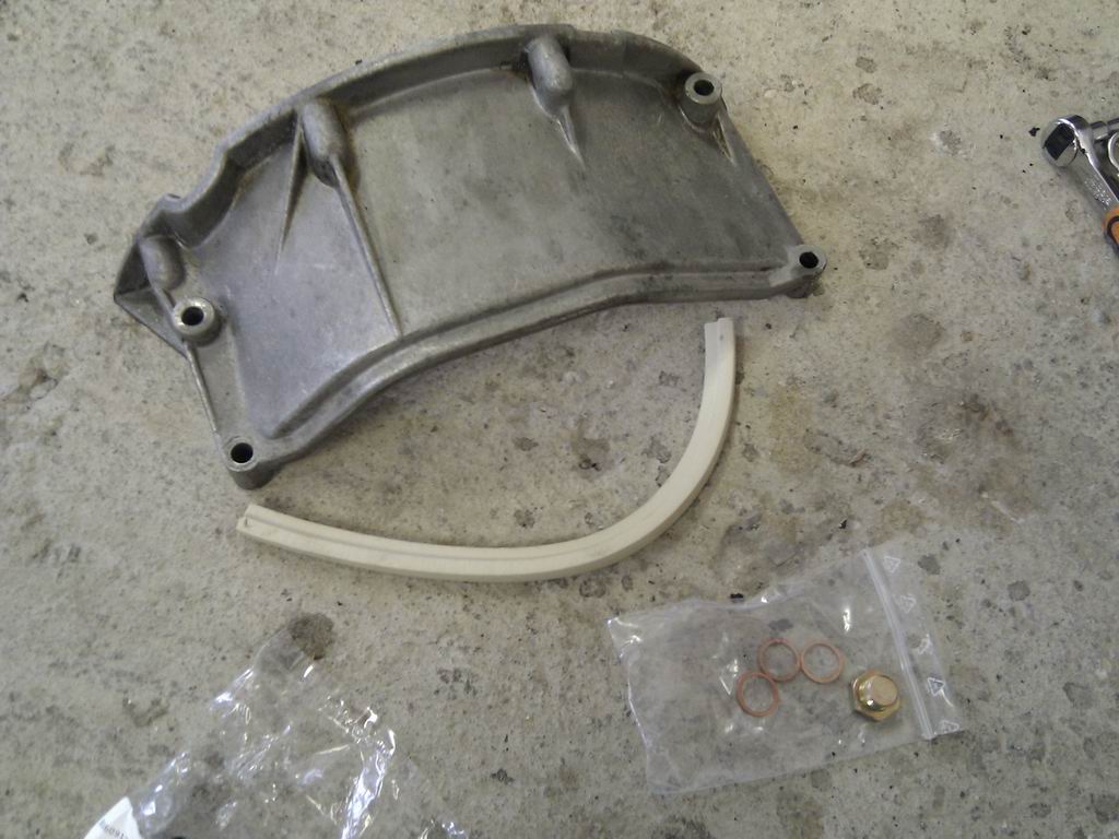

Le cache entre le carter et la boîte a droit à un joint et visserie neufs :

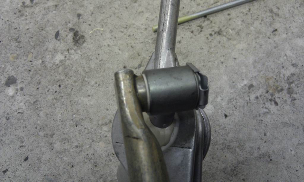

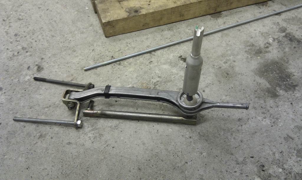

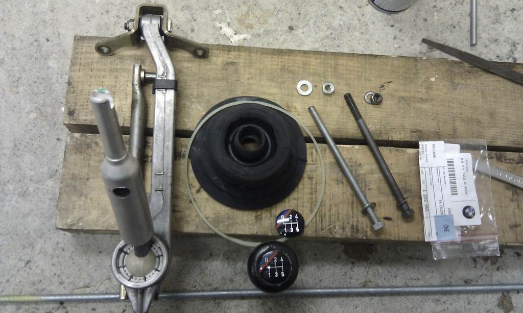

Je me suis occupé ensuite de la tringlerie, j'ai attaché un soin tout particulier au renouvellement de toutes les pièces d'usure. En effet, la maladie sur M3 est une vibration du levier de vitesses, dégageant un bruit assez fort et désagréable. Voici le caoutchouc s'insérant dans l'axe, on peut voir la différence de fraîcheur entre l'ancien et le nouveau :

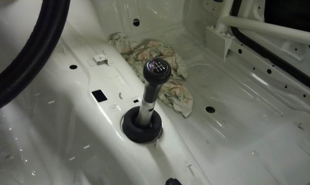

La bague plastique blanche a été remplacée et le levier de vitesses est un de Z3 1.9, raccourcissant son débattement :
On peut voir que sa base en plastique est un peu plus large que le levier d'origine, il n'y a donc ni la place ni le besoin des rondelles jaunes vues plus haut de chaque côté, sinon le circlips-cage ne rentre plus :
Le gros caoutchouc assurant "l'étanchéité" avec la caisse est neuf, ainsi que la pastille du pommeau. L'ancienne avait juste un petit éclat dans son vernis, mais bon, c'était pas possible ! :D
De l'autre côté, il faut cependant les deux rondelles en plastique jaune :
Avec ça, vous avez normalement sur votre M3 une tringlerie comme neuve et améliorée :

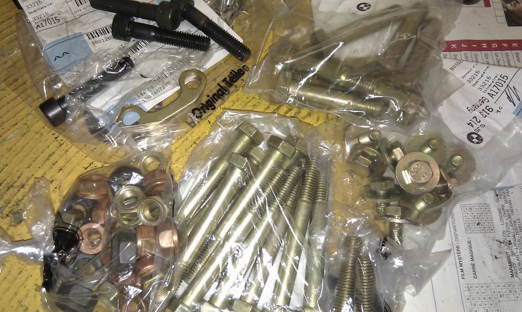

Toujours moults visserie en neuf, c'est un des mauvais points du projet : trop de maniaquerie au démontage en voyant des vis rouillées ou simplement âgées, qui ont été pûrement jetées ou négligemment regroupées en commun. Difficile de faire une estimation, mais environ 2/3 de la visserie de la voiture devra être neuve au final, c'est une grosse part de mes commandes chez BMW :

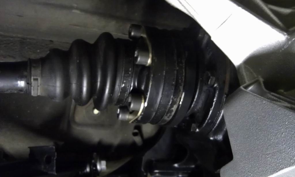

Le pont a été remontée avec les cardans, visserie et plaques d'appuis neuves :

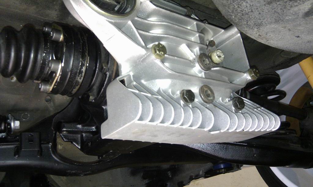

Une petite vue du carter de Z3M, visserie neuve (à force je fais des copier/coller :lol:)

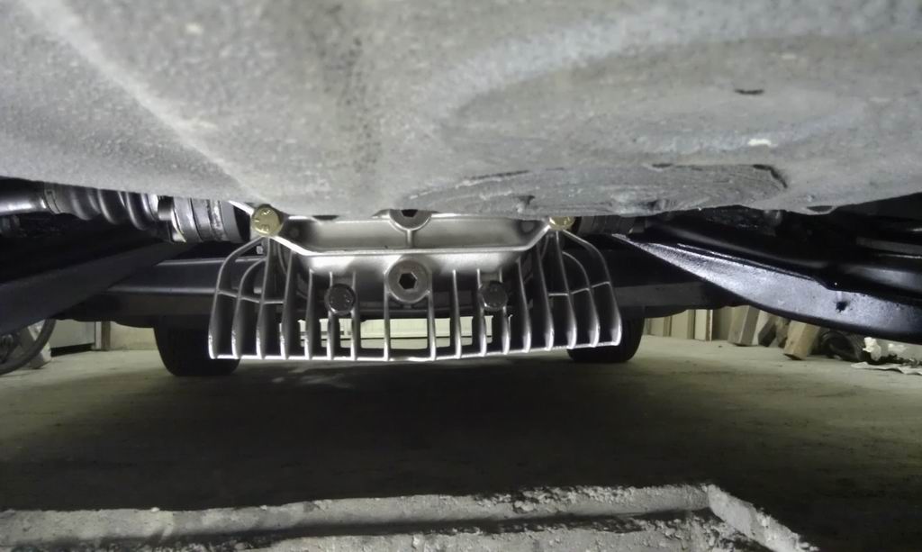

Les aillettes dépassent bien du puits de roue de secours :

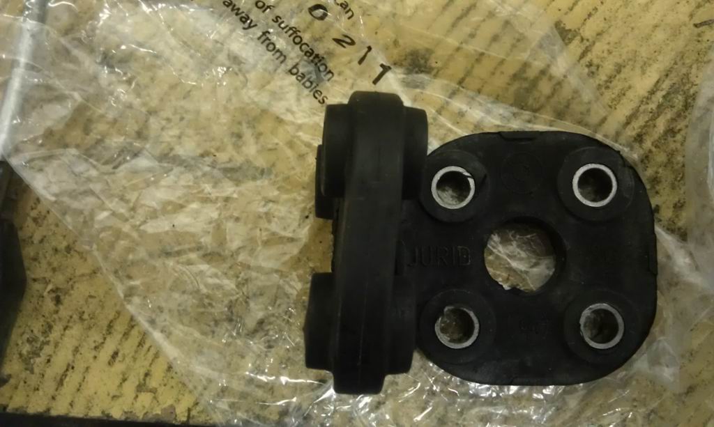

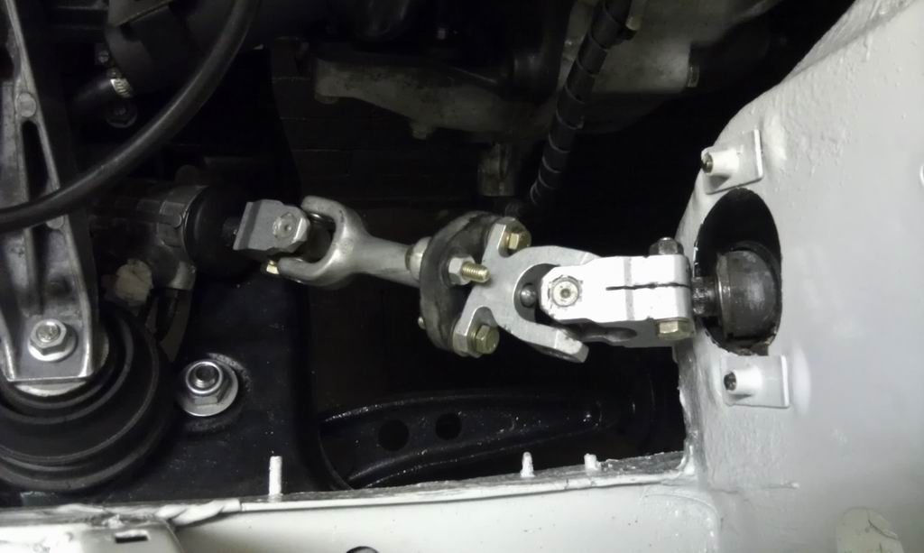

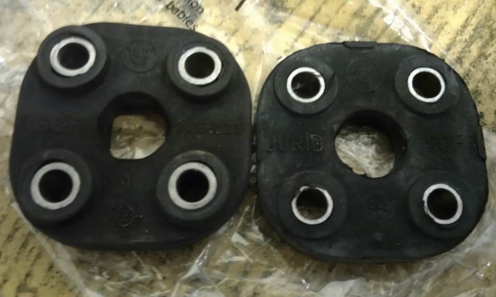

Remplacement du flector de colonne de direction, on peut voir qu'il y a du jeu au niveau des inserts métal :
Et que l'ancien est bien vrillé par l'usure (le serrage était bon) :
Le nouveau est un peu plus fin au niveau des vis, ce qui est arrangeant avec la crémaillère d'E36 :

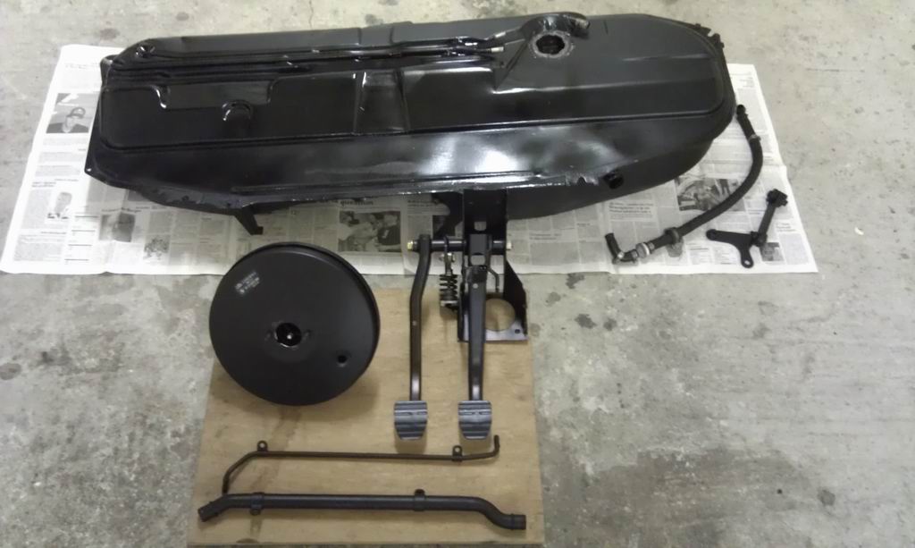

Décapage de la rouille de surface, traitement au Ferose puis peinture haute température pour mastervac, pédalier, durites d'eau, support d'échappement et réservoir (peinture normale pour celui-ci) :
Pour la petite histoire, j'avais donné mon ancien réservoir simplement parce qu'il était légèrement enfoncé dessous, et que je comptais à la base, quand j'avais vraiment les yeux plus gros que le ventre, ou plutôt le compte en banque, passer au réservoir type DTM. Etant revenu sur terre (juste un peu :mrgreen:), j'ai racheté un réservoir d'origine, mais il n'y aura plus celui additionnel de 15 litres.
La durite de liaison a été remplacée :
Le réservoir a été remonté, mais je risque de le redescendre pour faire le circuit d'essence.

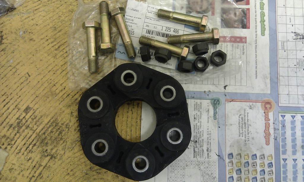

Le flector de transmission n'attend que les rondelles qui vont bien pour être remonté :
J'attends les caches-poussières pour remettre le palier sur l'arbre.

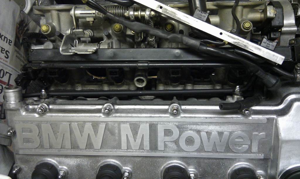

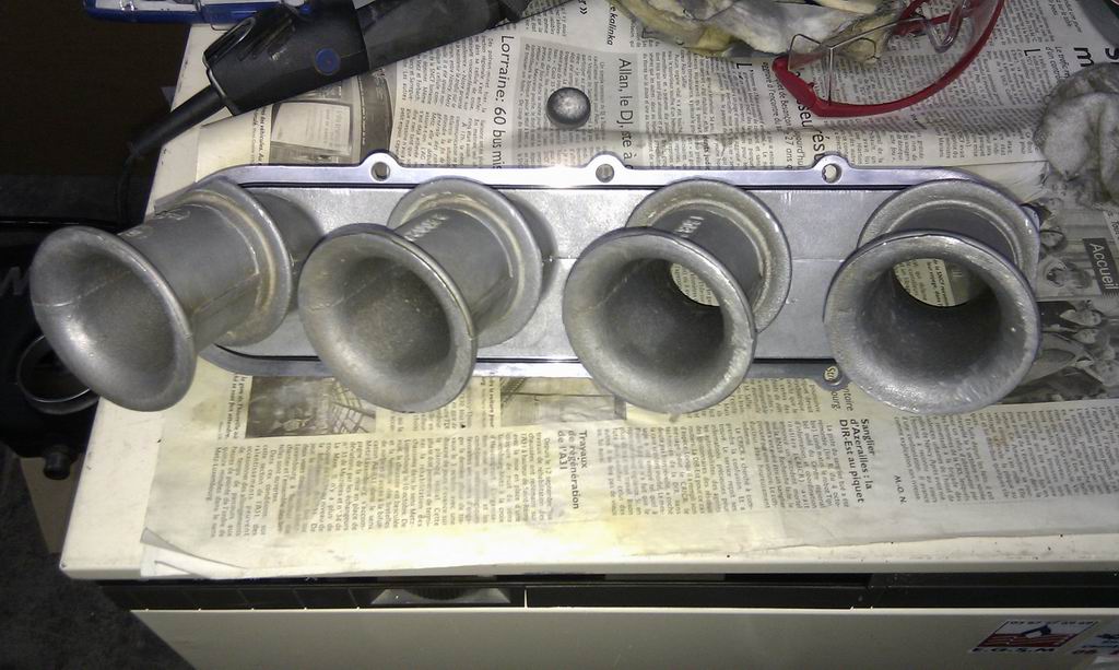

Nettoyage intérieur et extérieur des cornets d'admission, avec joint neuf :

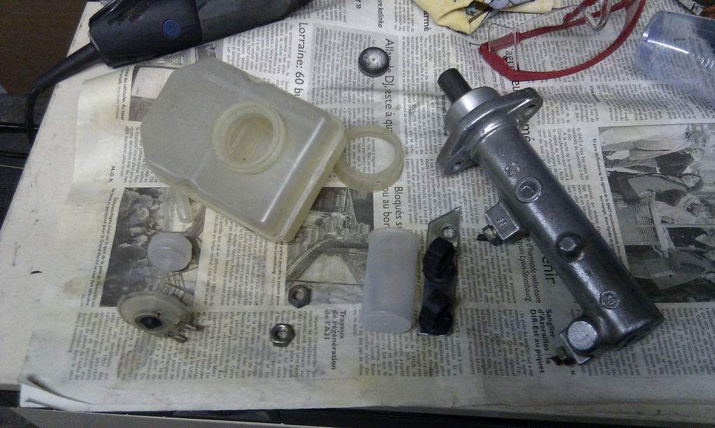

Nettoyage du maître-cylindre et de son bocal, on met un peu d'eau savonneuse et on secoue bien pour enlever tous les dépôts à l'intérieur :

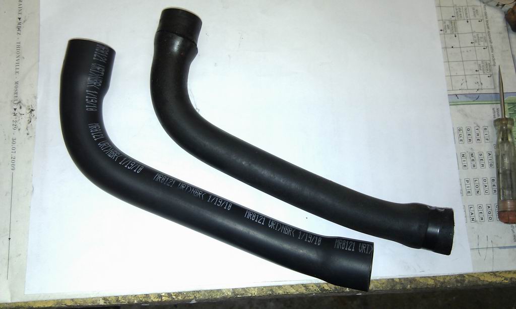

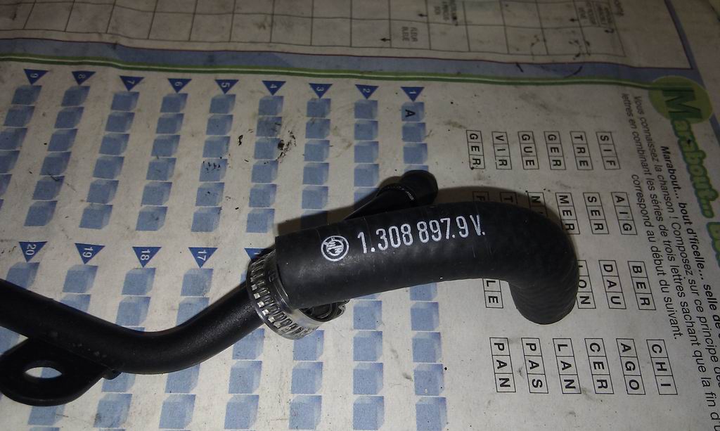

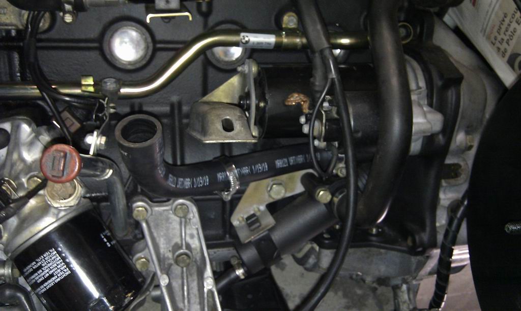

Nouvelle durite de liaison entre le bloc et une durite de retour d'eau, celle-ci avait cassée en plusieurs morceaux au démontage :
Durite d'ailleurs très chiante à mettre en place, j'ai dû démonter le faisceau des injecteurs et une durite de l'actuateur de ralenti pour avoir de place pour remettre celle rigide :

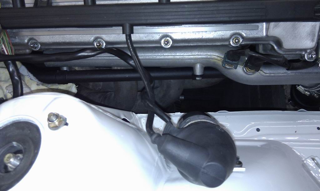

Changement de la durite de retour d'huile en dessous de la boîte à air, l'ancienne était coupée :

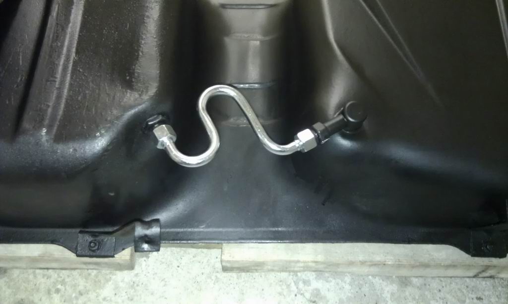

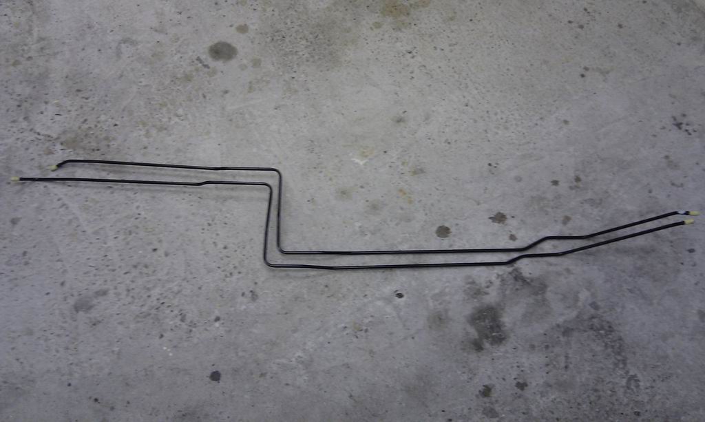

Durites d'essence sous la caisse neuves :

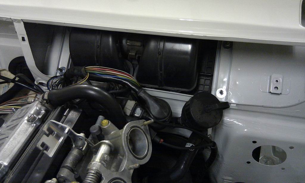

Remontage du radiateur de chauffage/bloc ventilation et de ses deux durites (le joint est commandé) :

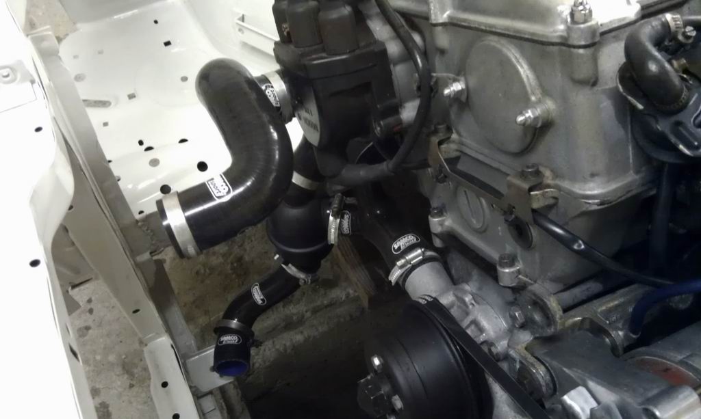

Remontage du calorstat et des durites du circuit de refroidissement, je suis vraiment satisfait de ces durites Samco, elles sont commes neuves :
Remontage de la durite rigide de sortie du vase d'expansion et fixation de la bobine d'allumage :

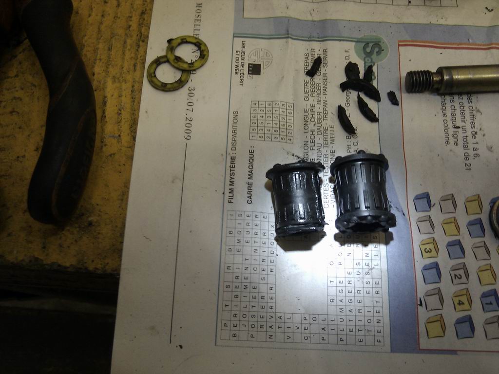

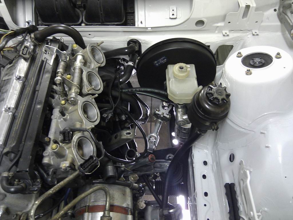

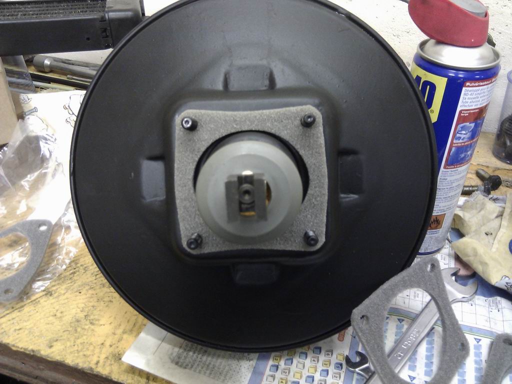

Changement du cache-poussière en mousse/"filtre à air" du mastervac, l'ancien partait en miettes et il n'en restait plus grand chose :
J'ai eu pas mal de difficultés à desserer l'écrou et le U, la mousse quant à elle était une vraie merde qui commençait déjà à s'effriter mais c'est resté en un seul morceau. J'attendais aussi beaucoup la réception de ce simple joint entre le pédalier et le tablier, pour ne pas abîmer la peinture. Sur le schéma, je n'en ai vu qu'un, mais j'en ai aussi mis un côté mastervac :
Ca me bloquait car je ne pouvais pas remettre la boîte à air avant :

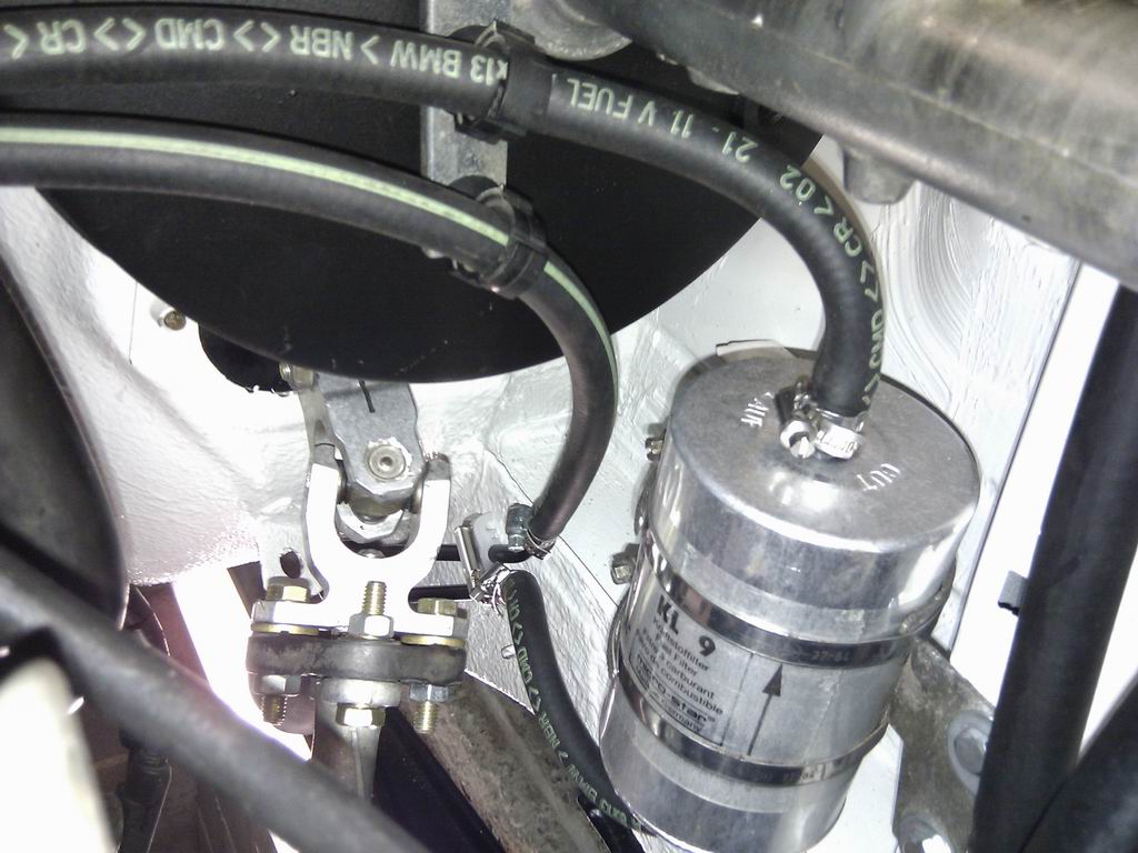

Fixation définitive des durites rigides d'essence sous la caisse, et installation des durites souples dans le compartiment moteur, le tout neuf bien sûr :

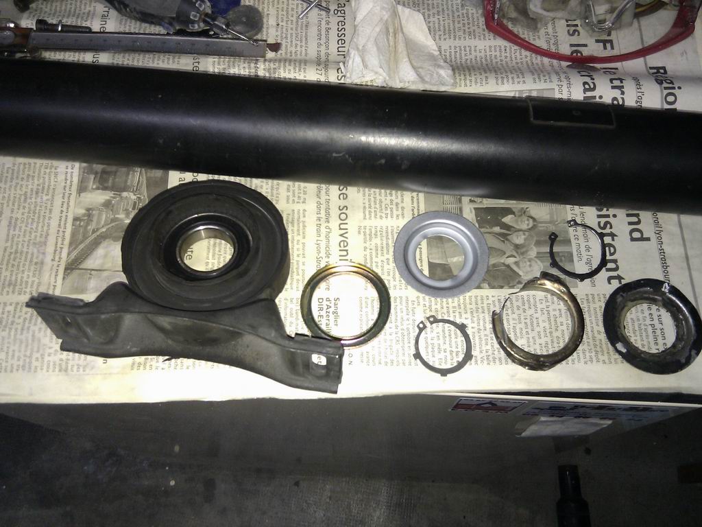

Palier de transmission neuf avec cache-poussières et circlips, monté cet après midi mais encore pas de photo :

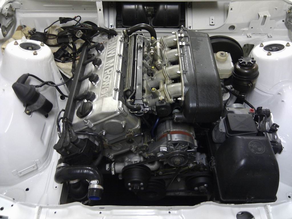

Et montage à blanc de l'admission, ça change déjà le look et donne un sentiment d'avancement sur le remontage :
