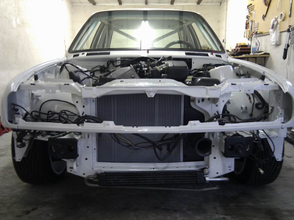

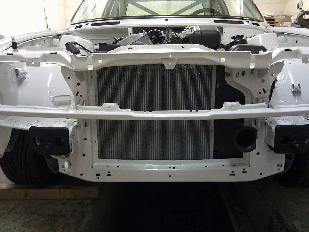

Nouveau radiateur :

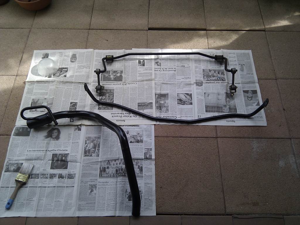

Ponçage, traitement antirouille (toujours Ferose) et peinture pour les barres stab et la goulotte de remplissage du réservoir (merci à gilou) :

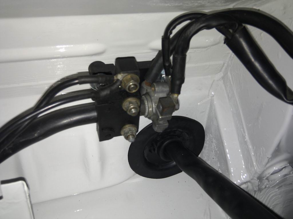

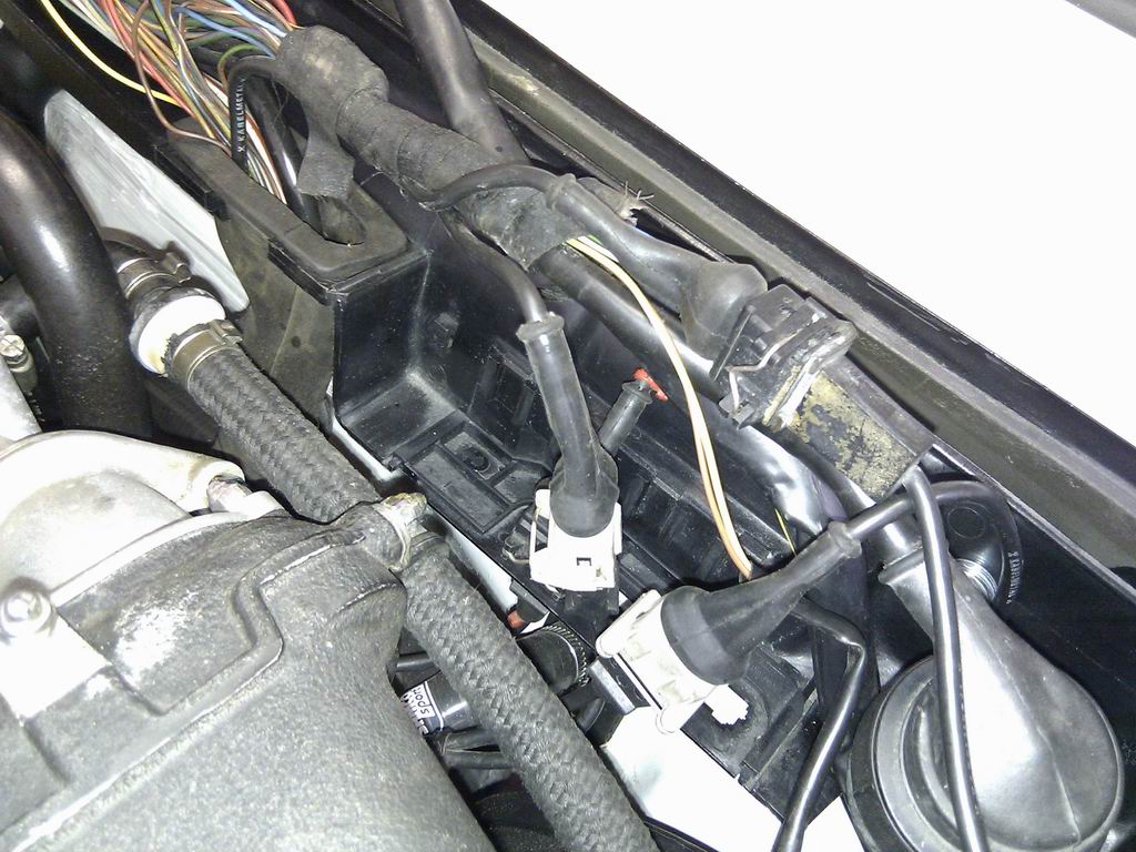

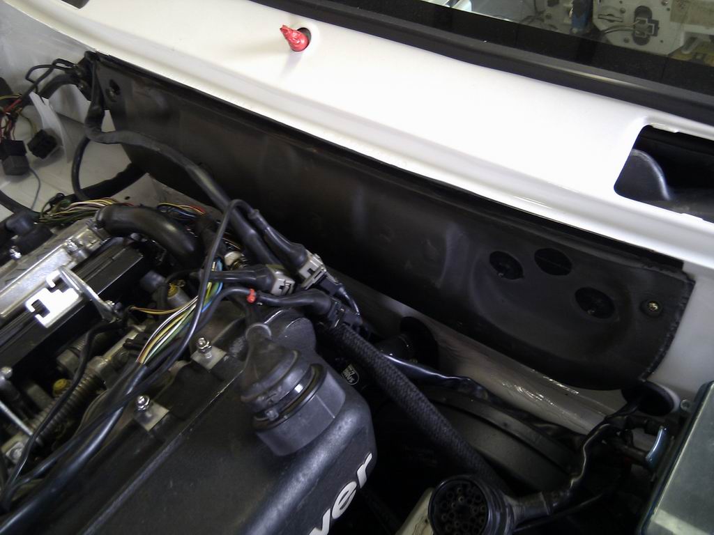

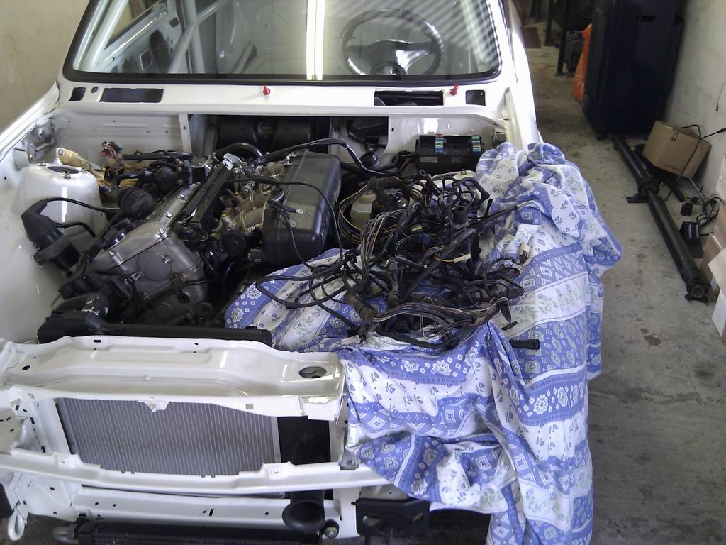

La semaine dernière seulement j'ai passé le faisceau à travers le tablier, voici le "tas" compartiment moteur :

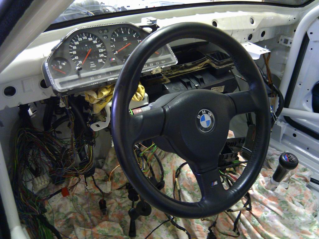

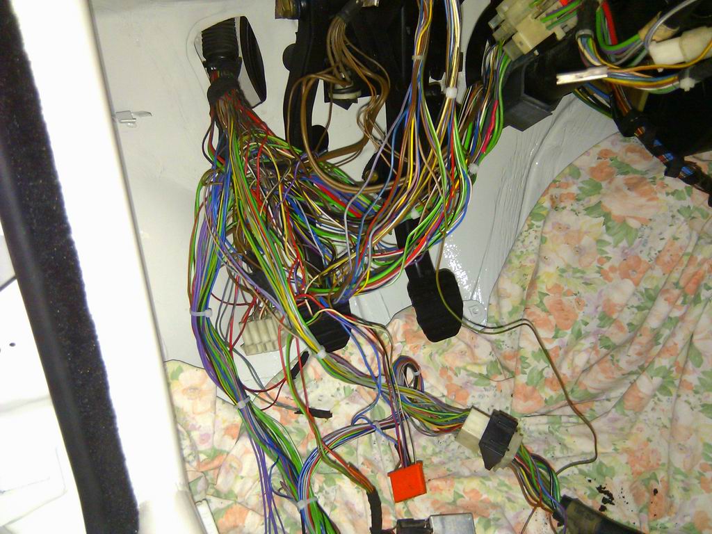

Et côté habitacle :

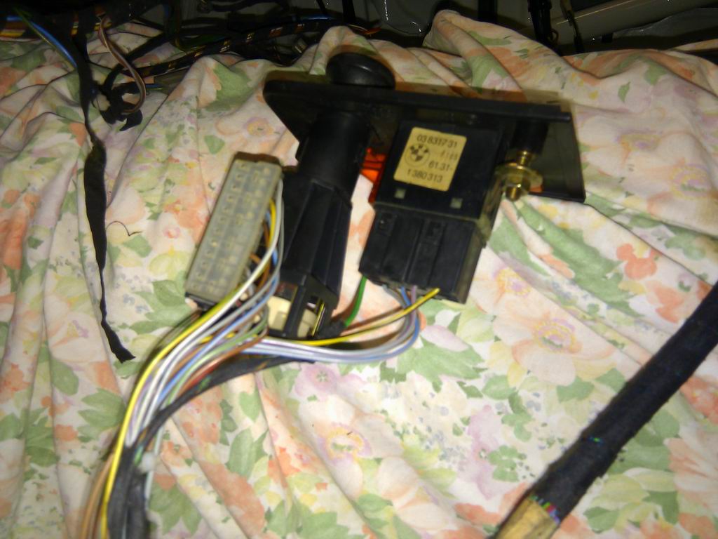

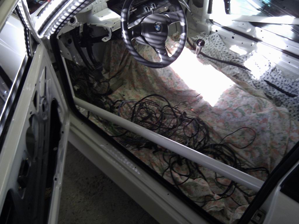

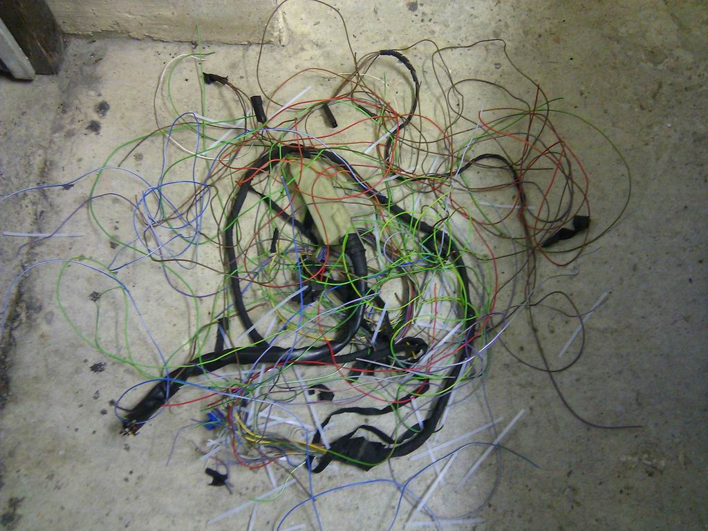

On peut voir tous les fils détachés, la bande autocollante étant partie avec le poids des années et les manipulations, et le charcutage d'un installateur d'alarme qui a fait du sale boulot, un beau bordel :

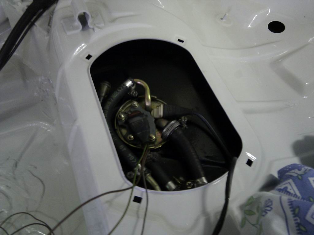

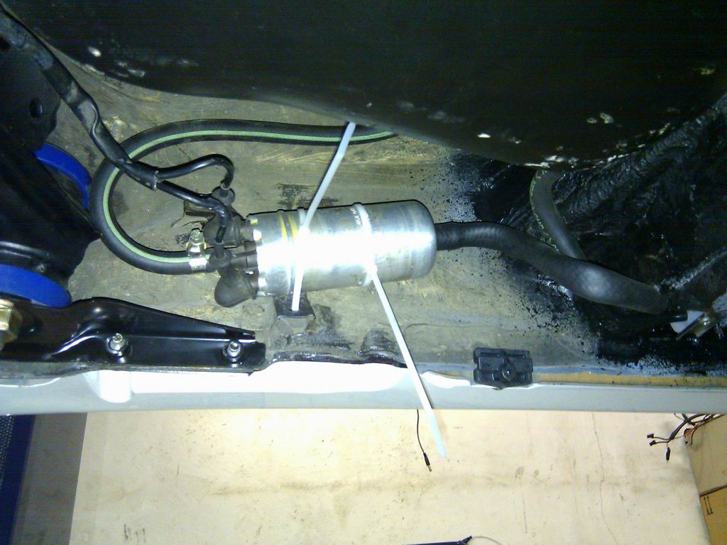

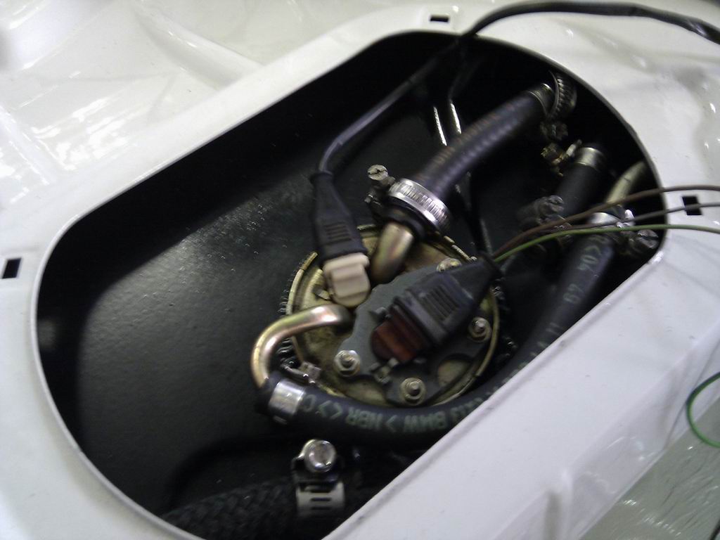

Après multiples déposes, le réservoir est fixé définitivement, avec la durite rigide d'origine entre la caisse et celui-ci. Le circuit d'essence est simplifié, j'ai viré l'usine à gaz de recyclage des vapeurs.

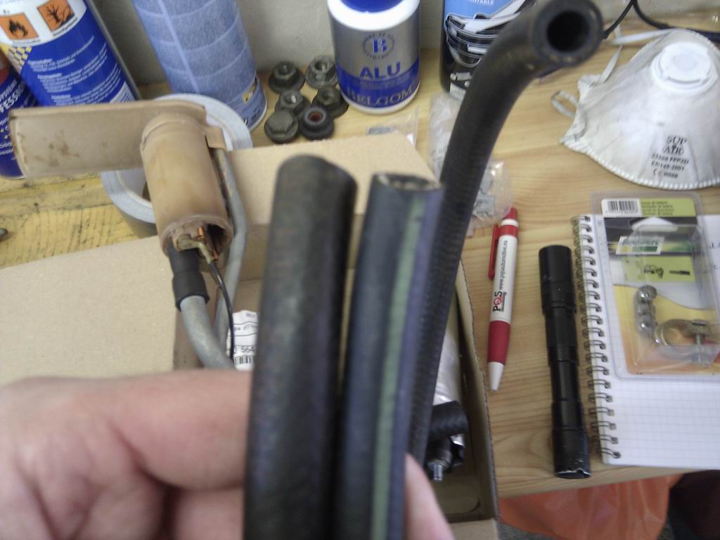

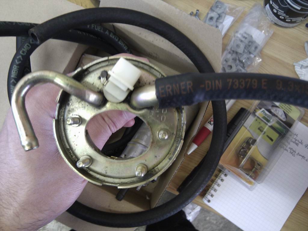

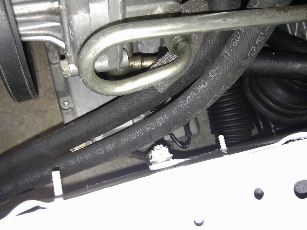

Contrairement à l'ETK, il y a deux diamètres de durites pour la pompe de gavage et la pompe à essence. C'était un vrai casse-tête, merci à mon magasinier BMW ! On peut voir la différence entre les deux :

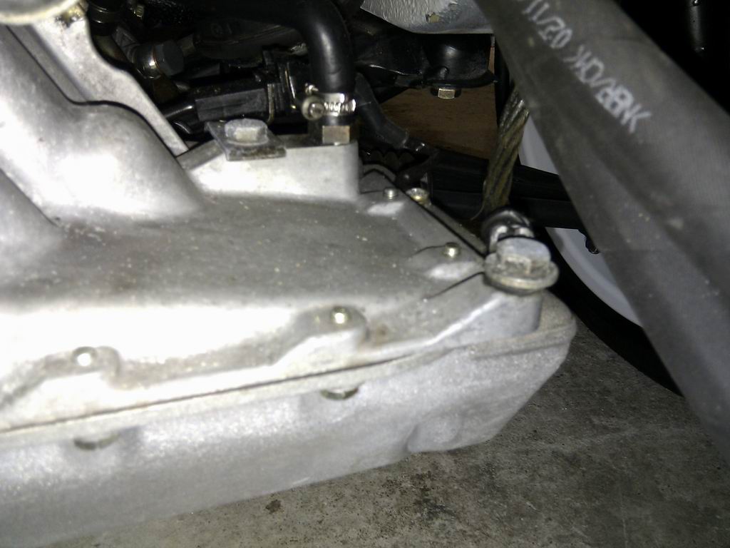

Précédemment, montage de deux durites neuves de radiateur d'huile, environ 90 € pièce chez BMW... Ca douille !

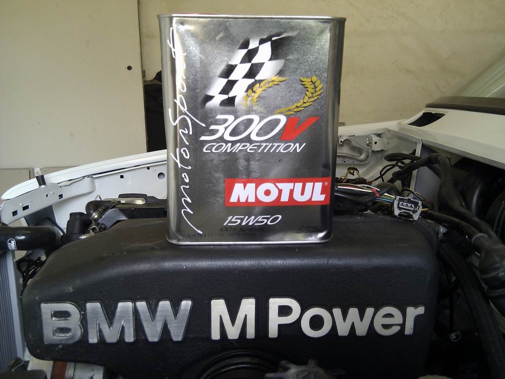

4.95L de 300V, avec quelques tours de vilebrequin manuellement :

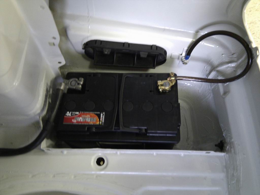

J'avais plus la tresse de masse alors j'en ai fait une, batterie neuve en place :

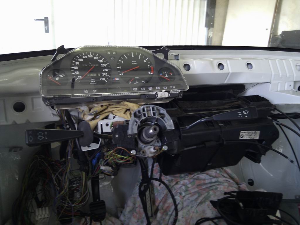

Bloc compteur branché avec neiman, commodos et divers connecteurs :

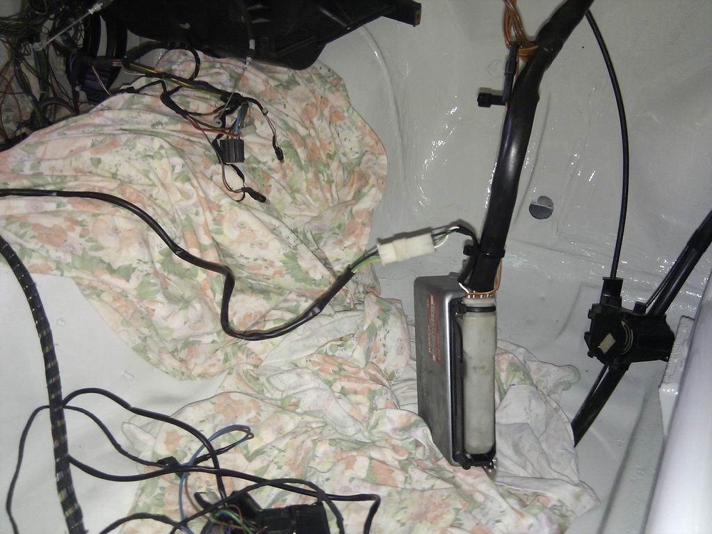

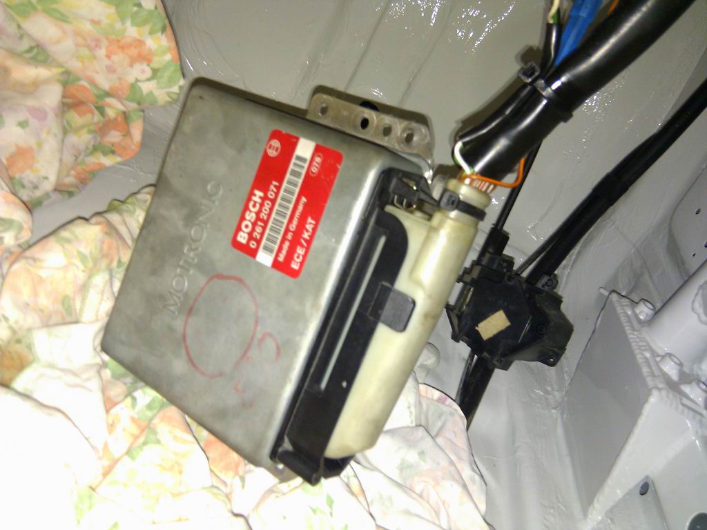

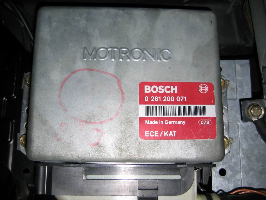

Le Motronic est branché, pas encore fixé :

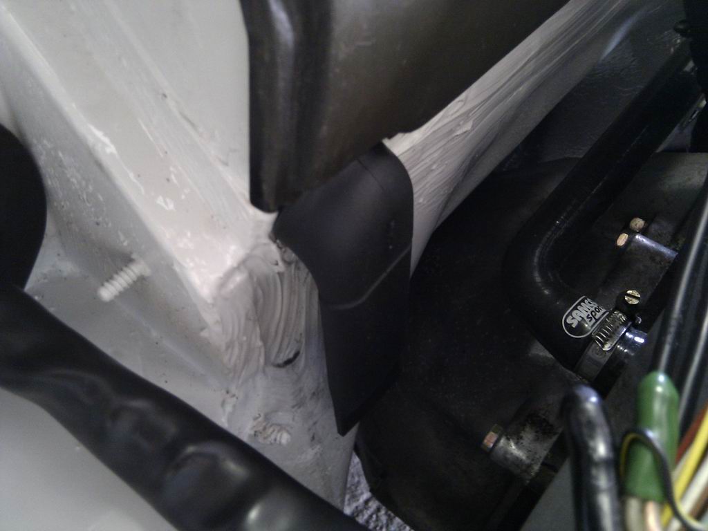

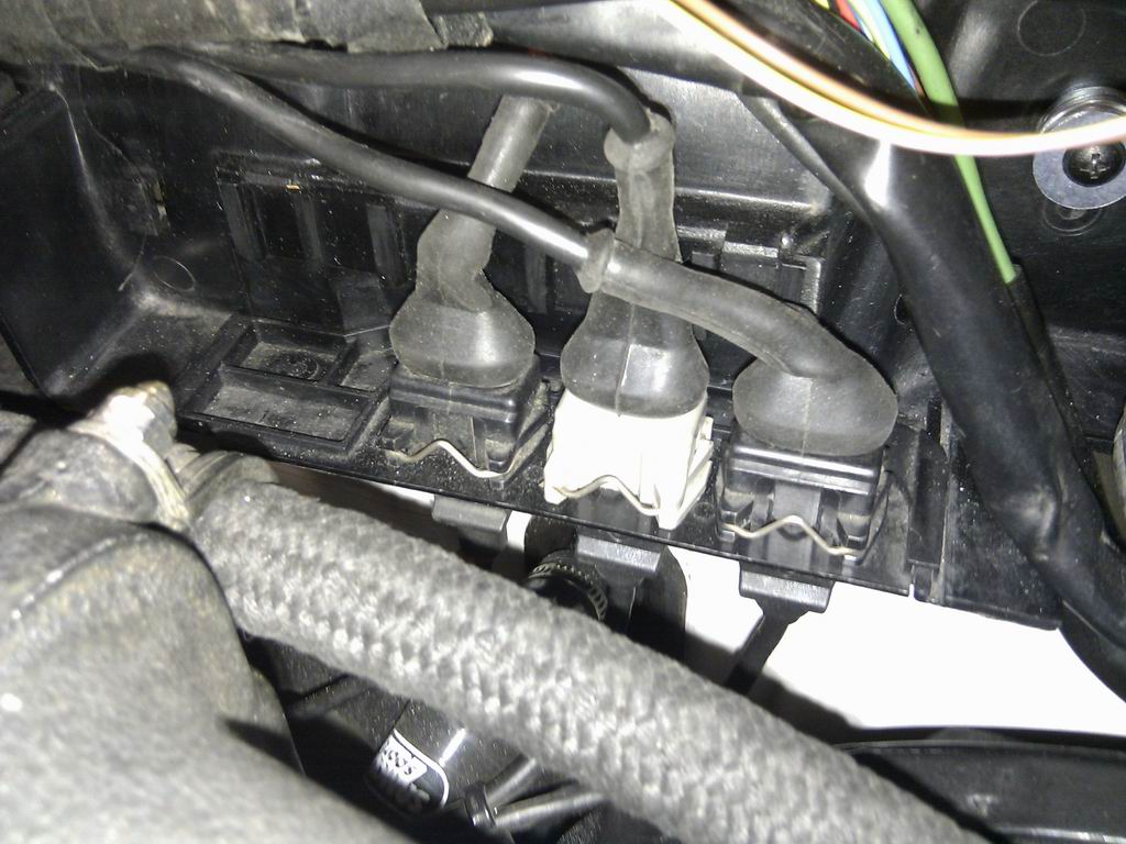

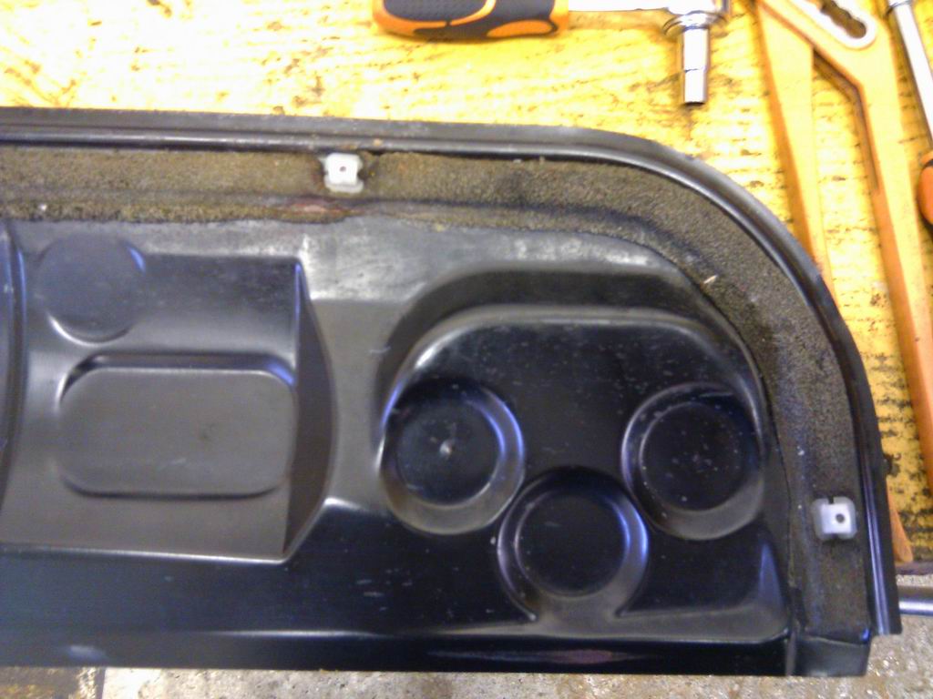

Petits clips de la protection du tablier neufs :
J'ai galéré 30 minutes pour que ce soit bien clipsé :
Durite d'évacuation neuve :
J'ai également fixé le support de faisceau moteur qui se met sur la protection mais j'ai zappé la photo. Petite commande pour récupérer quelques babioles chez BMW, notamment la durite de mise à l'air du réservoir, elle est déjà montée.

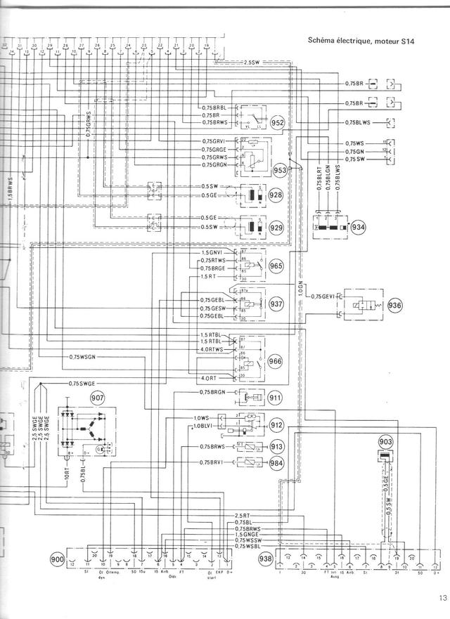

J'ai l'arrivée d'essence mais pas d'allumage.
Voici quelques photos des branchements, si quelqu'un voit des erreurs, des oublis ou a des idées, je suis preneur.

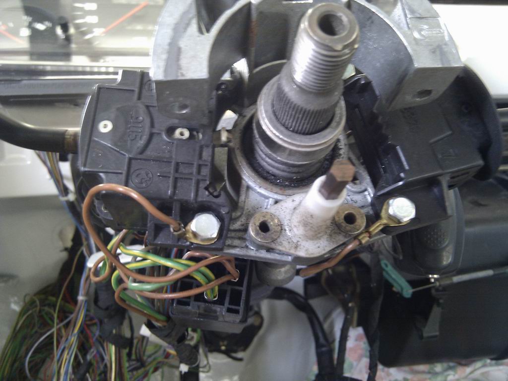

Sur la colonne de direction, les connecteurs commodos etc, la masse visible a été branchée :

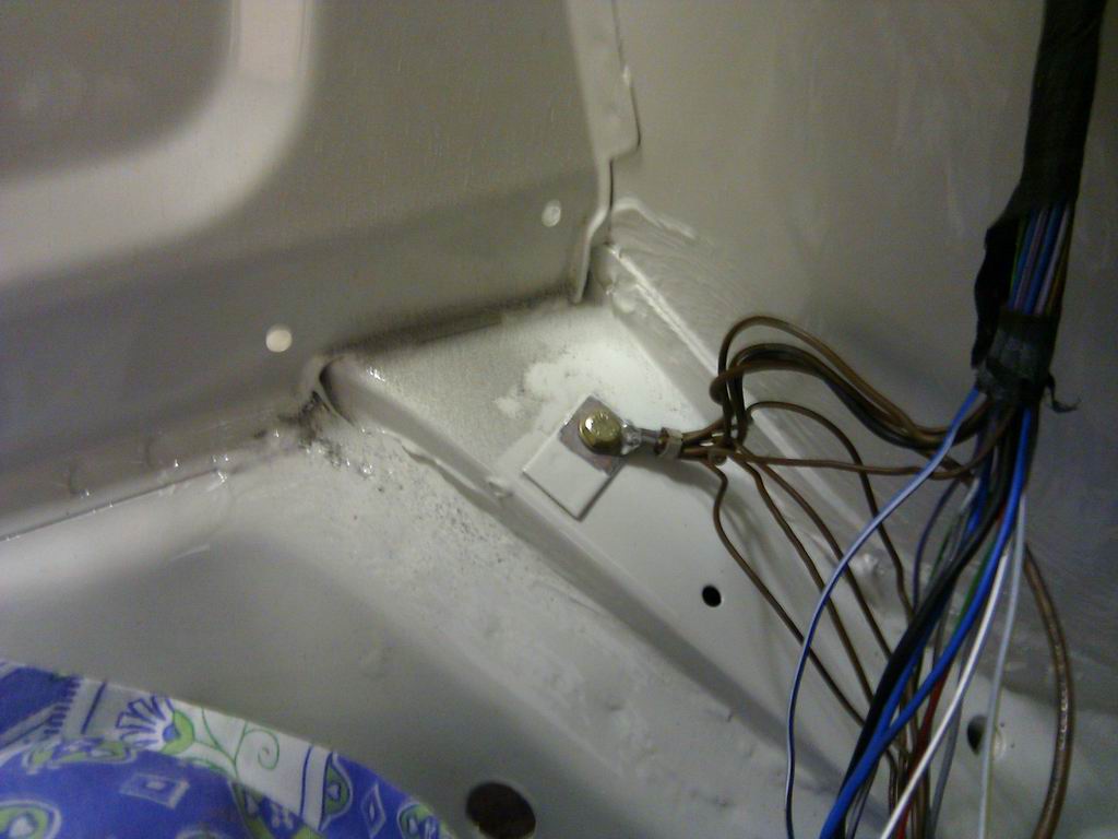

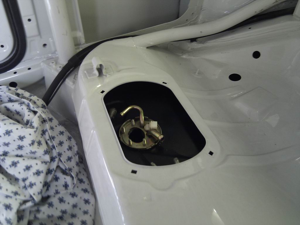

La masse côté banquette arrière (pompe de gavage, pompe à essence, jauge, entre autres) :

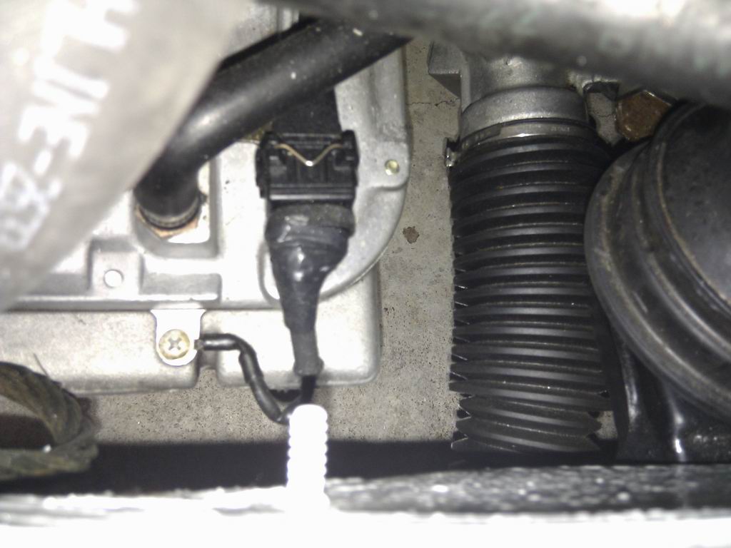

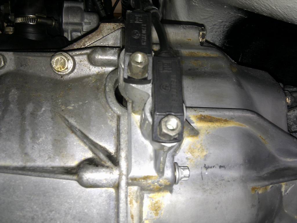

Générateurs d'impulsions et transmetteur de positions, je les ai inversé au cas où, aucun changement :

Les masses des commodos :

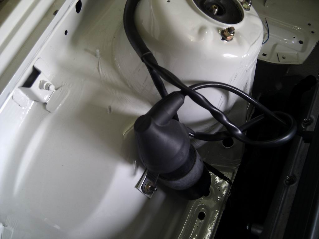

Allumage branché :

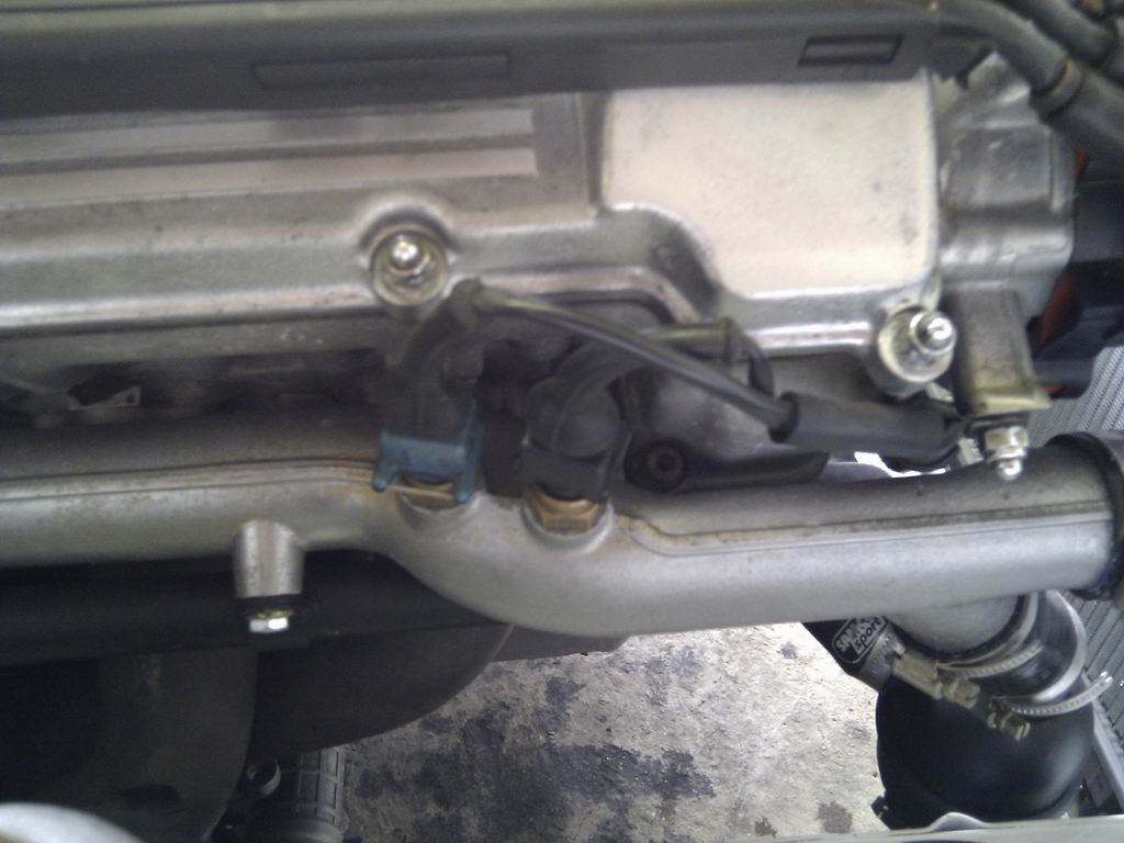

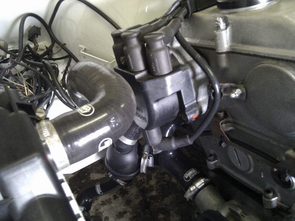

Les sondes sur la pipe de refroidissement :

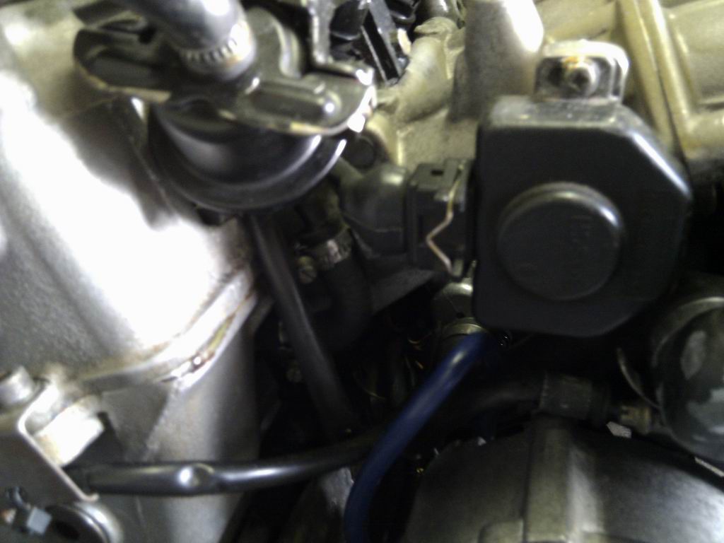

Capteur pap branché :

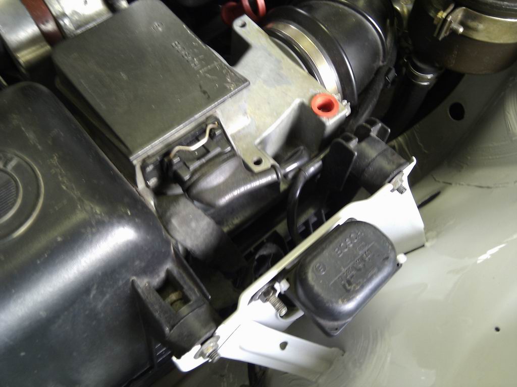

Débimètre aussi :

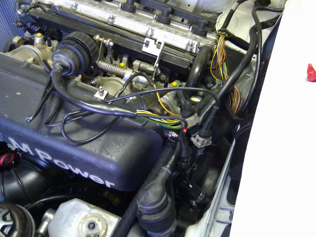

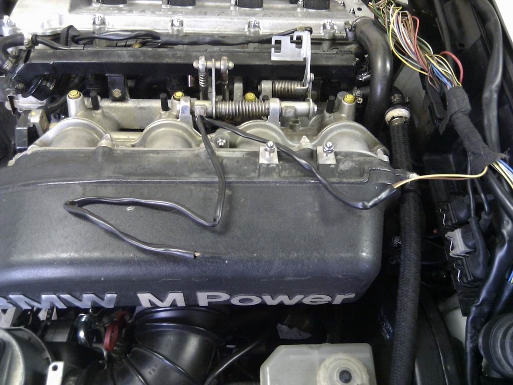

Une autre vue sur le faisceau moteur :

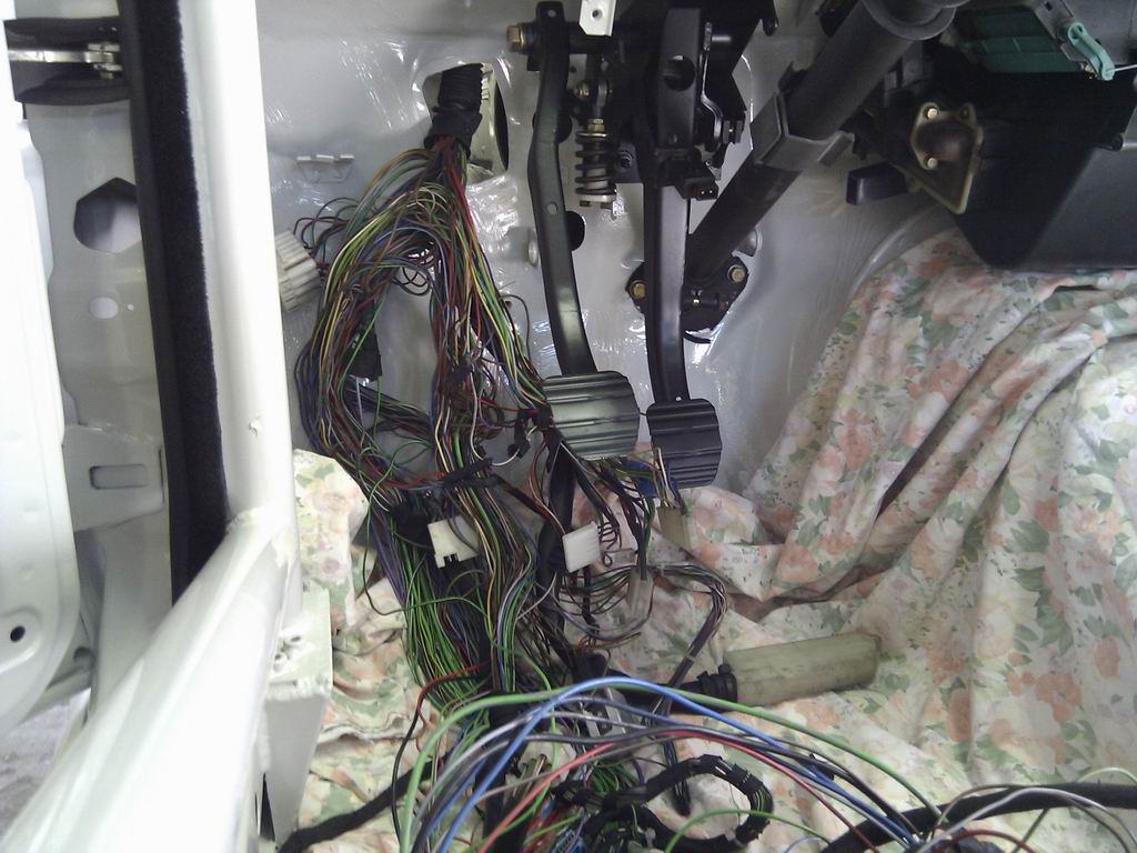

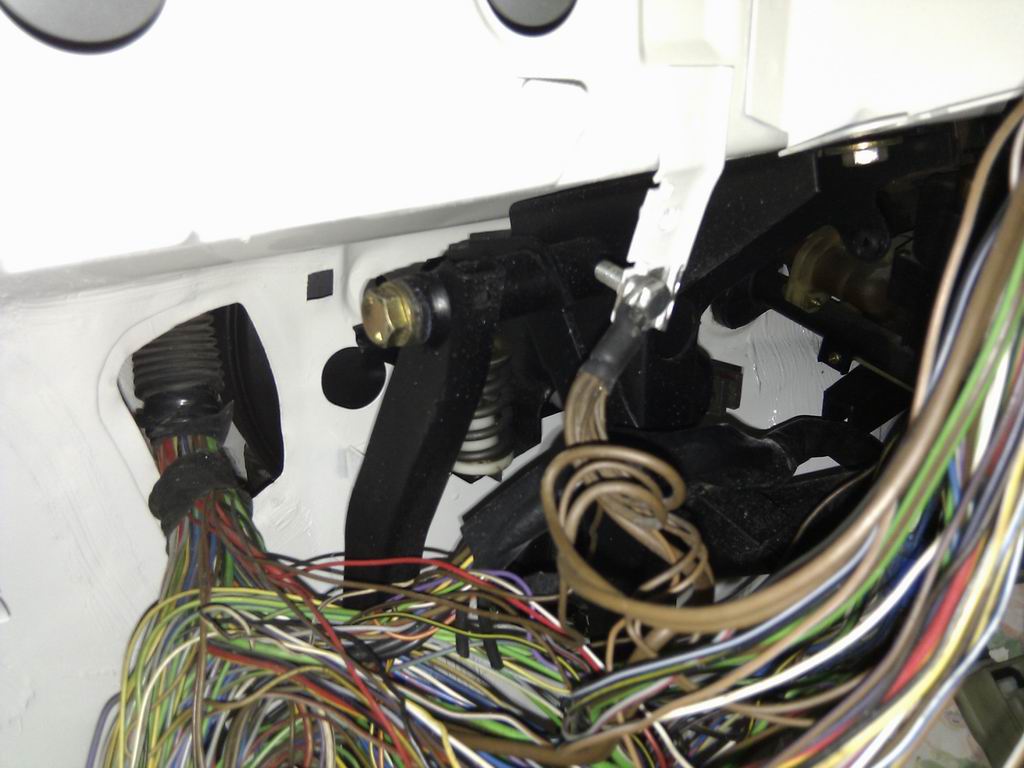

La masse au-dessus du pédalier :

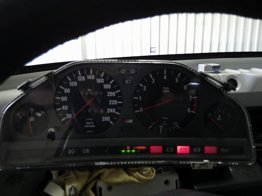

Au contact, voyants, jauge, température eau et huile ok :

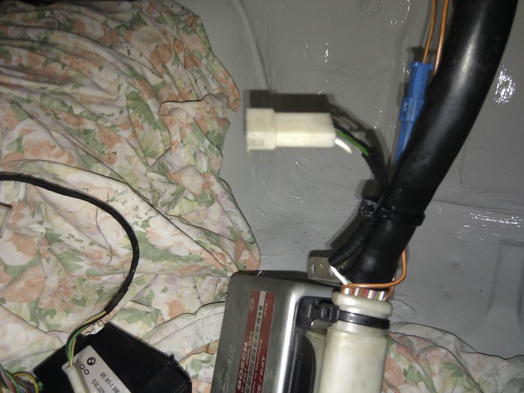

Une fiche que je n'avais pas raccordée qui part du Motronic, je ne la pensais pas essentielle mais je l'ai raccordée à une partie amovible du faisceau, celle qui va sur la grosse broche blanche côté conducteur, je ferais une photo :

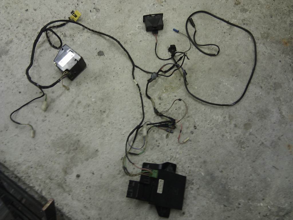

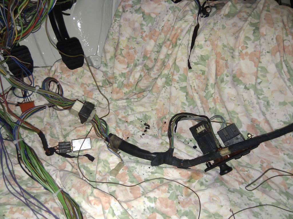

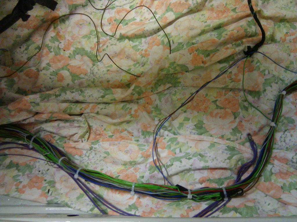

J'ai retiré les câbles du check control et du boîtier d'abs pour y voir un peu plus clair :
J'ai enlevé aussi tout le système de l'ordinateur de bord :

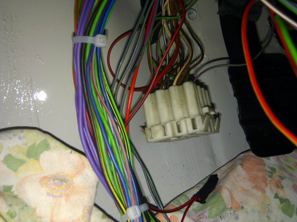

J'ai branché le faisceau additionnel côté conducteur, sur la grosse prise blanche :
Pour relier le système d'éclairage :

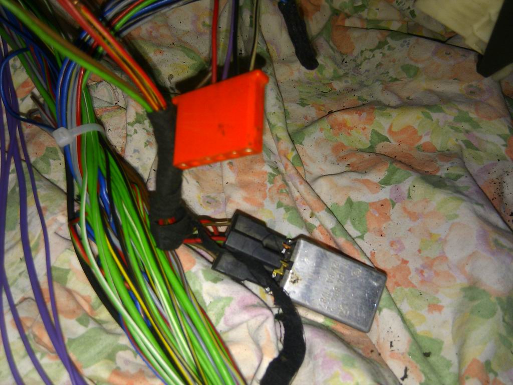

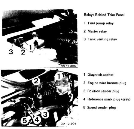

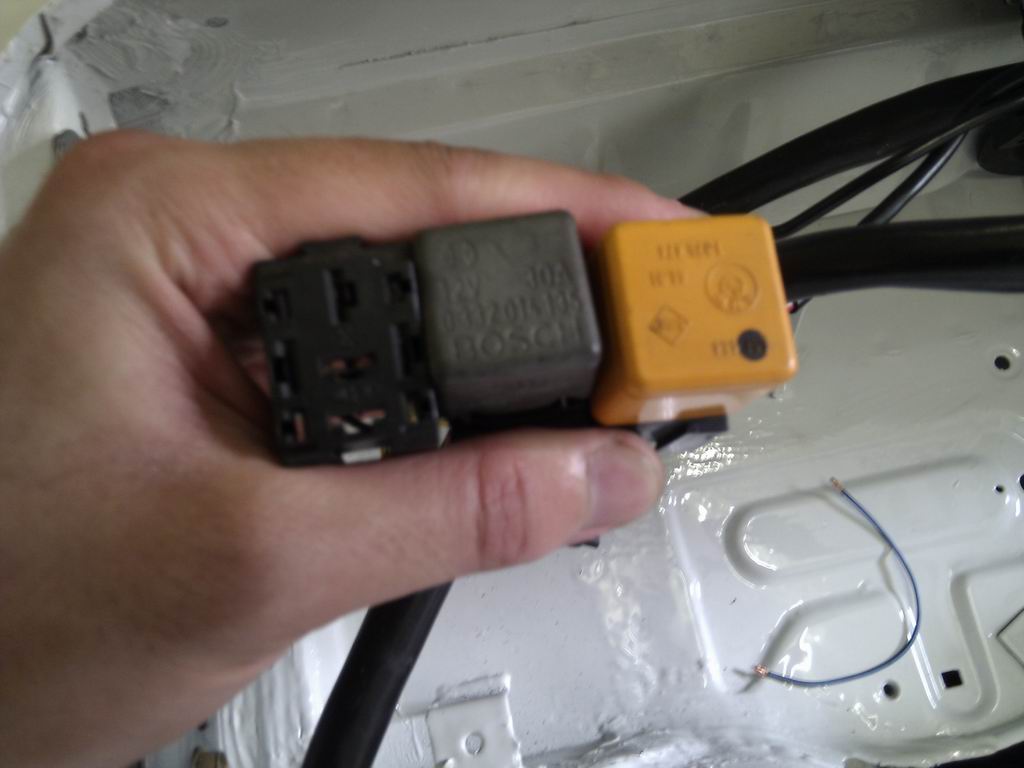

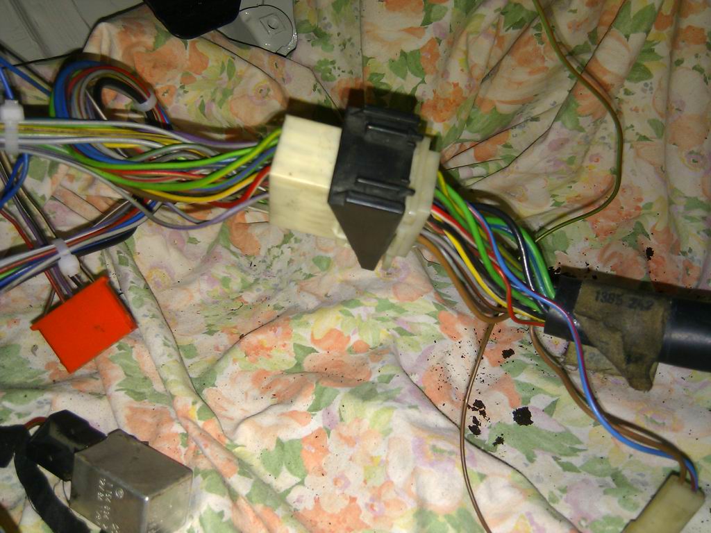

A quoi sert la prise orange et ce relai ? Il me semble que je peux les retirer, j'aimerais une confirmation :
Idem pour cette grosse prise blanche, il me semble que c'est pour les éléments conforts, je n'ai plus rien de relié dessus :
Le faisceau est un peu plus ordonné :

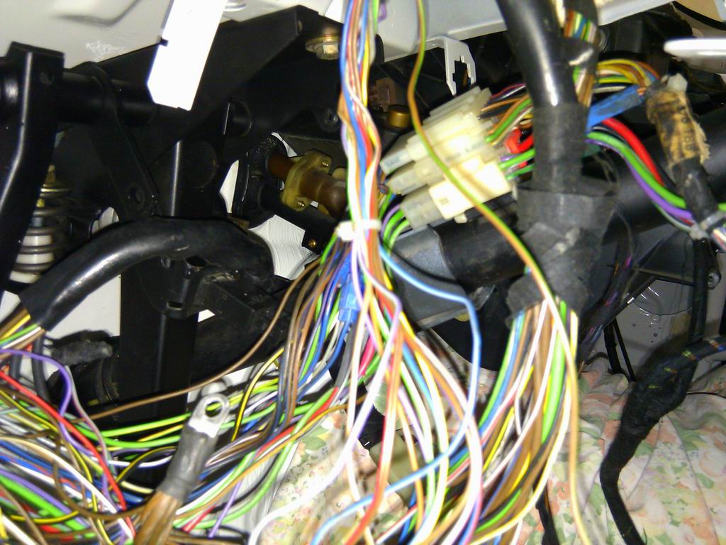

Mais ça reste toujours la choucroute sous le tableau de bord :
Quelques revérifications, les générateurs d'impulsions sont bien en place, leur longueur est décalée, on peut pas se tromper, mais de toute façon, ce sont les mêmes :

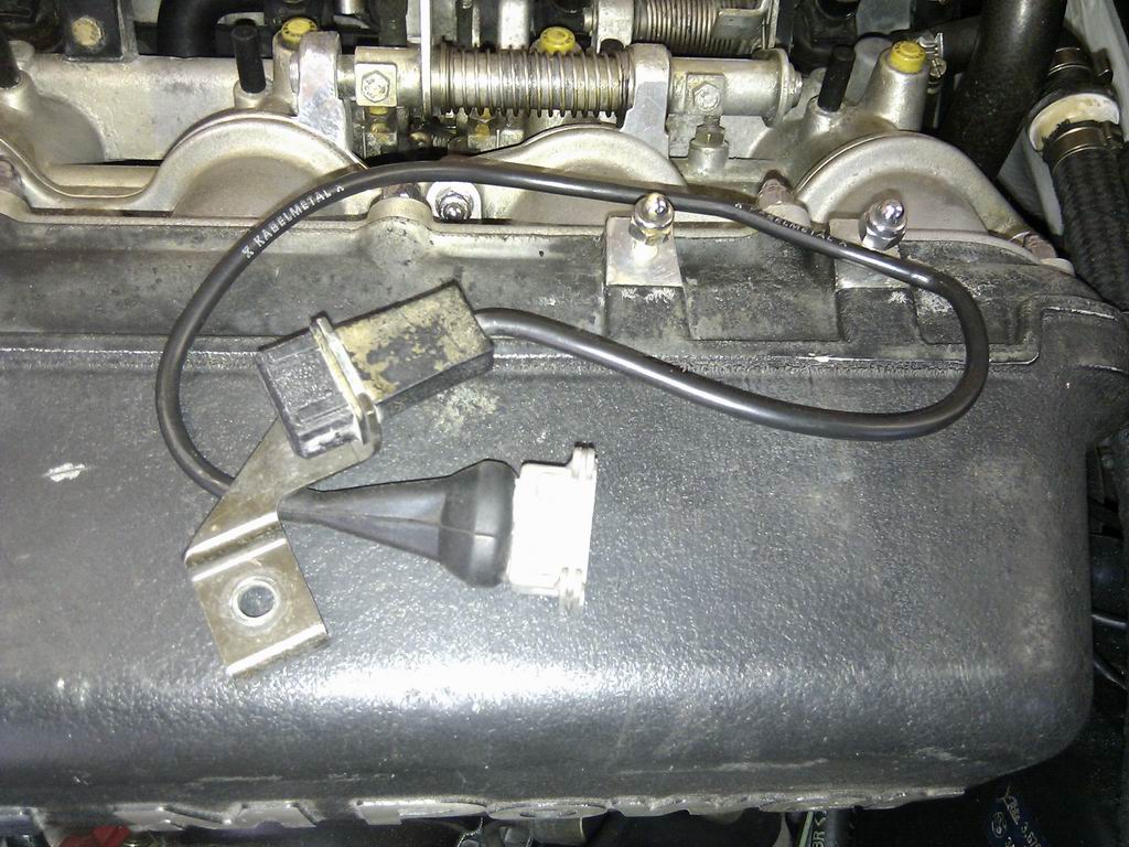

Le transmetteur de positions :
En haut, le transmetteur de positions est à gauche, détrompé par un rilsan rouge de chaque côté. J'ai inversé les générateurs d'impulsions au cas où je me serais trompé, mais toujours aucun changement :
J'avais une rallonge sur l'un, je sais pas pourquoi... Testé avec et sans, aucun différence :
J'ai un câble pas branché, je me rappelle plus s'il l'était d'origine :
Et donc côté Motronic :
C'est relié à ça :
Je sèche...

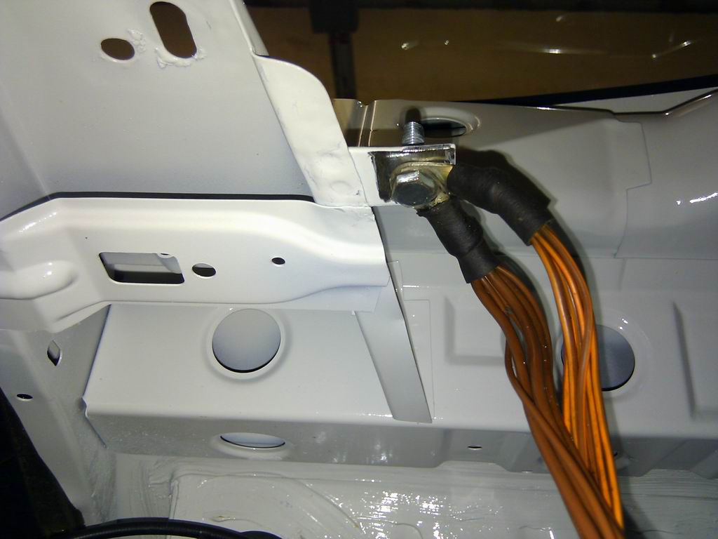

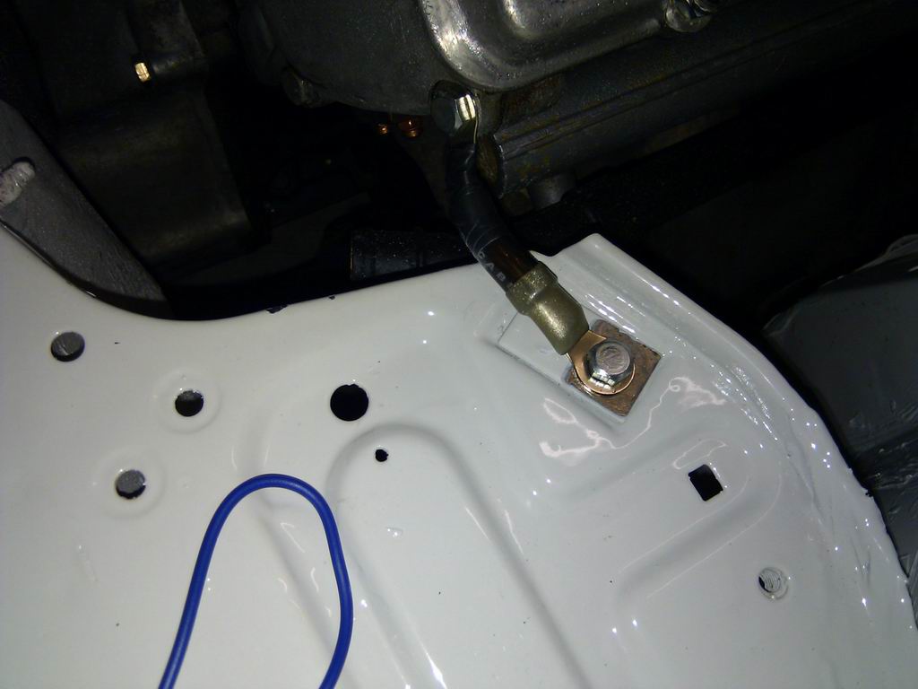

Les masses, je ne pense pas en avoir oublié vu que j'ai fait toute la longueur du faisceau. J'ai poncé la carrosserie au Dremel avant de les serrer.
tu doit avoir une masse pour le moteur a branché je pense comme sur les autres M( sur les autres elle est sur berceau coté droit)
Il y a aussi une masse sur le berceau niveau support moteur coté echappement, comme le dit "supersport" et les masses alternateur il me semble qui se branchent sur le longeron coté boite à air.

si le démarreur tourne , la masse moteur est branchée logiquement ...

J'ai pensé aux générateurs d'impulsions et au transmetteur de positions qui pourraient empêcher le démarrage mais ils fonctionnaient à l'époque. Il faudrait que je les mesure, quelqu'un aurait-il les valeurs ?

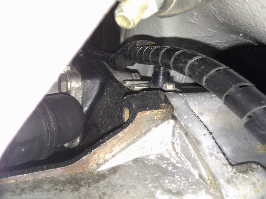

Pour les masses moteur, je n'ai que ça, côté carter :

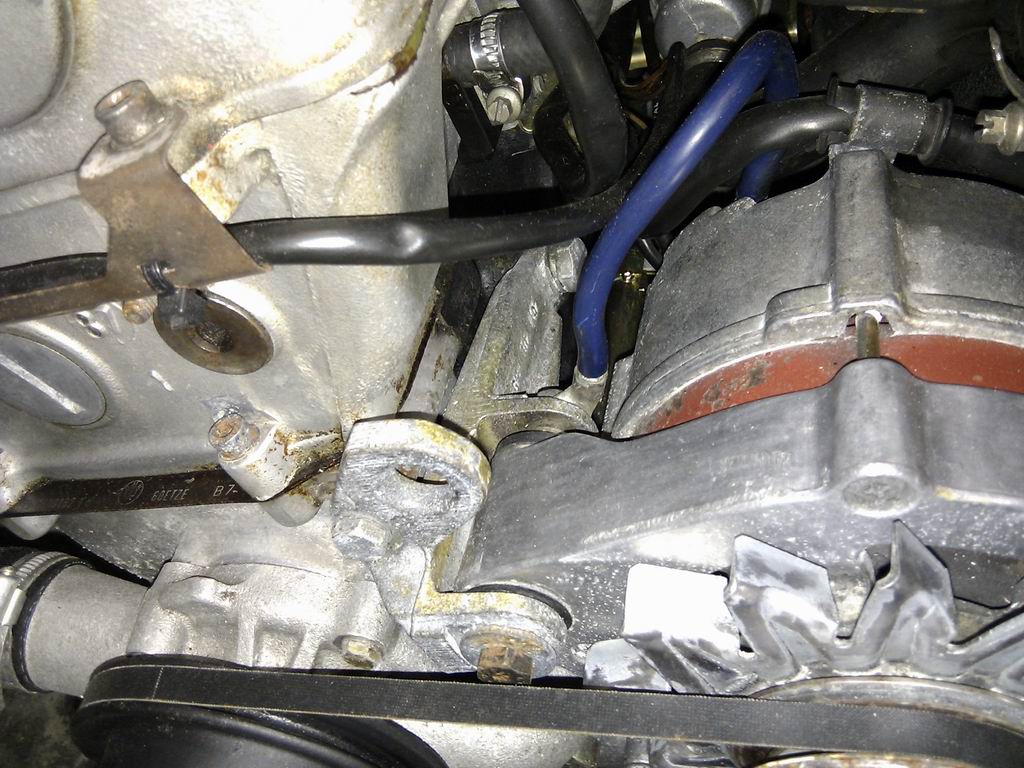

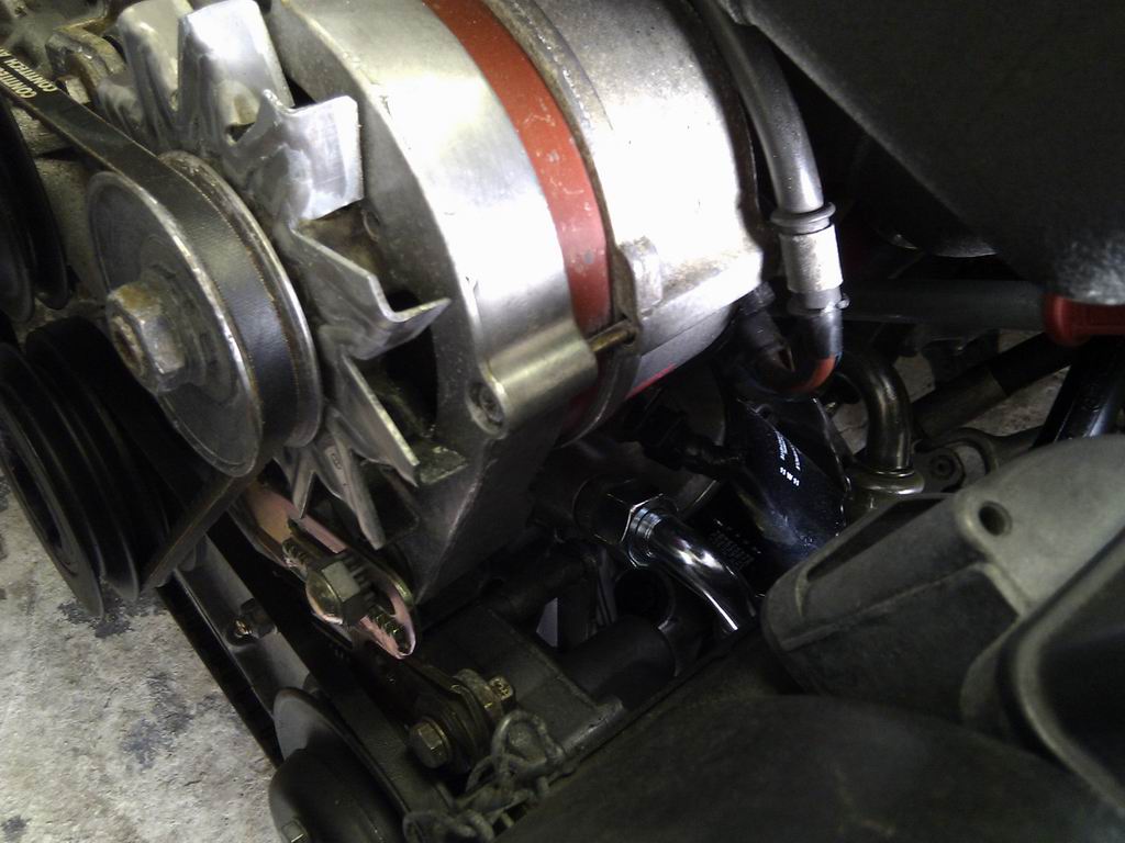

La masse de l'alternateur :
