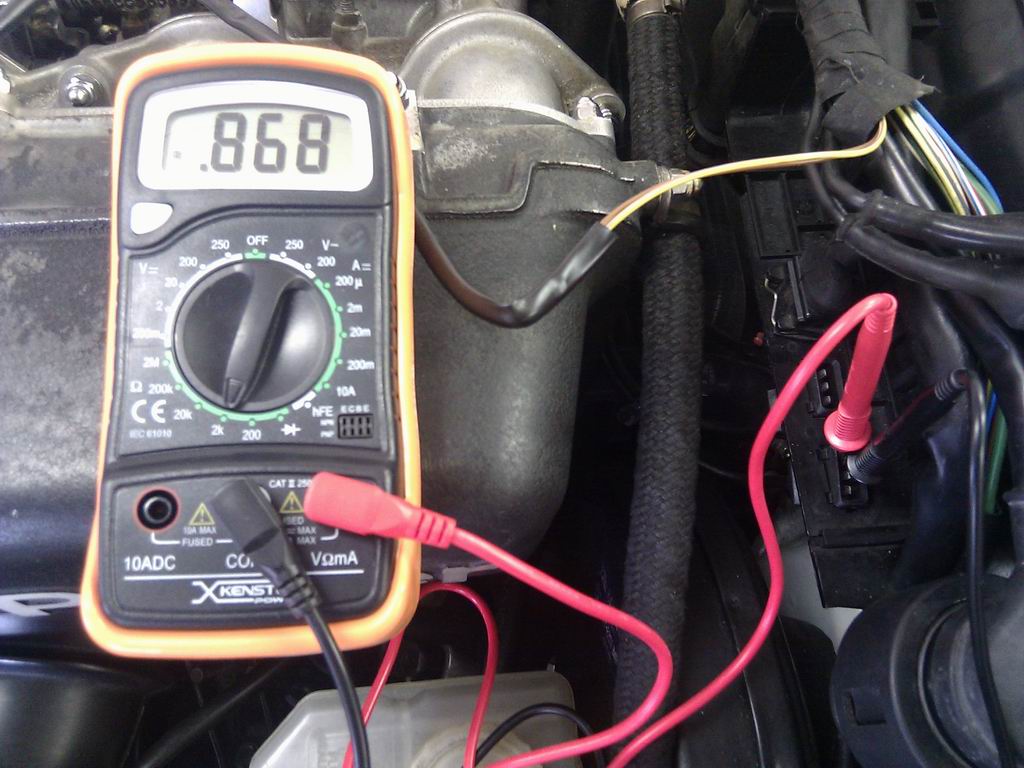

Les générateurs d'impulsions sont ok :
C'est déjà ça d'éliminé. Maintenant, il faut vérifier l'allumage.

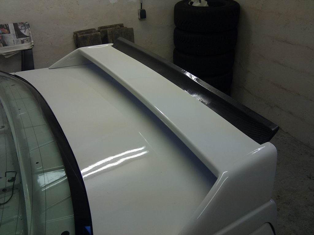

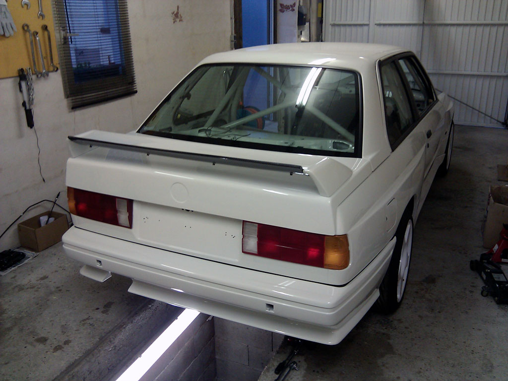

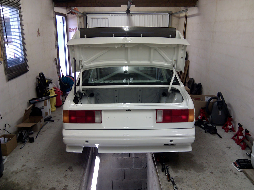

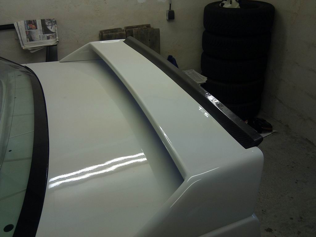

En attendant de réussir à la redémarrer, j'ai modifié l'aileron afin qu'il soit réglable :
Position basse :
Position haute :

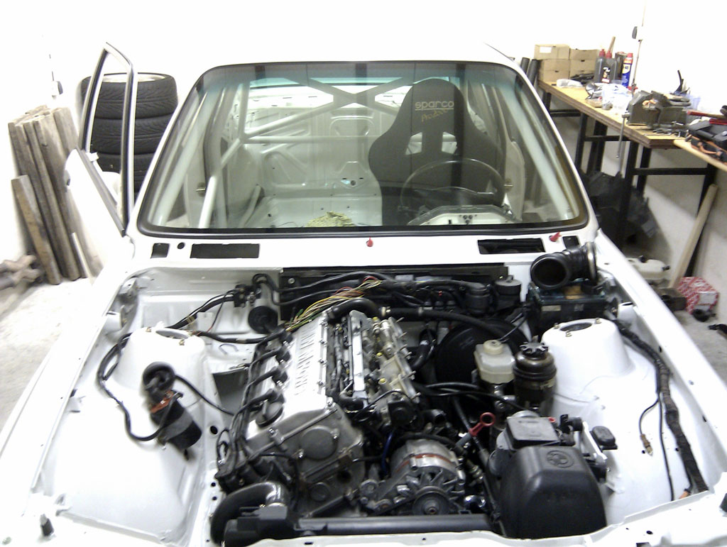

Pas trop de nouvelles vu que je n'ai toujours pas trouvé la source de la panne... L'idéal serait que je teste un Motronic sûr à 100% afin de voir si le mien n'est pas en cause. Je cherche donc une éventuelle âme charitable qui veuille bien me prêter le sien pour essayer...

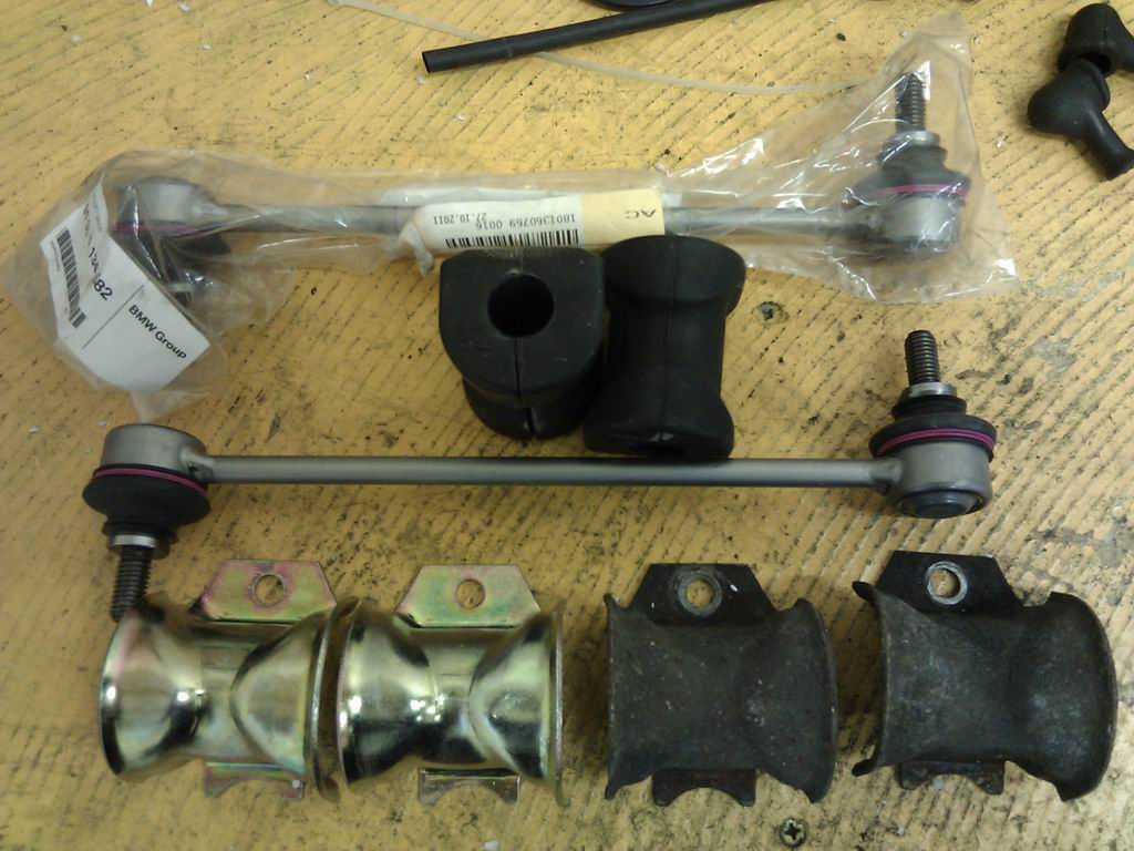

Sinon, sur l'auto, pas grand chose, j'ai remis les barres stab, biellettes, supports et silentblocs neufs pour ceux avant, l'arrière a 5 000 km max :

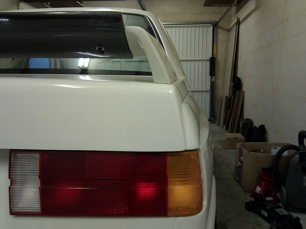

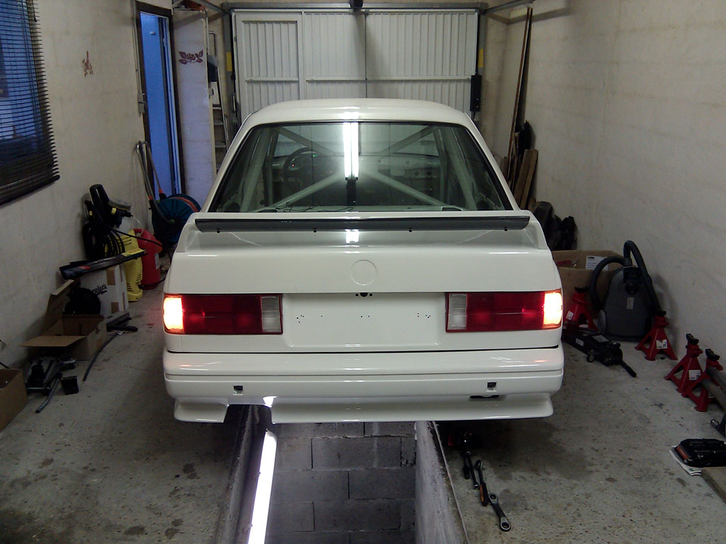

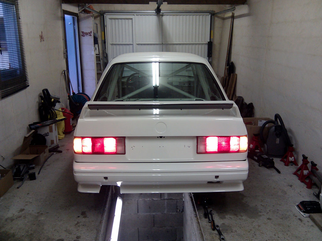

Et remis les feux arrière :
Toujours aussi belle
Vivrement que tu soit dépanner

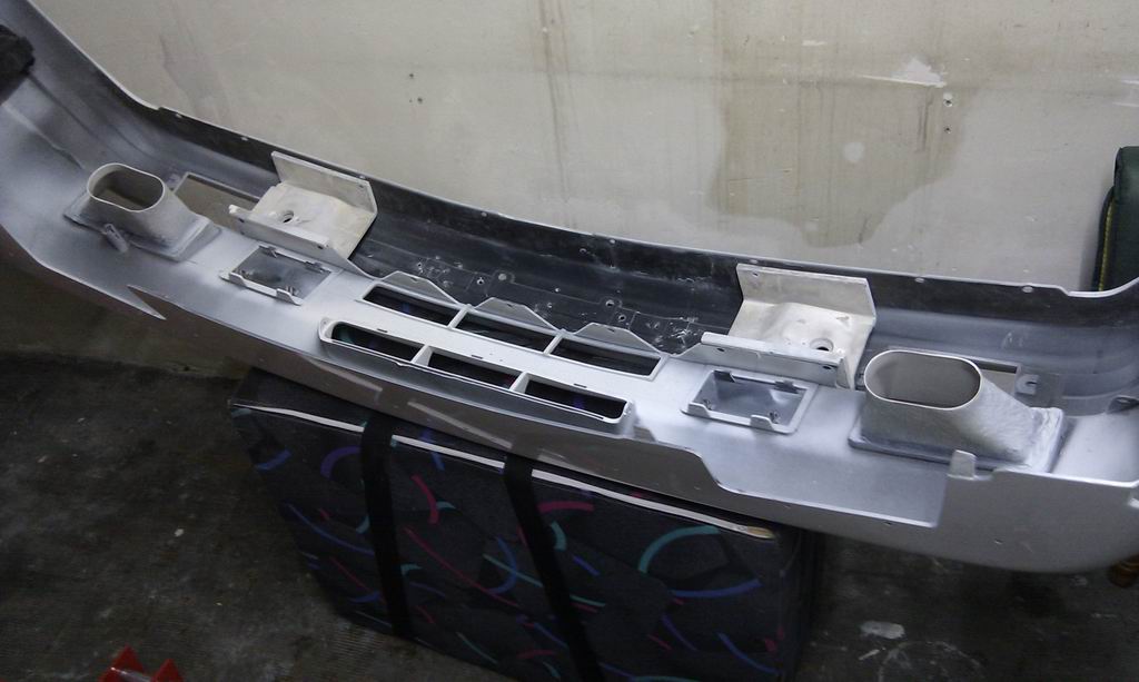

Allègement du pare-chocs, le renfort pèse très lourd, donc on garde l'essentiel :
4.7 kg de gagnés, à ajouter aux 2x,725g des antibrouillards, 6.15 kg pour le pare-chocs avant, c'est pas dégueux. :)

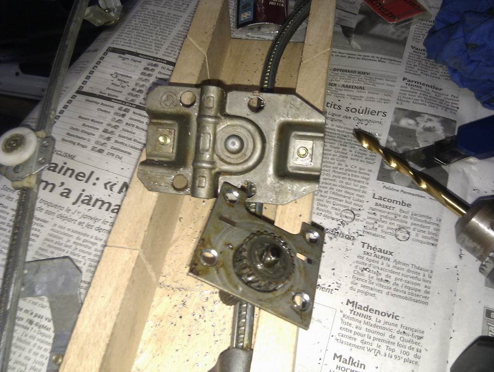

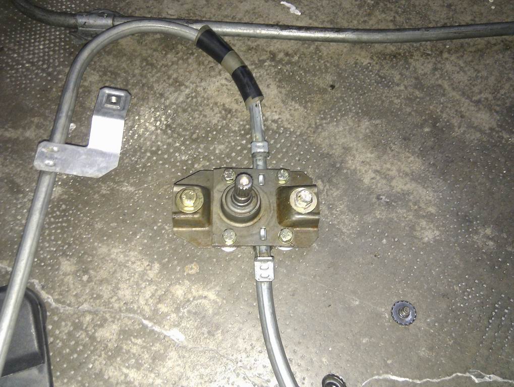

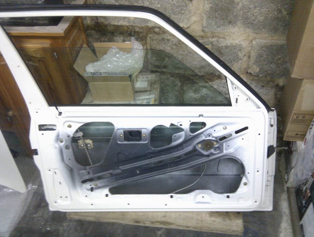

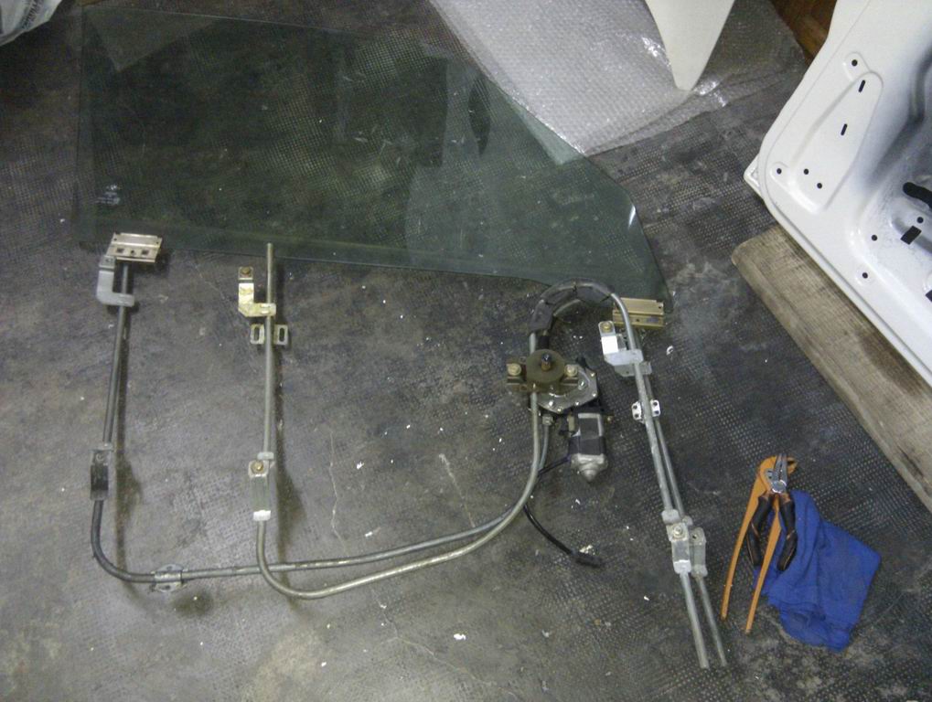

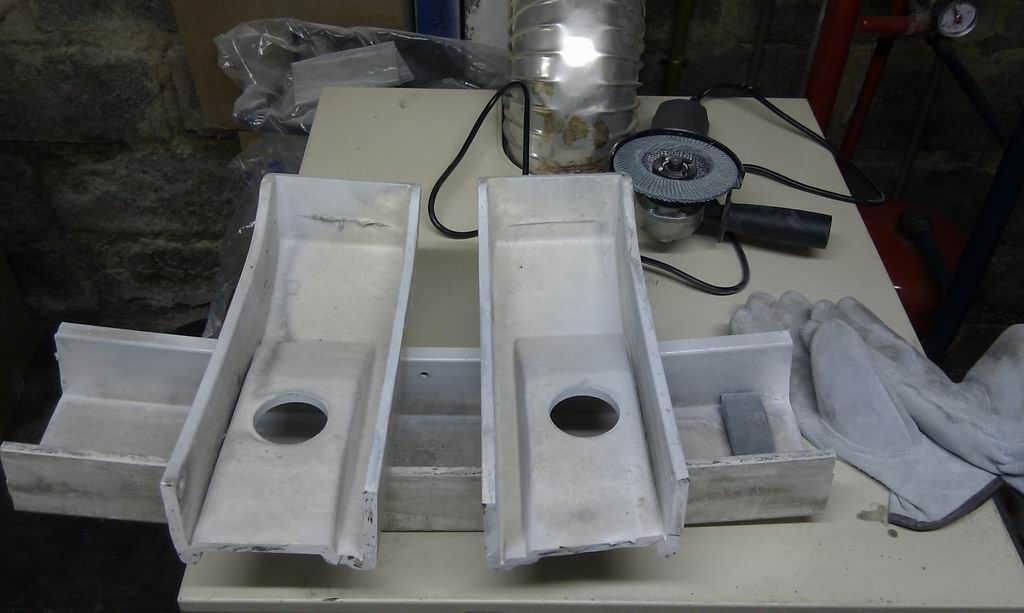

Je voulais passer en vitres manuelles par soucis d'allègement et de simplification (plus de faisceau et de broche de portière), ça a été un petit casse-tête mais c'est réglé. On me disait sur l'autre topic de monter ceux à pantographe, après que les supports n'étaient pas compatibles, qu'il fallait échanger également les vitres, bref, compliqué. Donc je me suis dit, autant prendre le système manuel à câbles (je pensais d'abord pouvoir modifier mon montage électrique) mais manque de bol, pas les mêmes dimensions :
Le plus simple aura été de swapper le mécanisme manuel vers le rail grand modèle. On fait sauter les rivets :
On boulonne :
Et c'est fonctionnel :

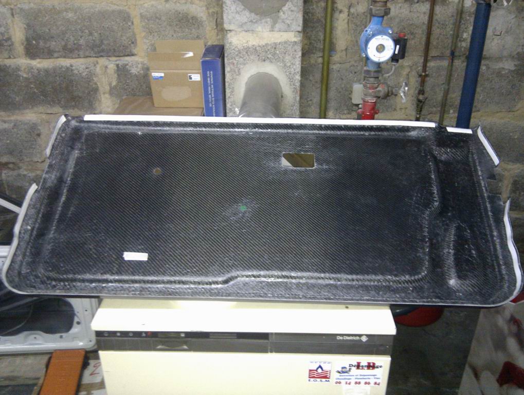

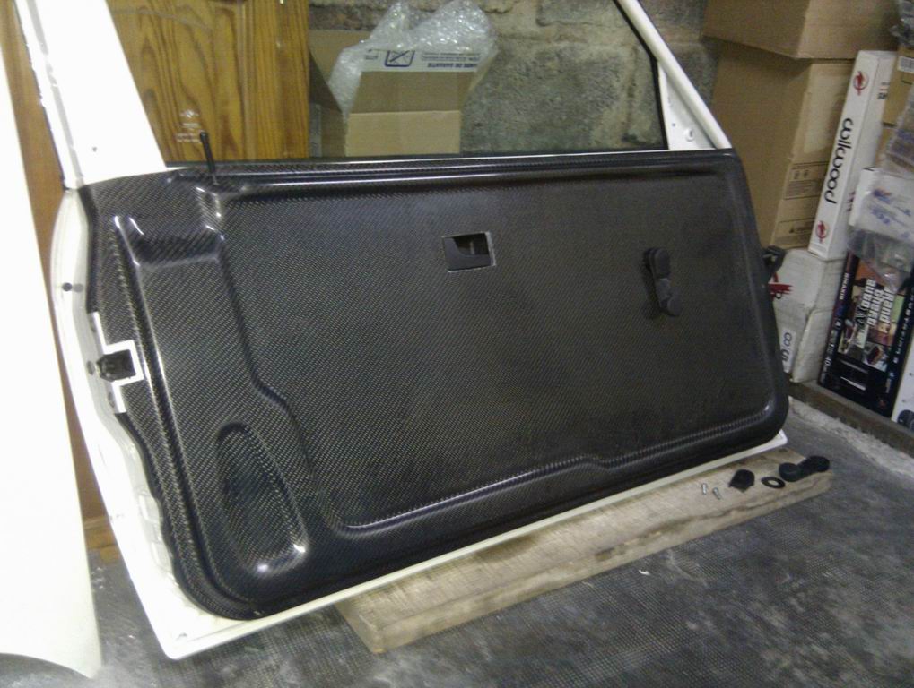

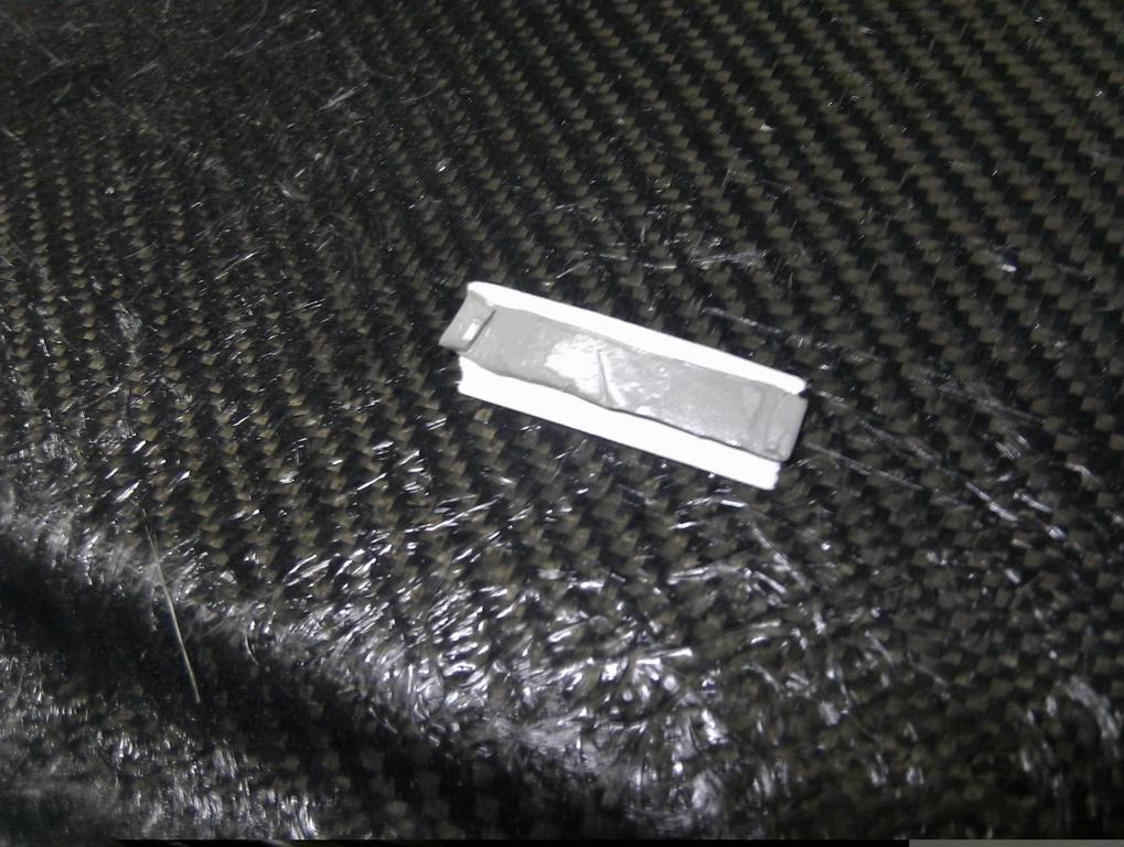

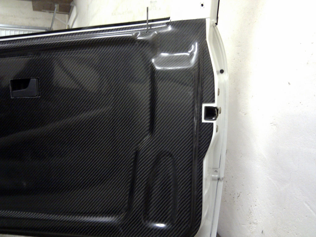

Ca m'a permis de passer à l'étape suivante, les panneaux de portes en carbone :

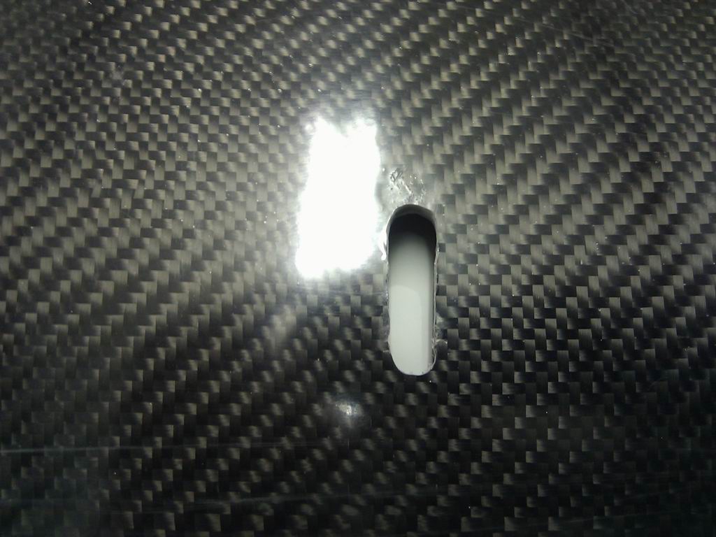

Après découpe et perçage :
Et pour la fixation, plutôt que des vis ou des rivets, une pâte collante professionnelle, très résistante, je sais pas combien de kg au mm², de la super Patafix quoi ! :W

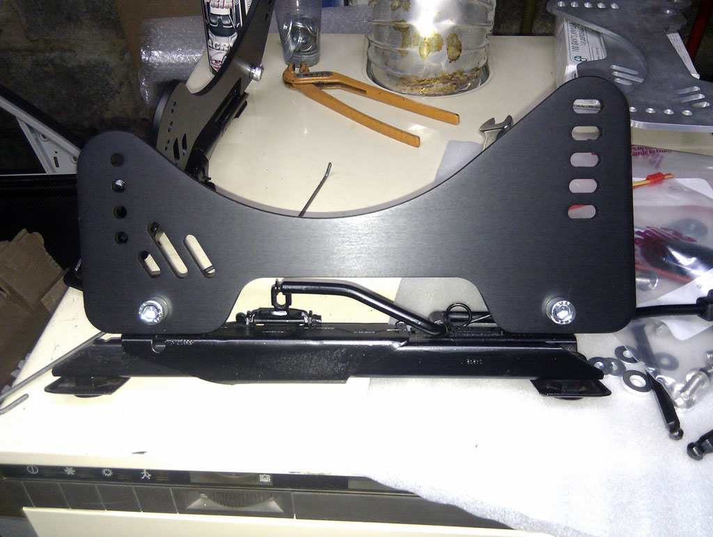

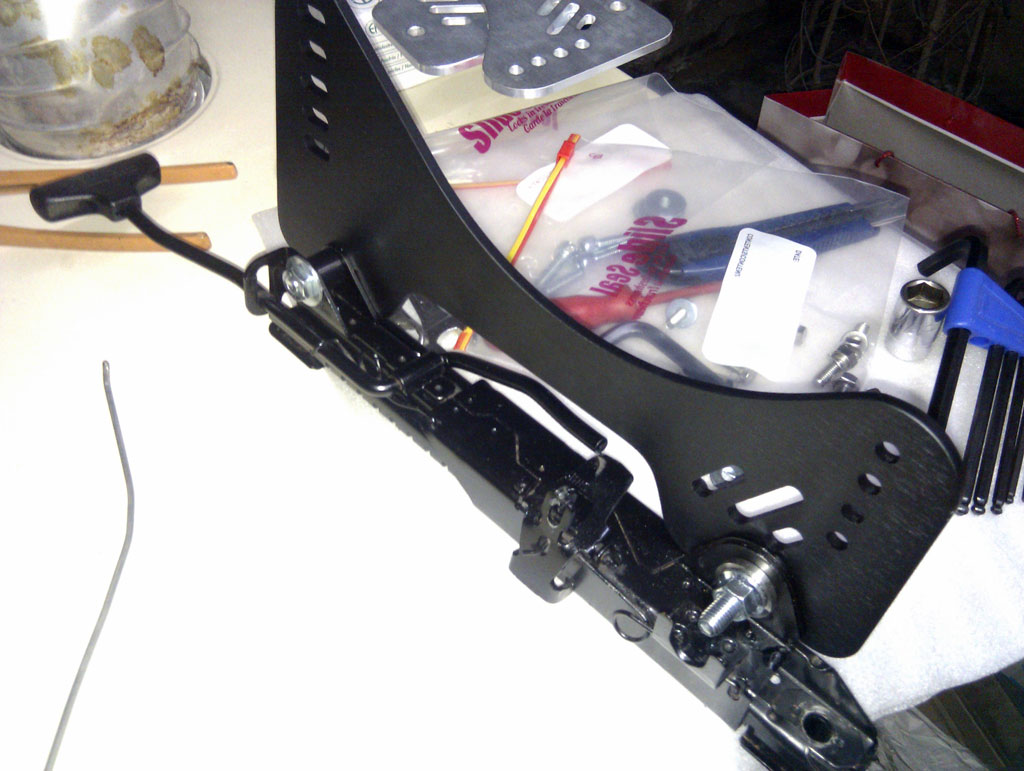

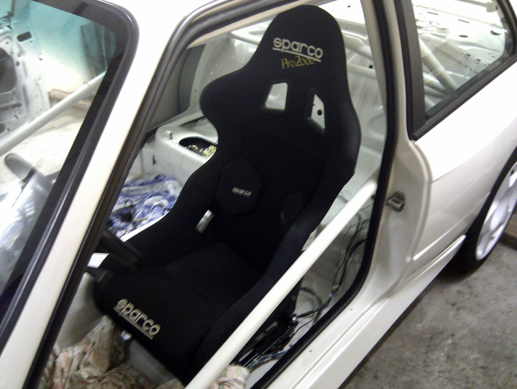

Les supports de sièges bacquets sont ok :
Une fois monté :
Ca remplit un peu plus l'intérieur :

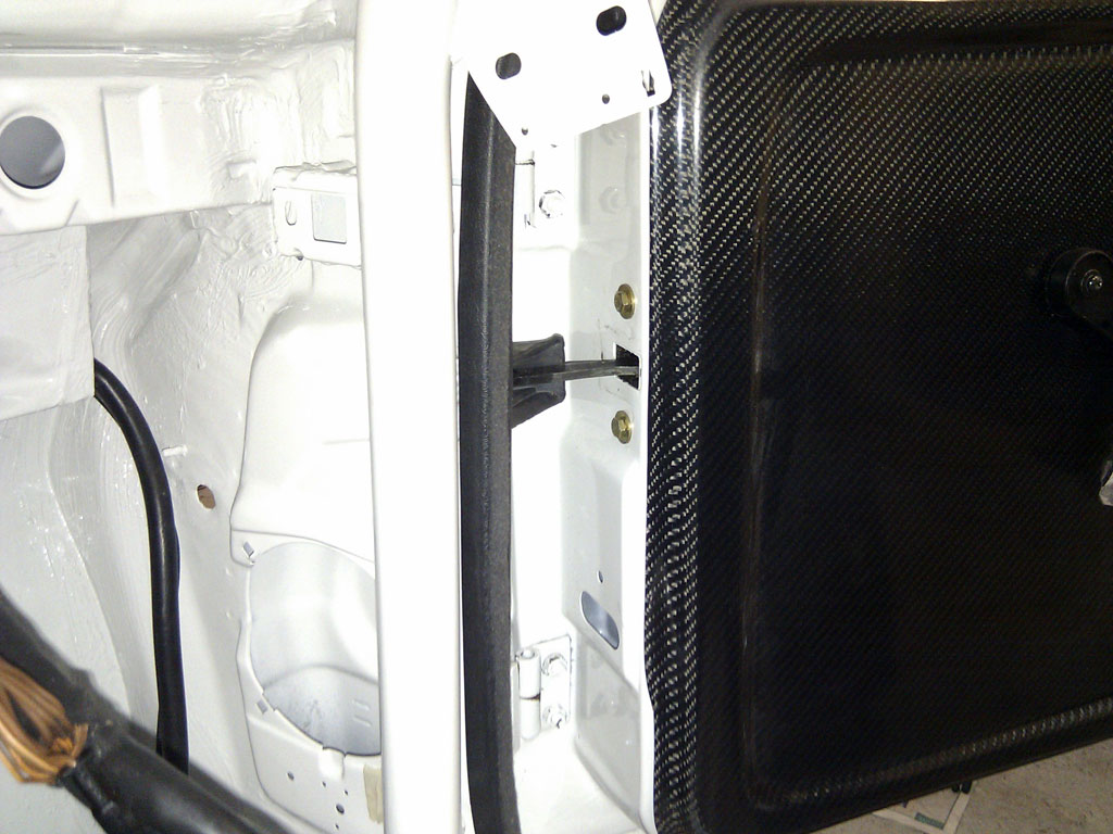

Tes panneau de portes sont des Mc RACING?
Ouais, c'est bien ça !
J'ai dû justement retoucher les panneaux, car les portières ne se fermaient pas complètement. Les contours du moulage étaient pratiques car ça s'assemblaient bien sur la portière mais ça gênait avec les joints de porte, donc coupure des contours :
Je vais rectifier ce côté, je trouve que le suivi de l'angle fait bizarre du coup, alors je vais couper tout droit :
