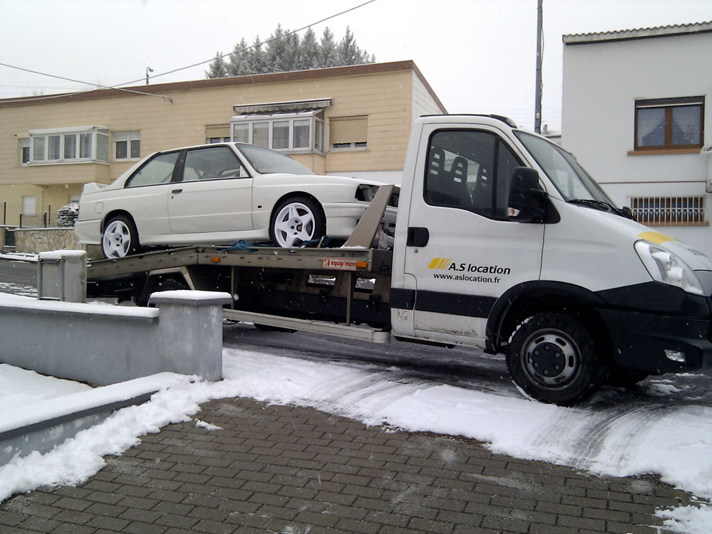

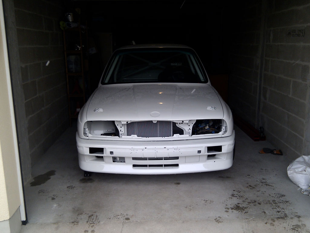

Pas bossé sur la M3 ces derniers mois car presque pas à la maison. Mais je vais avoir un peu plus de temps ces prochaines semaines, et surtout, depuis, j'ai déménagé. Le nouveau garage est un poil plus long, un peu moins large, j'ai du bordel au fond mais surtout, il est bien plus sec et isolé que l'ancien. Avec les températures qui remontent, ça va permettre de reprendre le boulot sur la M.
Obligé de louer un camion-plateau et bien sûr, la neige qui tombe juste le bon jour :
Et la revoilà au sec :
T'inquiète, les ///M3 E30 en resto voyagent sur plateau presque autant que lorsque qu' elles sont en bon état de marche  :W

C'est surtout que pendant de longs mois, j'étais en déplacement la semaine, donc week-end trop court, quasiment pas de temps pour la M. Je suis de nouveau chez moi la semaine, donc j'aurais un peu plus de temps. Et bosser dans ce garage aussi froid et humide que dehors était une plaie. Maintenant, même avec des températures proches du 0, c'est possible de bosser sans être gelé, et plus besoin d'une polaire. J'ai hâte de pouvoir faire de la place afin de pouvoir rentrer ma 323i E36 (daily), j'en ai rêvé de pouvoir faire rentrer mes 2 voitures dans un garage. :W
