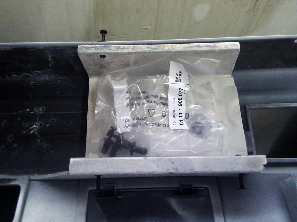

Petit détail, les renforts allégés du pare-chocs reçoivent les clips d'origine, y'a rien de mieux :

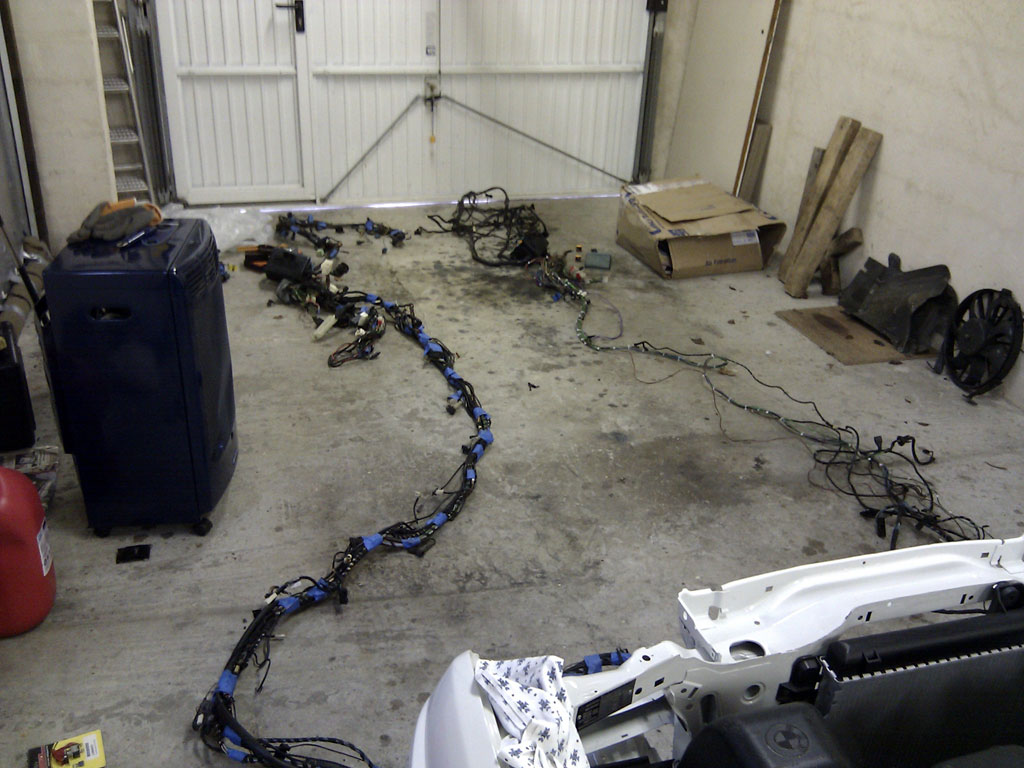

Et la partie qui fâche : le faisceau. Donc j'en ai acheté un qui vient des Etats-Unis, entre le faisceau en lui-même, le port et la douane, j'ai douillé ! Heureusement, il est plutôt en bon état et bien renseigné :
Le nouveau VS l'ancien, c'est pas la même apparence !
Malheureusement, il ne me semble pas compatible, je n'ai pas la prise pour brancher le faisceau additionnel qui part au Motronic (ici à droite) :
J'ai ceci :
Au lieu de celà :
Il doit y avoir une version de faisceau Europe et une US... Je suis maudit... Ca fait quelques semaines si c'est pas 2 mois que j'avais regardé celà, je me rappelle plus très bien, je vais essayer de m'y replonger ces prochains jours afin d'être plus précis.
J'avais aussi pensé à partir sur un faisceau home made type Painless, mais je n'ai pas la compétence pour m'y atteler... Je songe toujours à l'amener chez un pro mais je suis moins pressé, je n'ai plus cette contrainte de temps car le déménagement est déjà fait et je suis de nouveau chez moi la semaine donc plus de temps à consacrer à la belle.

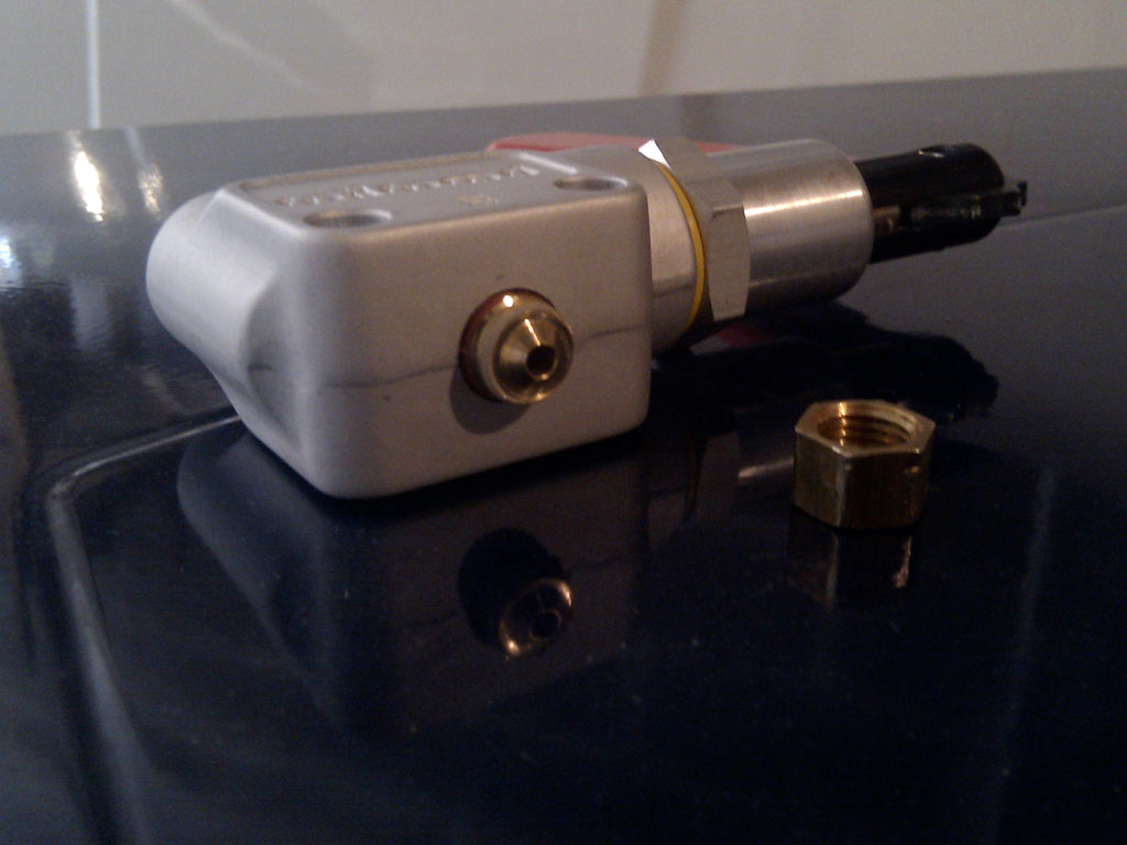

J'ai commencé à attaquer le circuit de freinage aujourd'hui, je posterais les photos quand il sera fini.

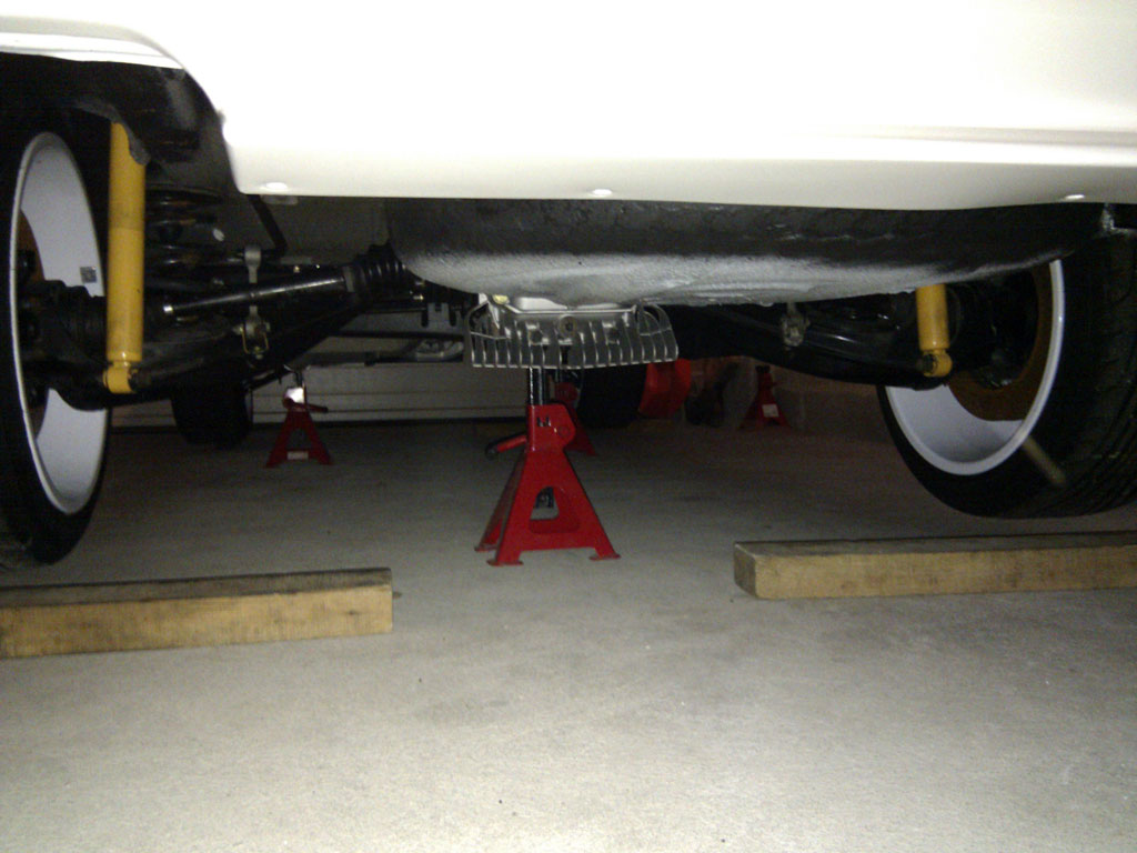

Pour bosser tranquillement et maintenant que la M n'a plus besoin de bouger dans le garage, on lève les 4 coins :
Désolé pour la qualité des photos, manque de luminosité dans le garage, donc flash.

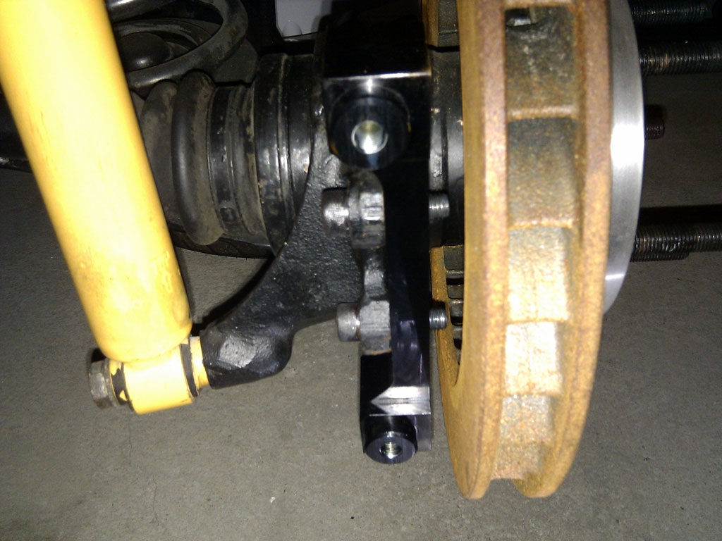

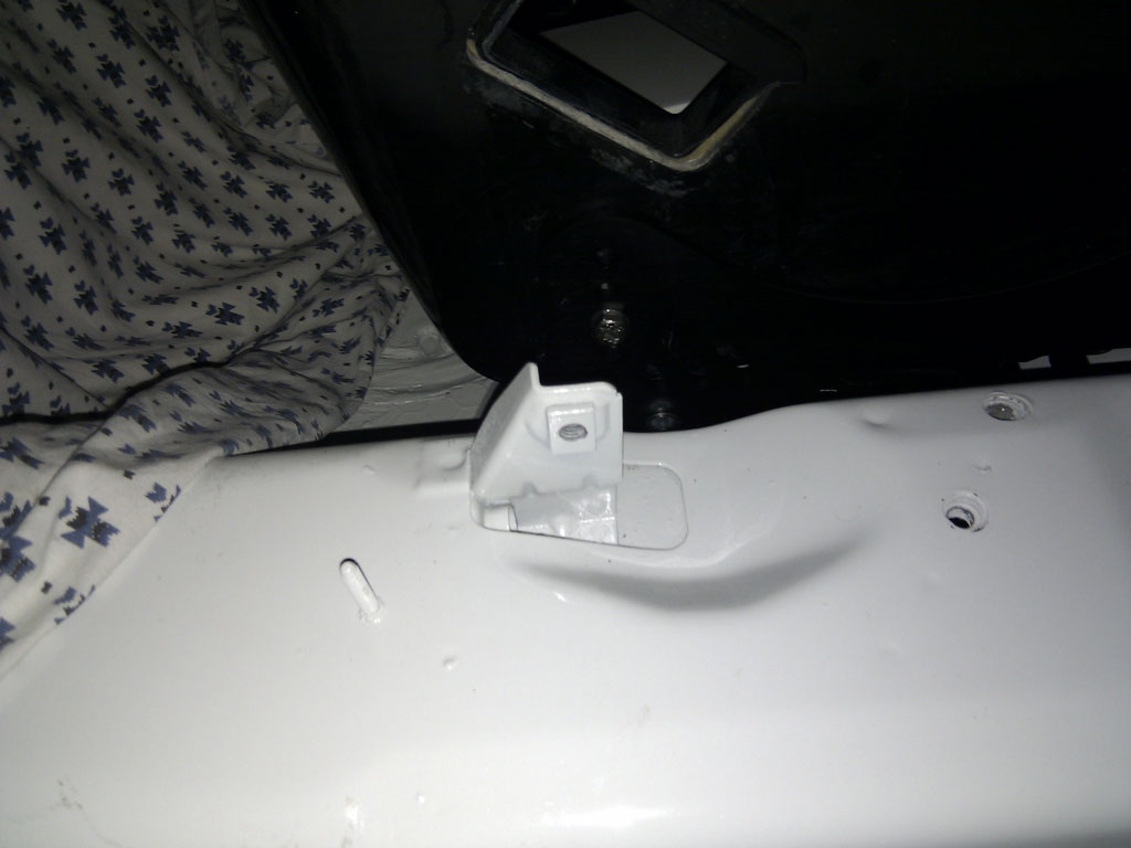

Toutes les durites de freins sont faites, je n'ai pas encore tout posé car j'attends de décider de la position finale du frein à main, je posterais toutes les photos d'un coup. Le frein à main hydraulique, justement, je pense le laisser au même niveau que d'origine :
Mais je songe à couper la patte de fixation d'origine, car elle gêne :

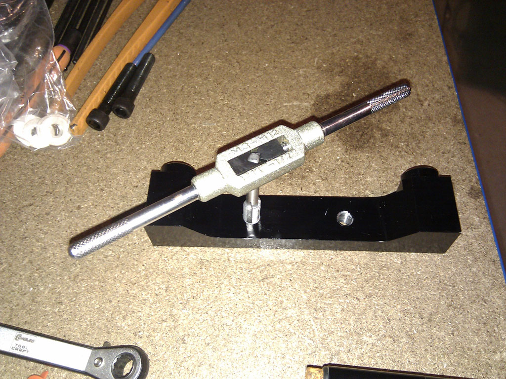

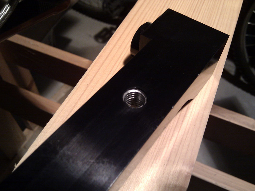

Autrement, retaraudage du support d'étrier arrière droit que j'avais foiré à l'époque... :(
Ca s'est fait nickel, je suis content, je pensais pas que ça irait si bien, la vis tourne comme dans du beurre :
Un coup de frein filet bleu et en place :

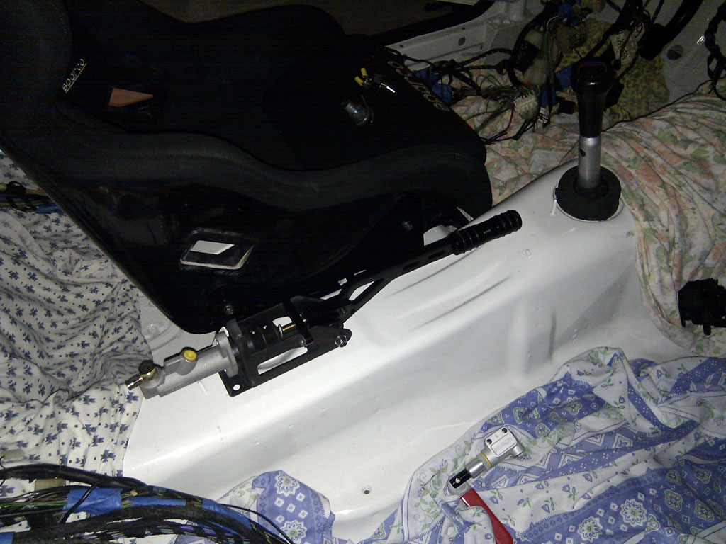

Je vais voir pour la fixation du frein à main, je pourrais terminer le circuit, avec la durite émetteur/récepteur d'embrayage, et ensuite dépose du faisceau pour comparatif minutieux.
A part ce gros problème de faisceau/démarrage, je n'ai plus grand chose, à priori rien d'insurmontable, bien au contraire. Le plus chiant va être de venir à bout de ce casse-tête et après je pourrais être enfin tranquille !

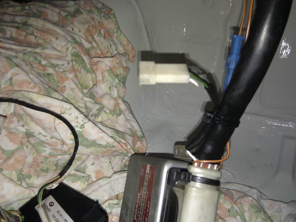

as tu les même couleur de fils sur les deux prises motronic ? (d’ailleurs n'est-ce pas plutôt la prise de liaison habitacle / compartiment moteur )
si oui , il reste la solution de couper et ressouder les fils un à un ...
dommage que tant de km nous sépare ...
sur un M88 qui refusait de démarrer(swap à la place d'un m30) , c’était l'alimentation principale du Motonic qui n’était pas branché ... un gros fils rouge indépendant ... j'ai vu en relisant ton post que tu avais supprimé la partie ABS du faisceau ... ( idem la prise reliant le faisceau habitacle au moteur était différente , pour le coup pas au niveau de la forme , mais au niveau implantation des câbles dans la prise
sur la E34 (m30b35) de 1989  que je viens de dépouiller , le motronic , et le boitier abs sont cote cote ... l’alimentation doit être très proche ...
dure à distance de diagnostiquer de tels soucis

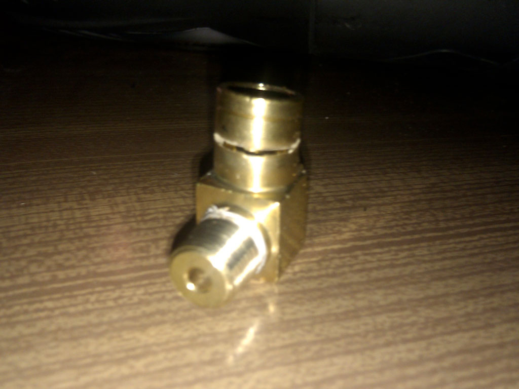

Je suis toujours sur le circuit de freinage, quelques petits soucis, je veille toujours à ne pas serrer trop fort, mais là, faut que l'étanchéité soit bonne, alors c'était sans doute trop pour le répartiteur de freinage :
Suis bon pour recommander un adaptateur. Je vais bien me faire chier à sortir le bout cassé à mon avis, à la pince, y'a rien à faire...
Et rebelote plus tard pour l'adaptateur pour l'étrier ARD !

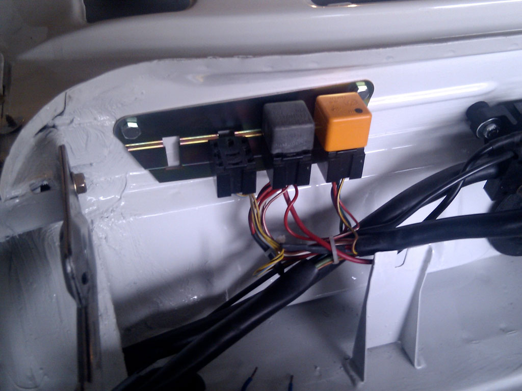

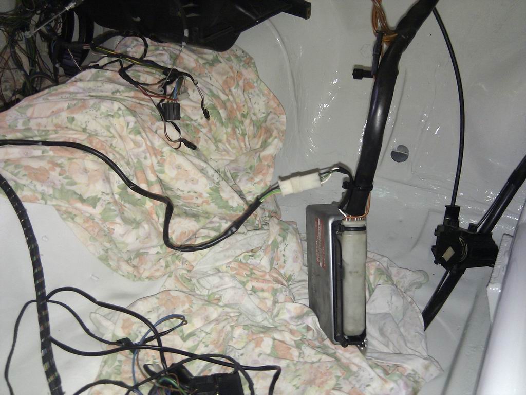

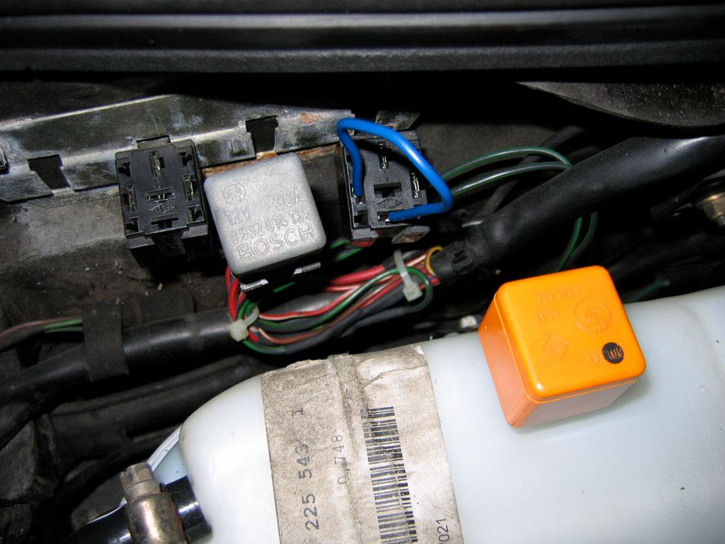

Sinon un ptit détail, la plaque en métal qui tient les relais a été changée :
Ca diffère de l'ancienne toute rouillée. Souvenirs, souvenirs :

Le + après contact viendrait de cette prise :
Son connecteur venant du faisceau "additionnel" de l'habitacle :
Et c'est celui-ci que je ne puis brancher sur le nouveau faisceau qui vient des USA. Mais bon, faut que je me replonge dedans, les tests que j'ai fait sont loin, c'est flou, et je n'avais pas vraiment eu le temps de bien comparer.

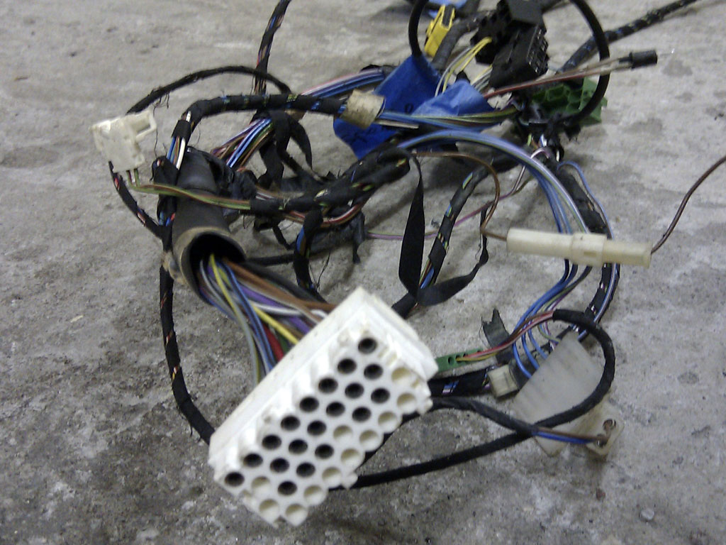

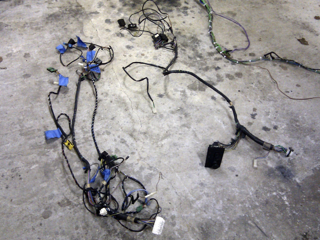

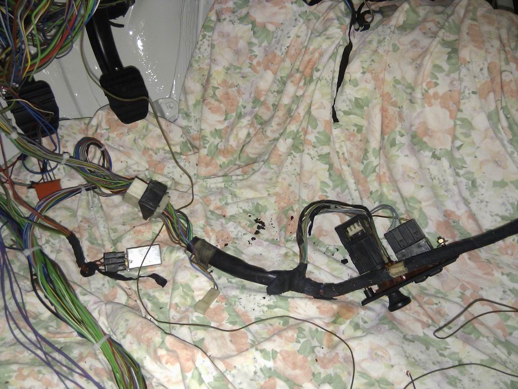

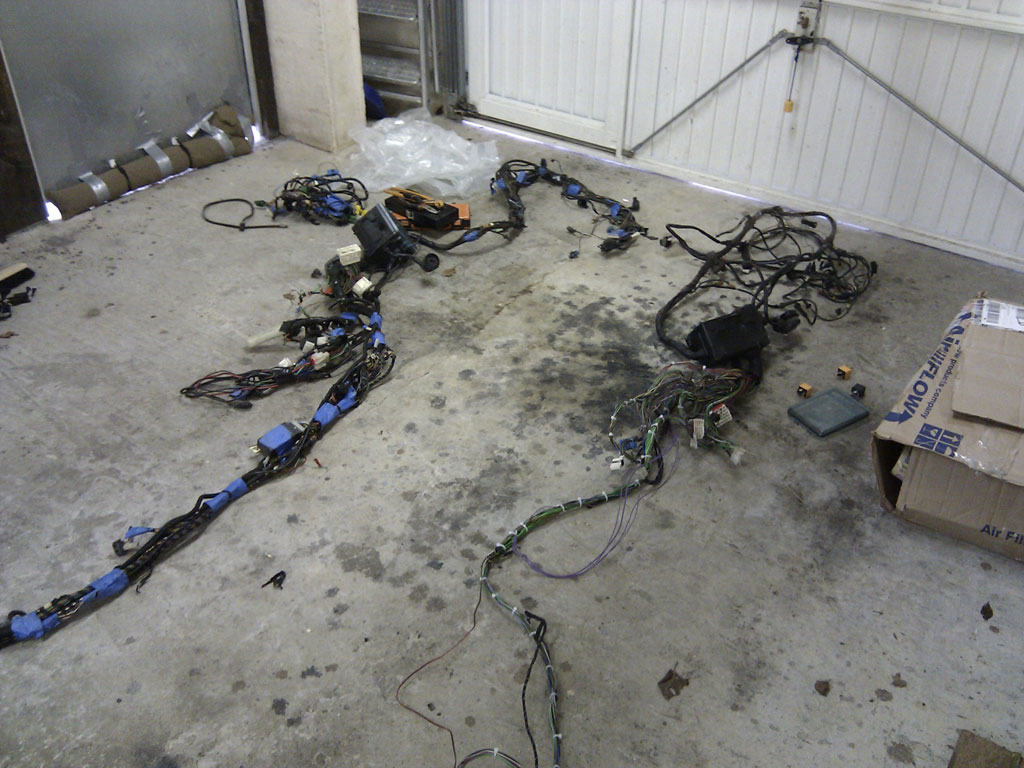

Bon, j'ai fait pas mal de photos des deux faisceaux habitacle.
Alors, pour récapituler, il s'agit du faisceau d'origine de ma M3, auquel j'ai retiré l'alarme, l'ABS, et des options diverses comme les vitres électriques, rétros électriques, centralisation, toit ouvrant, éclairage d'habitacle... J'ai sûrement dû faire une connerie quelque part, probablement pour l'alarme, car le reste n'est pas critique. Je précise que je n'ai plus les câbles coupés de l'ancienne alarme.
Et le second faisceau provient d'une M3 US, le faisceau est censé être ok, la seule modification qui a été apportée est un switch & bouton-poussoir de démarrage.
Au vu des différences entre les deux, je présume qu'ils ne sont pas compatibles. Ma théorie est que le faisceau moteur US (que je n'ai pas) doit être également différent, car je n'ai pas vu le connecteur 3 broches qui va au Motronic.
Place aux photos, si les âmes charitables qui les regarderont ont besoin de détails ou d'une meilleure vue, dites le moi, merci d'avance.

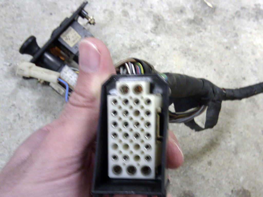

Le faisceau d'origine, côté boîte à fusibles. Zoom sur le connecteur C103. Celui-ci permet de raccorder le faisceau additionnel qui est branché à la commande des feux et à la prise 3 broches qui va au Motronic.

Bref, c'est très complexe, j'ai déjà regardé tout ça un paquet de fois, expliqué et réexpliqué sur les forums, mais déjà, c'est pas évident en vrai, alors à distance, ça doit l'être encore plus.
A cet instant, je pense que m'acharner à vouloir trouver une compatibilité avec le faisceau US serait une mauvaise voie, je vais passer un temps fou pour pas forcément un résultat. Enfin je sais pas. D'un autre côté, j'ai fait le tour sur l'ancien faisceau...
Je suis motivé, j'ai un peu plus de temps en ce moment, je voulais bien tout revoir ça, mais au final, je ne pense pas que je puisse progresser. Du moins tout seul, même avec l'aide, certes précieuse, distillé sur les forums.
Je vais attendre un peu suivant les retours, mais je pense que la case pro sera un passage obligé. A moins qu'il y ait un passionné dans mon coin qui touche vraiment et qui saurait me dépanner, mais ça c'est sans doute beaucoup espéré.
Voilà voilà et merci encore pour la patience de ceux qui lisent en détail mes soucis de faisceaux. Ca m'a mis un temps fou à poster, alors visionner les photos et les comprendre avec les explications, ça met du temps aussi.
