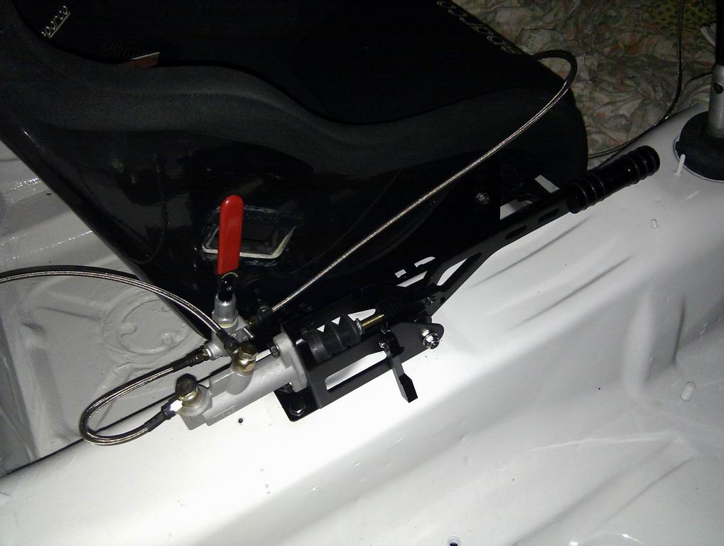

Le circuit de freinage est quasiment terminé, il me manque encore quelques raccords qui sont déjà commandés. Le soucis rencontré est que sur le maître-cylindre de M3, il y a une sortie en 10 mm et une en 12 mm, contrairement aux E30 classiques qui ne sont qu'en 10 mm. Je dois aussi faire la durite émetteur > récepteur d'embrayage, et un petit support pour fixer le répartiteur à celui du frein à main, vu que l'entraxe des trous du premier ne colle pas avec le second.

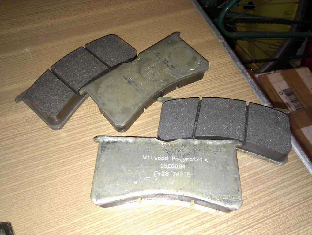

J'ai échangé les plaquettes de étriers avant, plaquettes street au lieu des racing, ça sera mieux pour les premiers tours de roues :

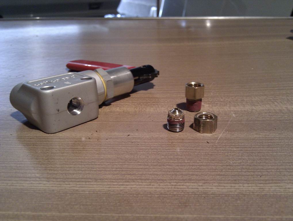

Je suis arrivé à sortir l'adaptateur cassé dans le répartiteur, finalement, c'est venu facilement en le serrant dans l'étau :
Mais je comprend pas pourquoi ces adaptateurs sont aussi difficiles à serrer, ils sont pourtant fournis avec, il y a du frein filet, mais même en passant un coup de brosse métallique, ça reste hyper dur. :euh:

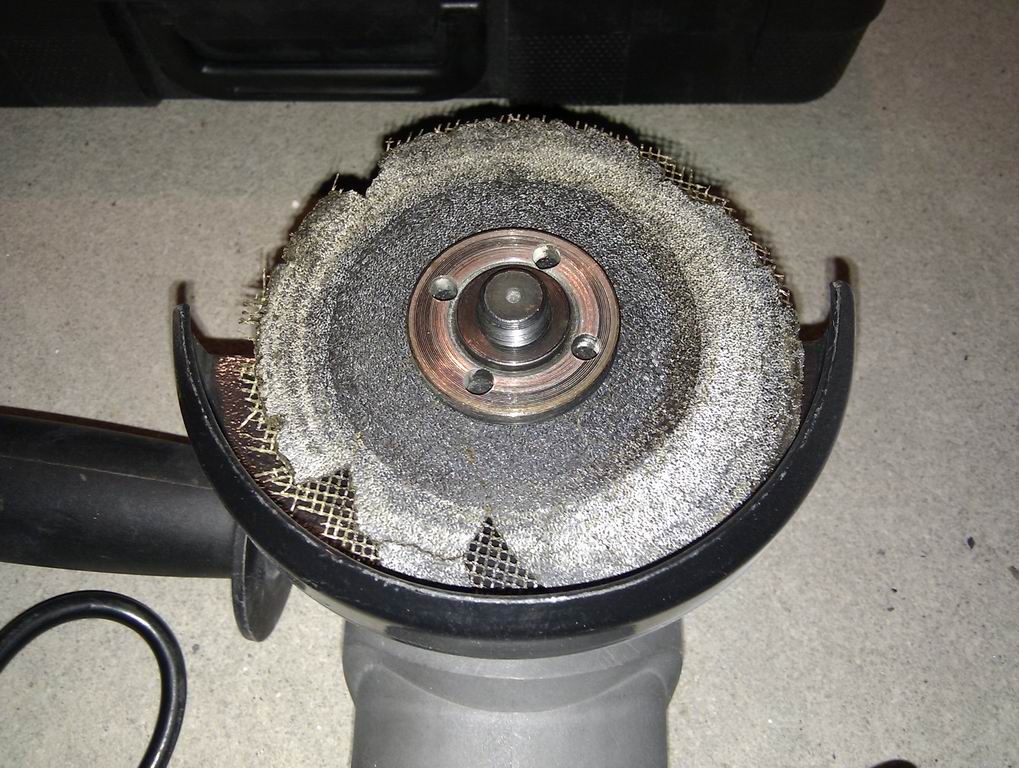

En voulant couper l'ancien support de frein à main, je ne sais pas ce qu'il s'est passé exactement, mais heureusement que je mets des lunettes de protection :
Un nouveau disque et ça repart :

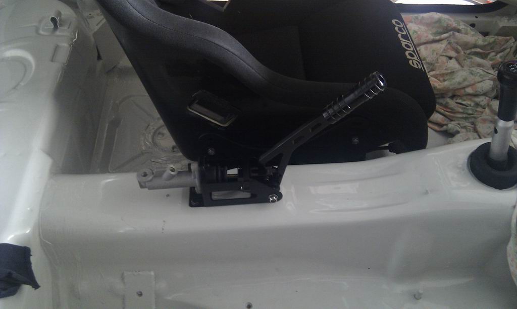

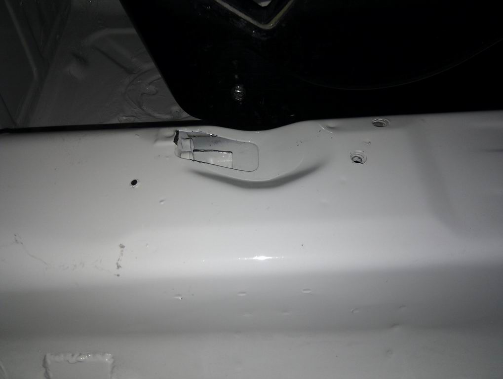

On perce, un coup de cire corps creux pour bien faire, et on fixe le support. Il est boulonné, vu que la tôle n'est pas assez épaisse pour être taraudée. Sinon, il aurait fallu souder un insert, mais je n'en vois pas l'intérêt, trop de boulot pour rien de plus. J'ai utilisé un trou fileté d'origine, les 3 autres sont donc boulonnés. Bien sûr, il ne faut pas des vis trop longues, sinon on se rapproche trop de l'arbre de transmission. Avec le FàM et son MC :
Et avec durites et répartiteur :

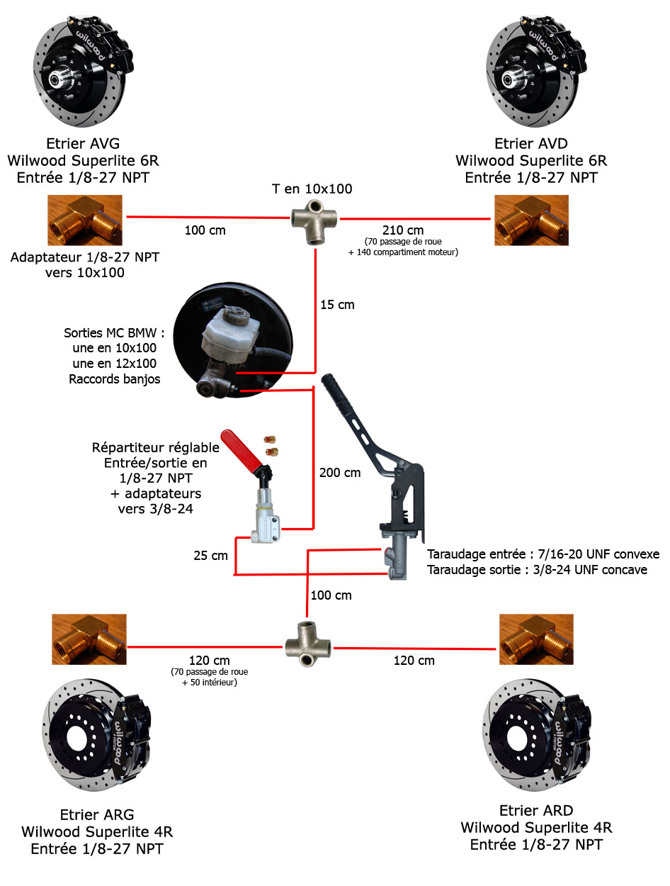

Voici mon schéma du circuit de freinage :
Montage type Gr A. Attention, j'ai prévu large, les dimensions des durites peuvent être minorées en le faisant au fur et à mesure dans la caisse. Il y a des raccords banjos pour les maître-cylindres.
C'est une première pour moi, je n'avais jamais fait ça auparavant, mais c'est moins compliqué qu'il n'y paraît. Le plus chiant est de s'en sortir avec toutes les types de raccords différents. Pour du BMW d'origine, c'est du métrique en M10x100. Après, ça dépendra de votre matos.

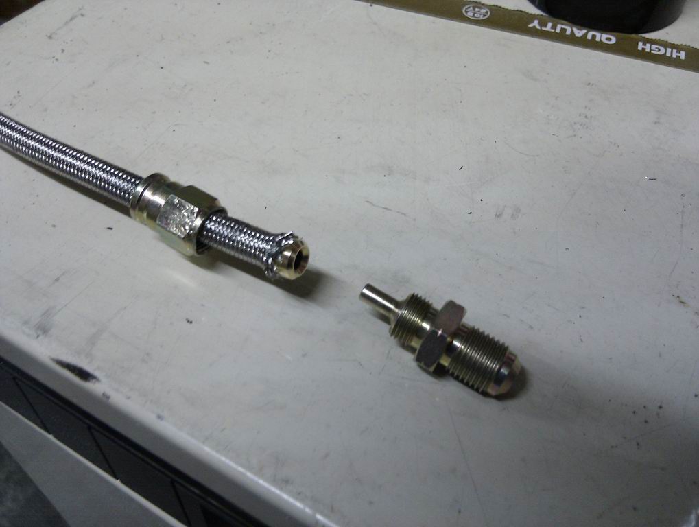

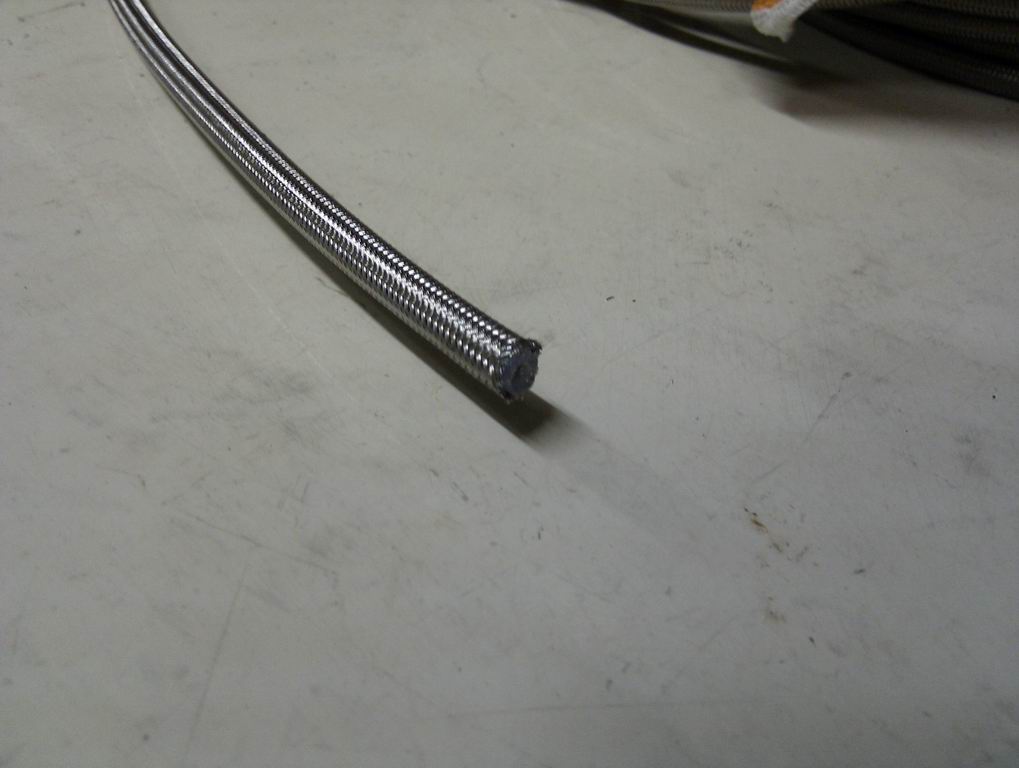

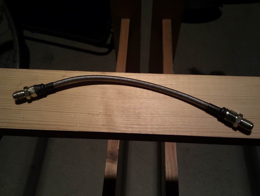

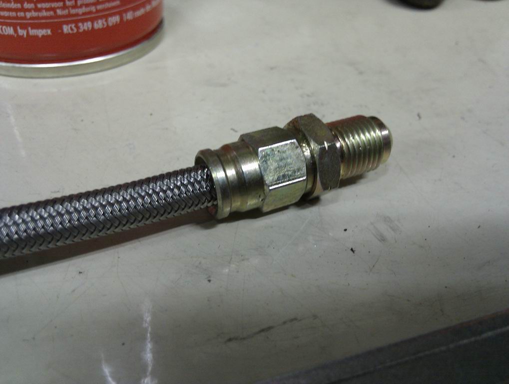

Je vous ai fait un petit tutoriel, si les "pros" n'y voient pas d'erreur, je pourrais poster ça dans un topic dédié. Voilà la procédure de réalisation d'une durite aviation avec son raccord :

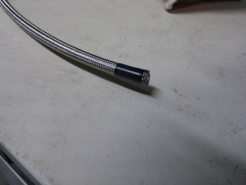

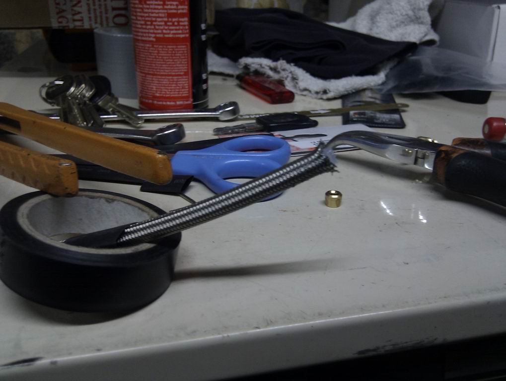

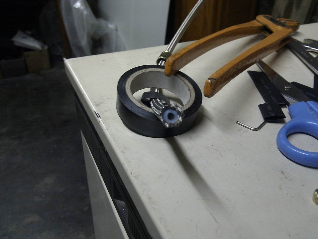

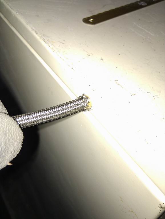

On commence par mettre un peu de Chatterton sur la durite pour faciliter la coupe. Pour celle-ci, le plus simple est d'utiliser une pince coupante.
On enlève le Chatterton et on coupe les bouts de tresse effilochés :

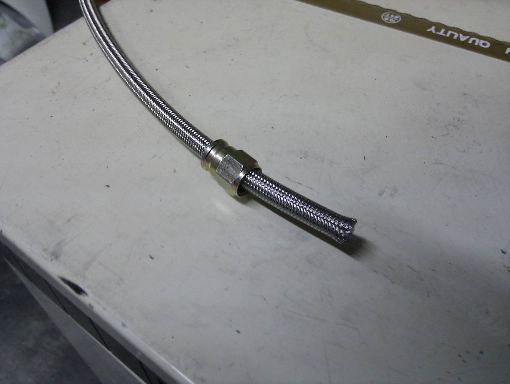

Ensuite, on passe un bout de gaine thermo-rétractable (facultatif) et la partie femelle du raccord :

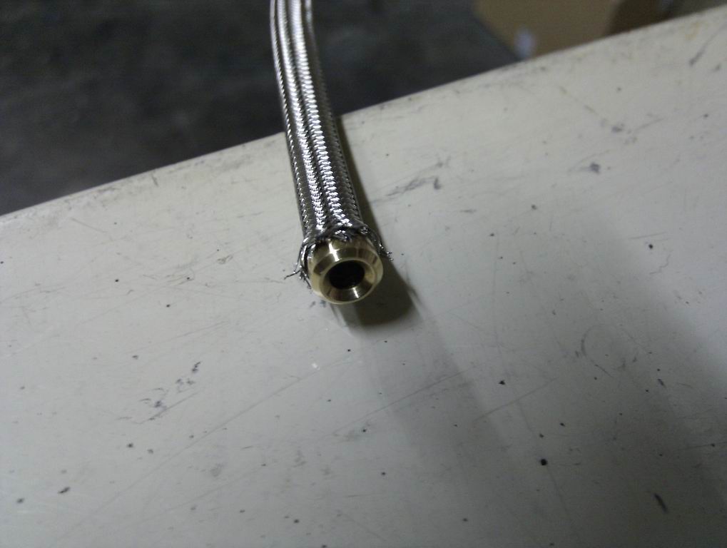

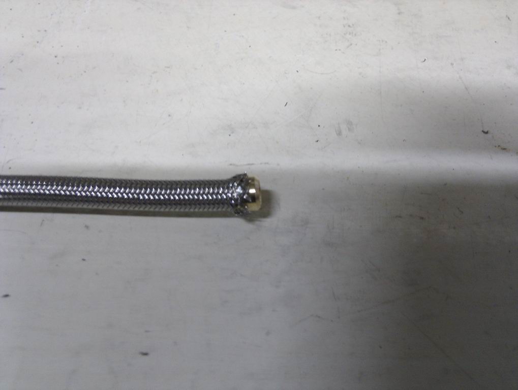

Après, vous écartez un peu la tresse métallique sur un peu moins d'un centimètre à l'aide d'un petit tournevis plat et coupez les parties qui seraient éventuellement trop effilochées. Il faut que l'âme en téflon soit dégagée du tressage métallique :

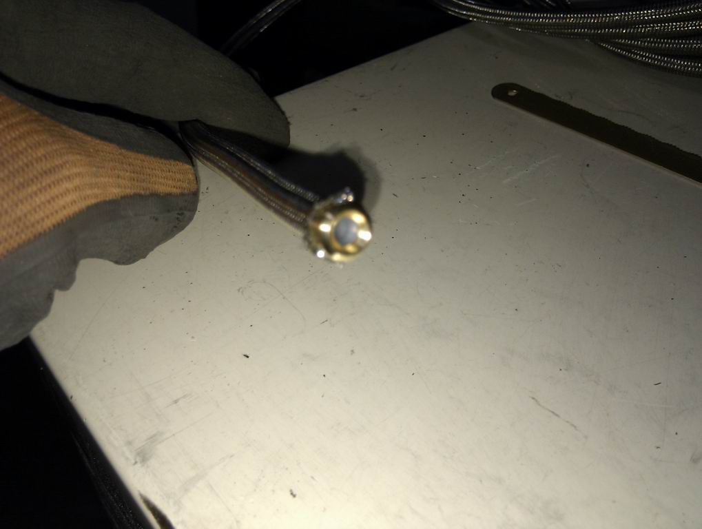

Veillez à ce que la coupe de l'âme soit bien droite. Un coup de cutter si besoin est. On insère l'olive :
Et on pousse contre une partie plane, plan de travail ou petite planche en bois, afin de bien enfoncer l'olive :
Attention à ne pas l'endommager. Cette partie paraît délicate, car on n'a pas l'impression que l'olive rentre bien, mais c'est parce qu'il n'y a que peu de profondeur. Pas besoin de forcer comme un boeuf, il faut juste que l'âme en téflon soit en butée dans l'olive. A tout moment, il faudra s'assurer qu'il n'y a pas de poussière ou bouts de tresse à l'intérieur de l'âme.
Voilà l'olive en place :
Selon la tresse que vous aurez écarté et coupé, l'olive sera plus ou moins apparente. Il convient de s'assurer qu'elle est bien enfoncée en regardant l'intérieur, on doit voir l'âme bien en butée :

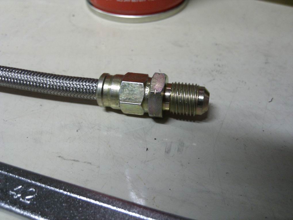

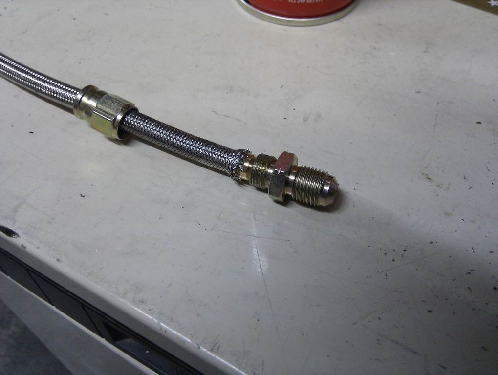

Ensuite, il faut insérer la partie mâle :
Il suffit de pousser un peu, ça doit rentrer facilement, pas besoin de forcer ou de lubrifier. :love2:
Mettre un tout petit peu de graisse sur le filetage pour un serrage aisé, mais ce n'est pas obligatoire. Ramener la partie femelle et serrer :

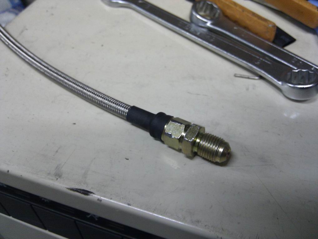

J'ai mis un peu de gaine thermo pour parfaire l'ensemble :
Faire l'autre côté, et voilà, c'est fini !

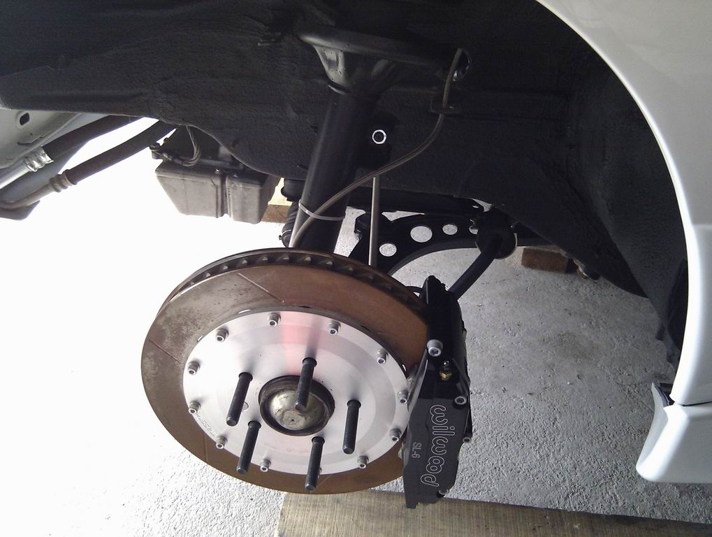

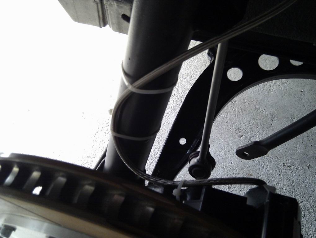

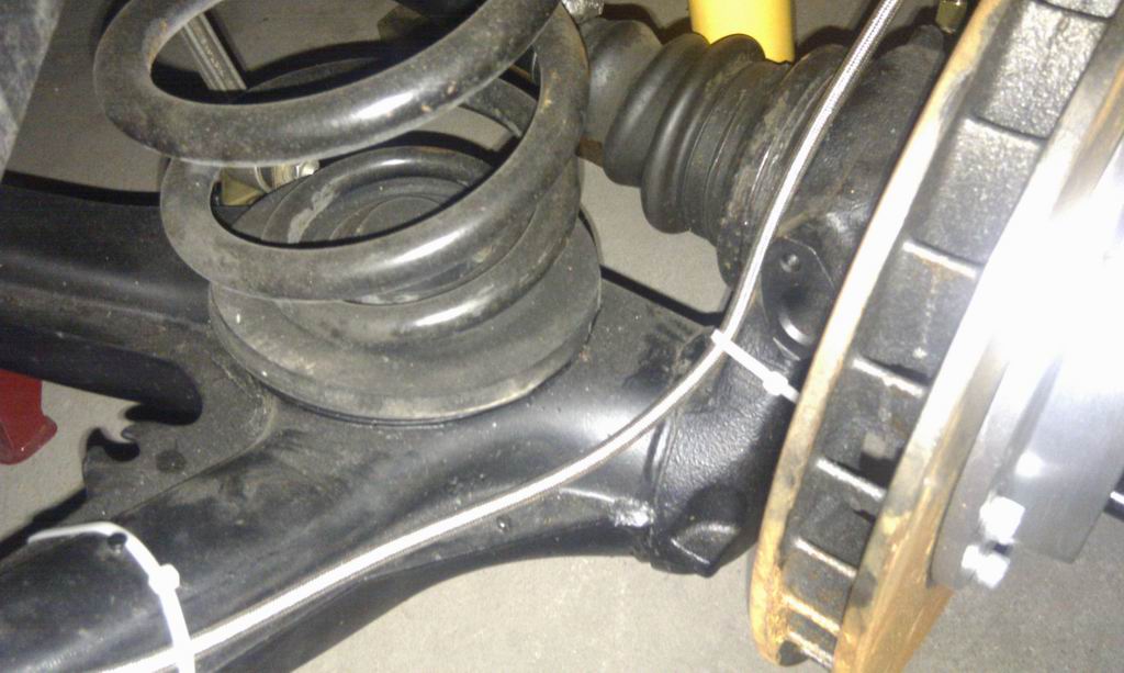

Pour ce qui est du passage des durites dans les passages de roues, j'ai procédé comme cela :
Le type de durite utilisée est du DASH3 / type S (Tuyau téflon diamètre intérieur 3.2mm - S03). Comme dit, j'ai prévu large, et j'ai pris 10 mètres. Avec ça, j'ai pu faire toute la caisse, avec le circuit d'embrayage. En coupant au minimum, il doit y avoir moyen de grappiller un mètre. Les raccords sont chers. Vous trompez pas comme moi, je pensais qu'il fallait des olives en plus, mais elles sont incluses dans chaque raccord. Au total, avec toutes les fournitures, il y en a pour 300 €.
Chez un pro, on me demandait le double. Juste la réalisation des durites, pas le montage sur la voiture. C'est aisément faisable pour un débutant, il faut juste prendre son temps, choisir les bons raccords et respecter la concavité/convexité.

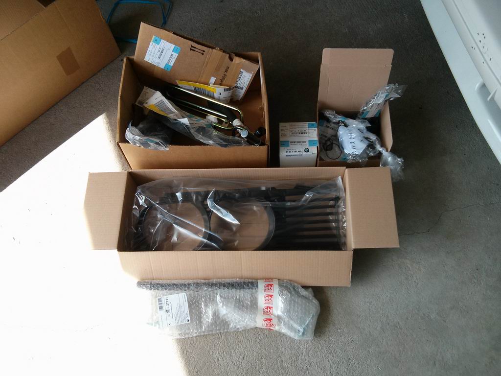

Enfin reçu ma commande chez BMW ! Mais je m'attendais pas à une telle facture : 421.45 € ! :shock:

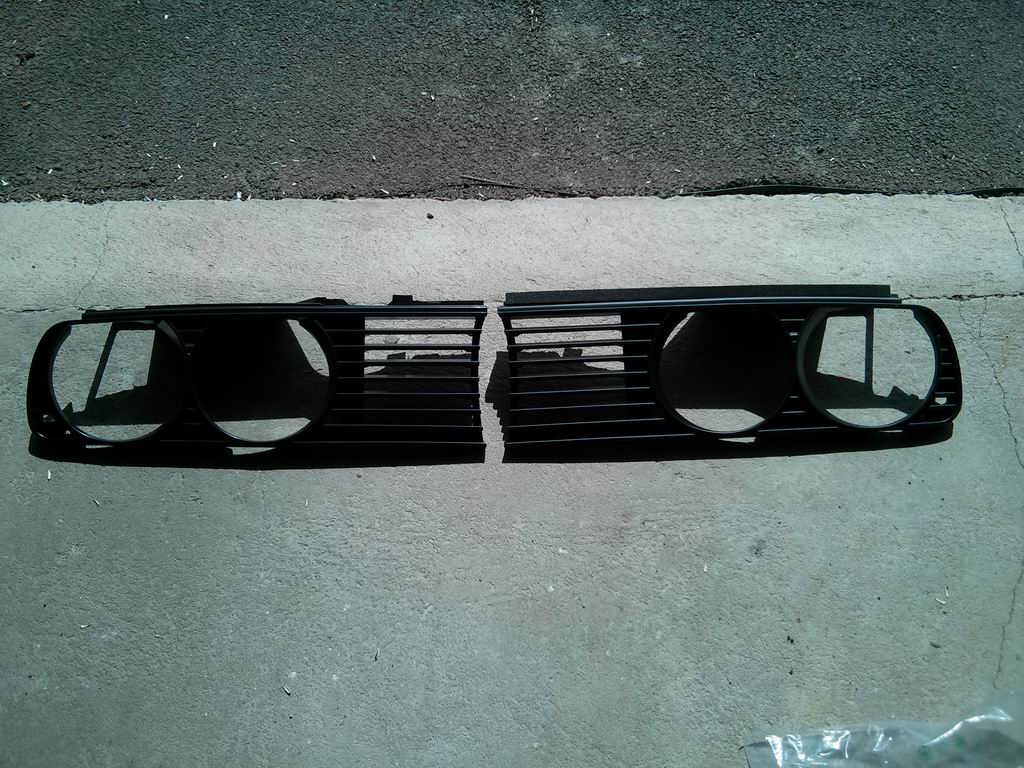

Bon, y'a aussi des trucs pour ma E36 (durites de DA, 34,54 et 96,49 €), mais les prix ont explosé, c'est abusé. Ils ont doublé pour certains : ainsi, j'avais commandé la grille de calandre gauche en 2009, elle coûtait 51,60 €. Là, il me manquait la partie droite, plutôt que d'en prendre une d'occase, je voulais la prendre neuve pour en avoir une nickelle, compte-tenu du rendu global de l'auto. 106,92 € !!! Pour une grille de calandre d'E30 ! A ce prix là, on croirait qu'elle est en carbone...

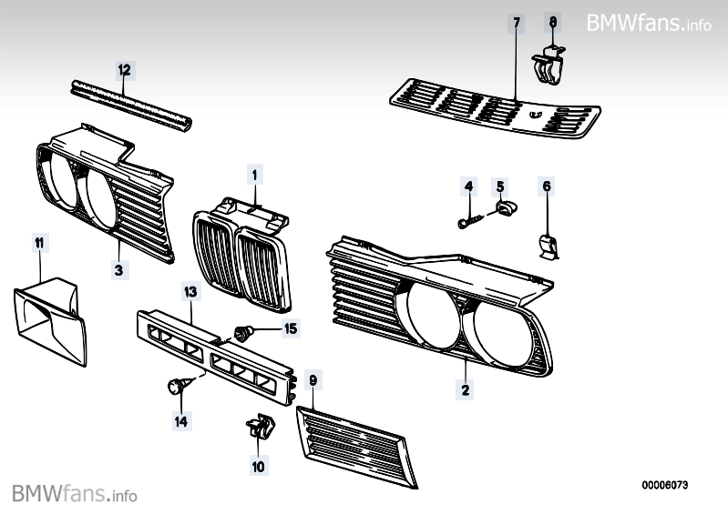

Merci au département Mobile Tradition de BMW. Dans le même style, mais une augmentation encore plus disproportionnée, j'ai pris des grilles de baie de pare-brise avec ses clips :
Selon l'ETK, le clips ( pièce N° 8 ) était à 12 centimes. 3,28 € maintenant !!! Je me retrouve avec plus de 30 € pour des clips à la con. Mon magasinier me racontait aussi que les petits butoirs de coffre en caoutchouc qui faisaient quelques centimes ont quadruplé de prix sans raison apparente. De façon globale, BMW diminue le nombre de ses fournisseurs pour une même pièce (plus que Textar pour les plaquettes par exemple) mais augmentent les prix.
Bref, un coup de gueule, je voulais bien faire et j'ai tendance à prendre du neuf même si c'est nettement plus cher, mais au moins ça permet d'avoir une pièce nickel et on sera pas emmerdé avec (enfin normalement, mais y'a moins de chances), mais maintenant je vais privilégier l'occasion. Heureusement, il ne doit plus y avoir grand chose à commander chez BMW pour la E30 (et pour la E36 non plus, mais je vais mettre le minimum dedans).
Les durites de DA pour ma 323i E36 n'étaient plus en stock chez BMW Munich, le fabricant en a refait (ou sorti de son stock, je sais pas), d'où l'attente considérable. Comme la durite haute-pression pisse aussi, et que je ne voulais pas attendre encore, je l'ai commandé chez Oscaro en Febi Bilstein : 130 €. Plus encore un plein de SP98, comment claquer 650 € en bagnoles en l'espace d'une semaine...
Y'a pourtant pas grand chose :
Et pour le prix, y'a même pas la bande adhésive en mousse, alors que sur celle achetée en 2009, oui...

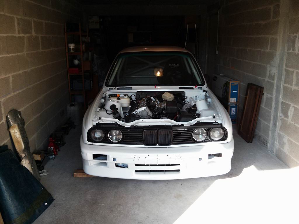

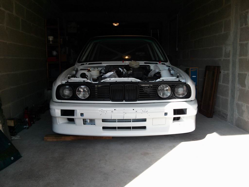

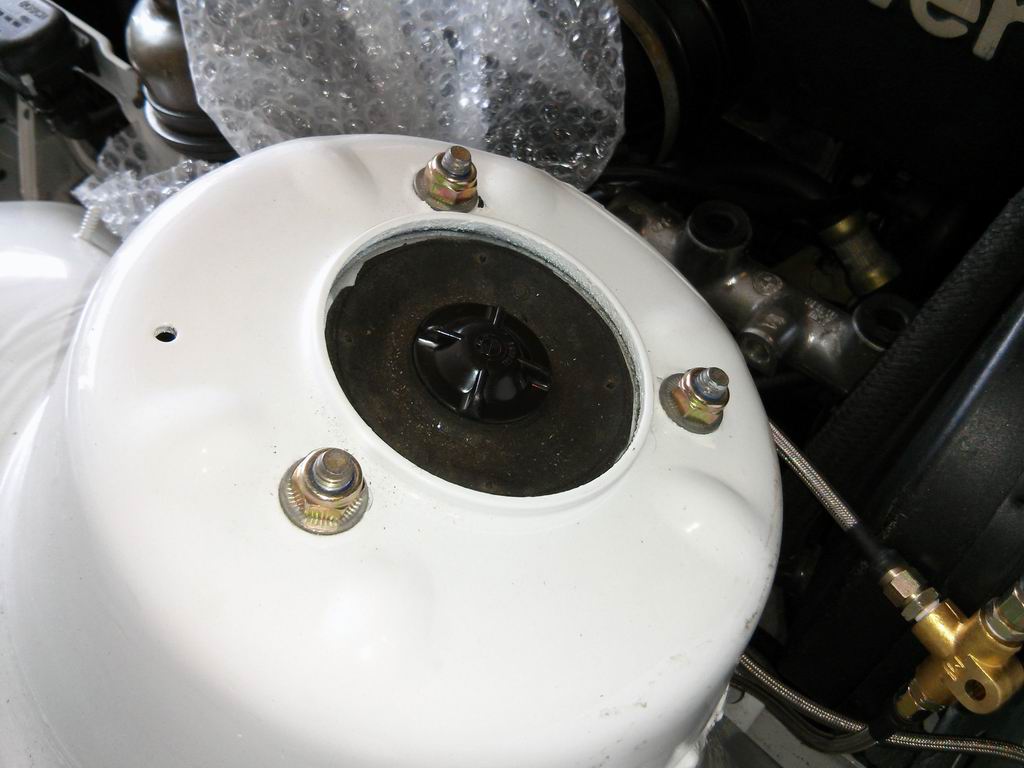

J'ai pas trop le temps ces jours-ci (exam), j'ai juste fait 2-3 trucs cosmétiques hier sur l'auto, juste pour garder la motivation. En effet, avec sa calandre toute neuve et ses feux Hella noirs, elle est toute belle, ça change carrément l'auto ! :love:
Au niveau des détails, les capuchons d'amortisseurs neufs :

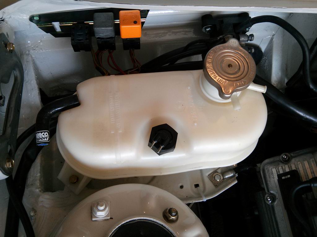

Et le vase d'expansion fixé avec son bouchon neuf (l'ancien avait même pas 20 000 km, mais je voulais être tranquille) :
Je reprendrais le remontage dans une semaine seulement.
