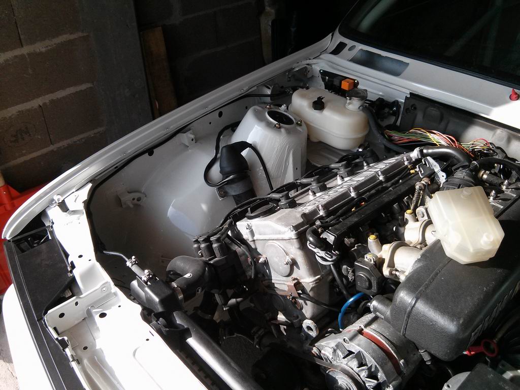

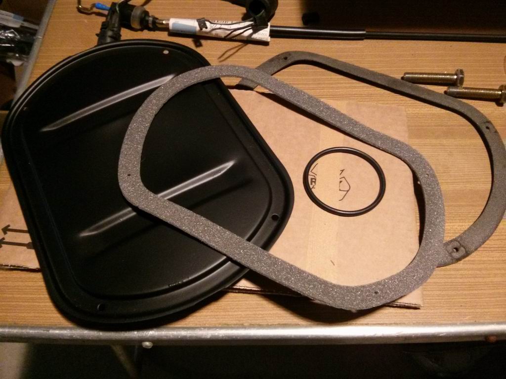

Changement du joint de la pompe de gavage, et de la trappe du réservoir, ça ne sent plus l'essence dans l'habitacle maintenant :

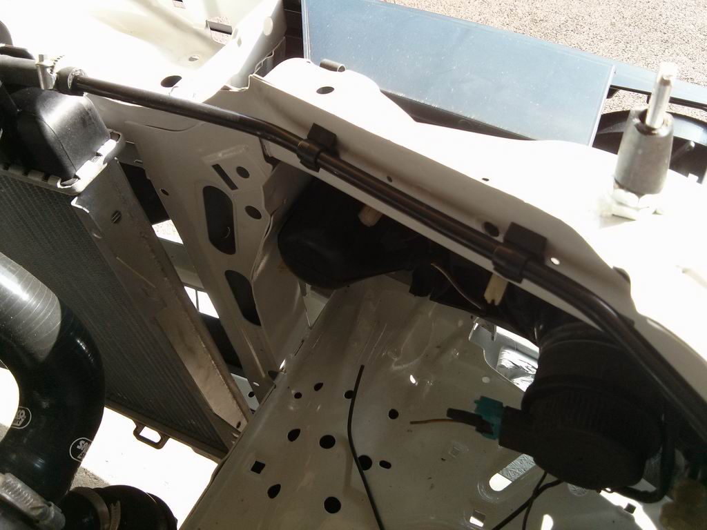

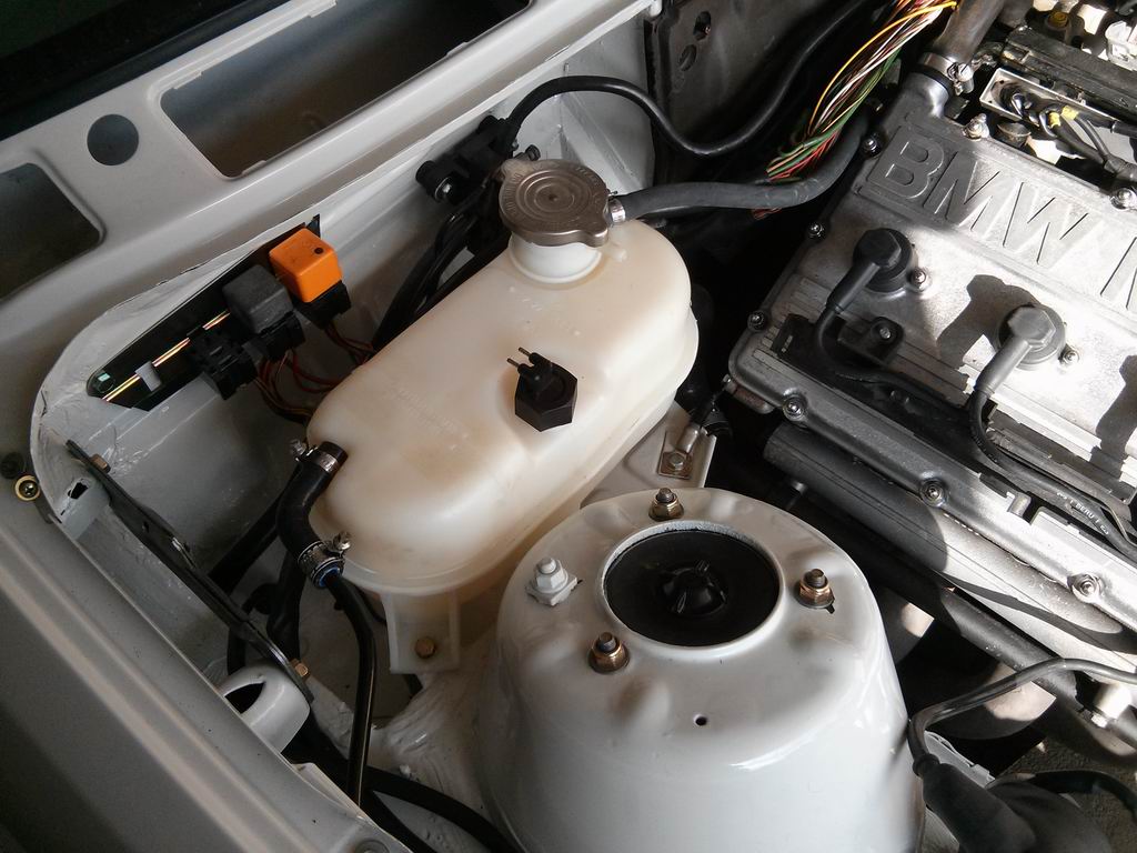

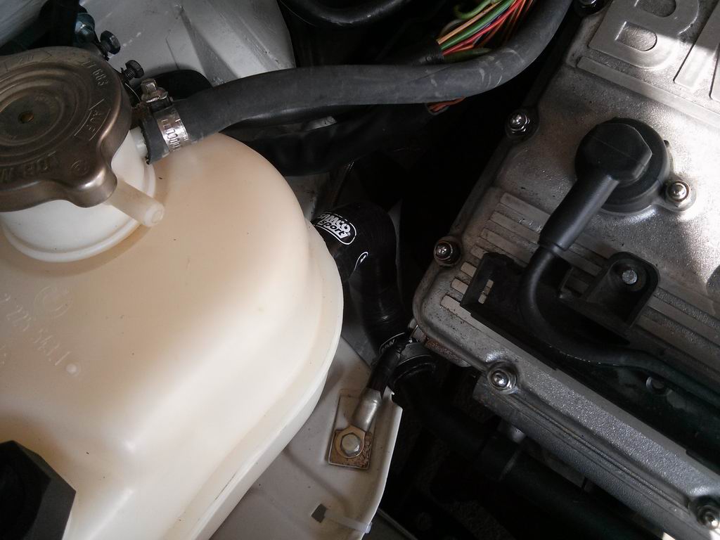

Le restant du circuit de refroidissement est fait, il reste juste la petite durite d'évacuation du trop plein, sinon les dernières durites Samco sont en place :
Et la durite rigide de retour du radiateur, avec les clips qui vont bien :

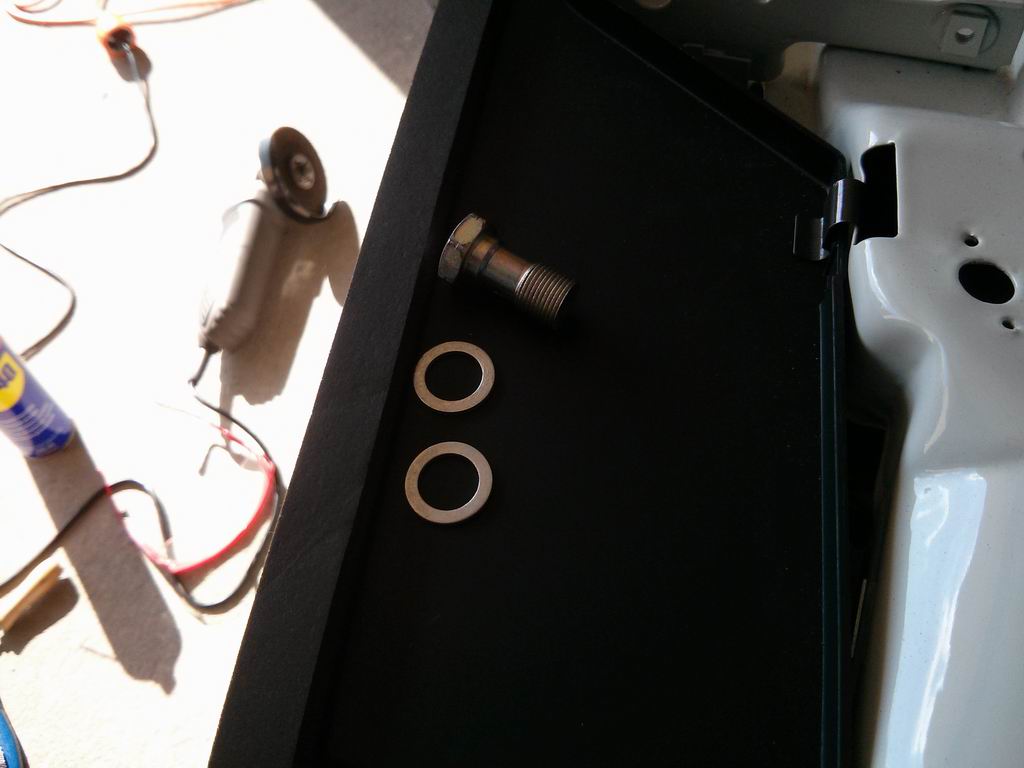

Ca remplit un peu plus le compartiment moteur. Le bocal du liquide de freins visible sur la photo a repli sa place sur la maître-cylindre, puisque j'ai recoupé la vis banjo M12x100 qui peut maintenant se serrer au taquet :

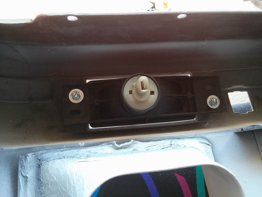

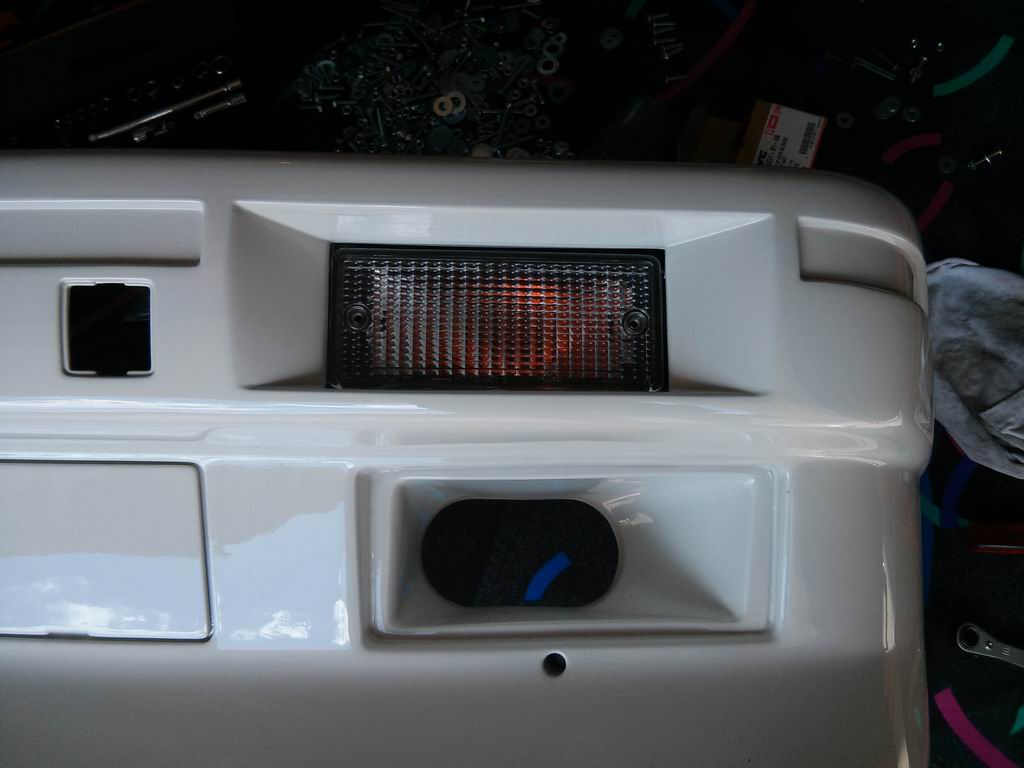

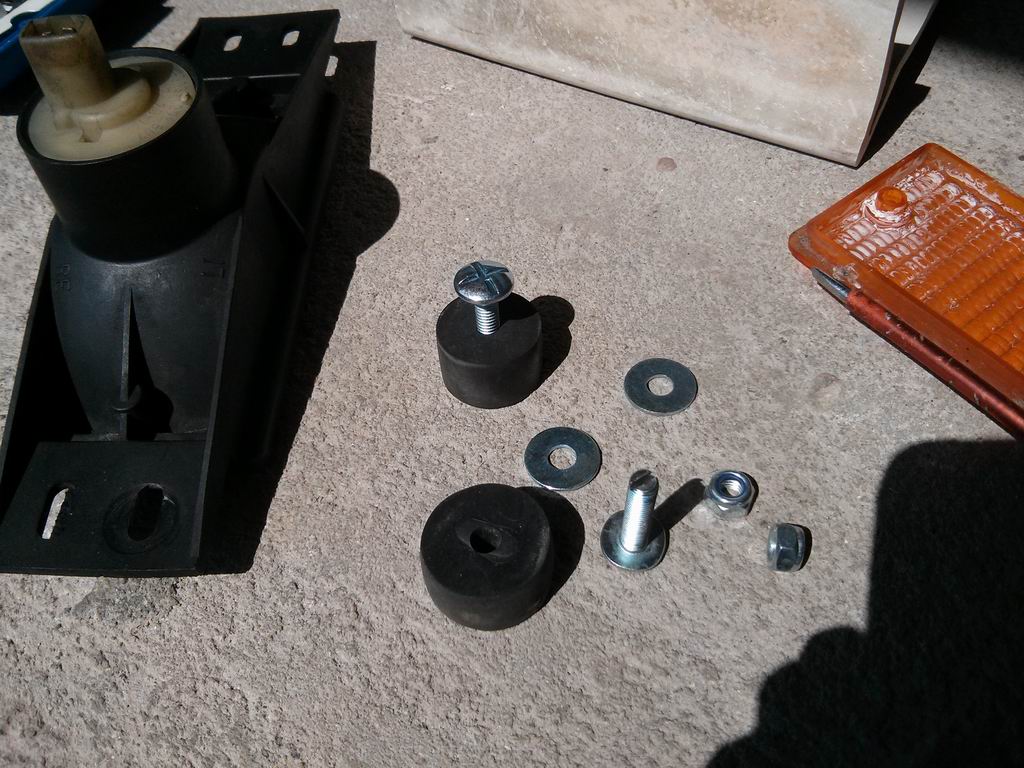

J'ai également remis les clignotants. Petit soucis, je n'ai plus la visserie d'origine, et elle n'est plus fabriquée par BMW, ni en stock ! Je n'ai pas de photo, mais c'est une encoche de chaque côté, vraiment pas épaisse, donc il faut une tête plate, une vis à tête hexagonale classique ne rentre pas. Du coup, j'ai pris des vis à tête cruciforme et ça passe parfaitement, une encoche est faite au Dremel pour éviter qu'elle tourne quand on serre l'écrou :
Ca donne ça, je ne suis pas sûr à 100 % du bon montage, je me rappelais plus qu'il y avait un léger jour, si quelqu'un peut confirmer, ou infirmer le cas échéant :

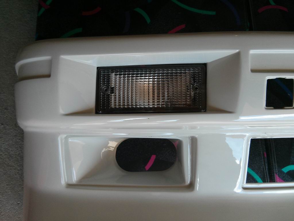

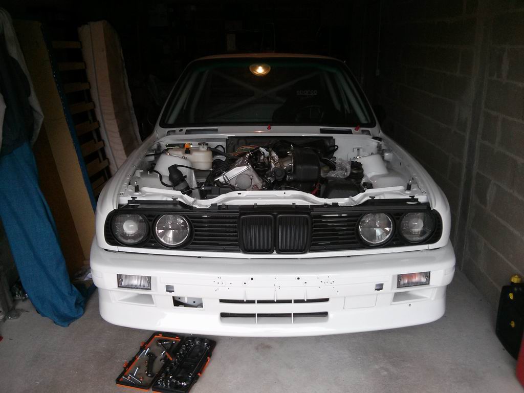

Nouveaux clignotants blancs, pour coller à la configuration que je voulais : clignotants et répétiteurs blancs pour coller à l'Alpinweiss de l'auto, et phares Hella black pour avoir une calandre noire et jouer sur le contraste. A l'époque, j'avais passé des heures et des heures à comparer les photos et choisir ce que je préférais. :W
Avec les ampoules oranges fournies, ça ne fait pas très joli, c'est nettement mieux avec les blanches d'origine, je vais acheter les bonnes ampoules (blanches qui éclairent orange) :

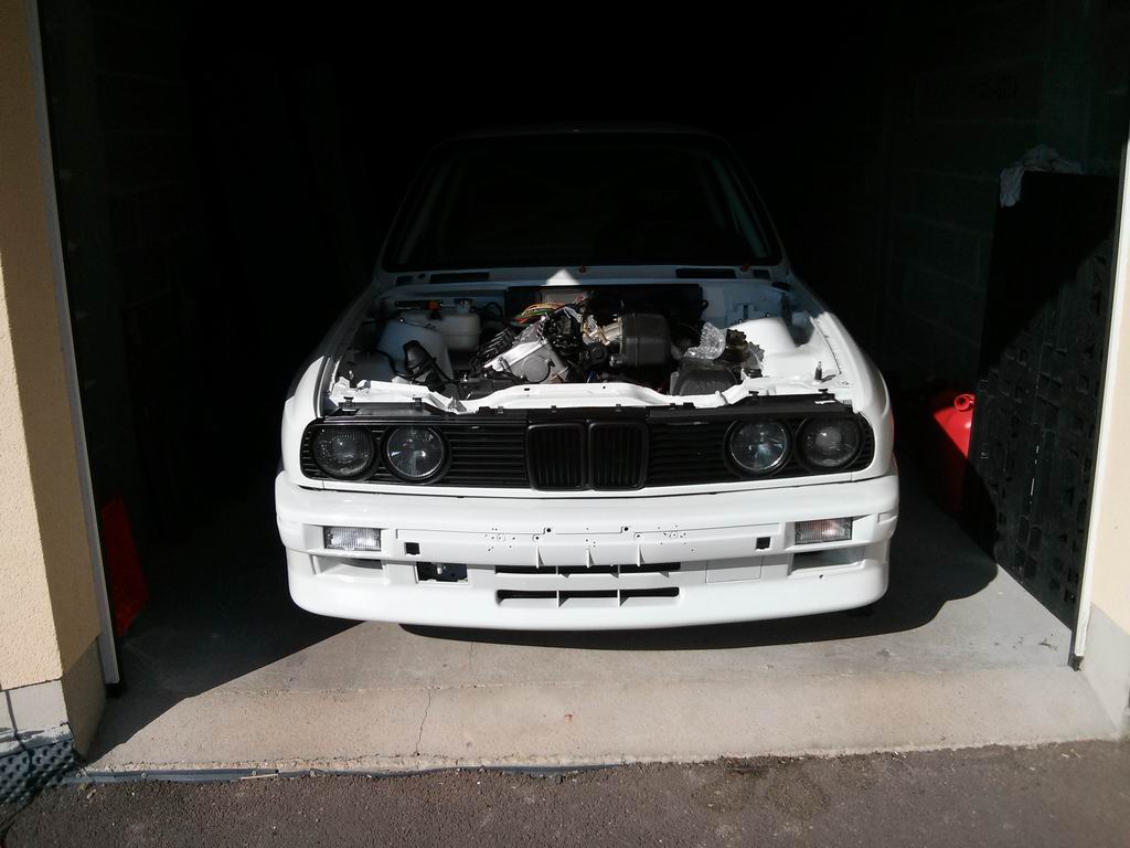

La face avant se termine :

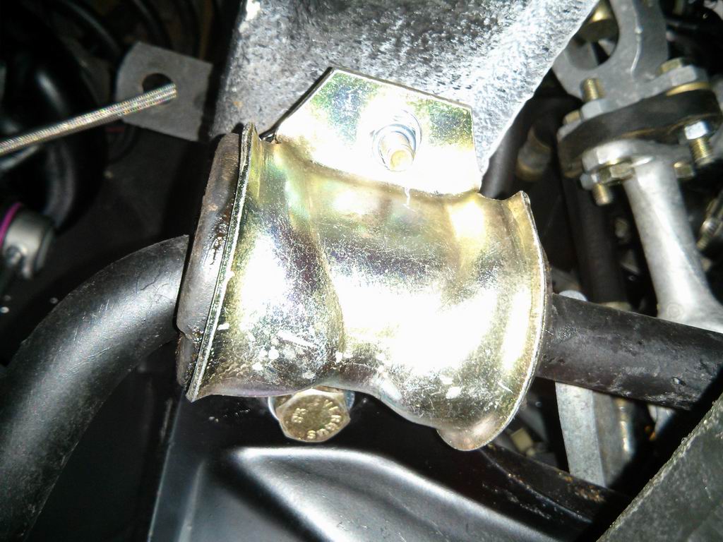

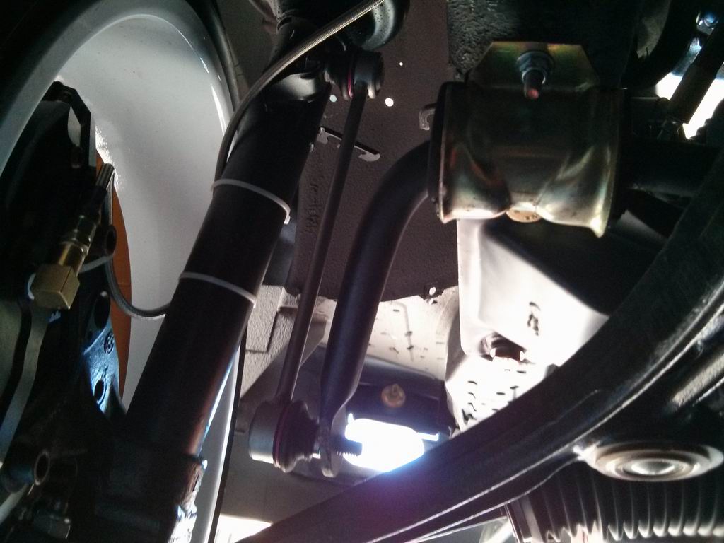

Sinon, j'ai fixé la barre antiroulis avant, toujours une partie de plaisir...
Il me reste juste à visser les biellettes :

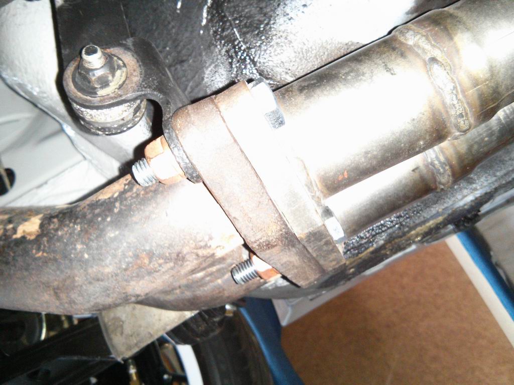

J'ai aussi remis la deuxième partie du collecteur, avec joints neufs bien sûr :
Et la patte de maintien de la ligne, qui se fixe sur la boîte :

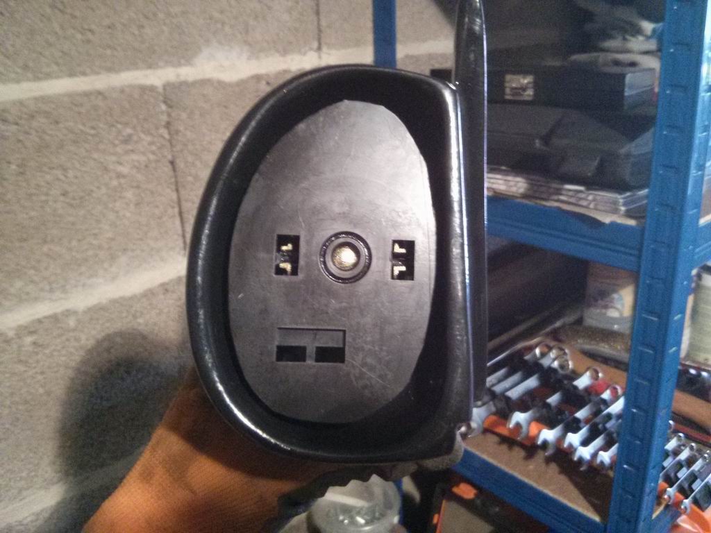

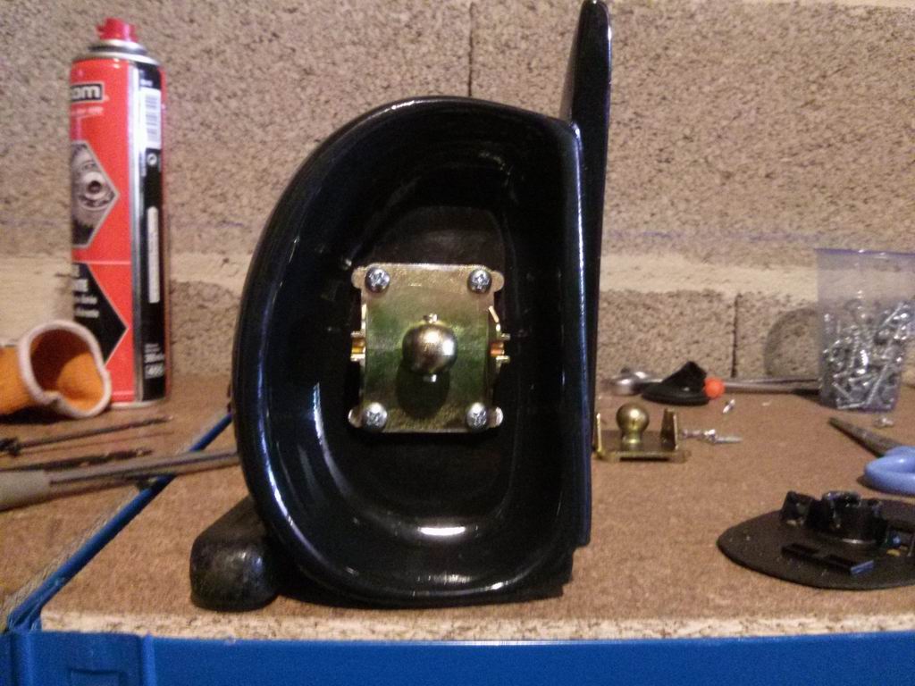

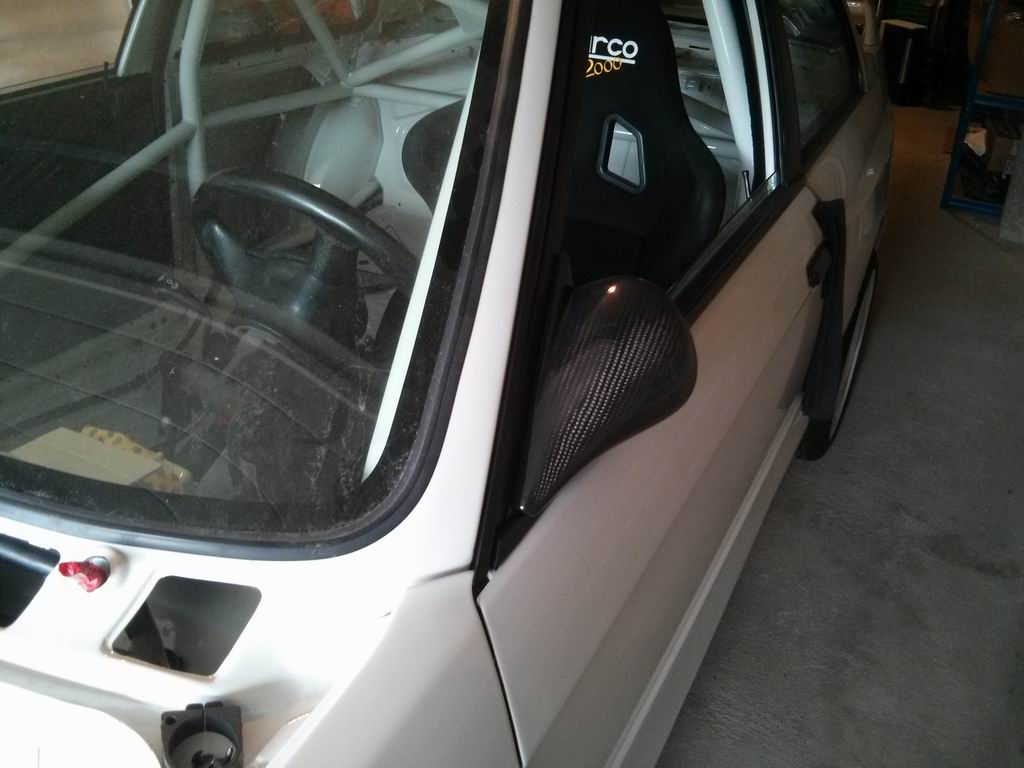

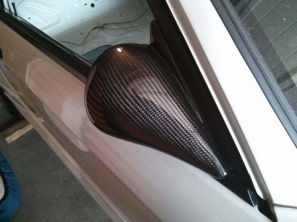

J'ai reçu mes nouveaux rétros DTM aujourd'hui :
(Je dois laver la M, je sais, le pare-brise est crade.)
On voit pas bien en photo dans la pénombre du garage mais ça donne une idée du look :
Voilà comment c'est monté :

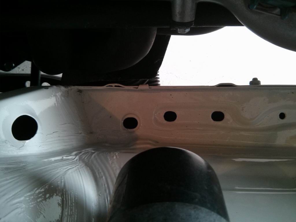

Sinon, petit détail, j'avais fait tombé une douille de 6 dans un longeron, la galère pour la récupérer (le trou à gauche) :
Un petit aimant téléscopique sur eBay et c'est réglé ! :W

Les fixations de la barre stab AV ouai !!! une vraie partie de plaisir :lol:
Merci. :)
Ouais, j'ai "l'habitude" donc j'avais un peu la technique mais je maudis quand même ce système, je préfère les deux vis façon E36...
alors là , je suis bien d'accord ... je les ai changé ces satanés silentbloc sur mon 318i E30  touring ... la galere !!!
la E36 est bien mieux foutue à ce niveau ...
pour le reste ... nickel comme d'hab :nickel8:

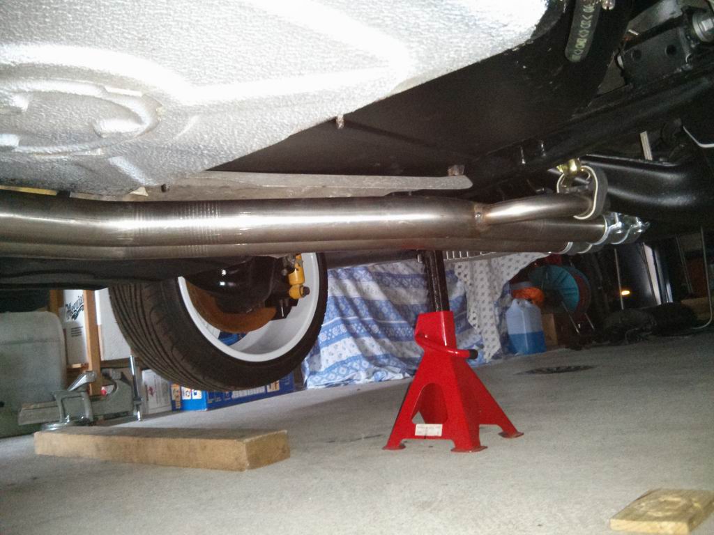

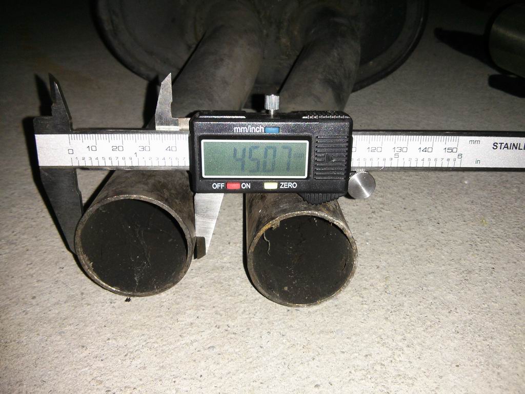

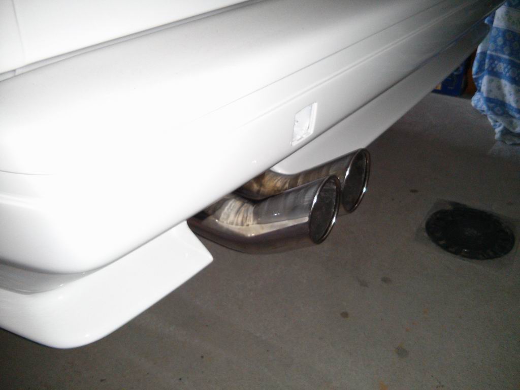

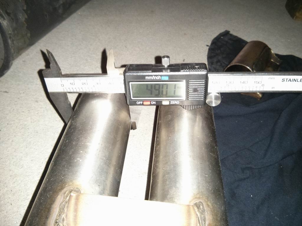

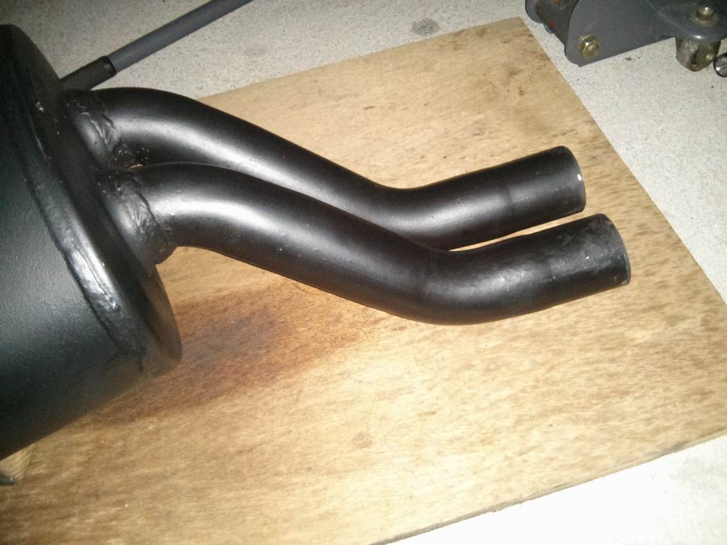

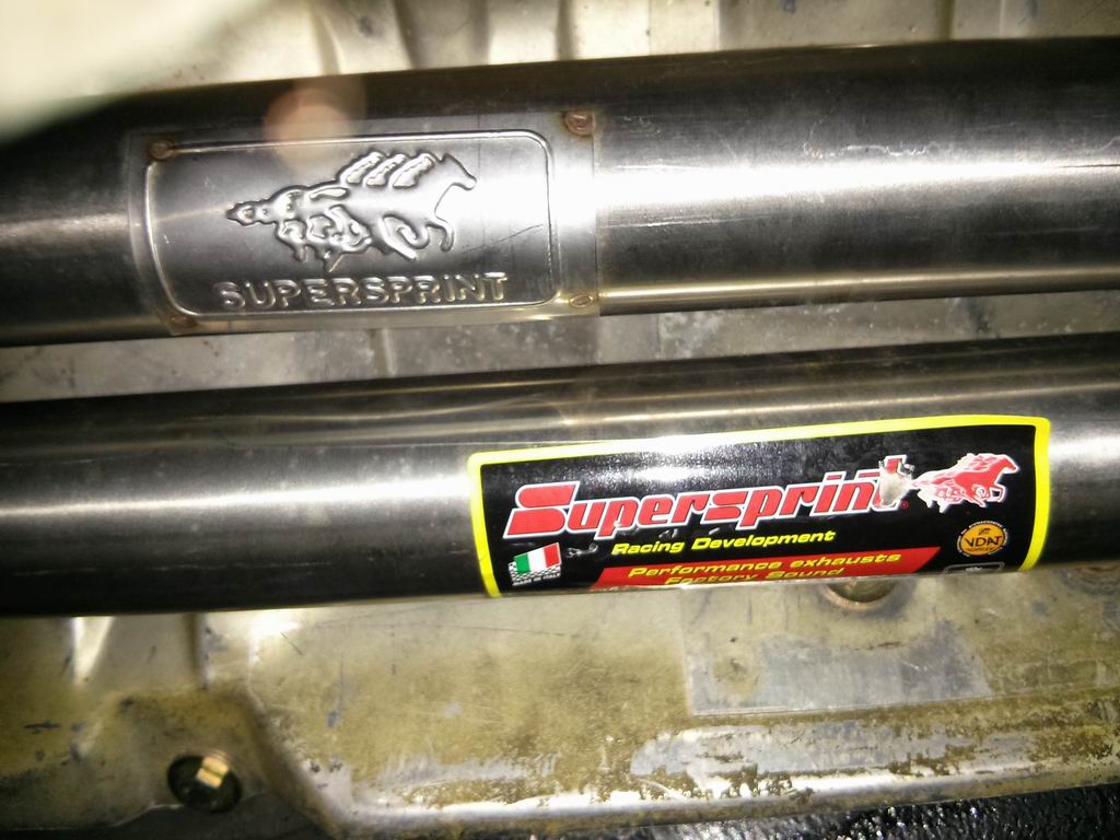

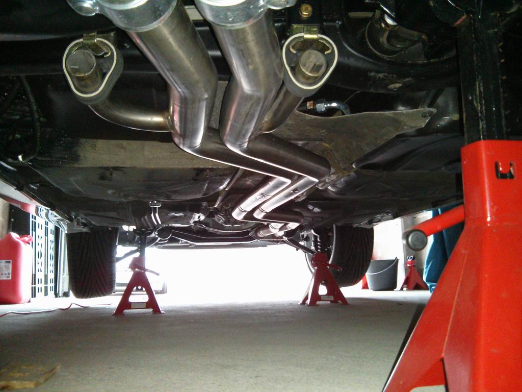

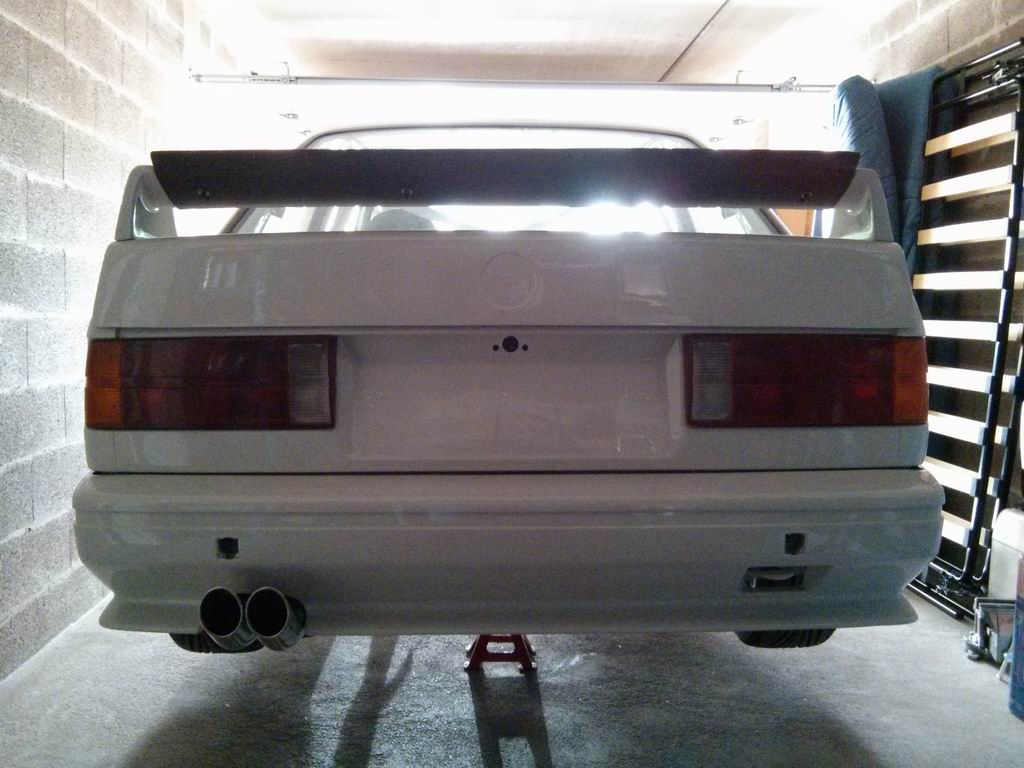

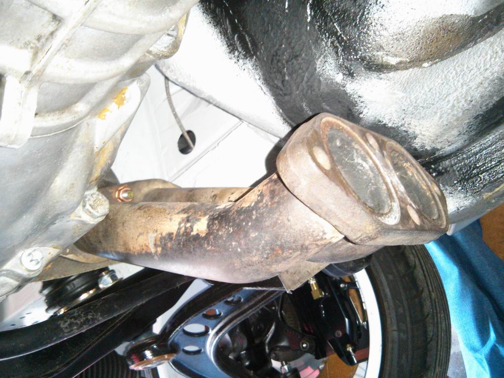

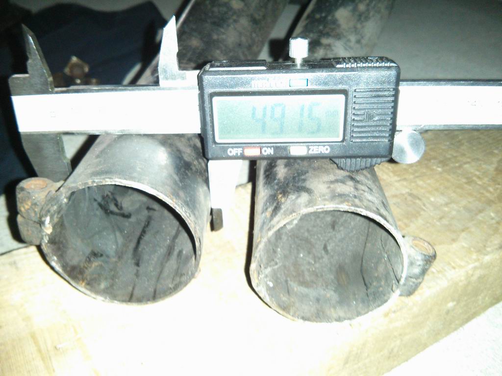

La liste des dernières pièces à remonter se réduit de plus en plus, j'ai fait la ligne d'échappement la semaine dernière. Le soucis, c'est que la ligne d'origine est en 45 mm :
Tandis que la ligne SuperSprint est en 49 mm. Ici l'intermédiaire Race :

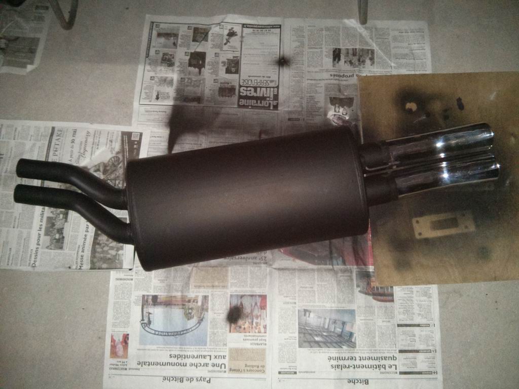

Et le silencieux Street sorties DTM :

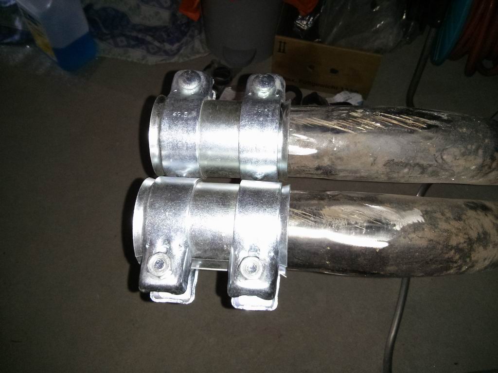

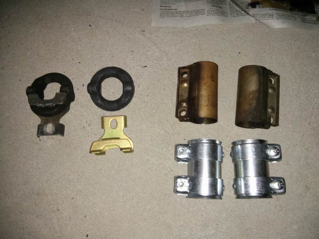

Je n'ai donc pu réutiliser les manchons d'origine en 45. Et comme les deux côtés font le même diamètre, impossible de les emboîter l'un dans l'autre. Il a fallu donc couper les supports pour resserrer les tubes du silencieux, j'ai également dû couper un peu de longueur car c'était trop long du coup :

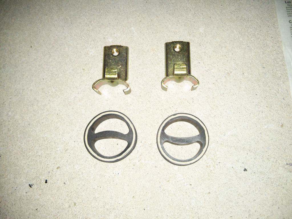

Reçu les manchons de Mecatechnic, j'ai pu attaquer :
Un coup de peinture noire haute température :
Les supports et silentblocs de l'intermédiaire neufs :

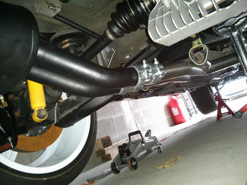

Idem pour le silencieux, et la différence entre les anciens et nouveaux manchons :

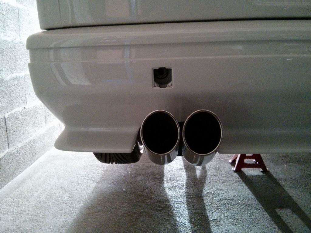

Chiant à mettre en place, il est un peu de travers, j'aurais peut-être dû coupé encore un ou deux centimètres du silencieux :

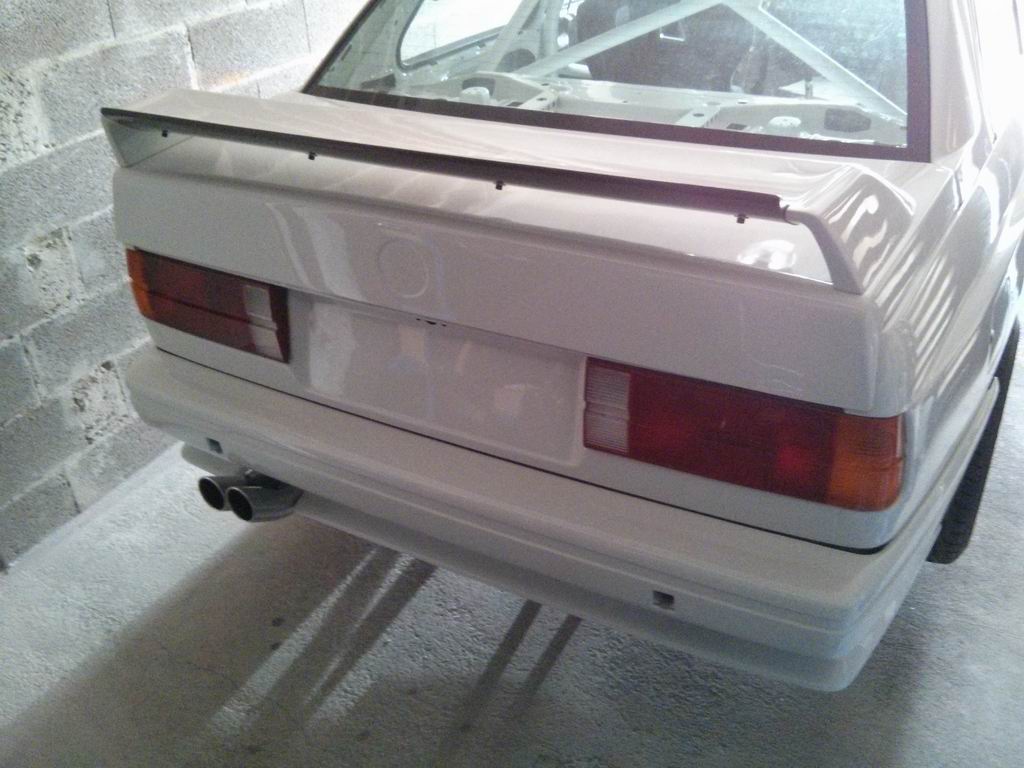

Et voilà le résultat :
J'ai gagné 3 chevaux ! :-D

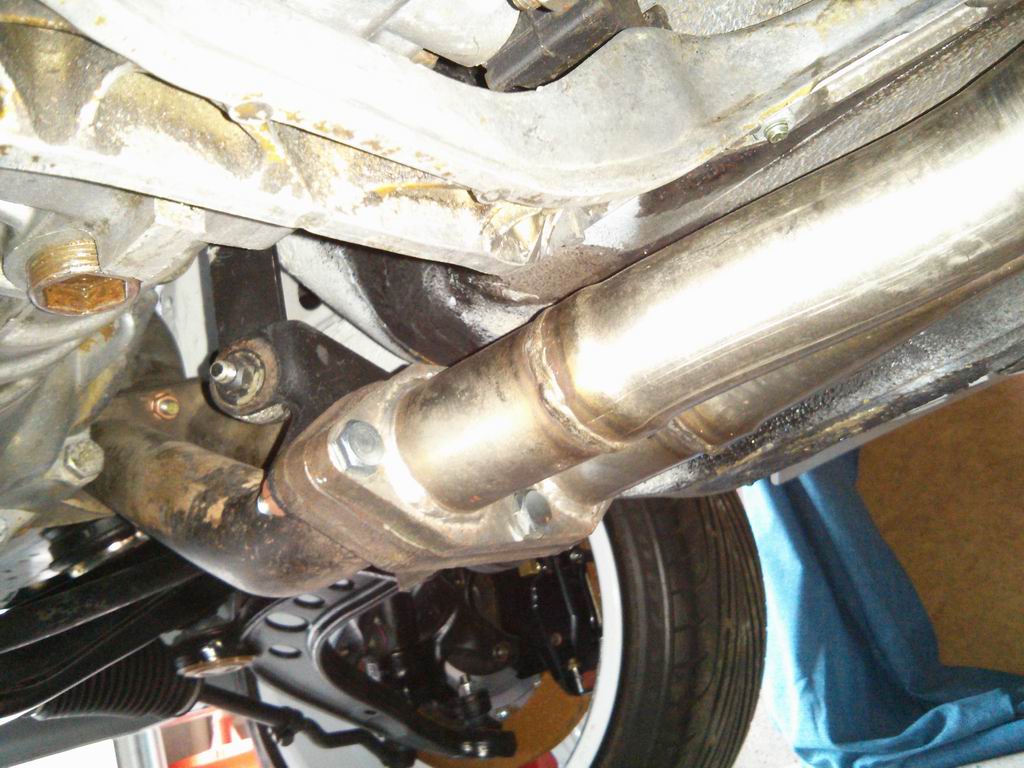

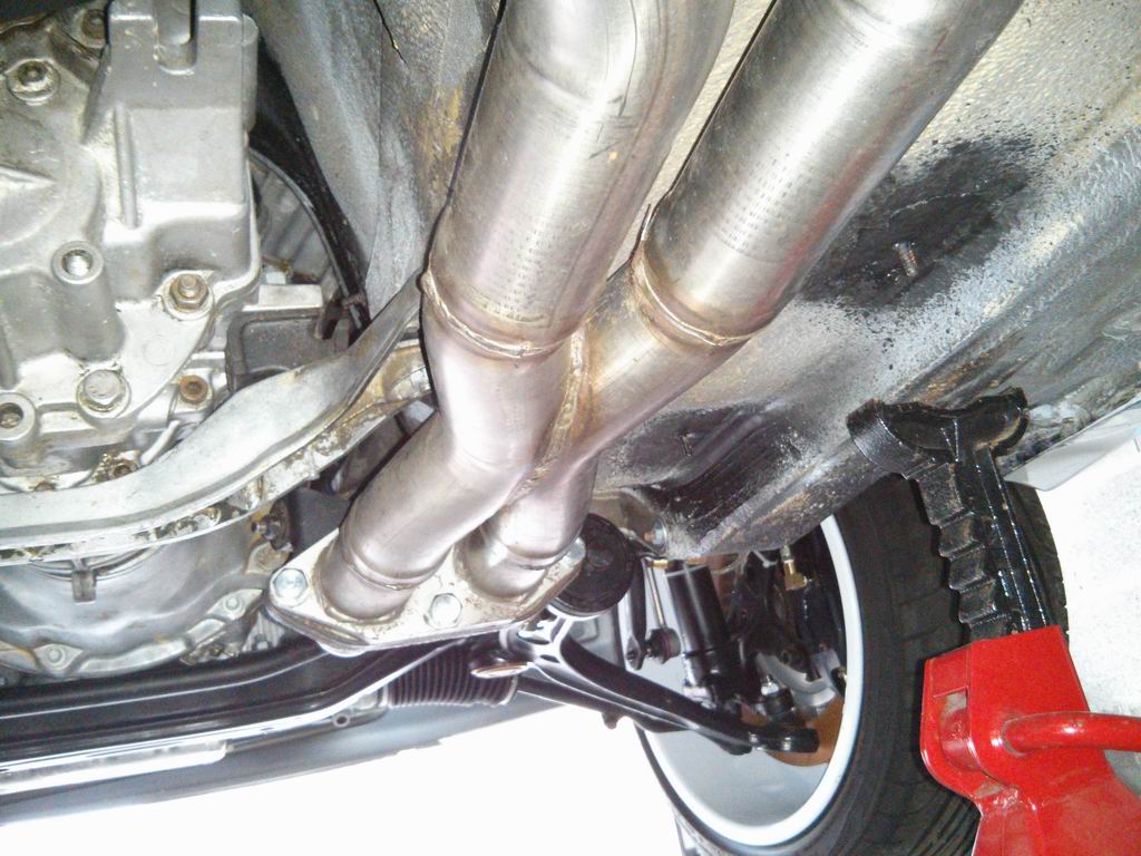

Le X-pipe :

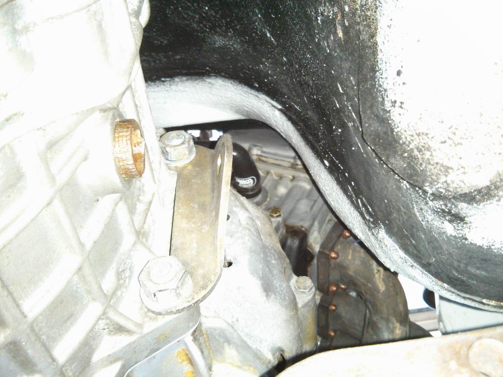

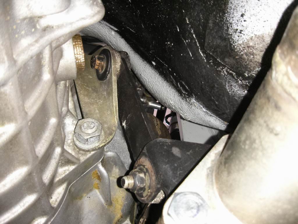

J'ai aussi remis la patte de support fixée à la boîte de vitesses :
On voit bien ici la deuxième partie du collecteur d'Evolution I :

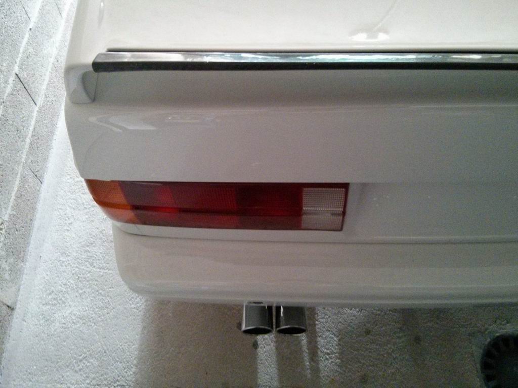

Il me reste à bien centrer la sortie, mais vaut mieux être deux pour le faire, c'est plus pratique, je le ferais plus tard :

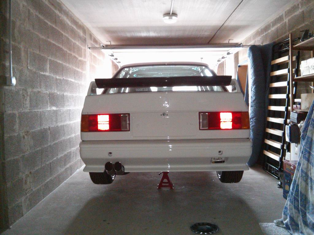

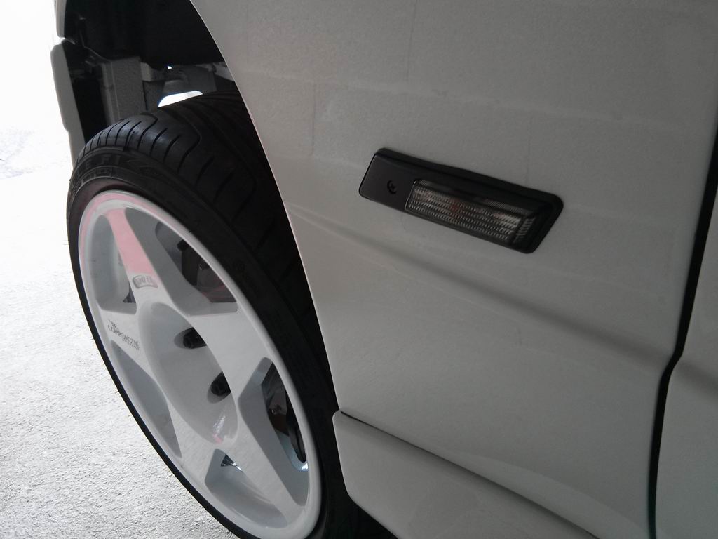

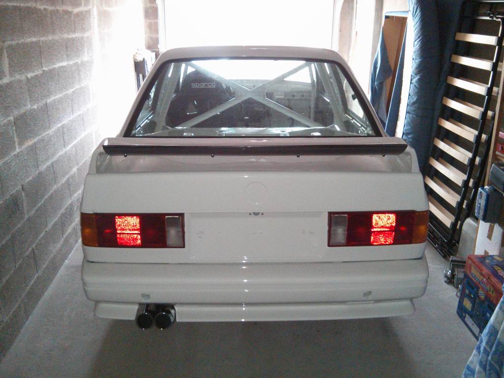

J'ai aussi monté des nouveaux répétiteurs de clignotants blancs :

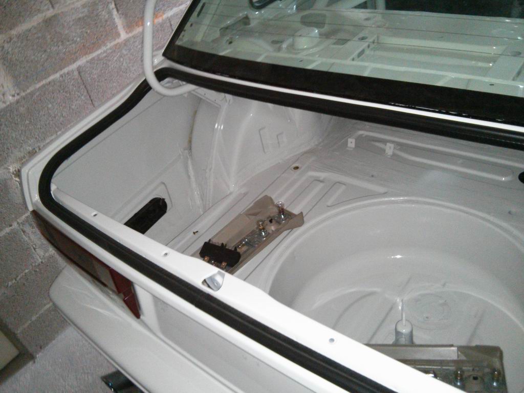

Et un joint de coffre neuf :
Vous avez pu le voir sur les photos, le coffre ne descend plus à la bonne hauteur du coup. Normalement, c'est bon en verrouillant le coffre avec le système de fermeture d'origine, mais j'ai peur que la fibre soit trop en tension et casse. Je ne sais donc pas si je vais laisser le joint. Faut aussi que je vois pour la fermeture, je pensais reprendre le système d'origine, j'y avais déjà pensé, mais c'est de l'ordre des détails, je m'y attellerais sans doute plus tard quand je ferais les finitions.
A part ça, je me rappelle plus, les biellettes de barre stab, faut faire le serrage final roues posées ou en l'air c'est bon ?
tsssssstssssss ajuste moi ça non de diou !!!!
J'ai une excuse, j'ai (temporairement...) plus de lumière dans le garage depuis 2 semaines, qu'est-ce que c'est gavant de bosser à la lampe frontale et lampe torche !
Tiens, du moment que tu es là, j'ai un doute sur mes classiques, les biellettes de barre stab, faut faire le serrage final roues posées, ou en l'air c'est bon ?
c'est idem ... ça change rien ...
Malheureux! les rondelles sur les amortisseurs arr!!! mdr
très belle resto, tes jantes sont une tuerie!! :nickel6:
Merci, j'étais plus sûr si c'était comme la précontrainte des silentblocs ou amortisseurs... :wink:
De quoi tu parles ?
Merci. :)
Il manque peut-être une rondelle sur le bas de ton amortisseur arrière... Ton amorto sans cette dernière pourrait bien sortir...
