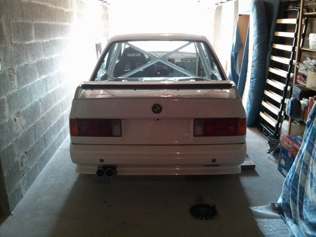

  • J'ai profité d'un peu de soleil hier pour faire d'autres photos : Comme vous pouvez le voir, la lame d'Evolution II n'est pas présente, petite déception, mais elle était trop chiante à adapte

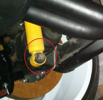

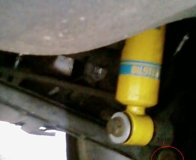

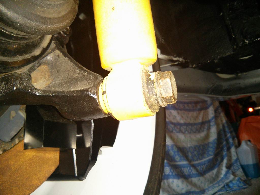

Il manque peut-être une rondelle sur le bas de ton amortisseur arrière... Ton amorto sans cette dernière pourrait bien sortir...
Bah elle est bien visible !
Super taf
Si la bavure de peinture jaune et sur la rondelle oui, mais si elle est sur le silent bloc...non...
L'éclat de peinture se trouve sur le silentbloc de l'amortisseur, et tu vois devant la rondelle, puis la vis. Il n'y a qu'à moi qu'il ne faut pas des lunettes ou bien ? :lol:
Comme d'hab'... Super taf ;)
 Pour la rondelle, il faut que tu en mettes une dont le diamètre dépasse le silent bloc. C'est souvent le silent-bloc qui s'arrache du tube de suspat.
Pour mettre un peu d'eau dans le moulin
Pis une petite photo plus explicite !
Oui +1 pour la rondelle inférieure de l'amorto :oui:

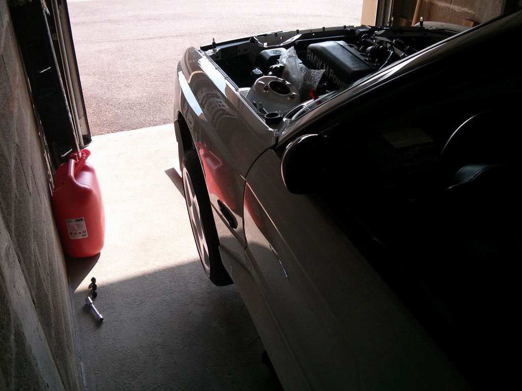

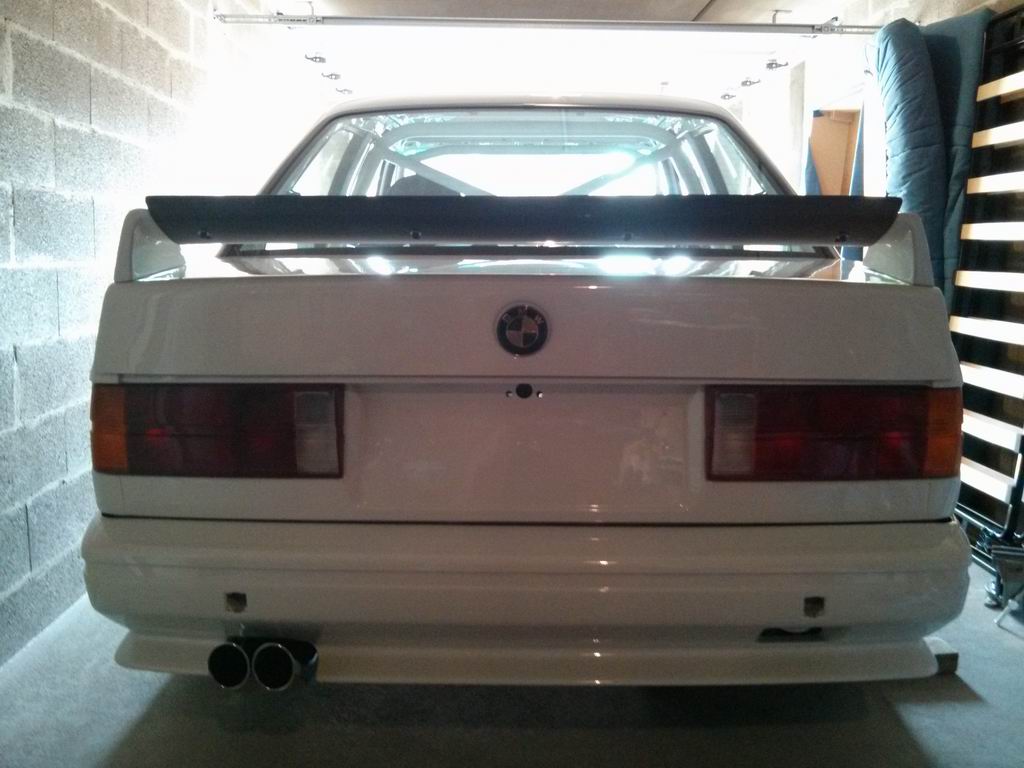

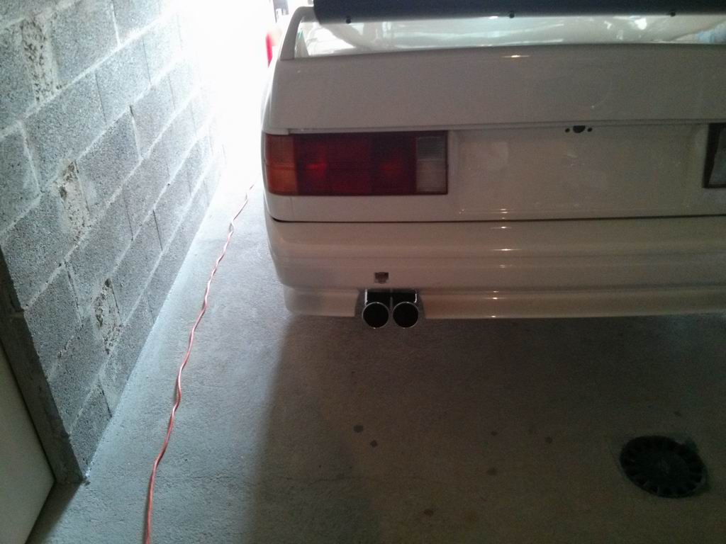

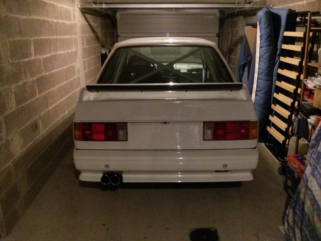

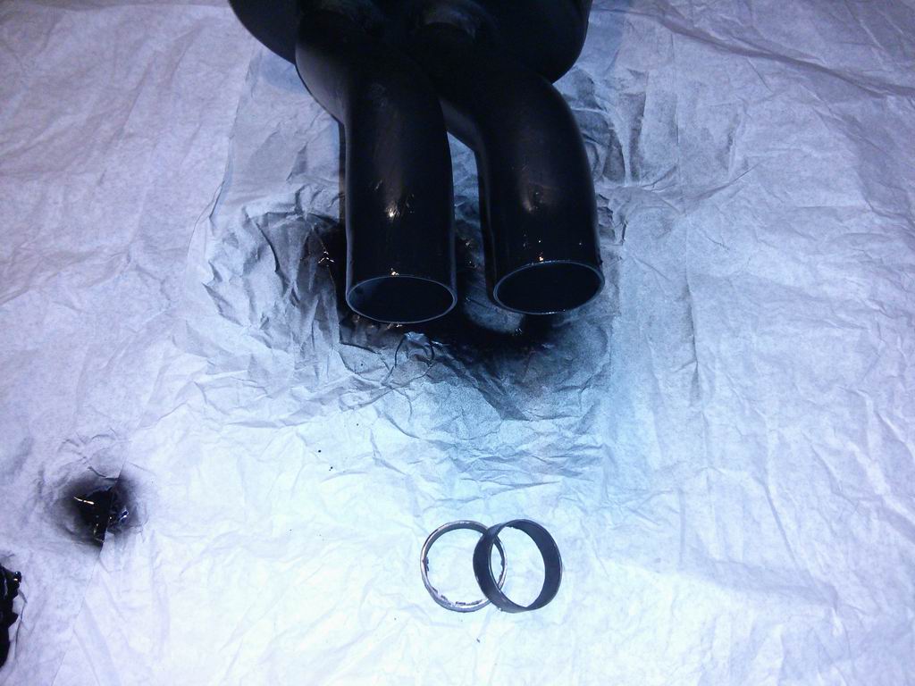

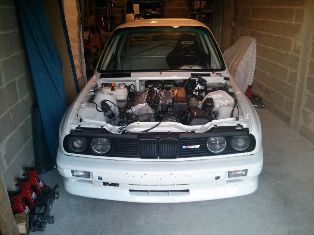

J'ai de nouveau de la lumière dans le garage, j'ai donc pu réattaquer le travail. J'ai recoupé un morceau de silencieux :
Le silentbloc est maintenant bien à la verticale et la sortie centrée :

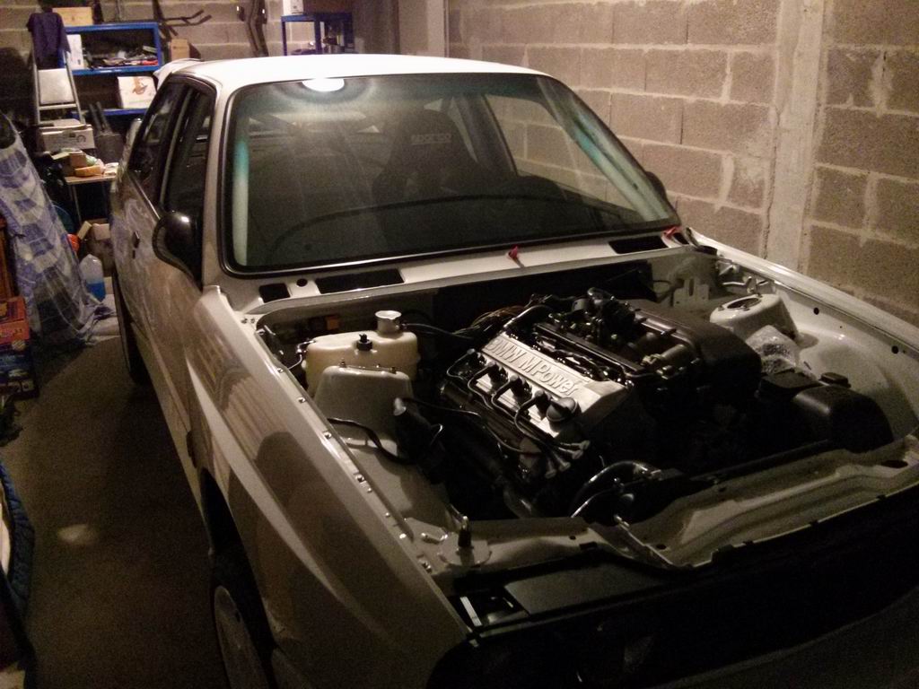

J'ai nettoyé l'extérieur de la voiture à l'éponge, elle était crade avec ces derniers mois. Il me reste l'intérieur à faire avant de reposer le faisceau. Petites photos le soir, le travail fini :

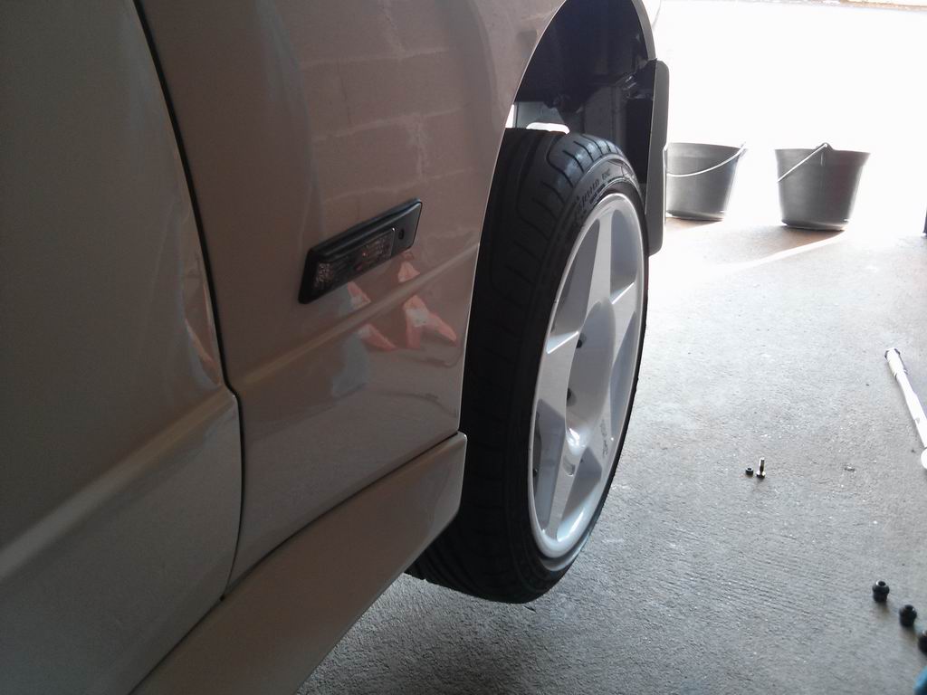

Cet après midi, j'ai réglé les biellettes de direction et remis les roues plus ou moins droites :

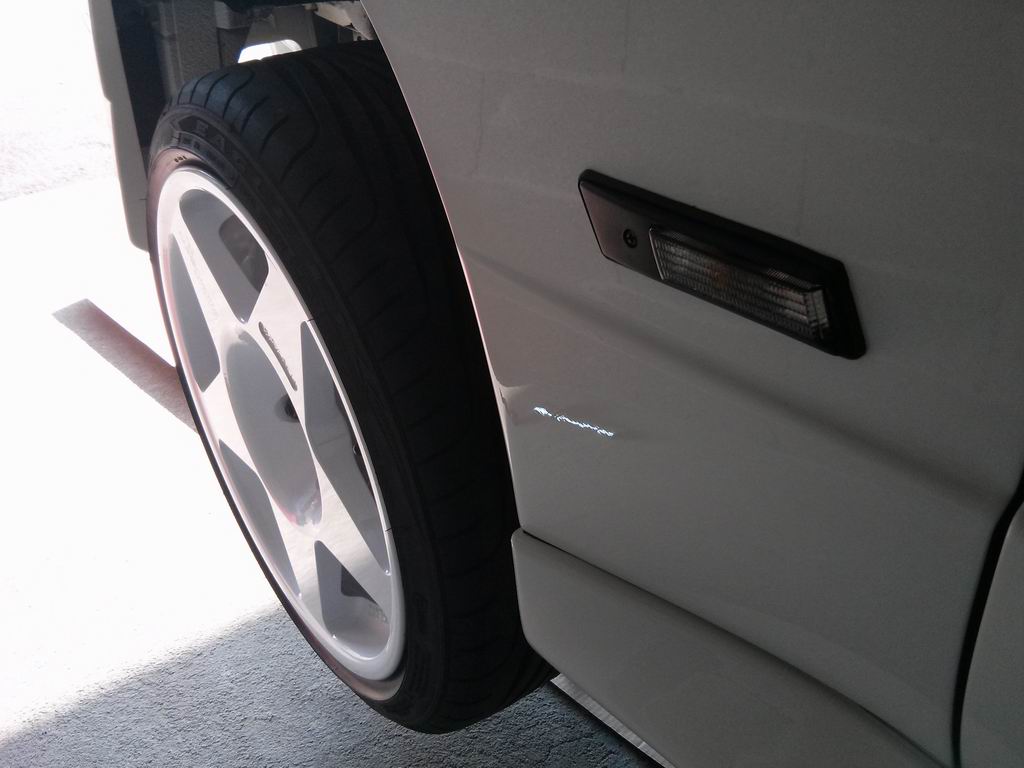

Switché les répétiteurs de clignotants dans le bon sens :

Pour la rondelle des amortisseurs arrière , une plus grande ne peut prendre appui sur le partie caoutchouc car celle-ci occupe uniquement un fin pourtour et est décalée par rapport au tube central :
:wink:

Ce qu'ils veulent te dire (si j'ai bien compris), c'est qu'il arrive que ce silent-bloc se décolle au niveau de l'extérieur (du côté de l'amortisseur) et qu'une rondelle un peu plus grande l'empêcherais de partir complètement si ce cas de figure t'arrivait un jour...
C'est préconisé sur les Bilstein qui ont une partie en caoutchouc plus large et au même niveau que le tube pour la vis. Sur les Koni, ça n'arrive pas, la partie silentbloc est beaucoup plus fine comme visible plus haut, et en retrait par rapport à la partie centrale.
OK. De toute façon (toujours à mon avis) si ce silentbloc est serré une fois seulement l'auto sur ses roues (et pas roues pendantes), je pense qu'il n'y a pas beaucoup de risque de le voir se désadhériser de sa cage extérieure. Mais bon, s'il y a des pros qui le constatent sur leurs autos (j'espère qu'eux au moins les montent comme il faut), ça doit arriver...

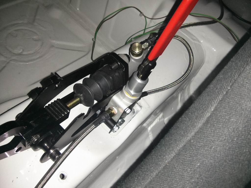

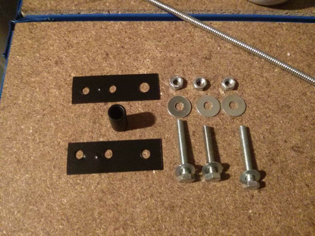

J'ai fait un support pour le répartiteur de freinage :
Comme ça, il ne bougera pas, c'est du solide. En reprenant les clips d'origine, la durite aviation est bien maintenue :

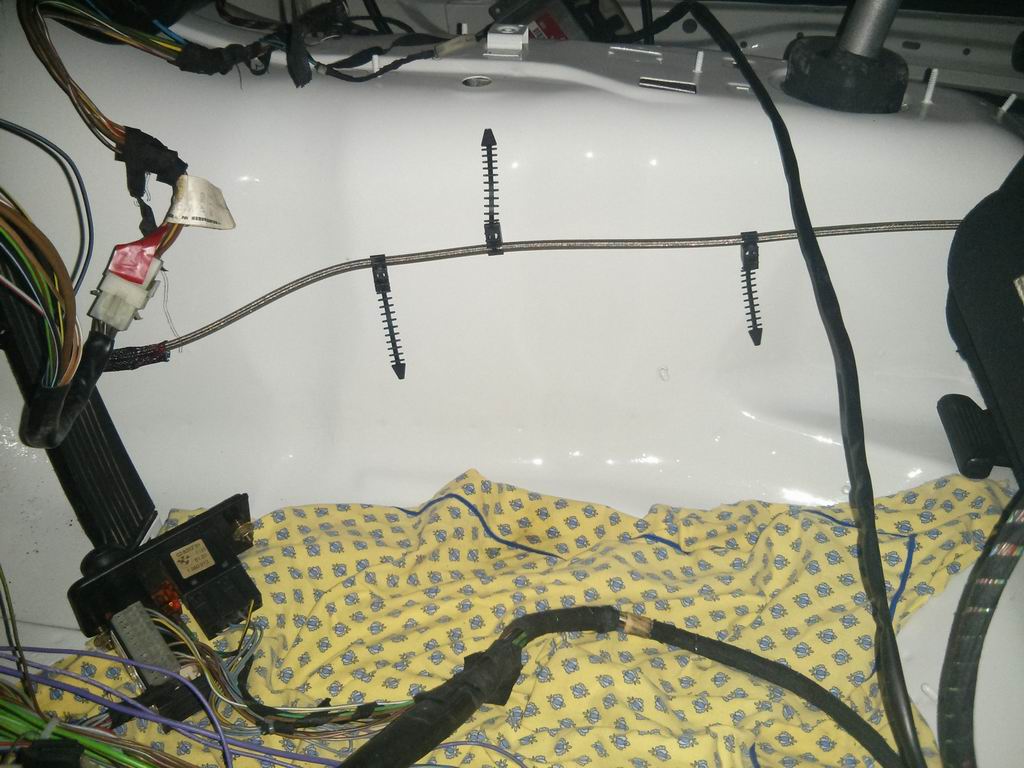

J'ai aussi recoupé certaines durites pour avoir moins de mou et un truc plus propre. Reste plus qu'à mettre le RBF600 et purger (une première pour moi mais j'ai un Eezibleed).
Le faisceau est rebranché depuis hier, je n'ai pu m'empêcher de la redémarrer un coup (avec le mauvais câblage) pour l'entendre à nouveau, quel plaisir. :lover:

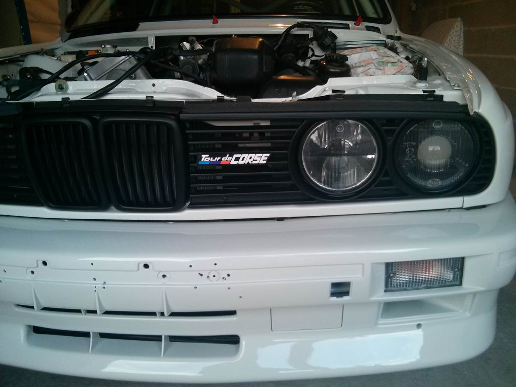

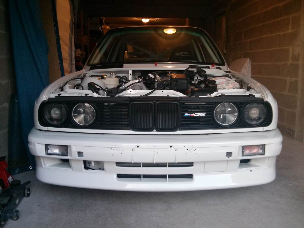

Après une bonne après-midi de travail, la petite touche juste pour me faire plaisir :
Joli l'écusson "Tour de Corse", ça vient appuyer le côté racing de cette ///M "Clinic white"  :wink:  J'adore  :lover:
