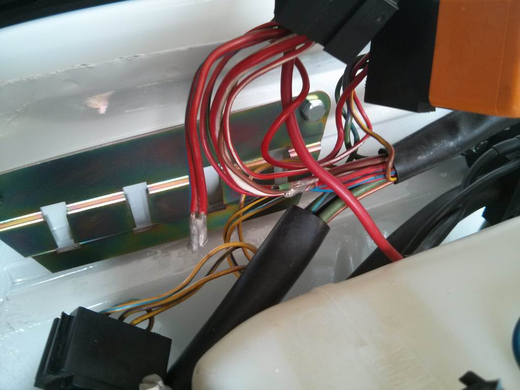

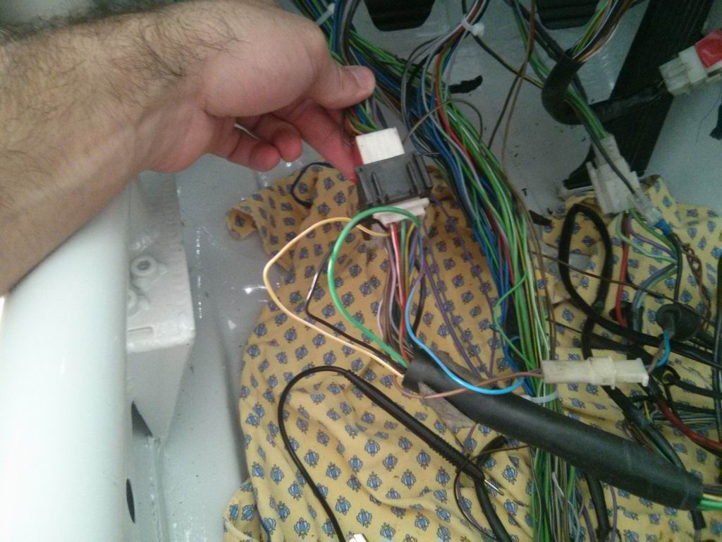

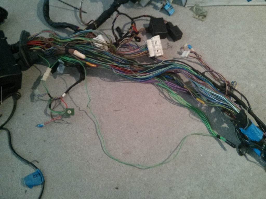

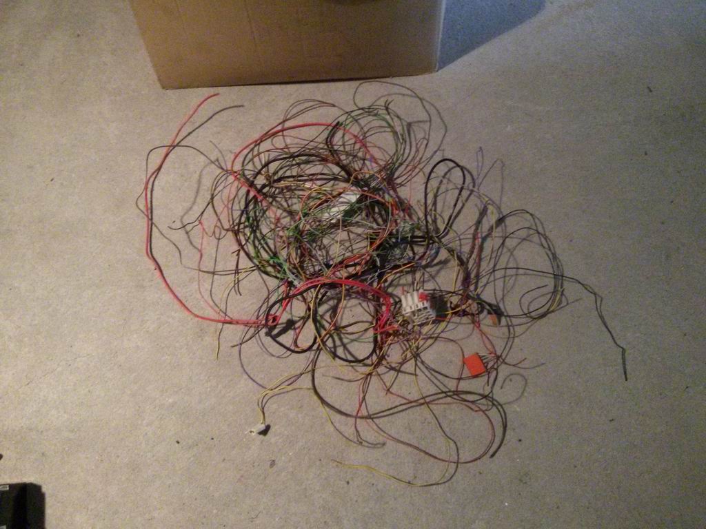

Sinon, avant de remettre le faisceau d'habitacle, je l'ai à nouveau allégé un peu :
Il restait quelques bouts de fils (ABS, etc), j'ai fait ça minutieusement depuis la boîte à fusibles en l'ouvrant, en regardant la correspondance et en coupant juste en-dessous de la broche (l'idéal aurait été de la sortir carrément mais c'est chiant sans outil spécial). La bonne nouvelle, c'est que ça n'a pas été plus néfaste qu'avant, puisque j'ai toujours le même résultat.
Je dois rappeler le mécanicien de BMW qui pourrait peut-être passer regarder, mais c'est pas dit qu'il puisse m'aider. A voir si ça donne quelque chose ou grâce à d'autres contacts d'un pote. Sinon, faudra que je la ramène chez un pro, mais pour ça, je préfère attendre d'avoir retrouver du taff. En attendant, je fais les dernières babioles qu'il reste...

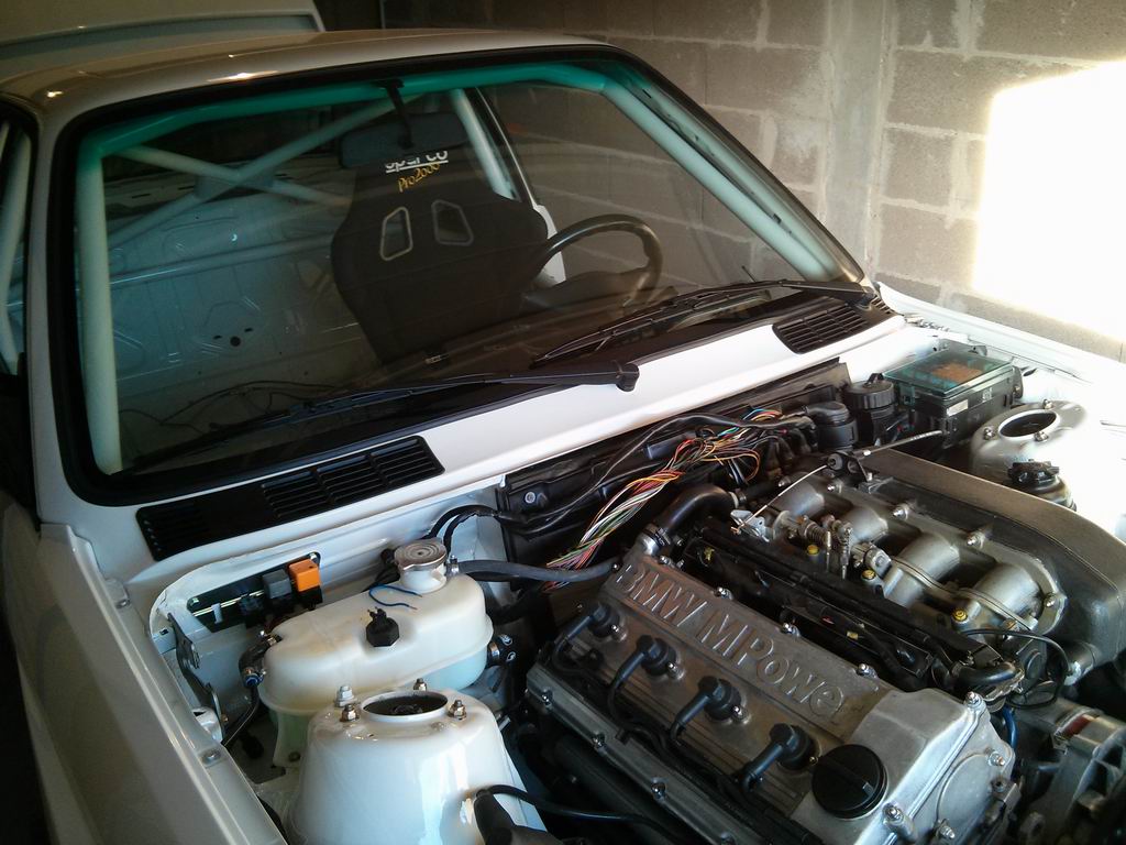

  • Hello, Presque 3 ans que je n'avais pas posté ! J'ai amené la M3 chez Marchal Sport, et elle roule très bien maintenant. Le fameux problème d'à-coups à bas régime était dû à ma faute. S
  • Tel quel : aucun changement. Puis j'ai resserré toutes les vis de synchronisation des papillons, suite au conseil de Rudy. Je n'y avais jamais touché car je n'ai pas de dépressiomètre et que
  • J'ai profité d'un peu de soleil hier pour faire d'autres photos : Comme vous pouvez le voir, la lame d'Evolution II n'est pas présente, petite déception, mais elle était trop chiante à adapte

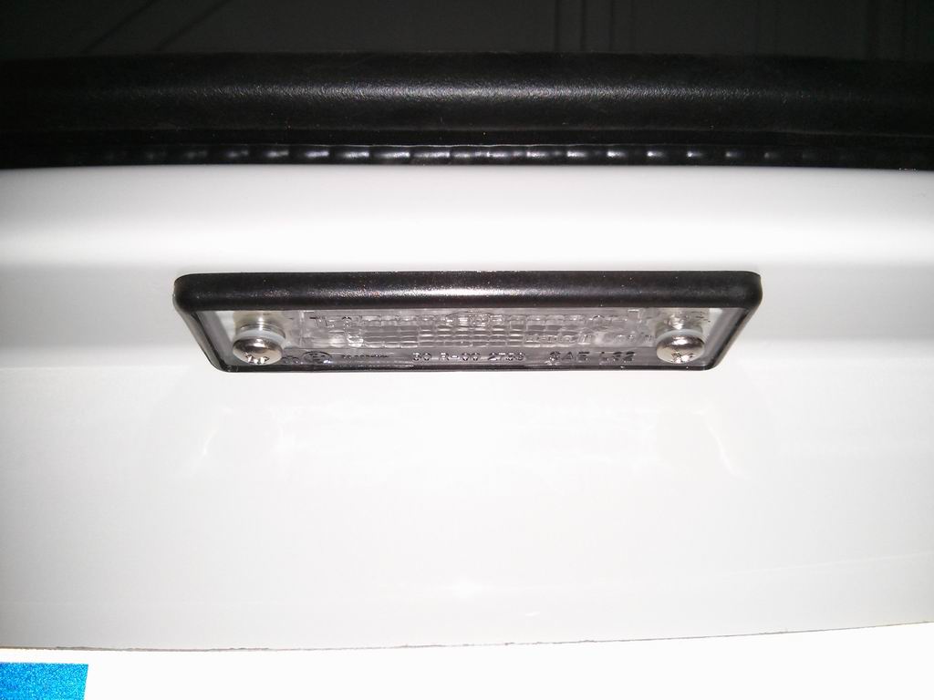

Eclairage de plaque d'immatriculation arrière neuf :

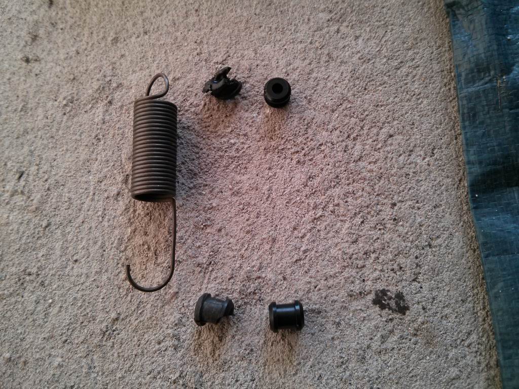

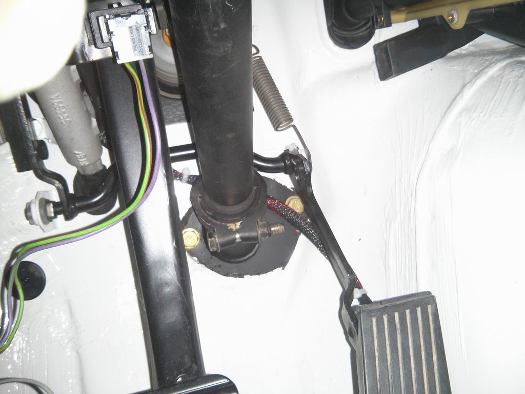

J'ai changé aussi tous les petits caoutchoucs du pédalier :
Celui au fond tout en bas était une vraie misère à rentrer, j'ai dû mettre une heure !
Il me manque juste les deux silentblocs du levier d'accélérateur pour que le pédalier soit entièrement terminé.

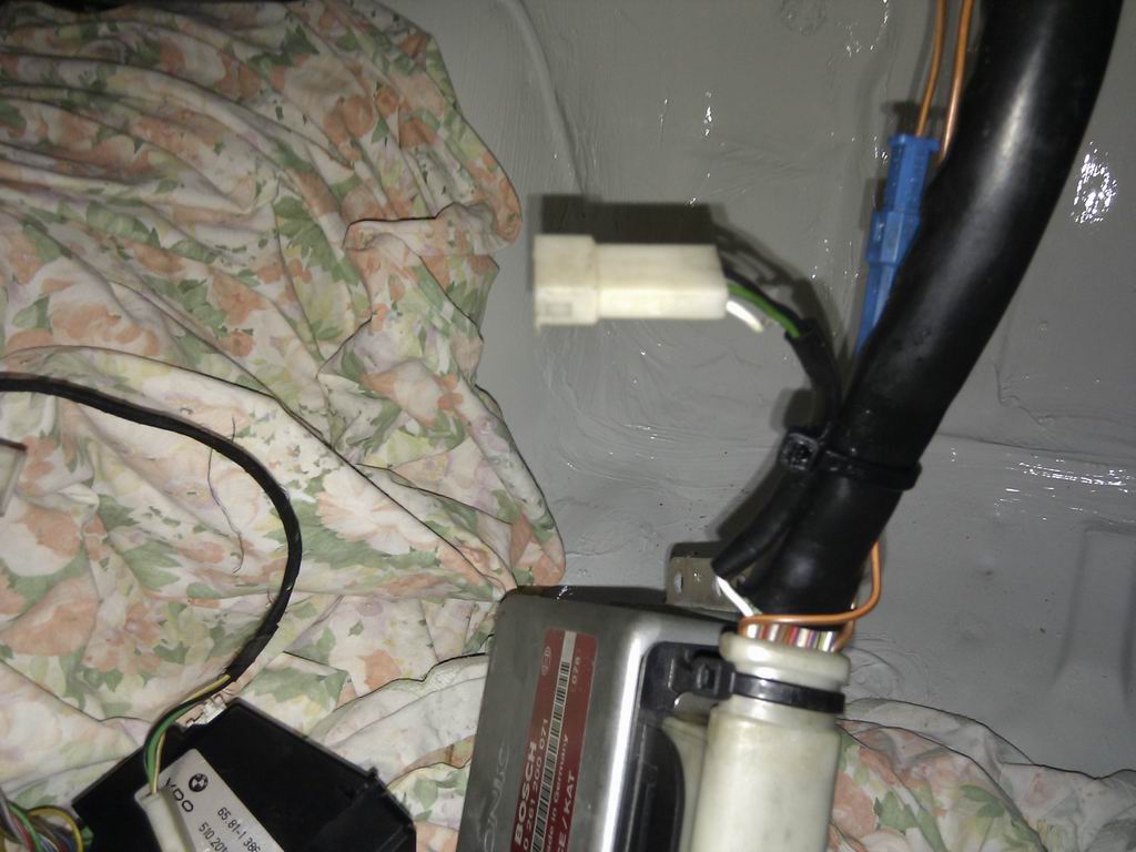

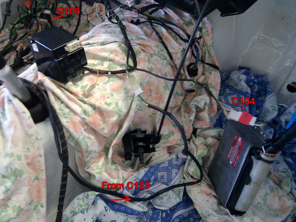

Il y a deux façons de brancher ce connecteur C104. Soit avec la prise qui vient directement du faisceau additionnel conducteur (qui est branché sur le connecteur C103) :
Soit indirectement, avec le faisceau de l'ordinateur de bord :
Que l'ordinateur de bord et son faisceau soient branchés ou non, il n'y a aucune différence.
On me disait que pour le faisceau sans ordinateur de bord, il y a une petite boucle à la place :

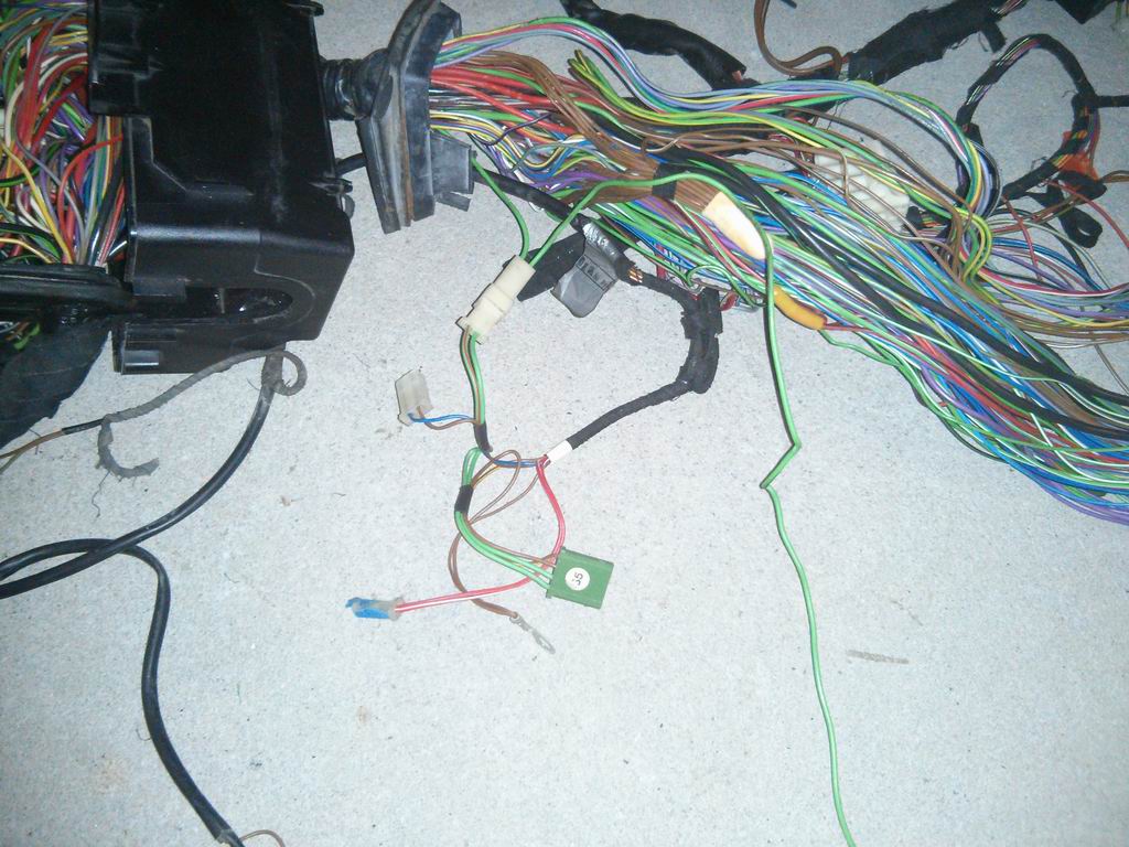

Or, je n'ai rien de tel sur mon faisceau. Cependant, vu que j'ai acquis un faisceau d'habitacle de M3 US (pas compatible, connecteurs différents), je l'ai vu sur celui-ci (ici pour OBD, donc pas de boucle) :
Voyons voir à quoi il est relié :
A un "sucre" d'origine, avec d'autres fils verts :

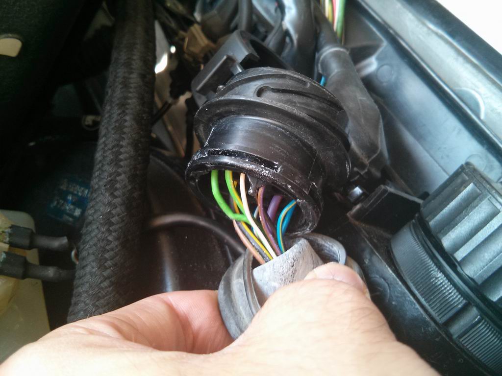

Et de l'autre côté, il passe dans la boîte à fusibles :

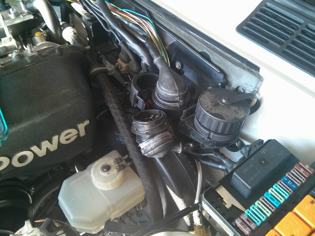

Et atterri vers le connecteur C101 (prise ronde du faisceau moteur, liaison avec le faisceau d'habitacle) :
La broche N°7 précisément :

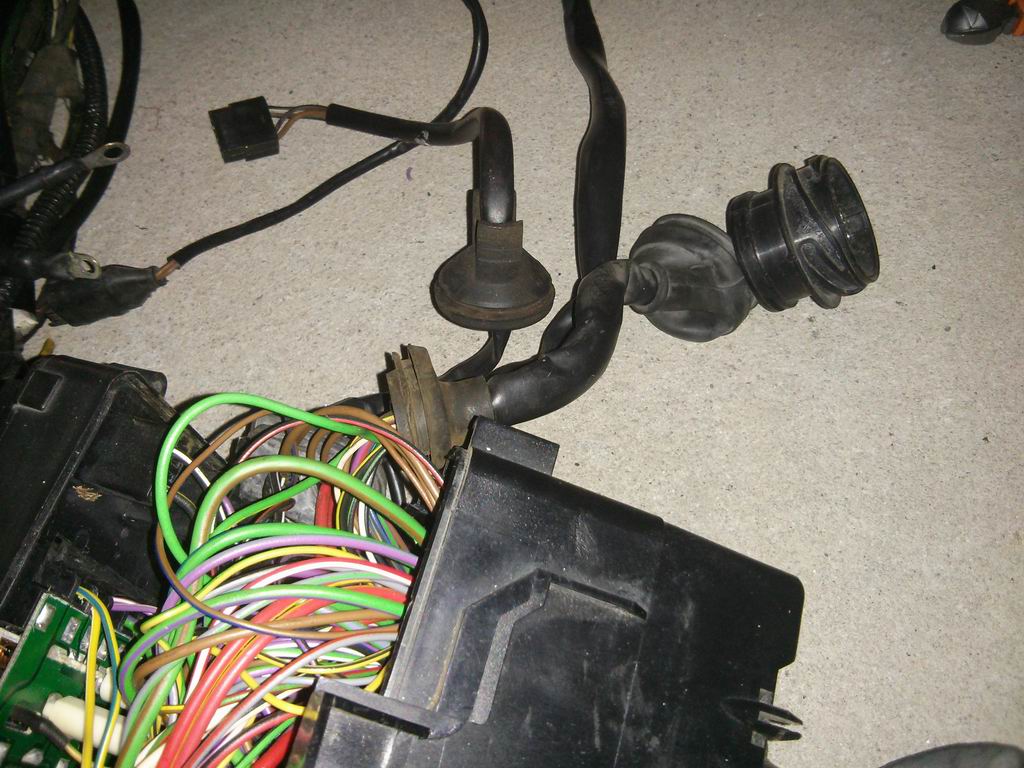

Sur mon faisceau d'habitacle, nous retrouvons le connecteur C101 :
Avec le fil vers de la broche N°7 :

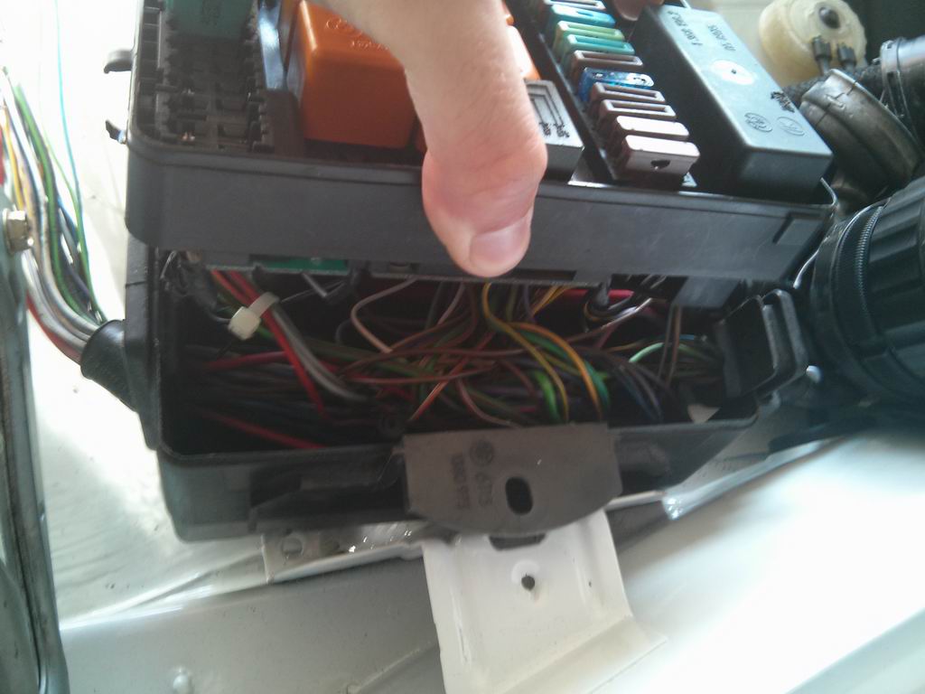

Passe dans la boîte à fusibles :
Puis par le connecteur C103 (faisceau "additionnel") :
Et fini directement dans le sucre d'origine :
Il n'y aurait donc pas besoin de boucle. Cependant, on voit bien qu'il y a deux versions de faisceaux par rapport à l'ordinateur de bord : celui où on trouve ce petit connecteur 2 broches directement sur le faisceau d'habitacle (que ce soit avec boucle ou non), et celui où l'ordinateur de bord se raccorde sur le faisceau additionnel du connecteur C103...
J'avoue que ça m'embrouille de nouveau... Je ne sais plus quoi penser, des pistes ?
Le plus après-contact (fil vert du C104) alimentant le calculateur ne serait plus bon lors du démarrage avec le bon branchement ? Peut-être pourrais-je l'alimenter en direct ? Y a-t-il un risque de griller le Motronic ?
Je ne vois pas quelle autre interconnexion nécessaire au démarrage, il y a entre le faisceau moteur et le faisceau habitacle en dehors de ce fameux connecteur C104 !? Tout le reste me semble uniquement pour le combiné d'instruments. Il y a la pompe à essence, mais celle-ci tourne bien.

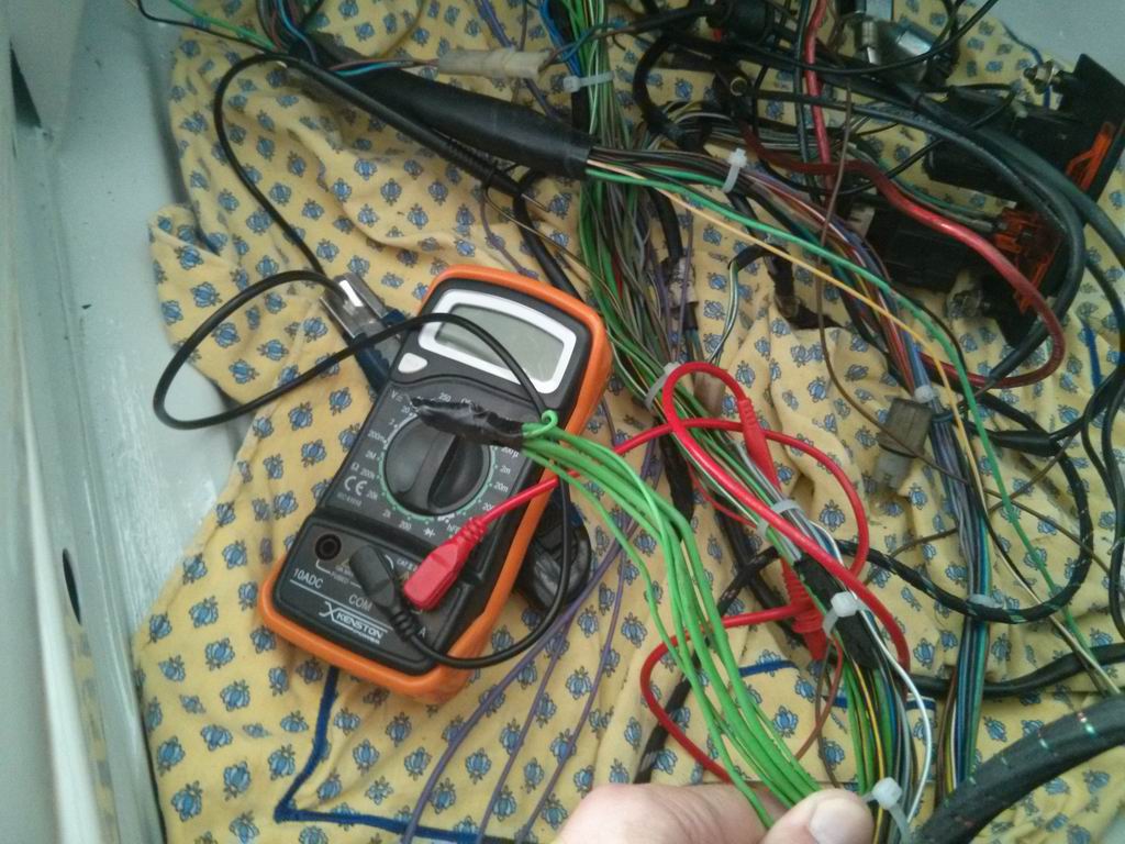

Voilà le résultat des mesures :
12V présent sur la borne 12 du connecteur C104 : Oui (ça, on le savait déjà)
12V sur la borne 18 du Motronic : Non
12V sur la borne 35 du Motronic : Non
12V sur la borne 2 du connecteur 934 (actuateur) : Oui (11,83)
J'ai mesuré toutes les bornes du Motronic du coup :

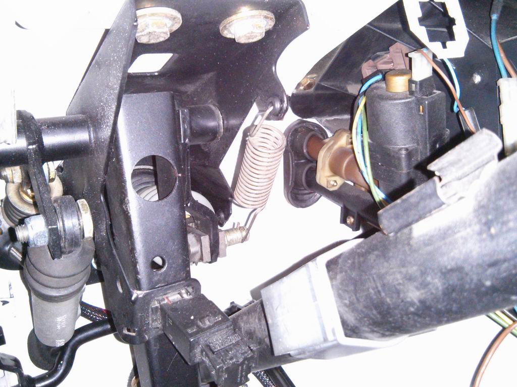

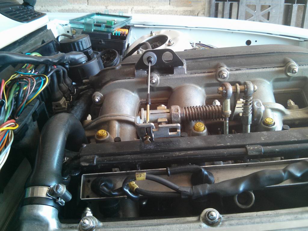

Sinon, je suis passé chez BMW récupérer les dernières babioles, la commande d'accélérateur est enfin 100% terminée grâce aux silentblocs :
Et la butée du câble d'accélérateur fixée sur son support :

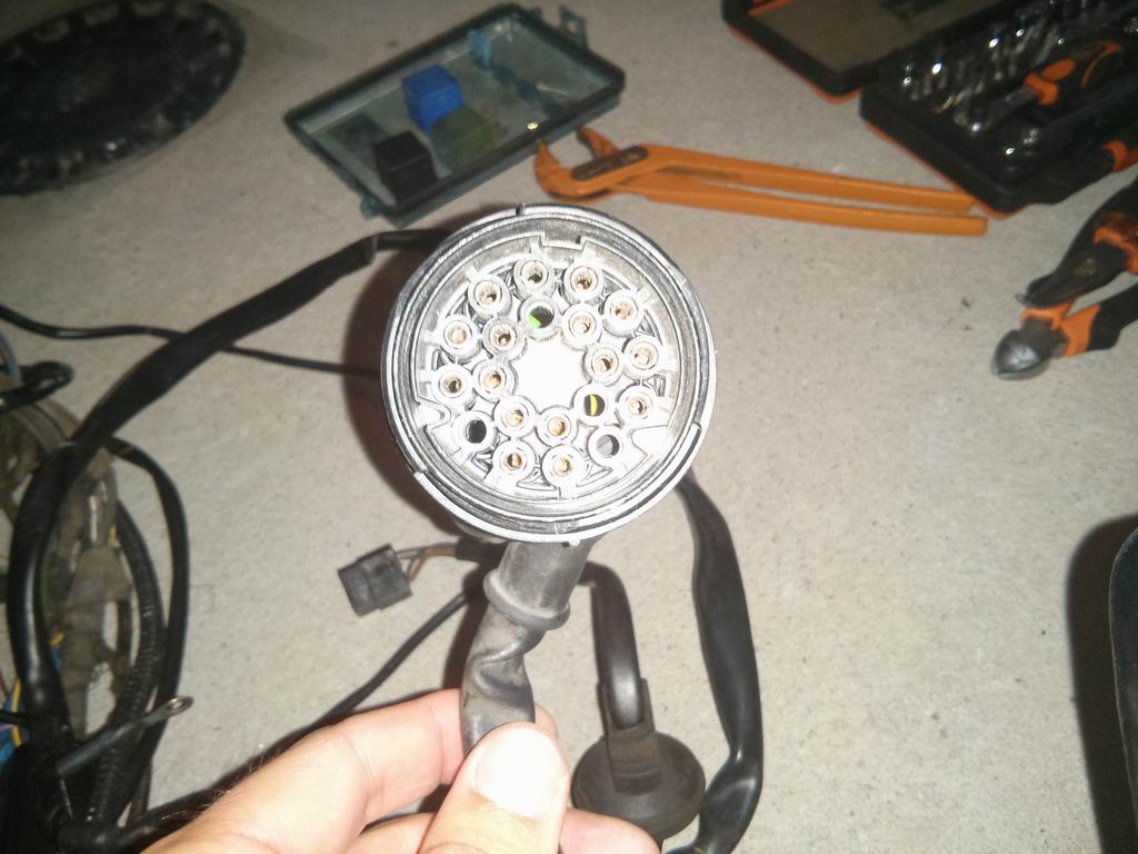

Un grand merci à toutes les personnes qui m'ont aidé, en particulier Jojo426 et reyko qui m'ont mis sur la bonne piste !
Rappelez vous, j'aurais dû avoir du 12V sur la broche 18 et 35 du Motronic car j'en ai sur la borne 2 du connecteur 934 (actuateur), et que les 3 fils sont ensembles sur la même borne 87 du relais moteur.
Jojo426 impliquait le relais qui aurait été défaillant, reyko dans son dernier message me disait de vérifier ces deux fils bleus et rouges qui vont aux bornes 18 et 35 du Motronic.

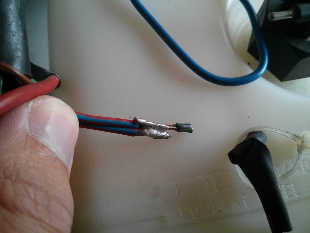

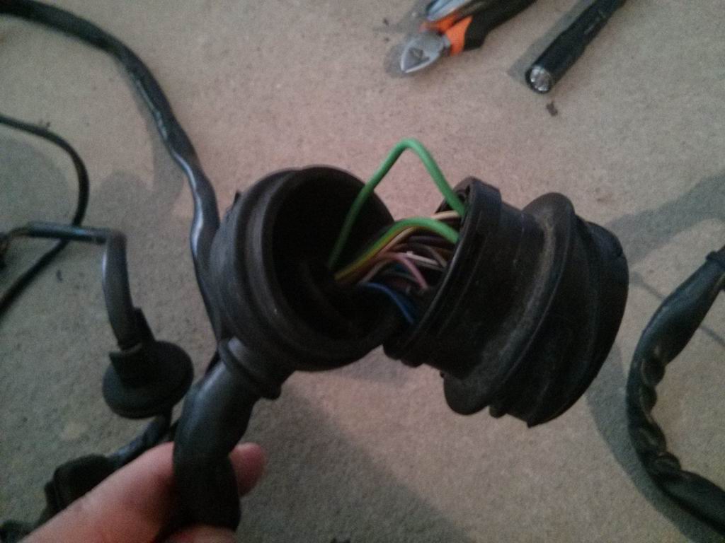

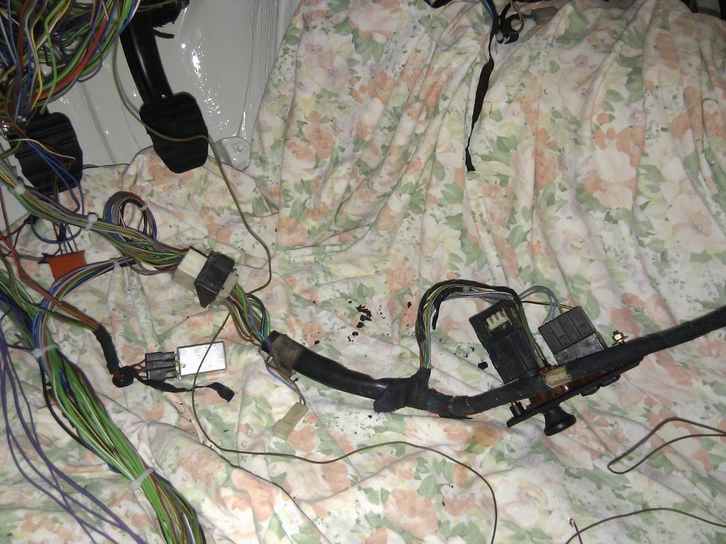

Je vais donc pour les vérifier, je vois qu'il y a de la gaine thermo autour, je l'avais déjà remarqué à l'époque, ça ne m'avait pas plus interpellé que ça, je pensais que c'était d'origine. En jouant avec, j'ai senti que c'était en deux morceaux, après avoir viré la gaine, j'ai vu que la soudure avait cassé net !
Un bon gros pâté d'étain... On voit même un bout de fil vert et noir qui traîne :
Un vestige d'une ancienne alarme, aussi posée très proprement... :roll:
Après avoir enlevé l'étain et mis les fils comme il faut, j'ai juste mis un domino temporairement pour les brancher. Le résultat, vous l'avez en vidéo ! :W
J'ai refait ça en soudant + gaine thermo, mais sans de nouveau mettre 3 kg d'étain ! C'était quand même une panne à la con... Bon, que j'ai passé autant de temps dessus et vérifié plein d'autres trucs, je ne pourrais rien y changer, mais outre le fait qu'elle redémarre (normalement), ce qui me fait plaisir, c'est que toutes les modifications que j'ai fait sur le faisceau d'habitacle n'ont pas été néfastes pour le redémarrage du S14.
C'est ça qui est rageant, à la fin, je n'y comprendrais plus rien : j'avais modifié le faisceau d'habitacle, mais le faisceau moteur n'avait pas été touché (enfin par mes soins...), et l'interconnexion des deux est quand même limitée !
