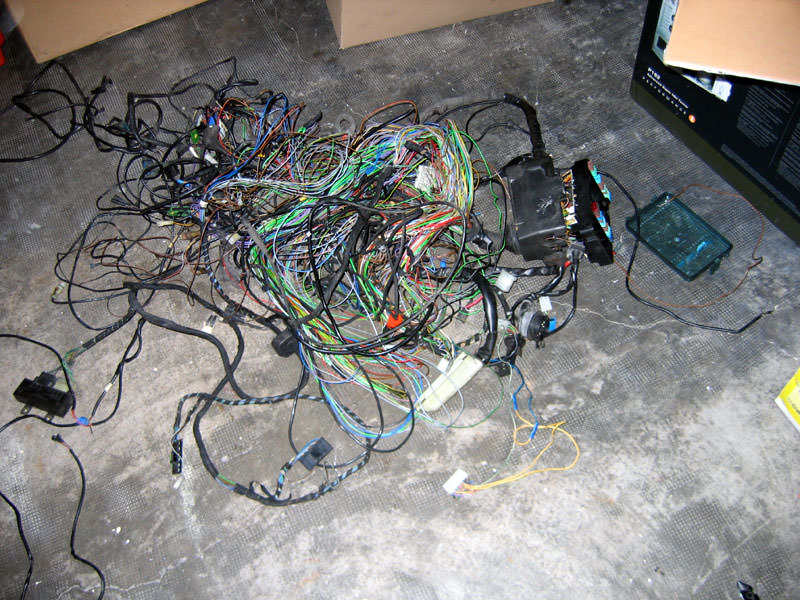

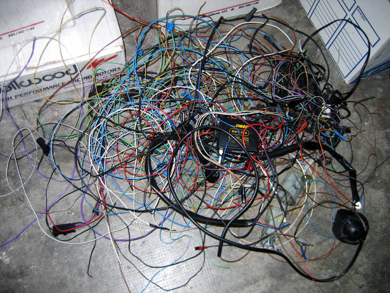

Histoire de me motiver un peu et de me remettre dans le bain, allègement du faisceau en cours :
Et déjà ça de viré :

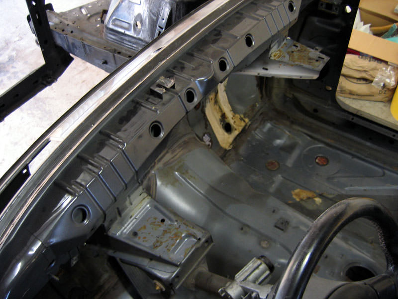

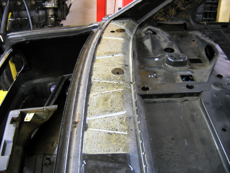

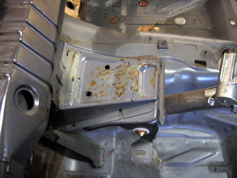

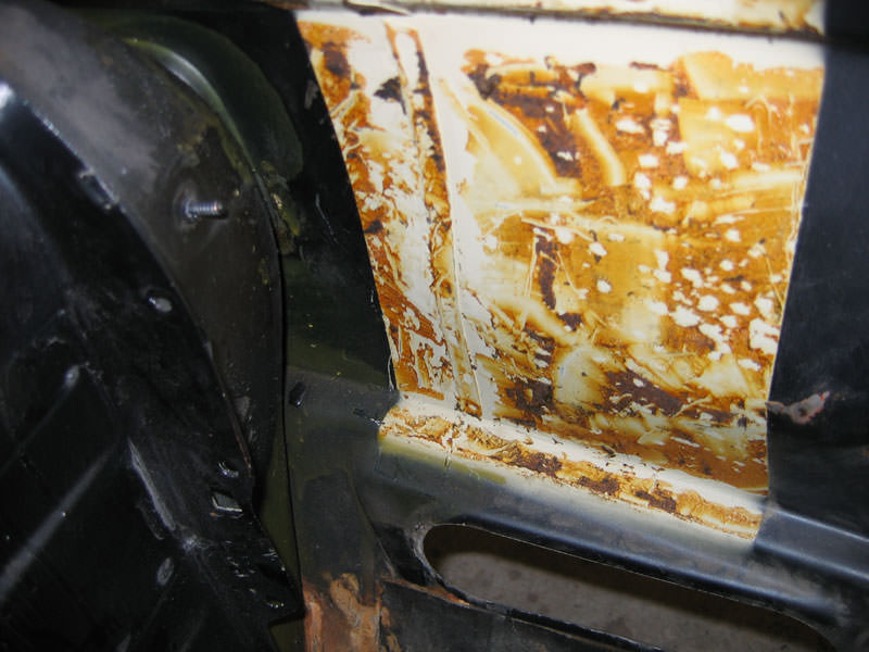

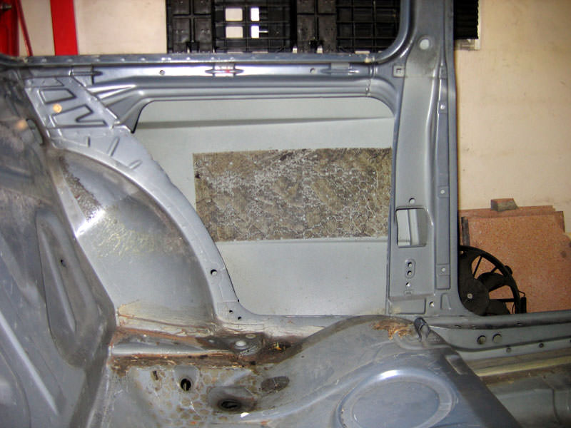

Quelques bricoles de faites cette semaine, j'ai retiré les dernières petites plaques de goudron qu'il restait : pattes du tableau de bord, lunette arrière et ailes arrière.
Plaque supplémentaire côté batterie :
Pour ce qui est de la caisse en elle-même, je n'ai plus rien à faire dessus hormis le nettoyage de la colle restante.
Suite à celà, je vais me mettre en recherche active d'un carrossier. Je vais appeler Marchal Sport s'ils peuvent s'en occuper. Je vais probablement faire faire l'arceau d'abord, le gars me fera aussi le toit : découpe de la cage du toit ouvrant et soudure d'une plaque en alu, pour un résultat esthétique nickel, lisse comme un toit sans ouvrant. Rigidité prouvé en course de côte.

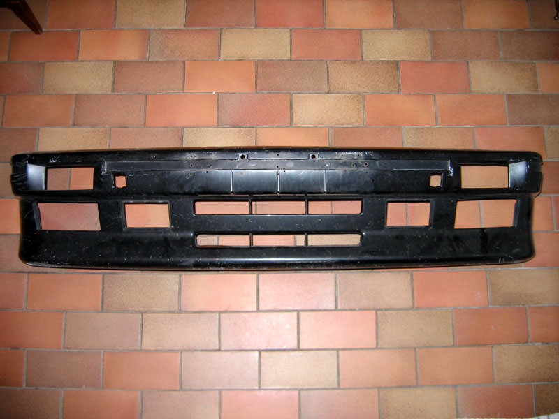

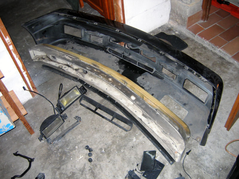

Au final, je vais garder mes pare-chocs d'origine, qui ne sont pas en si mauvais état :
Je les ai démonté, et ce sont les renforts ( en blanc sur la photo ) qui pèse le "plus". L'idéal serait de trouver une solution pour mettre une fixation plus légère, mais je n'ai pas envie de passer du temps dessus, pour gagner une douzaine de kilos, je préfère remonter l'auto au plus vite, j'en ai marre !
Pour info, je les avais pesé à 16,4 kg pour l'avant et 13,4 pour l'arrière. L'avant, sans rien, fait seulement 6.3 kg, ça parait tout léger quand on le soulève ! Le renfort fait 6.1 kg, presque qu'autant que le pare-chocs lui-même. Le renfort arrière doit peser à peu près la même chose, la différence se faisant sur les accessoires ( antibrouillards ( 725 g chacun ), clignotants, etc... ).

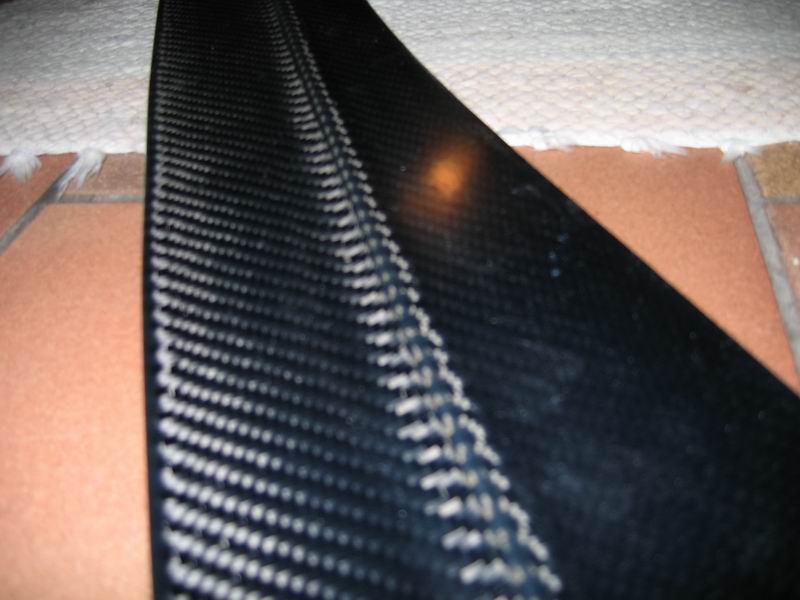

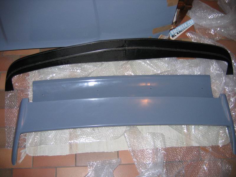

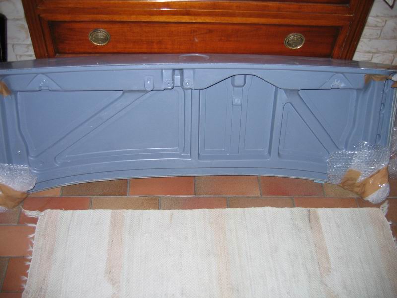

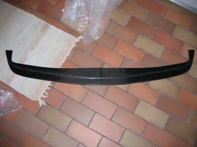

Lame Sport Evolution en carbone :

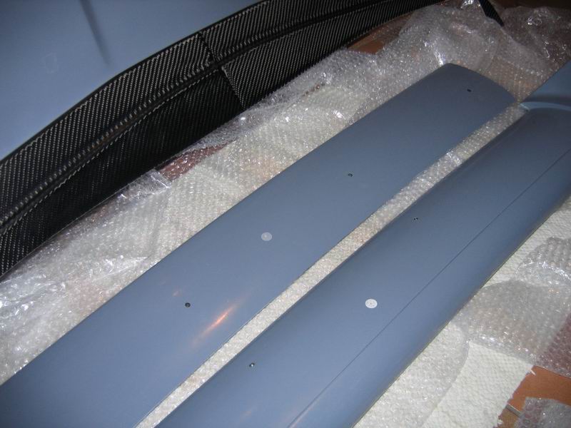

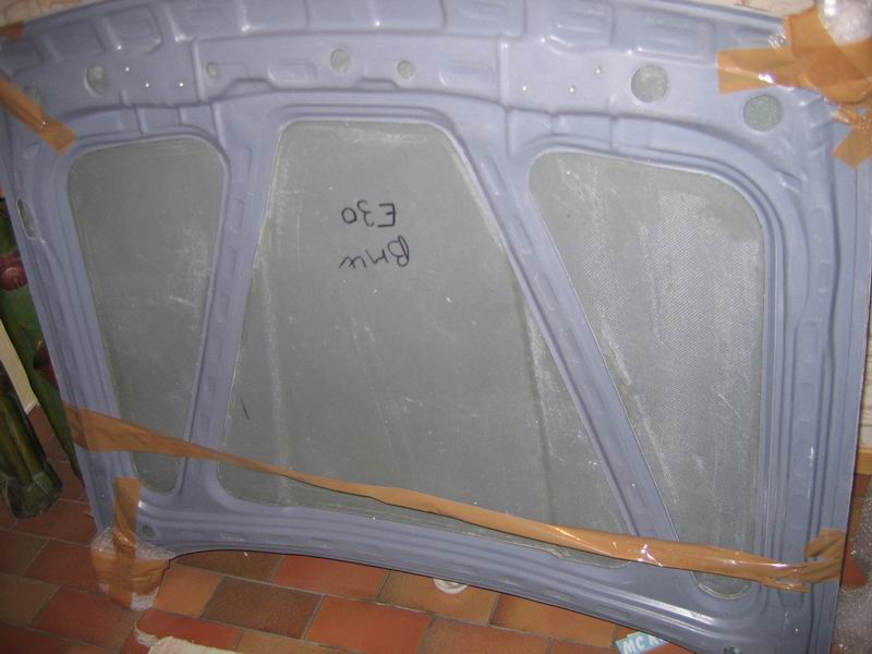

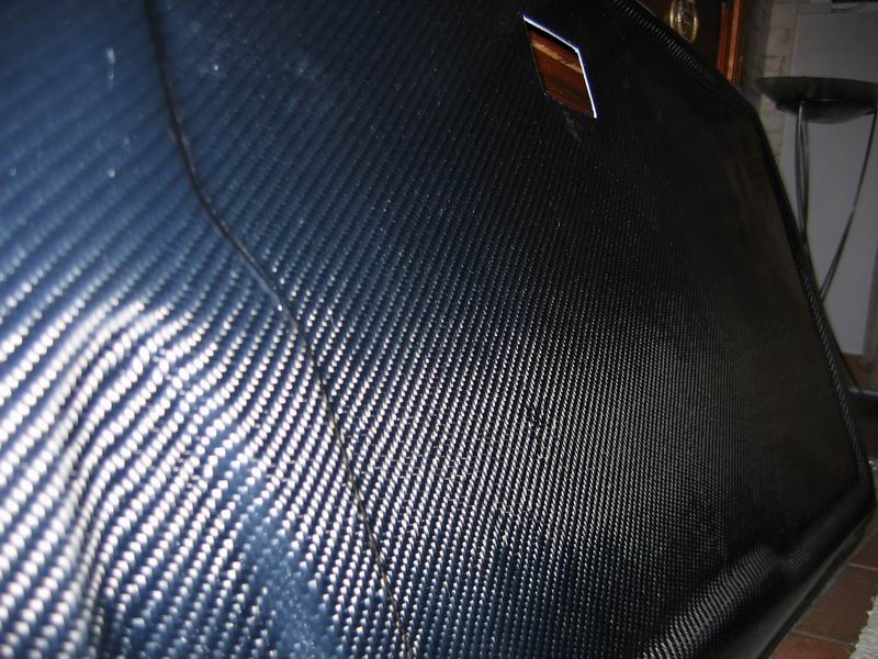

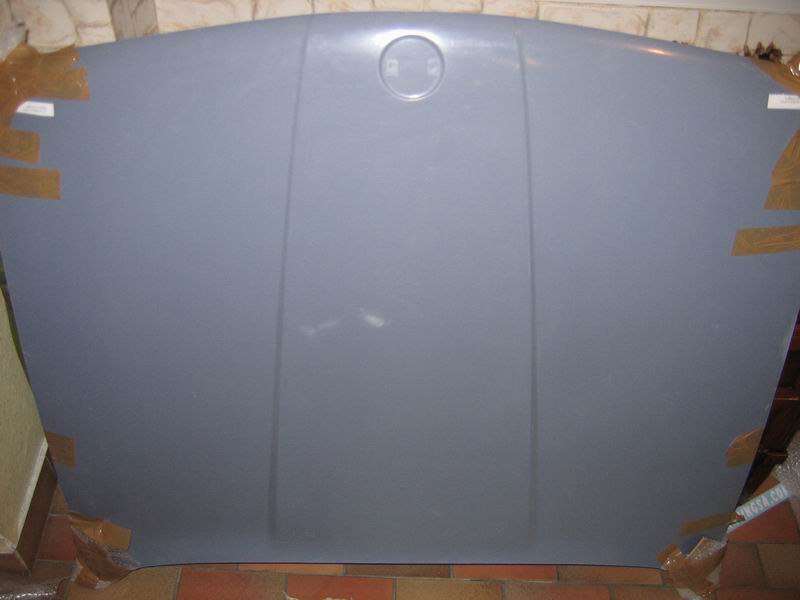

Capot avec emplacement logo BMW et gicleurs de lave-glace, il paraît vraiment solide :

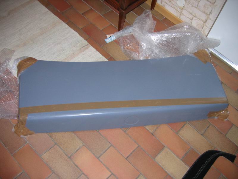

Malle arrière :

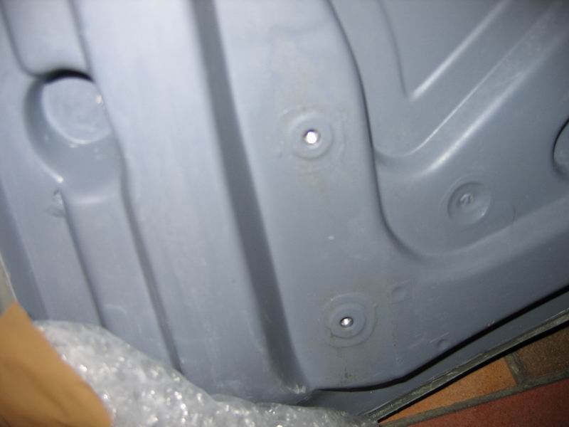

Je pensais mettre des goupilles comme pour le capot, mais vu qu'il y a les trous pour la fixation d'origine, je vais garder cette dernière :

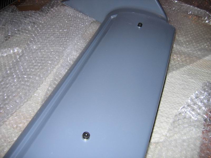

Aileron avec flap de Sport Evo, je reprendrais une photo avec le flap fixé :
La fixation à l'arrière, on peut faire d'autres trous pour le relever plus :

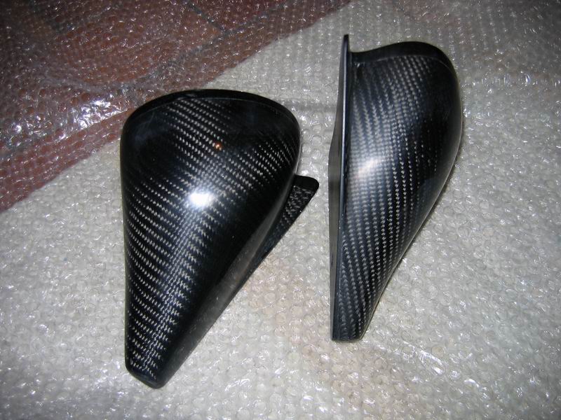

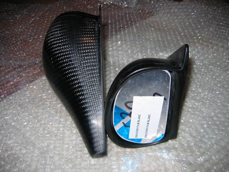

Rétroviseurs DTM en carbone ( ils seront peints ) :

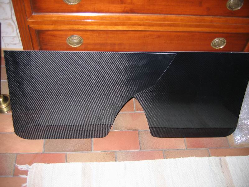

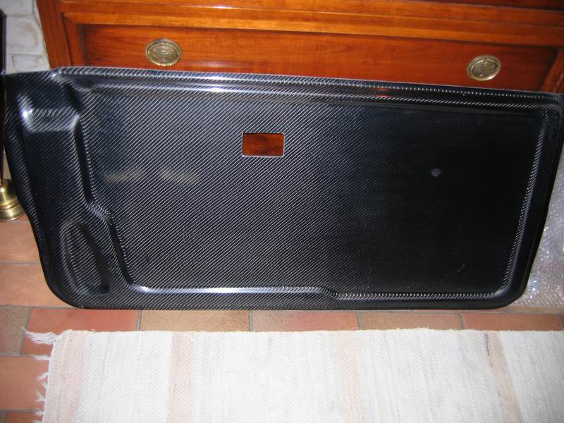

Panneaux de porte arrière en carbone :
Et l'avant :
Je suis content du matos, de qualité, on en a pour son argent. Deux petits bémols tout de même, lors du passage de commande, j'avais demandé un flap en carbone et une lame avant d'Evolution II, non de Sport Evo. A voir si je revend cette dernière ou si je la conserve, mais je préfère le look Evo 2.
Pour le flap, c'est pas grave, mais concernant la taille, je suis un peu surpris, je le trouve petit et discret de face. A voir une fois monté sur la voiture, je veux voir le look de derrière, mais sinon j'en prendrais un grand de DTM en carbone.
