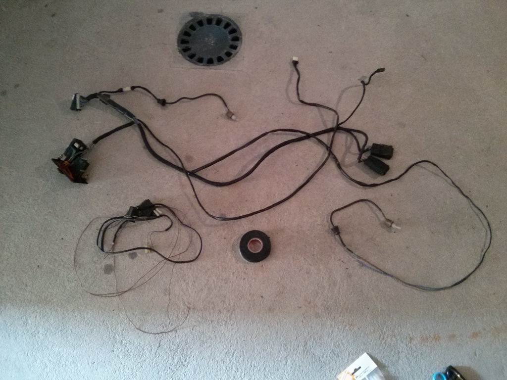

Le ruban adhésif tissu a été commandé, je vais une énième fois enlever le faisceau de la caisse pour peut-être virer encore quelques fils :| et bien le protéger complètement pour avoir un truc propre et être tranquille par la suite.

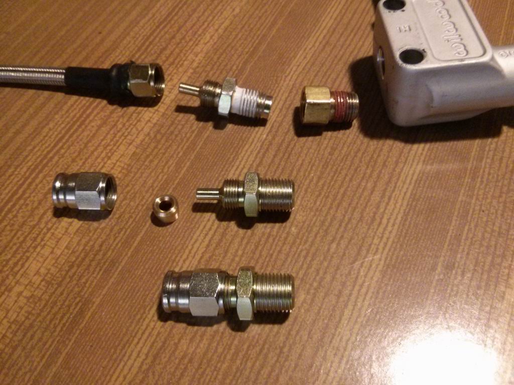

Je préfère les flexibles, mais de toute façon, c'est le même problème, c'est au niveau du raccord du répartiteur. Il est en 1/8-27 NPT avec des adaptateurs en 3/8-24, dont un que j'avais cassé. Je n'avais pas compris, c'était sûr dur à serrer, et le filetage était loin d'être en butée. Enfin bref, il me faut les bons adaptateurs mais le métrique 10x1 est très proche du 1/8-27 NPT et certains le montent juste avec du téflon, donc je vais déjà essayer cela.

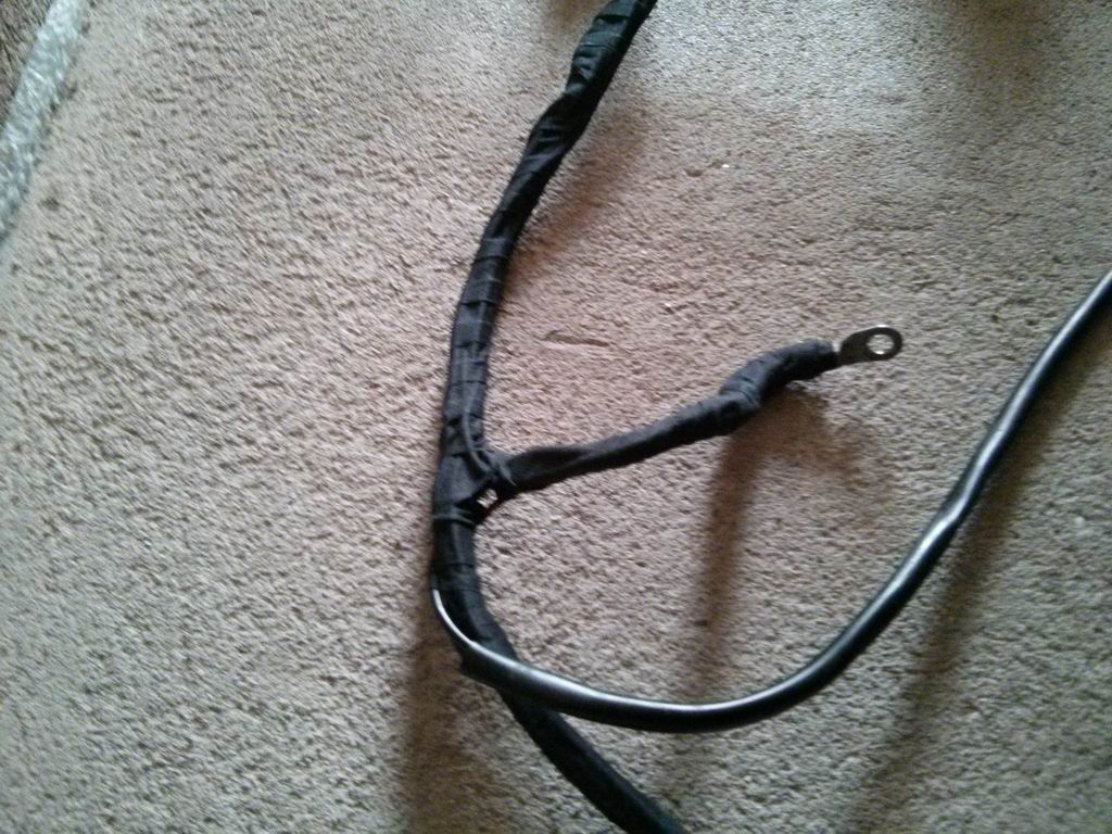

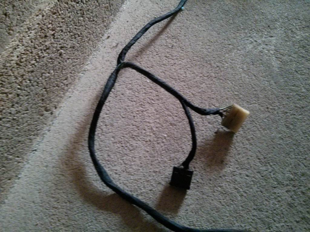

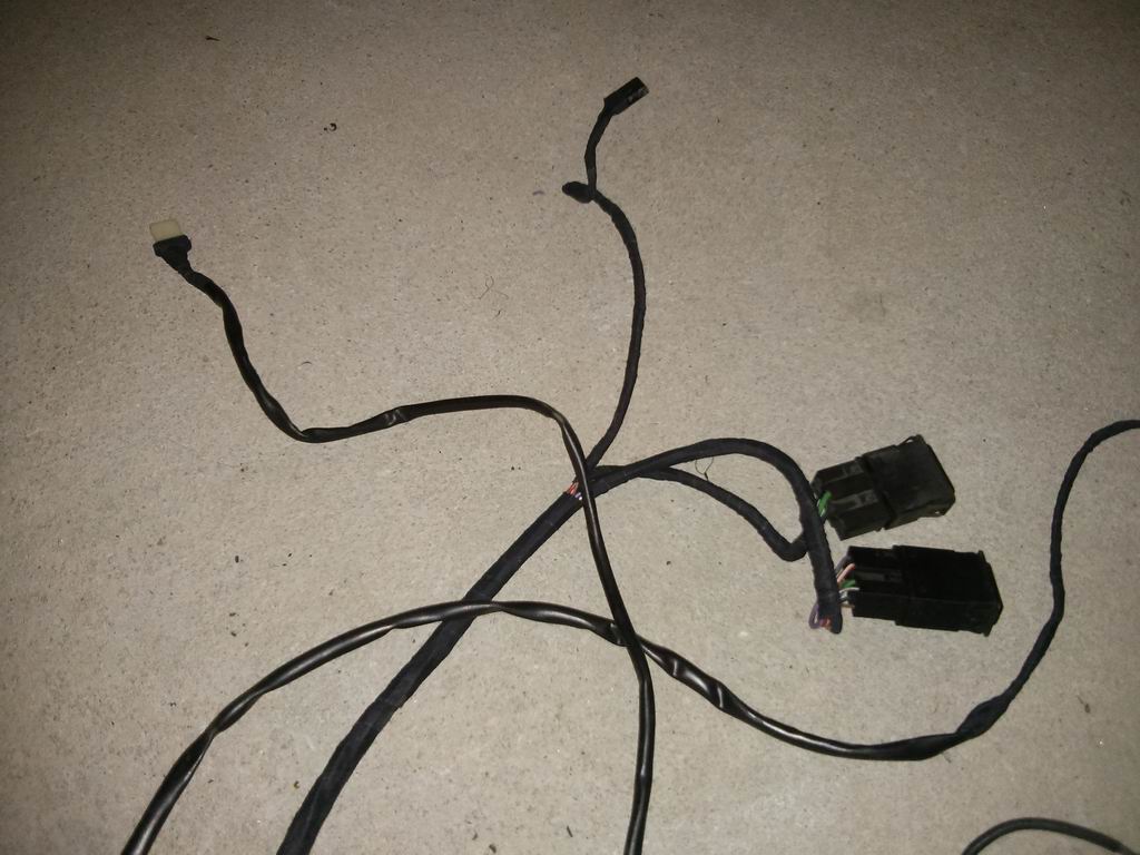

Faisceau en cours de réfection (et léger allègement, il reste plus grand chose à supprimer), j'ai déjà fait le faisceau additionnel conducteur :
Et la partie arrière du faisceau d'habitacle :
Il reste le plus gros, puis le faisceau moteur. C'est laborieux, ça prend beaucoup de temps, mais ça ne sera à faire qu'une fois. Je vais aussi repérer le nom/fonction des connecteurs, même si je commence à les connaître par coeur ! :W

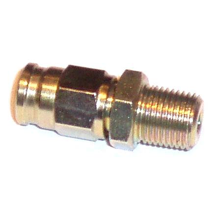

Enfin trouvé le bon raccord ! Et direct en 1/8-27 NPT dans le répartiteur ! Impossible de trouver ça en France, il fallait passer à chaque fois par des adaptateurs, des fois deux de chaque, et souvent pas en stock... Bref, Rally Design power ! :nickel8:
J'ai reçu les raccords mercredi dernier, j'ai enfin pu terminer le circuit de freinage. C'est un petit truc bête, mais au moins maintenant c'est nickel, plus de fuite et je me passe d'un adaptateur, c'est direct au répartiteur :

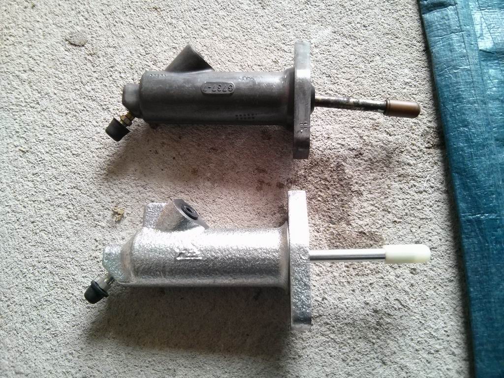

Le remplissage du circuit et la purge du liquide de frein ont été faits. Cependant, j'ai galéré pour l'embrayage, la pédale ne remonte pas, le récepteur est apparemment mort, j'en ai commandé un nouveau. Le truc bizarre, c'est que j'arrivais avant à passer les vitesses moteur coupé sans embrayage (c'était dur, mais uniquement pour tester la commande de boîte) mais là je n'y arrive plus... J'attends de recevoir le nouveau récepteur et de faire une bonne purge pour voir ça.
Nouveau récepteur reçu aujourd'hui, monté et purgé, mais pas d'amélioration à la pédale, elle ne remonte toujours pas. Avec le fait que je n'arrive pas à passer les vitesses moteur coupé sans embrayage, je pense qu'il y a soucis au niveau de la boîte, peut-être la fourchette qui aurait bougé ou je ne sais quoi d'autre. Je vais donc devoir tomber la boîte pour voir ce qu'il se passe...
Au moins le recepteur est neuf, va-t-on dire...
Courage!
J'aurais plus tendance à dire que le problème vient de l'émetteur et pas du recepteur....
J'ai eu le problème sur la E36 et c'était l'émetteur...
Lorsqu'on utilise pas la pédale d'embrayage depuis très longtemps, le joint torique se colle et lorsque tu appuis de nouveau tu exploses le joint....
