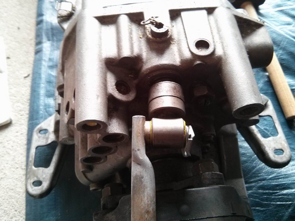

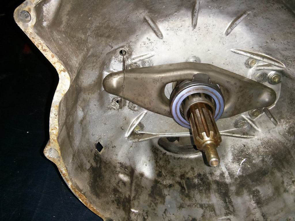

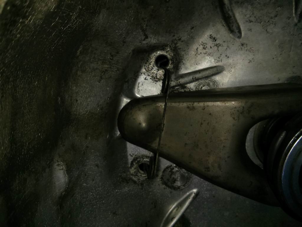

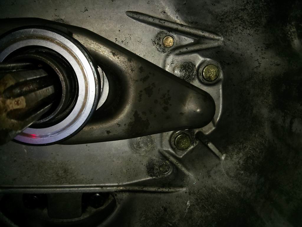

J'ai tombé la boîte cet après midi. Le montage de la fourchette me semble, correct, non ?
En poussant avec un tournevis par l'orifice du récepteur, la fourchette se déplace bien avec la butée :

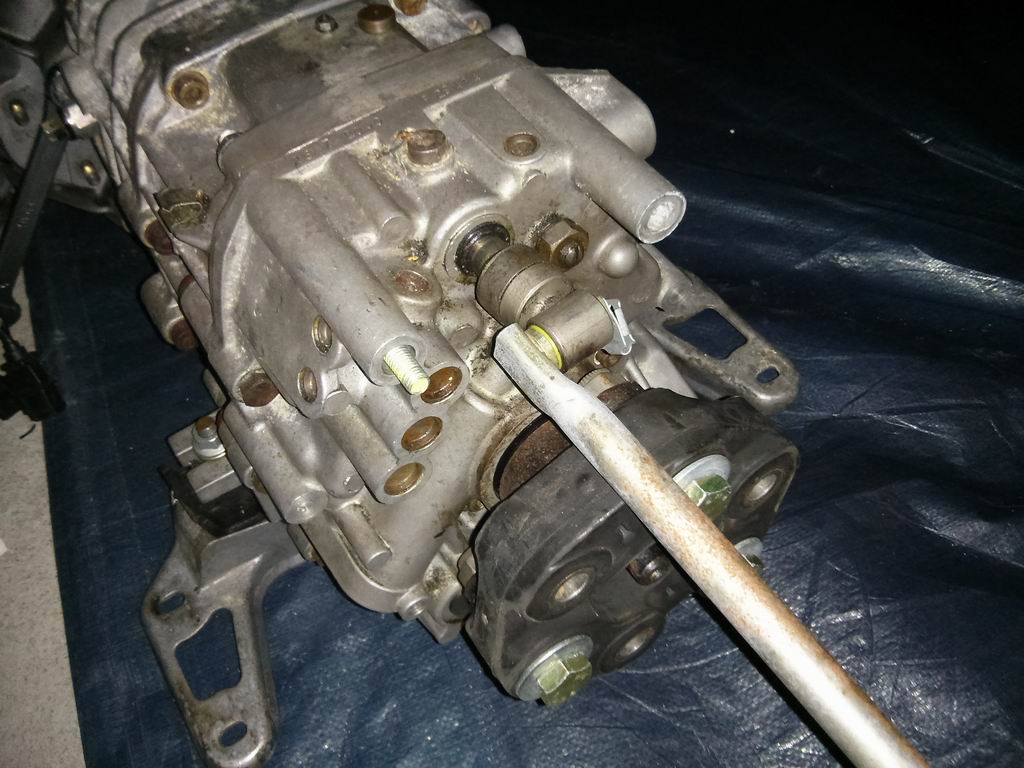

Une autre question, en poussant le sélecteur tout droit, ou en le tirant, les vitesses 2 et 3 devraient rentrer, non ?
Merci.
Edit : j'ai tourné l'arbre primaire et pousser/tirer séparément, je réessaye demain en même temps.

la petite butée du coté opposé au recpteur , sur laquelle la fourchette est bien en place ?

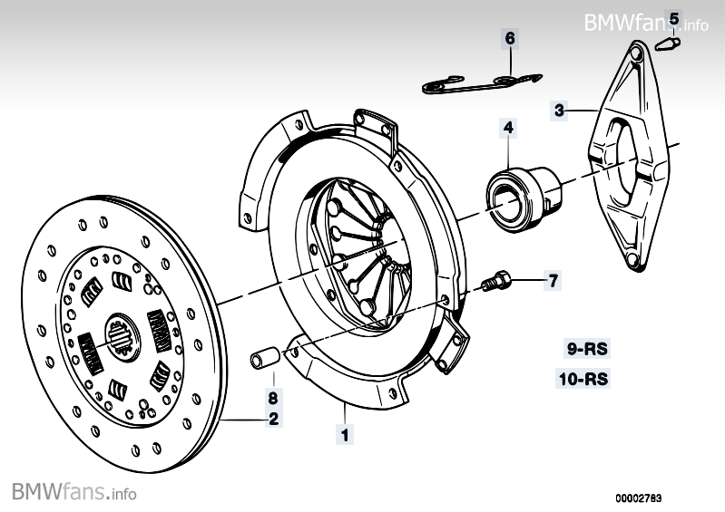

piece 5
le mecanisme d'embrayage est-il bien plaqué sur le volant moteur ?
j'ai eu le cas sur mon 318 ... vis trop longue ( m3 e36 ) , mais les trous du VM E30 ne sont pas debouchant ...
et enfin oui en tirant/poussant le sélecteur tu doit pouvoir enclencher la 2 ou la 3 ( 3 ou 4 si boite classique ) c'est pas facile car tu n'a pas le levier mais tu doit y arriver ( sans utiliser un marteau lool )
+1 tu dois réussir à enquiller les vitesses en tournant le flector, si pas là tu as un problème....
Je n'arrivais donc pas à enclencher une vitesse en poussant ou en tirant le sélecteur, même bien fort. En tournant l'arbre primaire, la tulipe de sortie de boîte (avec le flector si encore monté) tourne avec. Si on maintient un des deux, le second continue à tourner, preuve qu'on est bien au point mort.
En tournant l'arbre primaire (ou la tulipe de sortie/flector), et en poussant ou tirant le sélecteur, pas moyen de rentrer une vitesse.
Il aura fallu jouer avec l'un des deux en maintenant l'autre et après seulement j'ai pu rentrer une vitesse.
Je ne connais pas l'explication, peut-être une histoire de pignons désynchronisés, je ne sais pas...

Butée, fourchette, ressort et téton sont bien montés. Il me reste à remonter la boîte, et à m'occuper de la purge du récepteur/pédale.
