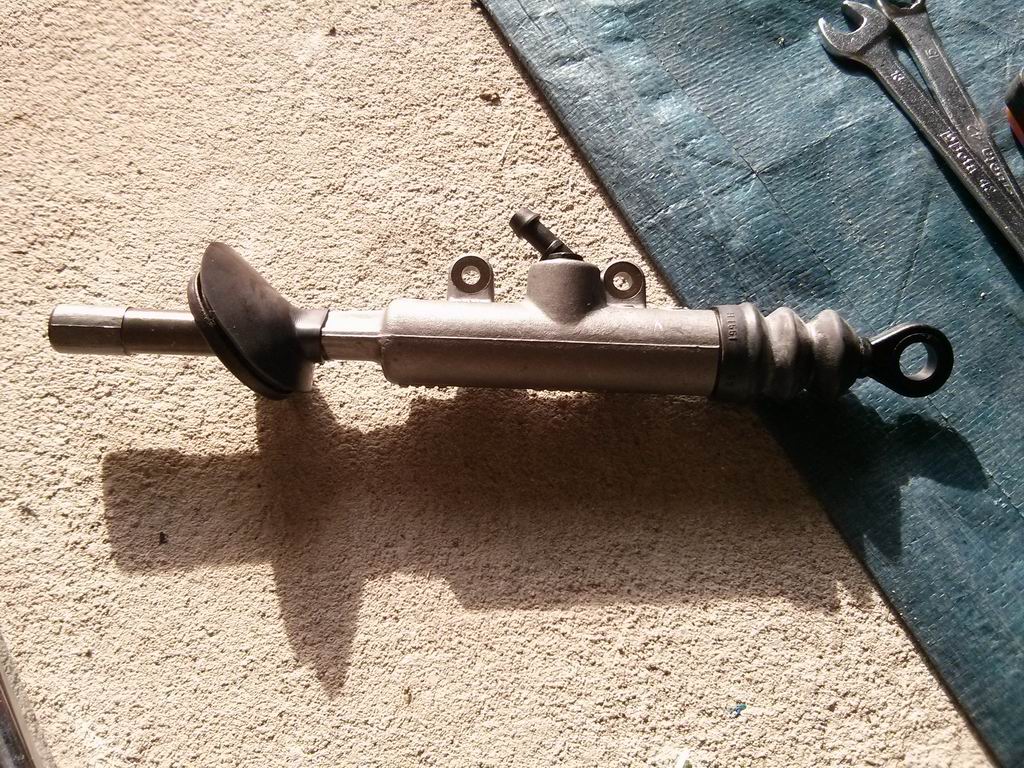

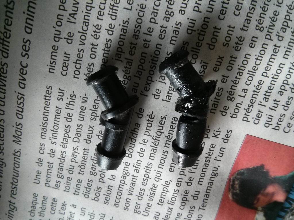

J'ai reçu ma commande avec le raccord pour l'émetteur, j'en ai profité pour mettre un caoutchouc d'étanchéité neuf également :
L'ancien n'avait pas aimé le démontage/remontage, c'est là que se situait la fuite :
Il n'y a certes pas de pression dans la durite qui va au bocal de liquide de frein, mais celle-ci tient quand même bien sans collier de serrage avec ce raccord, il faut y aller pour la retirer ! J'ai néanmoins mis un rilsan pour être tranquille.

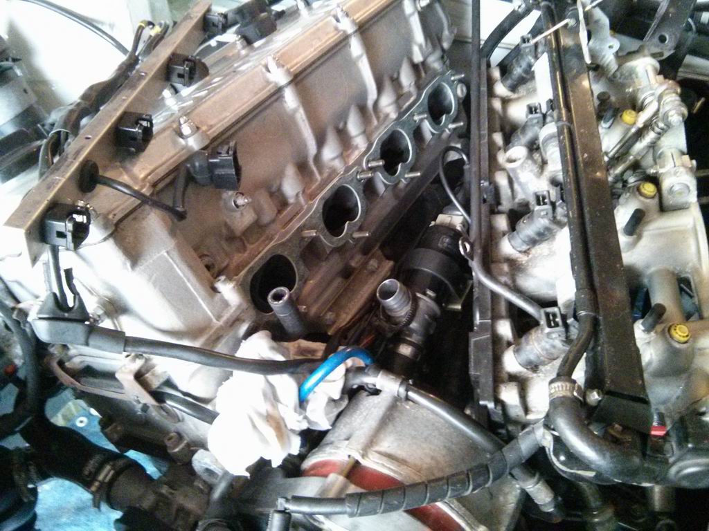

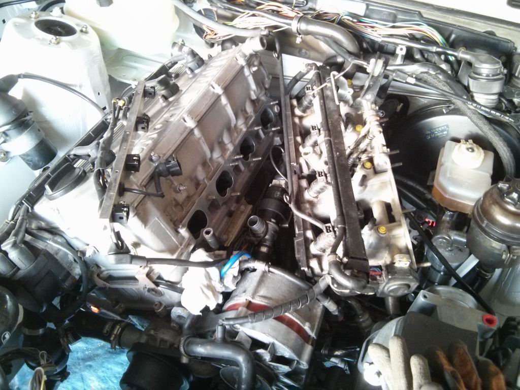

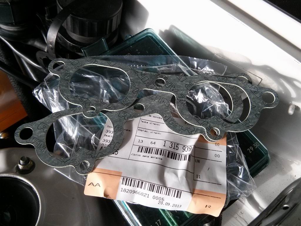

J'ai aussi tombé l'admission pour mettre des joints papier de M5 E34 :
En effet, les cales en plastique d'origine sont connues pour fatiguer et causer des problèmes d'étanchéité. Ceci à cause du poids de l'admission et du fait qu'il y a des vis en bas, au milieu, mais pas en haut. Les joints de M5 E34 permettent d'éviter ce problème, pour un coût modique. Plug & play, ceux de M5 E28 vont aussi, mais font la moitié de l'épaisseur (0,5 mm contre 1 mm pour ceux d'E34). Mes cales me paraissaient en assez bon état, mais autant faire ce petit upgrade pour être tranquille.

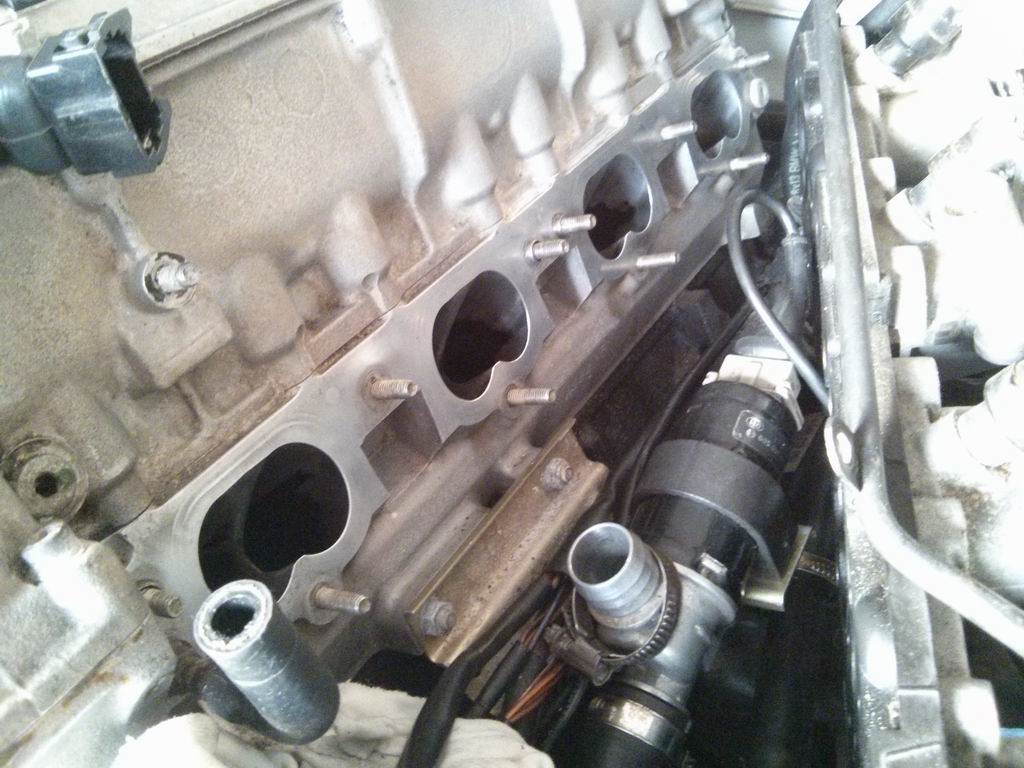

Les papillons retirés :
Et avec les joints qui vont à la perfection :
Pas besoin de retirer les durites d'essence de la rampe d'injection, ça évite du travail inutile, déjà qu'il y a une multitude de petits trucs à virer. J'ai bien pris mon temps au remontage, vu qu'il faut être méticuleux vu tous les détails, et j'en ai profité pour tout revérifier. Une fois le tout en place, ça démarre nickel de nouveau (testé en échappement libre, ce barouf ! :lover:)
