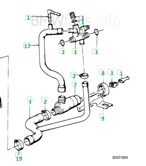

Les cales d'origine ne sont pourtant pas en mauvais état, et à +- 150 € le jeu, le remplacement n'est pas donné : http://fr.bmwfans.info/parts-catalog/E30-2-doors/Europe/M3-S14/L-M/apr1987/browse/fuel_preparation_system/throttle_housing_assy_2/#pos_27

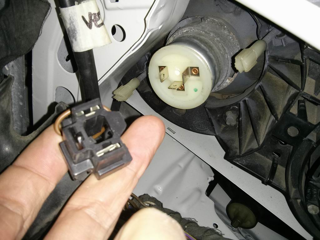

Bref, je continue à regarder demain. Quelqu'un peut-il confirmer qu'il me faut la connectique phase 2 pour mes phares Hella Black ? Merci.

Pour les phases 1 mettre des phares de phase 2 est impossible sans changer les connecteurs ! C'est bien dommage :(
Tu as testé l'actuateur ? pièce 7
Quand je recherchais la panne du démarrage, je l'avais testé, oui. Mais là, le ralenti est stable, ce n'est que quand j'effleure les gazs qu'elle ne redescend pas mais continue à monter toute seule.

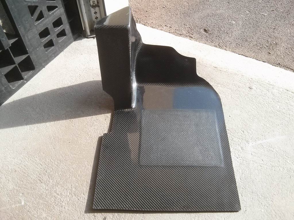

J'ai essayé de monter le plancher carbone conducteur hier mais il y aura de la découpe à faire à cause du pied de l'arceau. La pédale d'accélérateur étant trop chiante à retirer, je l'ai pétée, et il y aura une pédale alu type DTM à la place. Je vais aussi prendre un support alu Motronic type DTM. Je voulais éviter de faire des frais avant la remise en route, mais ça sera des belles pièces en plus. J'ai retiré le siège baquet pour pouvoir bosser tranquillement. Je compte aussi remettre le tableau de bord d'ici peu. Va falloir le nettoyer, ainsi que tout l'intérieur poussiéreux.

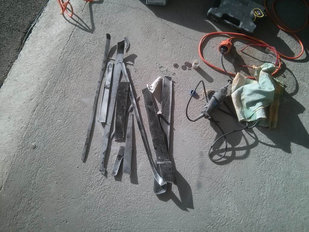

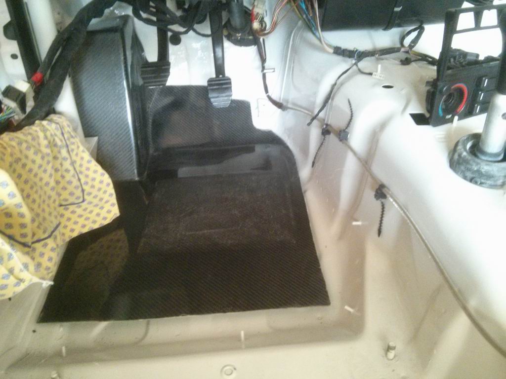

Bon, lundi, j'ai fait la découpe du plancher carbone conducteur, c'est à peu près ça, mais il reste encore à fignoler et à le fixer :
Il y avait quand même beaucoup de découpe à faire sur la pièce MC Racing, et pas seulement à cause du pied de l'arceau, il a fallu bien raccourcir côté tunnel de transmission, voilà les chutes :
C'est chiant à faire avec toute la poussière de carbone, j'espère que le côté passager sera plus simple à adapter.

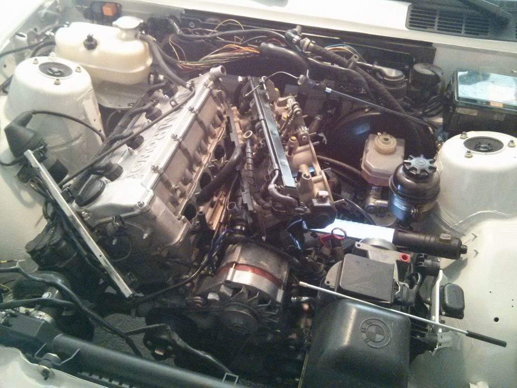

C'est parti, on redémonte tout le bordel :

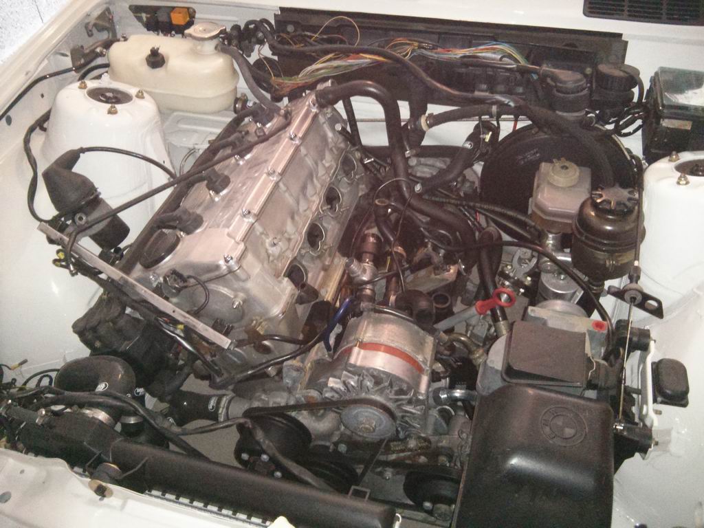

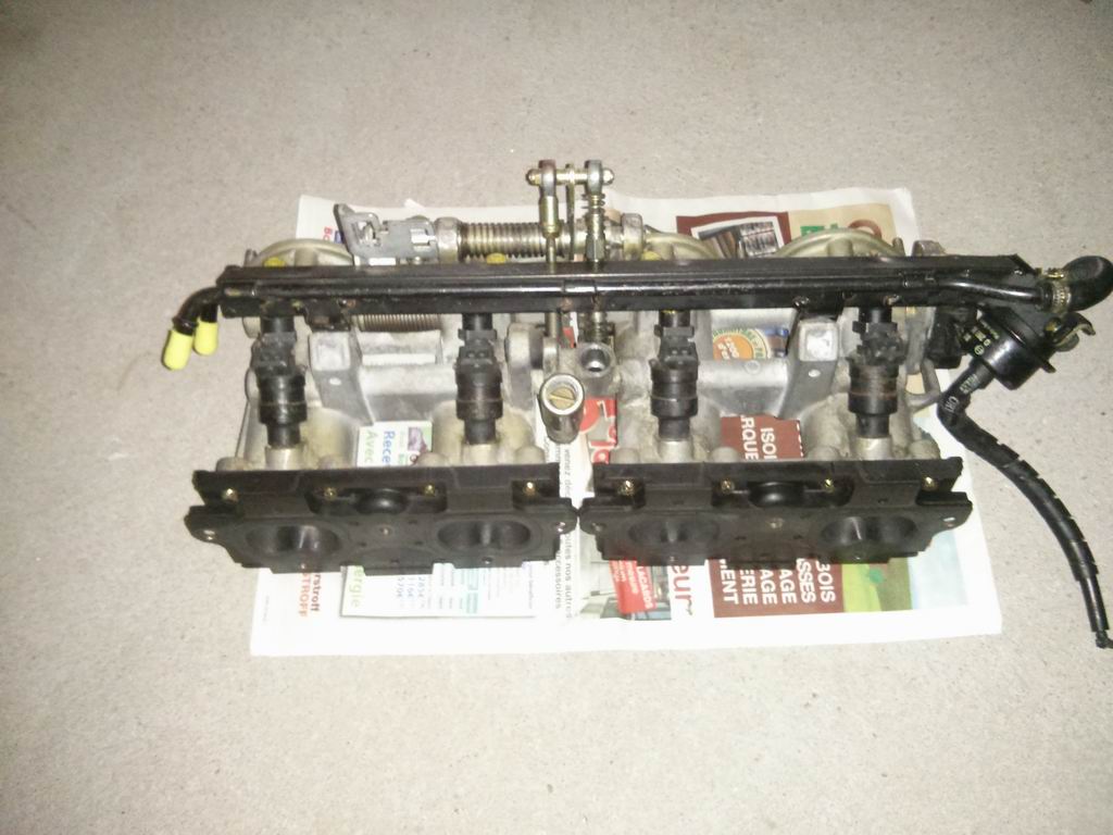

Cette admission, je la connais par coeur à force ! On vire les joints de S38 incriminés et à nouveau un petit coup de Belgom Alu pendant 2 heures pour que ça soit nickel.

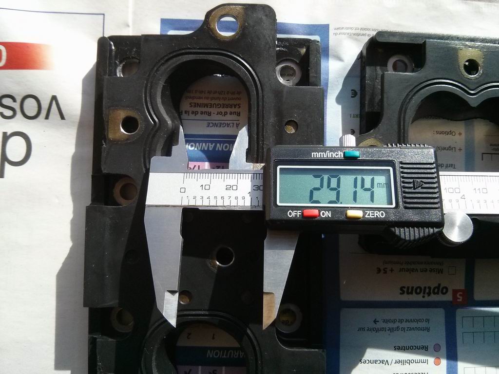

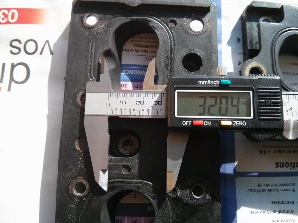

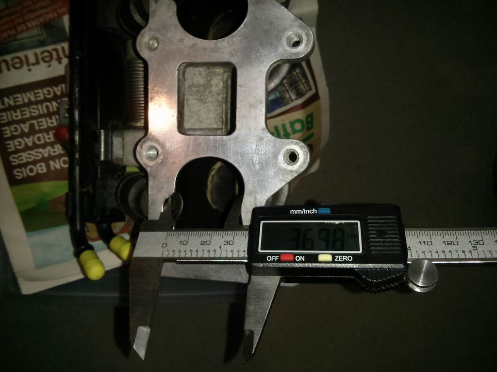

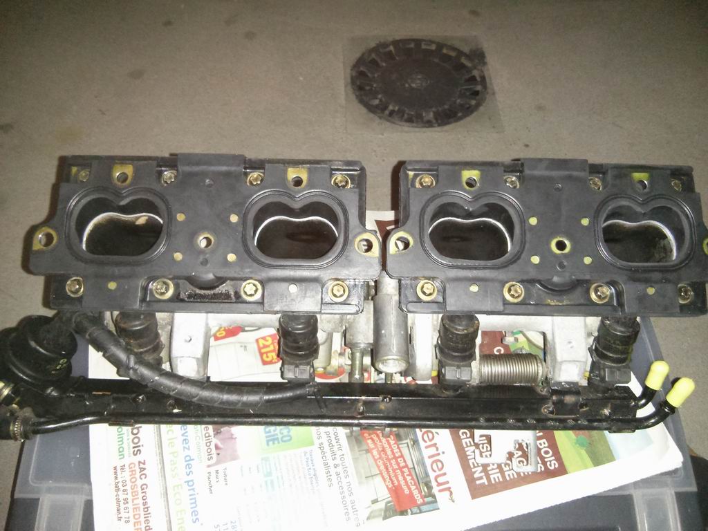

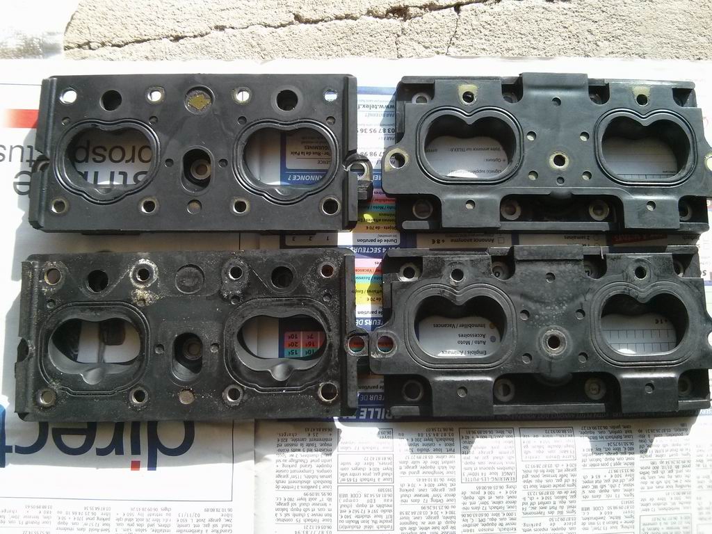

J'ai démonté les papillons pour changer les cales :

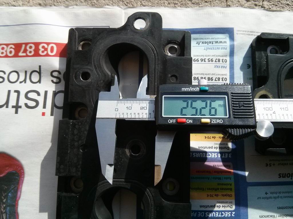

Les anciennes n'étaient pas vraiment craquelées mais je voulais les changer pour être 100 % sûr et tranquille :
Les nouvelles VS les anciennes :

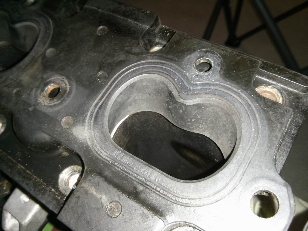

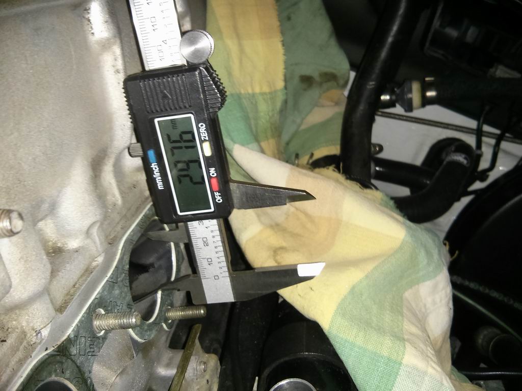

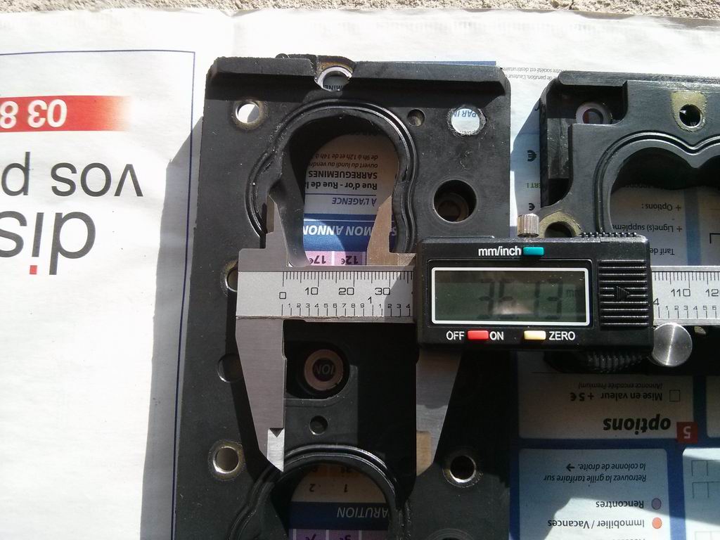

On peut déjà voir que les conduits ont été agrandis. En effet, les anciens :
Et les nouveaux :
Idem de l'autre côté :
A quoi bon avoir des cales agrandies si les conduits d'admission sont plus petits ? Et non, c'est à la même taille :
Petite mise à jour d'une pièce BMW, ce n'est pas la première fois que je remarque ça sur le S14. :)

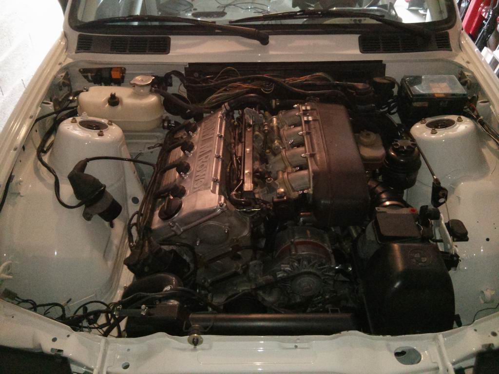

Les nouvelles cales toutes propres montées :

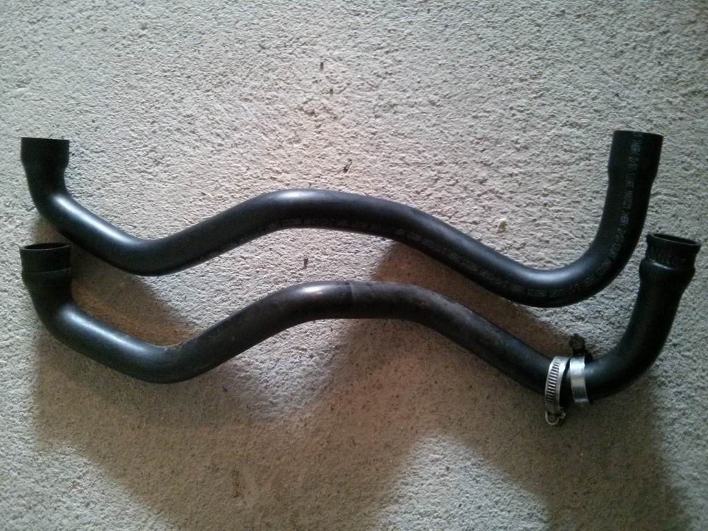

J'en ai profité pour changer la durite entre le séparateur d'huile et le couvre-culasse, toutes les durites de la voiture auront été changées du coup :

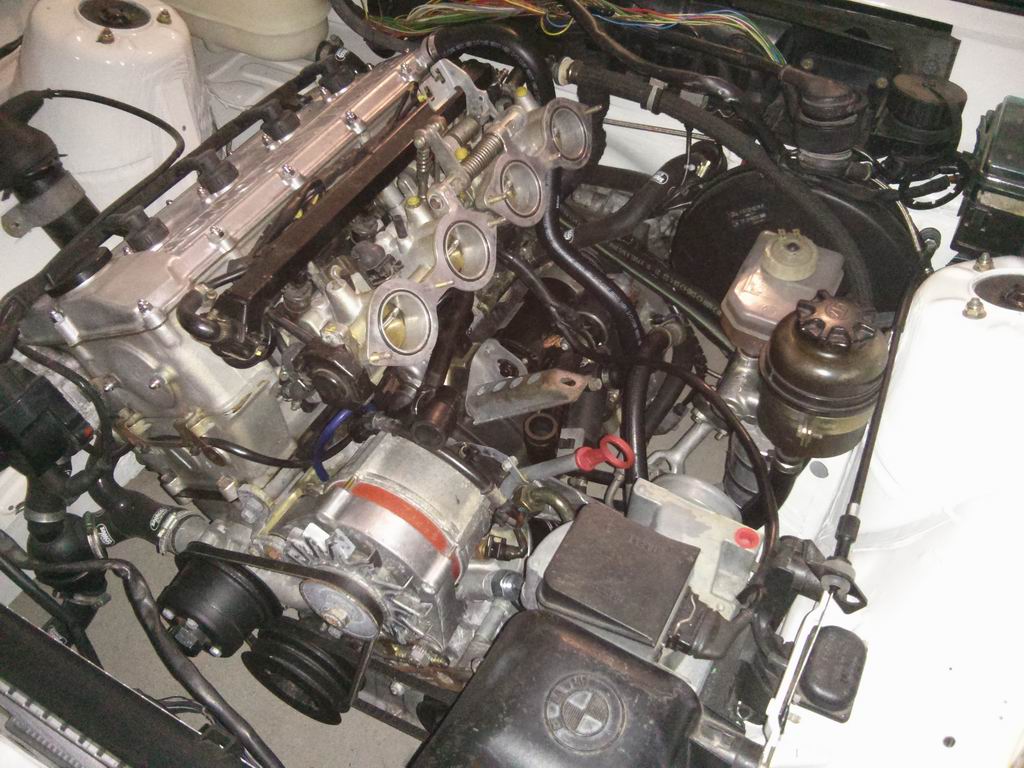

Papillons :
Puis boîte à air :
Problème résolu ! Plus le régime qui s'emballe tout seul dès qu'on effleure les gaz ! Ca me permet enfin de passer à la suite.

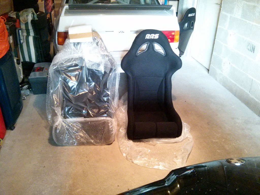

Commande de 2 baquets RRS Futura :

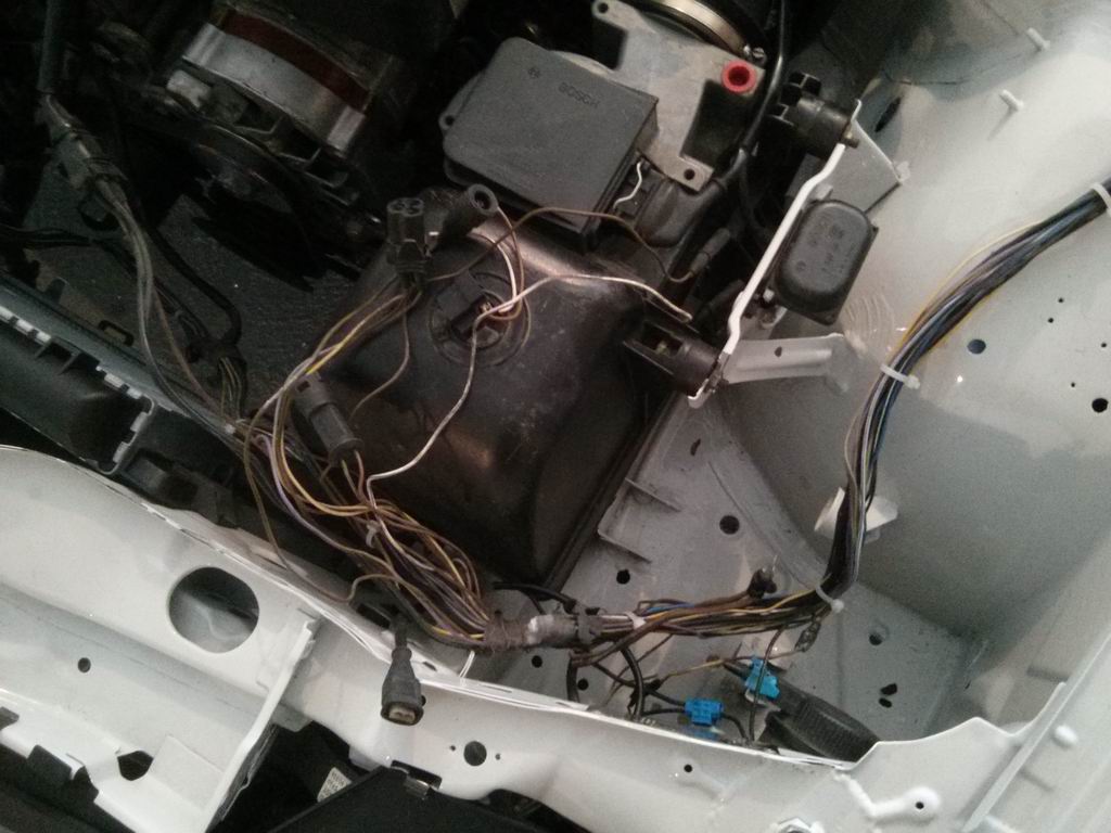

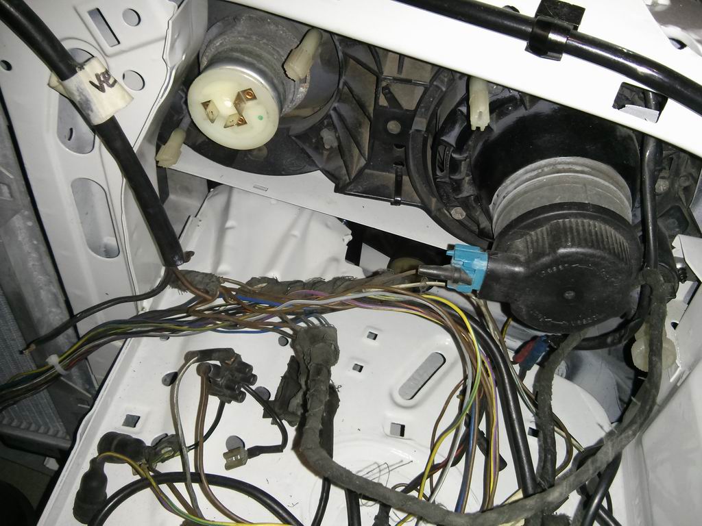

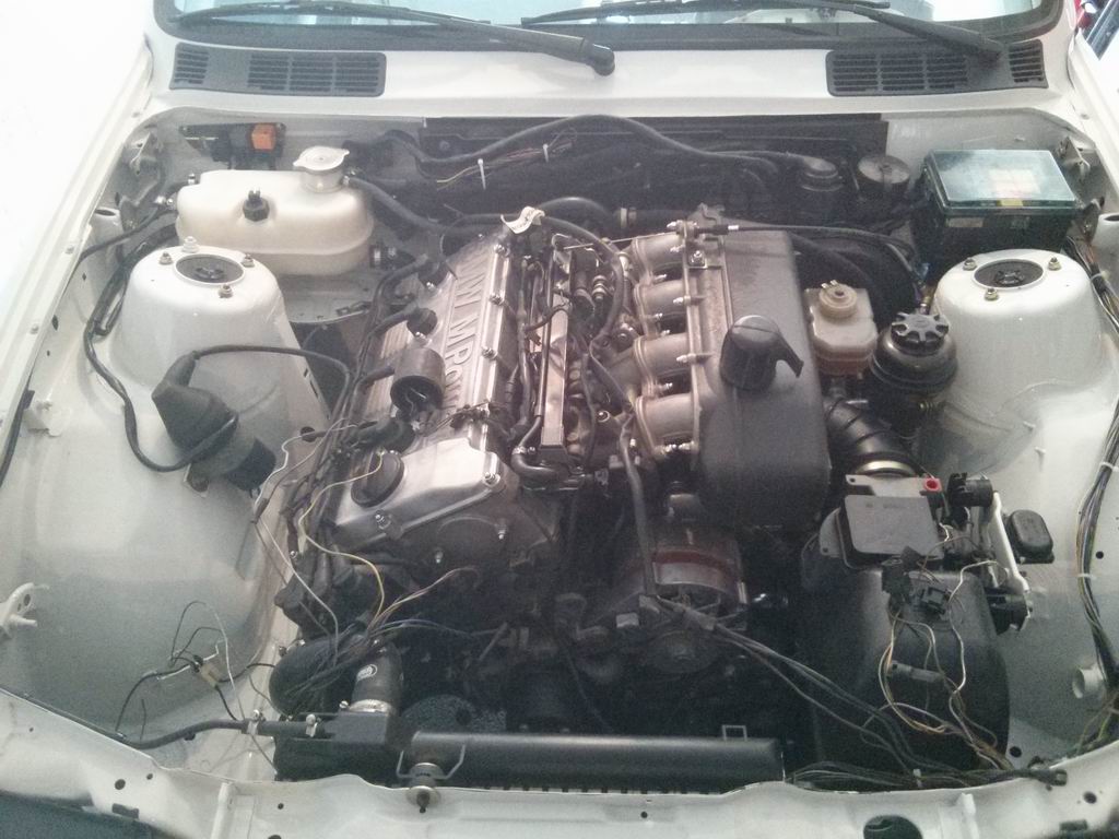

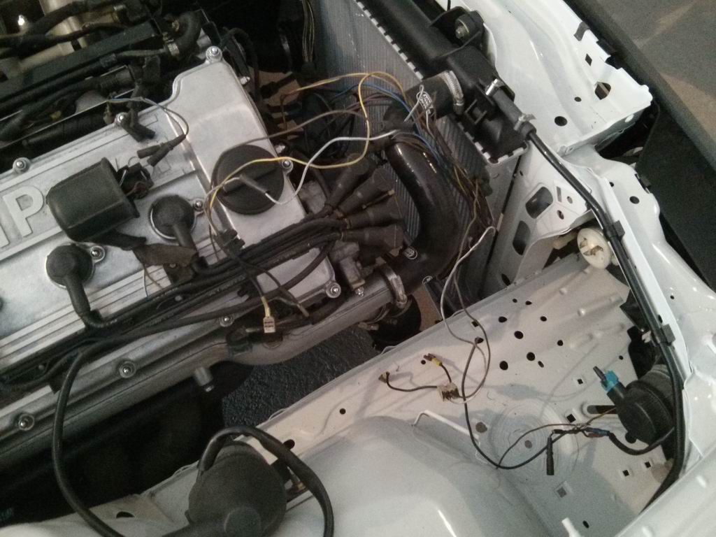

J'ai attaqué le faisceau avant :
Protégé tous les câbles moteur pour que ça fasse propre :
Reste encore du boulot côté optiques, avec des connecteurs à refaire (phase 2 pour les Hella, faut que j'en trouve) :

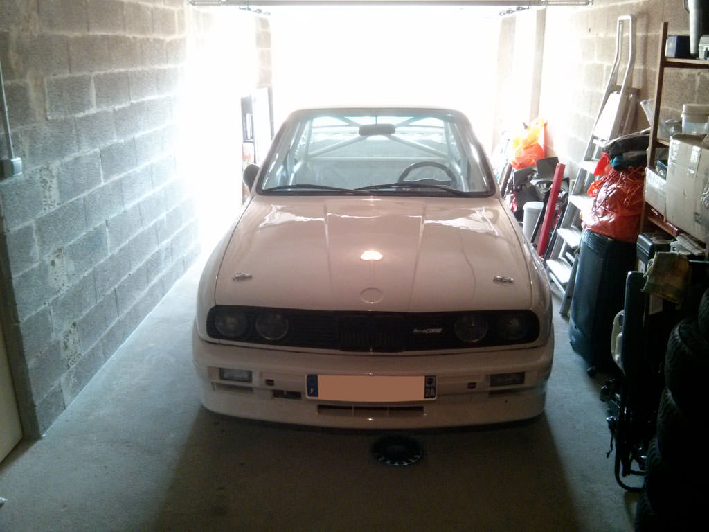

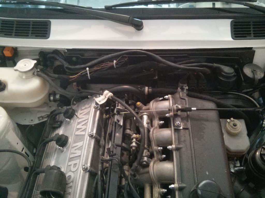

Une petite photo en passant comme j'ai remis le capot :
Fignolé au Dremel et à la lime le repose-pieds carbone :
Il faut que je nettoie l'intérieur pour fixer le côté conducteur et passager. Je pense également remettre le tableau de bord après ça. Bonne nouvelle, j'ai retrouvé le boîtier de réglage du chauffage, il était simplement à côté, je m'en rappelais plus, je vais pouvoir faire la purge du liquide de refroidissement.
