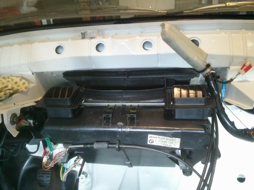

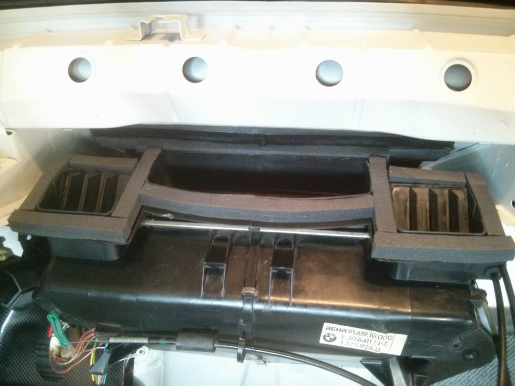

Ca m'embêtait de remettre le tableau de bord avec la centrale de ventilation dans cet état :
Après deux heures passées avec du white spirit et des chiffons, on arrive à un résultat nickel, c'est très long pour que ça soit bien propre car c'est la galère pour enlever l'ancien, il colle un max :
Et on met le nouveau joint, j'ai utilisé celui d'origine qui va sur la calandre :

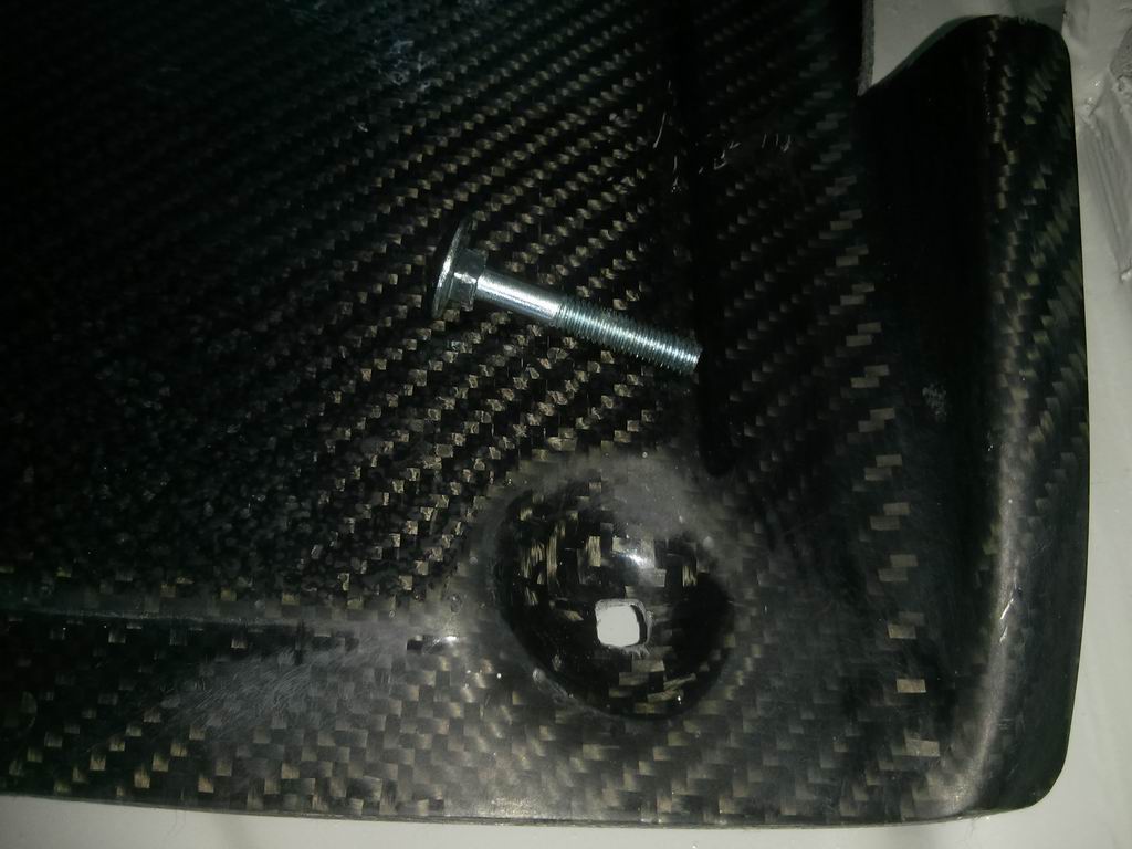

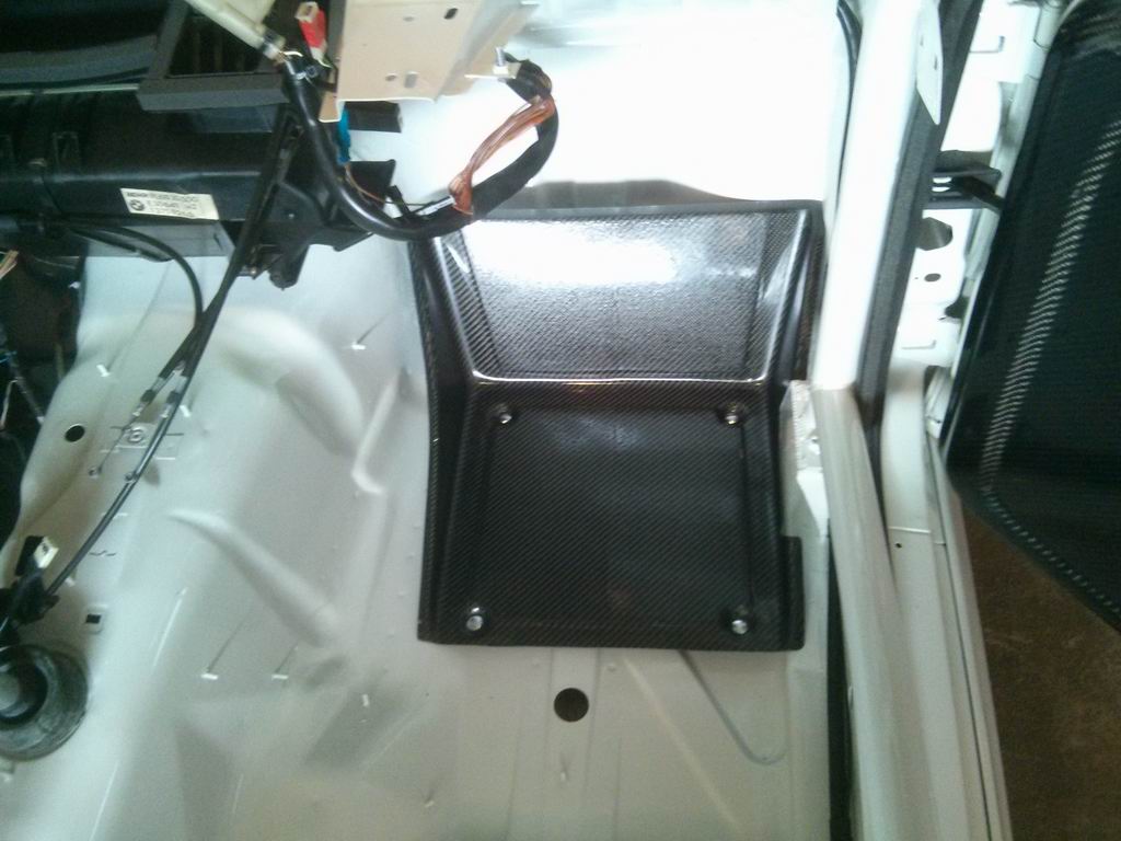

Pour le repose-pieds passager carbone, comme mes essais avec la "Patafix" pro n'étaient pas concluant, je les ai boulonnés à la caisse. Des vis à tête carrée, un coup de Dremel et le tour est joué :
Voilà le résultat. J'ai dû une nouvelle fois faire une bonne découpe à cause du pied de l'arceau :
Notez le passage du faisceau dans ce dernier, bien pratique pour que ça reste "propre" :

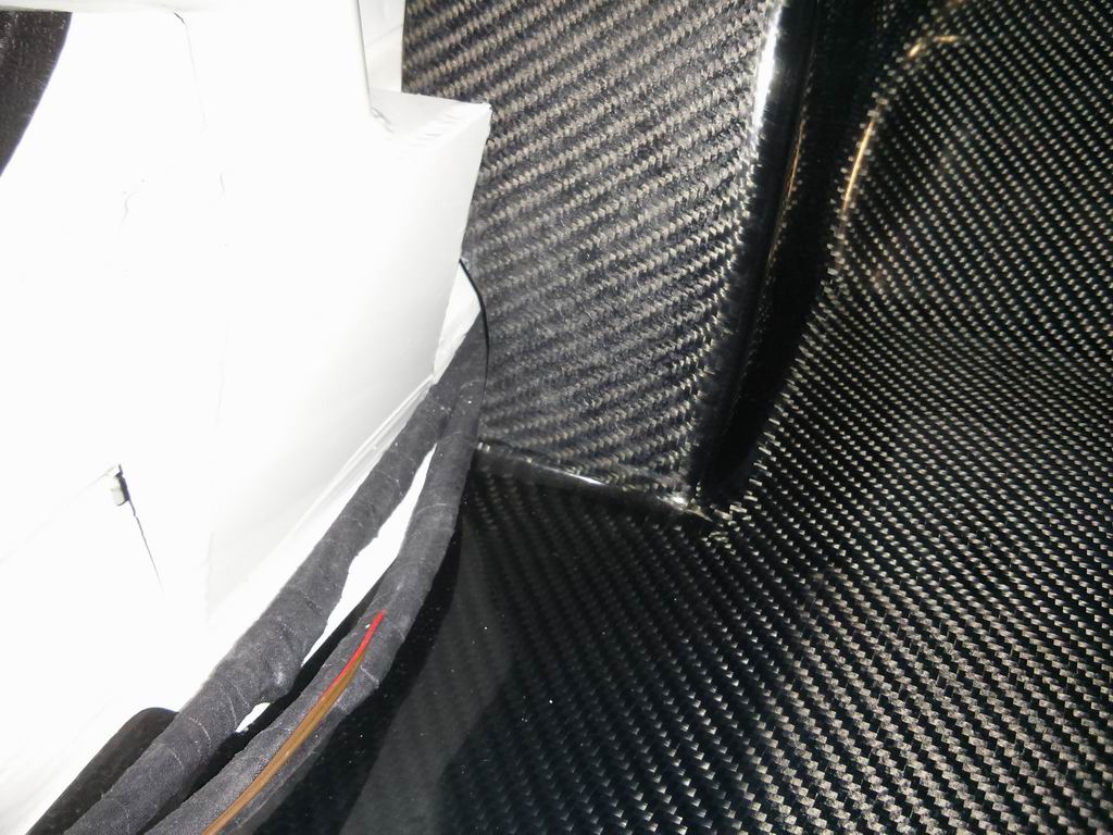

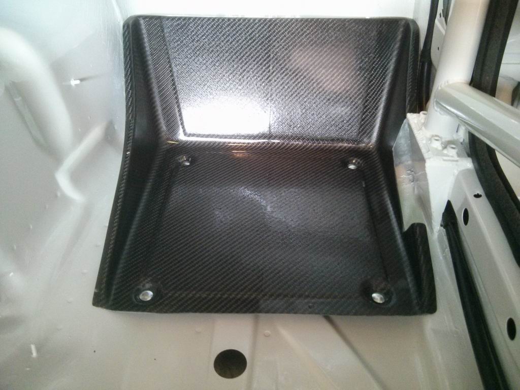

L'adaptation et la pose du côté conducteur aura vraiment été long. Je suis déçu de la pièce de MC Racing, beaucoup trop de travail à faire dessus. Certes, en partie à cause du pied de l'arceau (mais on met généralement ce genre de plancher carbone dans une caisse vidée et arceautée alors ça devrait être prévu) mais niveau largeur, ça ne collait pas non plus, j'ai dû couper pas mal. Plus la partie support de pédale d'accélérateur. Bref, voilà le résultat :
C'est collé avec cette fameuse pâte type Patafix, et j'ai rajouté un écrou plastique vu qu'il y avait déjà une tête de vis sur la caisse. Le faisceau ne passe pas dans le pied de l'arceau cette fois-ci car trop gros, du coup, il y a un petit passage juste à côté :

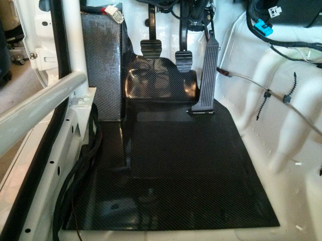

J'essaye au possible de réaliser une bonne intégration des câbles et d'avoir une bonne finition pour l'intérieur pour que ça fasse le plus propre possible, mais c'est pas toujours évident. Une vue des deux planchers carbone :
Je me suis heurté à un nouveau problème : il fallait démonter la pédale d'accélérateur pour poser le plancher carbone, j'ai cassé l'ancienne, pensant la remplacer. Sauf que la nouvelle, réceptionnée chez BMW, ne va pas. Les ergots sont décalés par rapport au support, donc la pédale ne se clipse pas dans ce dernier. Impossible de rouler avec une pédale des gaz mal fixée. Je vois pas trop de solutions à part en dégoter une d'occase qui correspond bien.

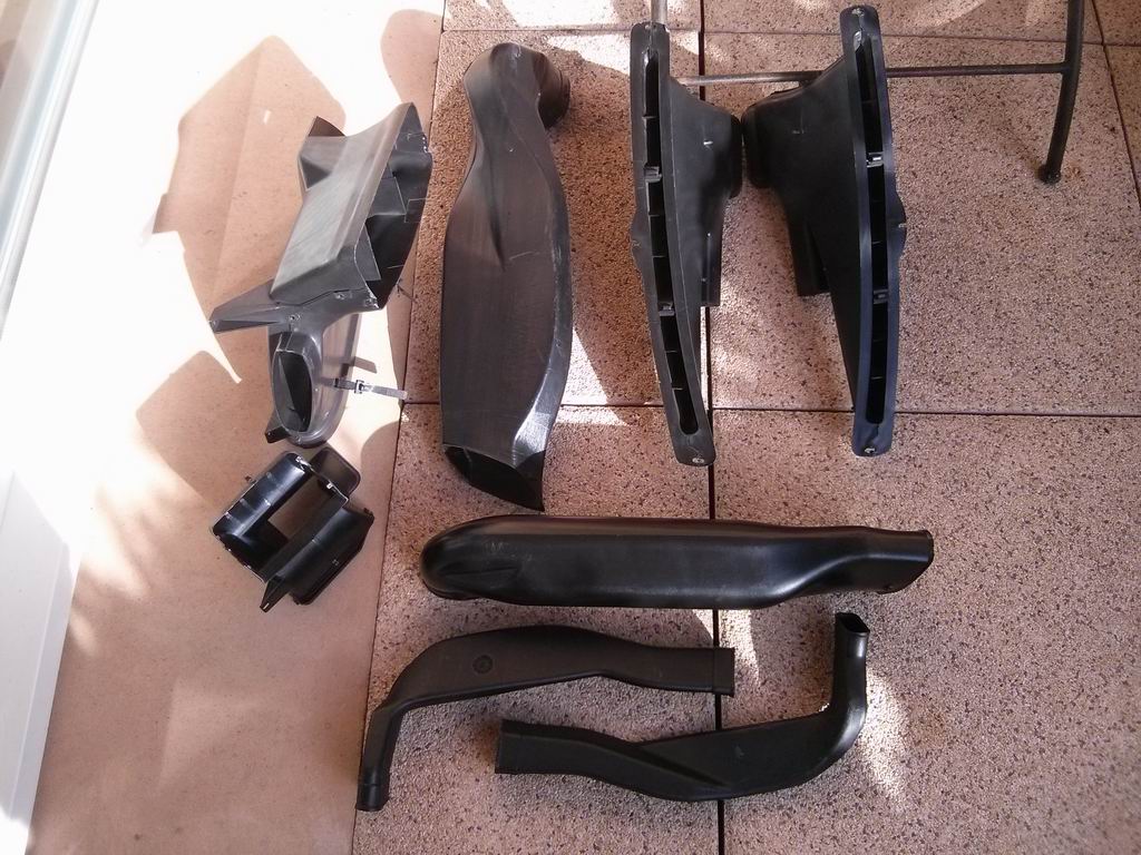

En vue de poser le tableau de bord, j'ai nettoyé les conduits d'aération qui étaient bien poussiéreux. On fout tout dans la baignoire, on frotte avec du gel douche Axe (je vais pécho quand je vais mettre la ventilation :ptdr: ) et on profite des 37°C dehors pour faire sécher tout ça sur la terrasse :

Juste une petite attention, le carbone est conducteur, donc pincer un fil avec peut faire chercher une panne pendant des heures, au cas ou...

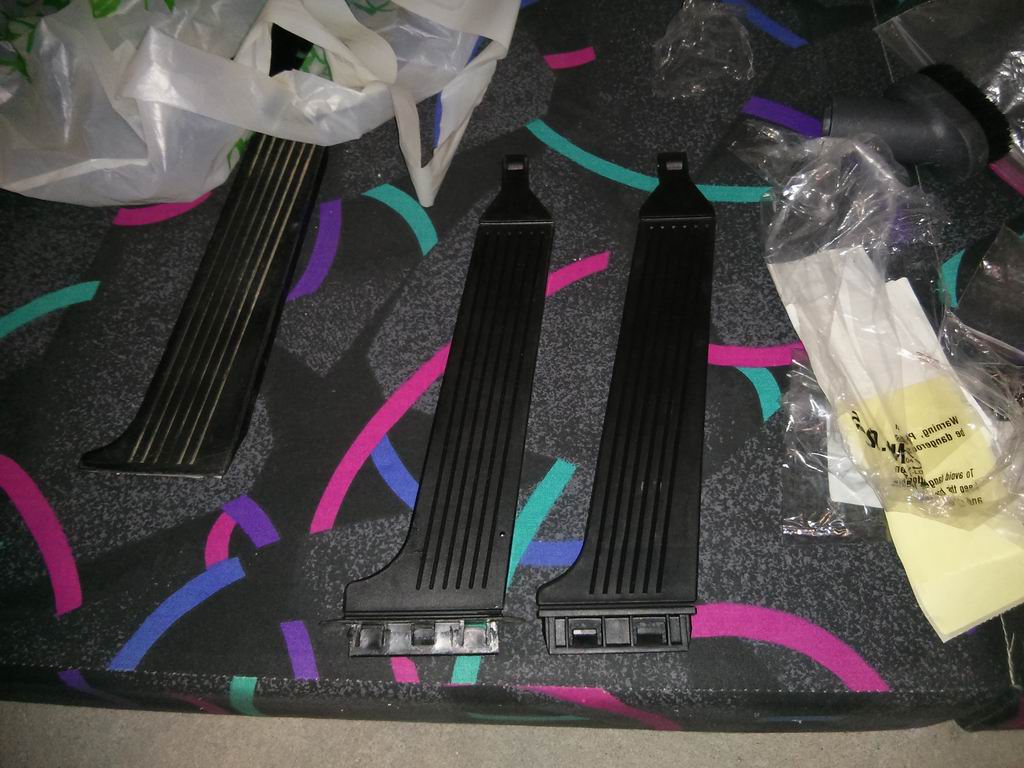

J'ai résolu le problème de la pédale d'accélérateur, il y avait tout simplement deux versions, je ne sais pas pourquoi j'avais commandé la mauvaise :

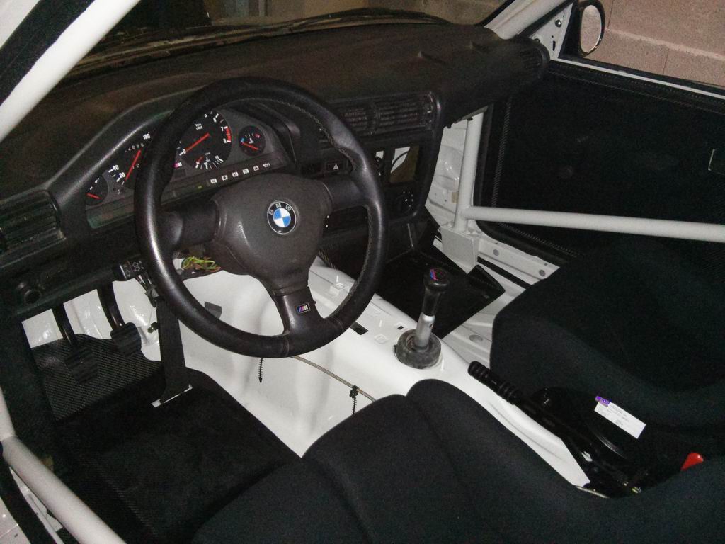

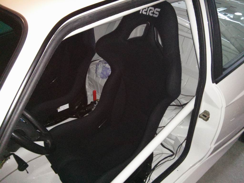

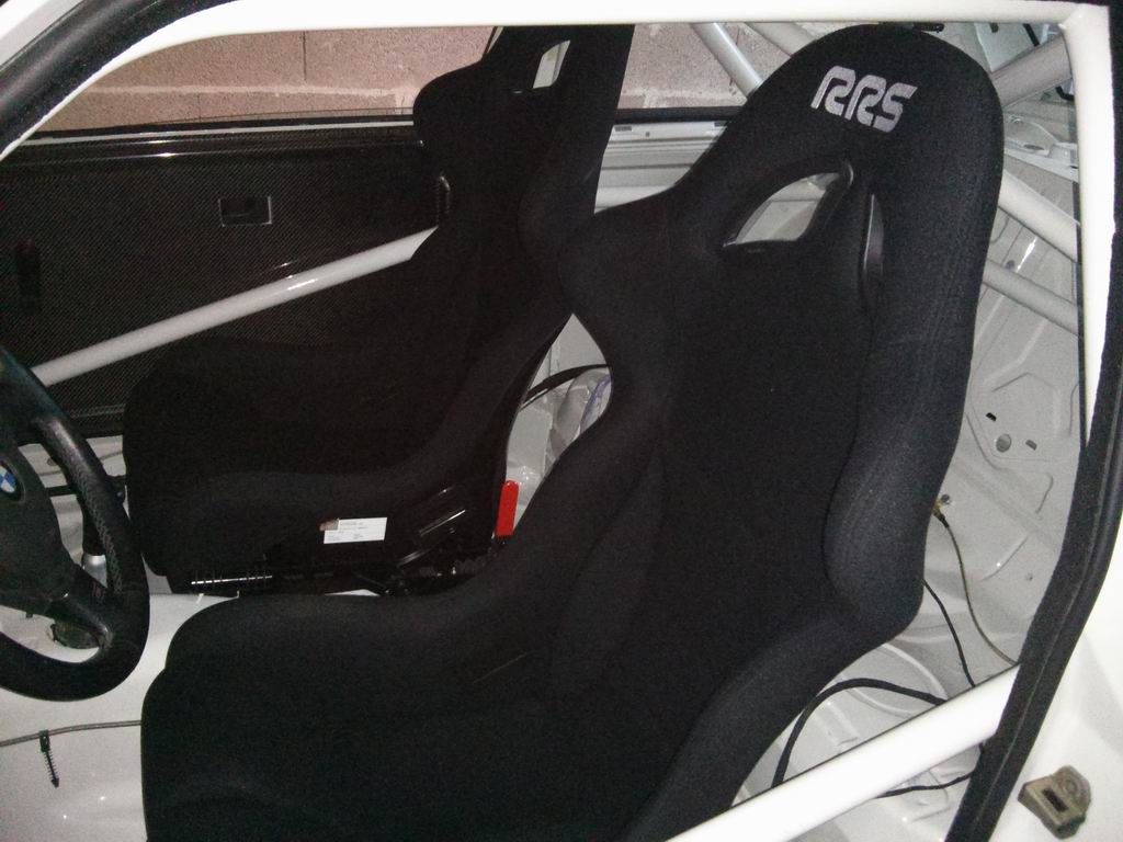

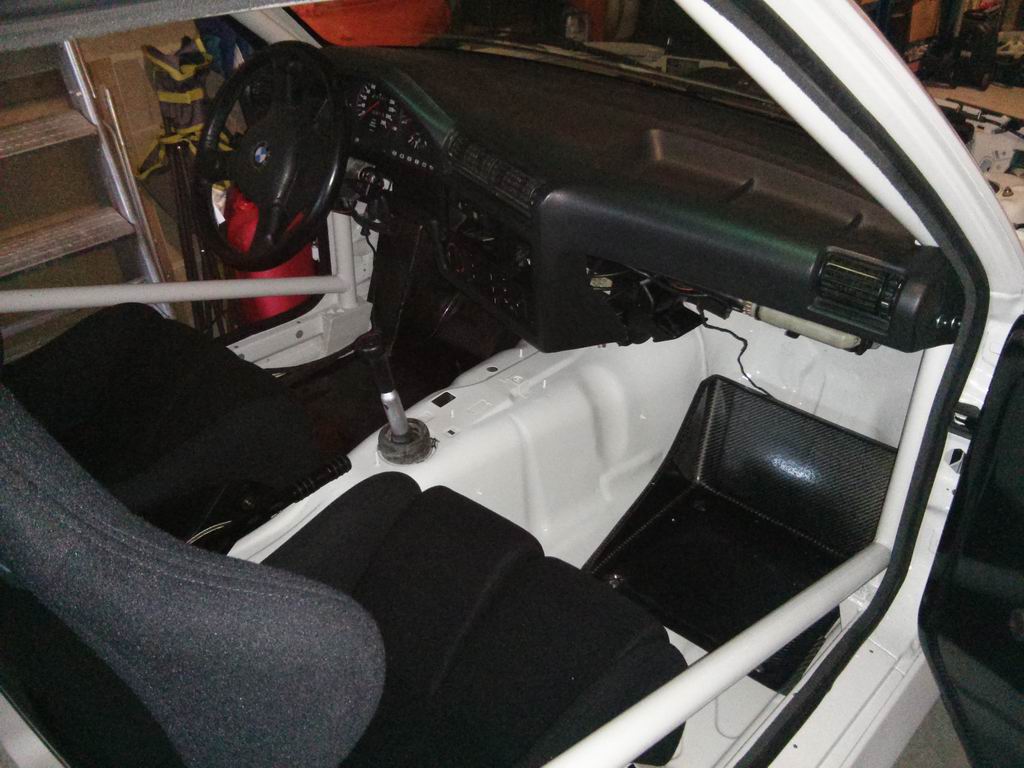

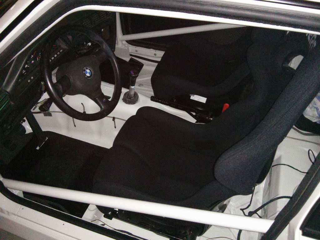

J'ai installé les deux sièges baquets RRS Futura, ça a été une grosse galère ! Le Sparco tombait pile poil avec les glissières d'origine d'E30 et les supports latéraux, mais les RRS étant plus larges, il a fallu essayer moults configurations et batailler pour que ça soit à la bonne largeur pour les fixations de la caisse, et qu'ils soient correctement centrés !

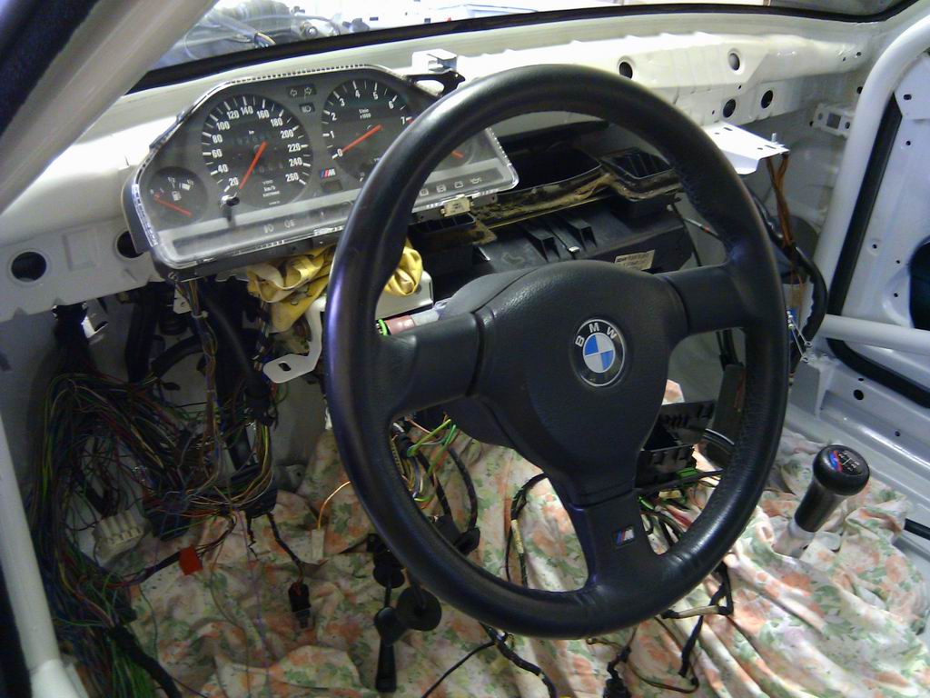

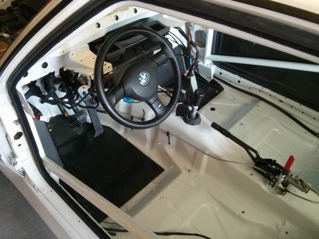

Remonté également le tableau de bord, c'est du boulot, entre la repose elle-même, sa fixation aux pattes déportées sur l'arceau, le branchement de tous les accessoires... J'ai remis un joint neuf d'origine pour le bloc de ventilation, j'avais zappé que ça se commandait, c'est quand même plus pratique. L'intérieur est presque terminé, le gros est fait, il reste plus que les détails.

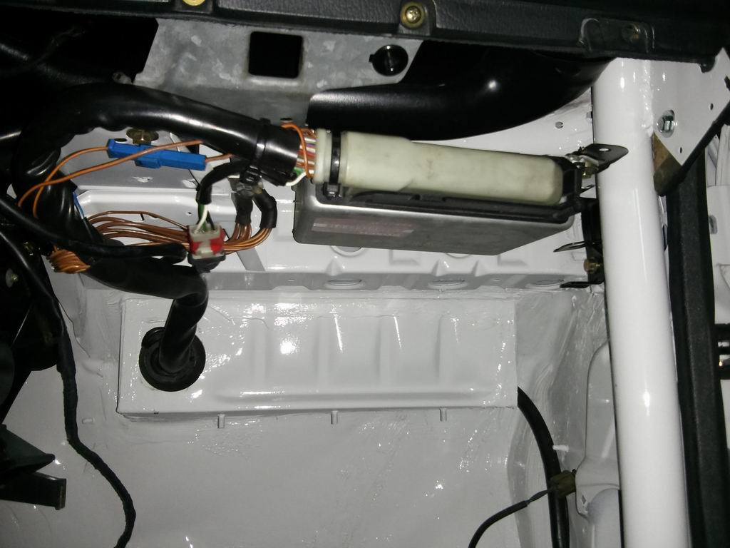

Le support du Motronic ne passait pas à cause de l'arceau, j'ai dû faire une découpe :
Quelques autres photos de l'intérieur, excusez la piètre qualité, le téléphone en basse luminosité c'est pas top :

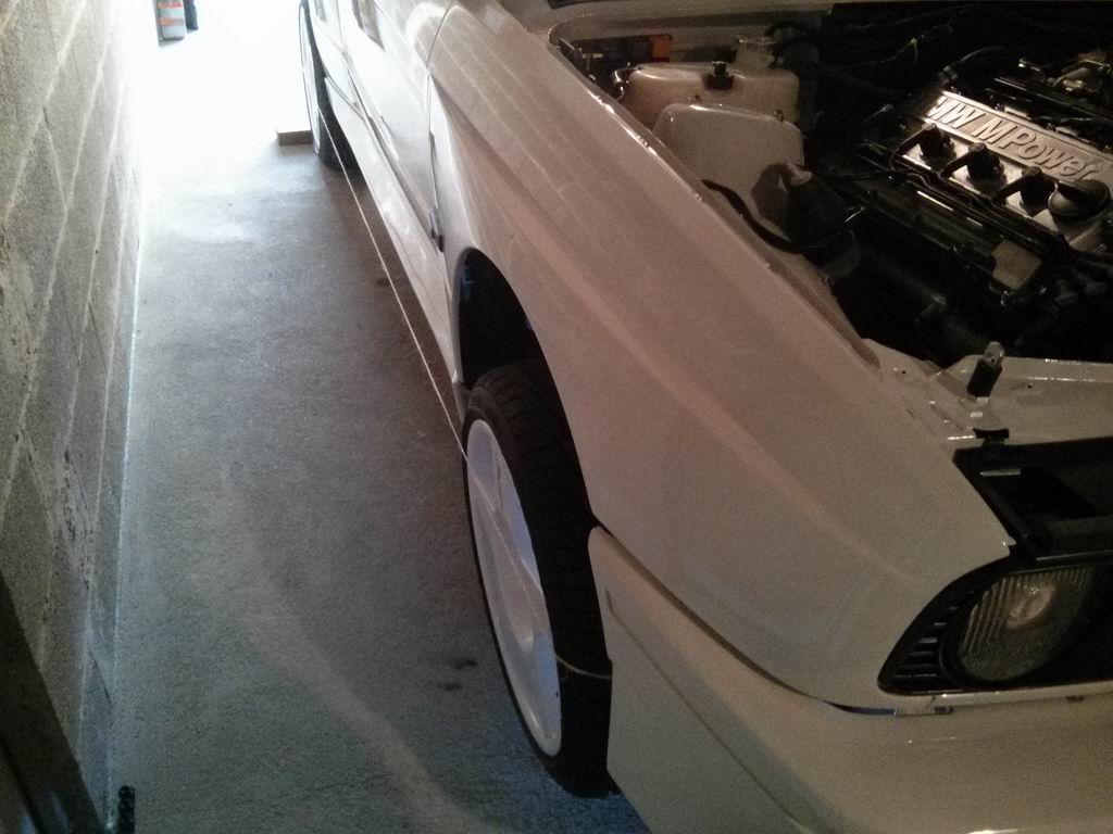

Le parallélisme étant vraiment dans les choux à vue d'oeil, j'en ai fait un à l'arrache à la ficelle, pour avoir un minimum les roues plus ou moins droites :

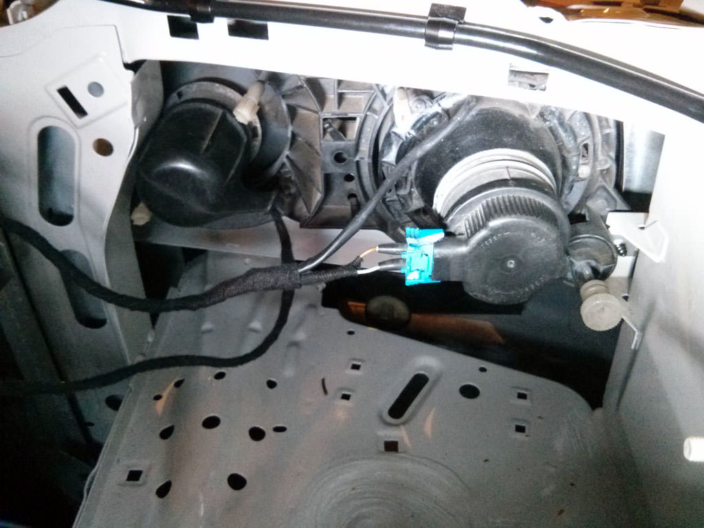

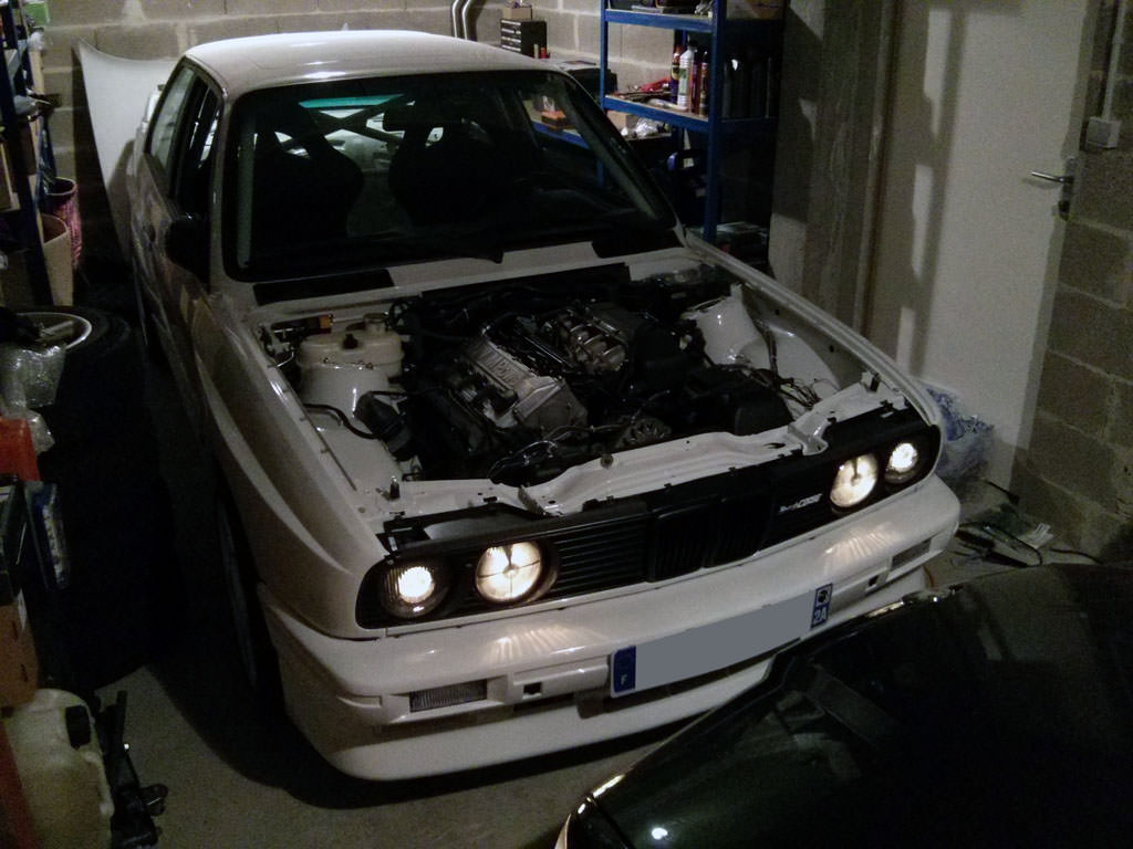

J'ai câblé les feux avant cet après-midi, reste plus qu'à vérifier les clignotants, il y a un petit défaut quelque part...
