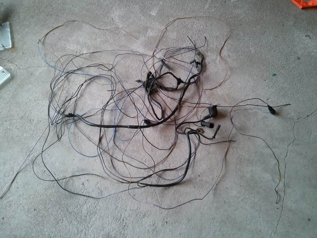

Ce week-end, j'ai voulu terminer le faisceau compartiment moteur. J'ai dégagé les derniers câbles inutiles :
Le chantier :

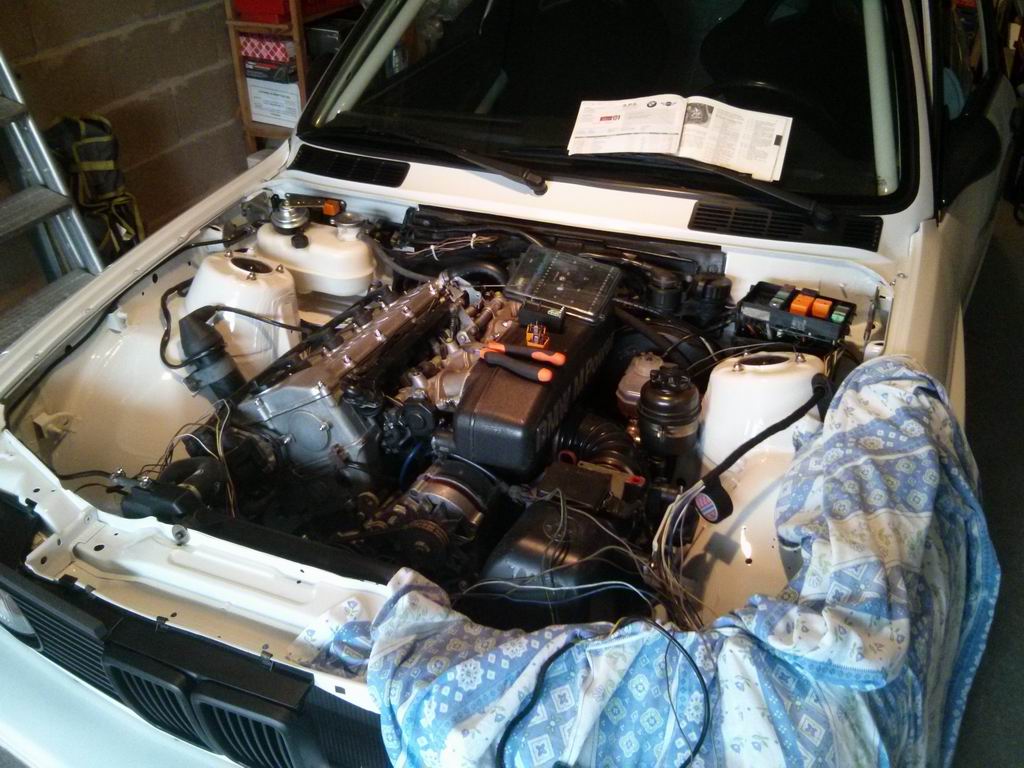

Ca fait de suite beaucoup plus clair et plus propre quand il ne reste plus que les fils nécessaires et qu'ils sont protégés. J'ai ouvert la boîte à fusibles pour essayer de faire ça bien et de repérer les bons câbles.
Mais j'ai toujours les deux problèmes initiaux :
- le clignotant gauche fonctionne bien, mais quand celui de droite est activé (ou le warning), il ne fonctionne pas et l'interrupteur fait un bruit de buzzeur.
- le klaxon n'est pas opérationnel. J'ai direct du 12V sans appuyer sur le volant. Peut-être le relais qui est collé, mais en le changeant, c'est l'inverse, je n'ai pas de 12V, même en appuyant sur le volant.
Bref, à creuser. Un peu le sentiment de régresser sur ce coup là. Il faut aussi que je recâble le capteur de feu de recul, à mon avis, j'ai dû l'oublier et le couper quand j'ai terminé le faisceau d'habitacle.

Sinon, le soucis de clignotant ne vient pas du relais sous le volant ni de l'interrupteur, je vais devoir ressortir tout le faisceau d'habitacle une nouvelle fois.

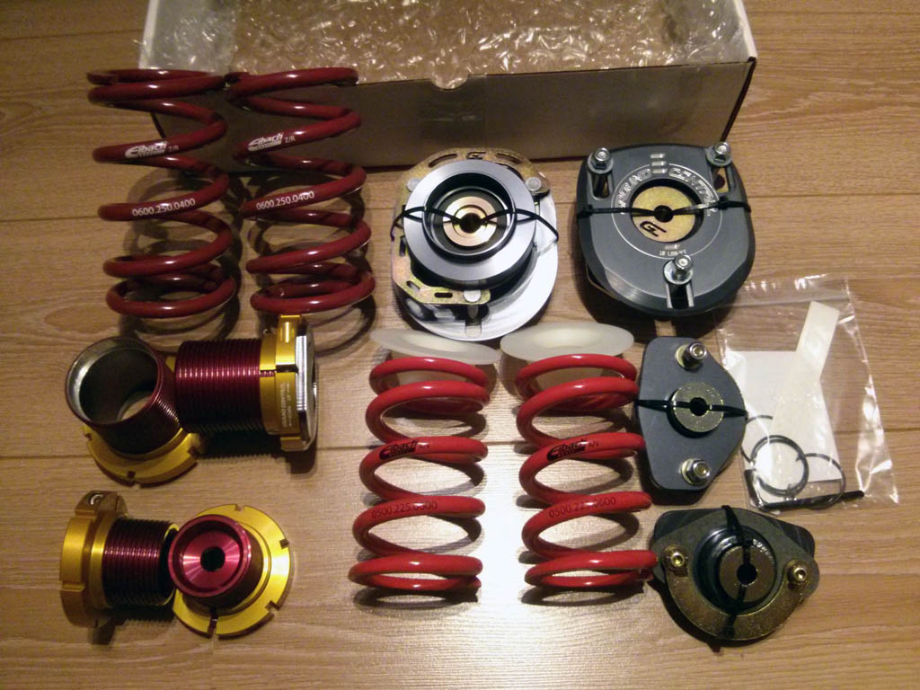

Ca n'a pas changé, sauf que je veux la terminer comme je l'aurais fait, et ne surtout pas la bâcler en mettant les pièces qui ne me semblaient pas optimales. :wink:
De "simples" ressorts courts, ça aurait permis d'abaisser l'auto pour avoir le bon look, mais ça n'aurait pas été la hauteur vraiment désirée, puisque non réglable. Et même si je réutilise mes Koni car ils ont 10 000 km (du routier tranquille) et qu'ils se marient très bien avec les Ground Control, il aurait été dommage de garder les coupelles d'origine vu ce qui a été fait sur le reste de l'auto.
L'efficacité des Ground Control n'est plus à prouver, la marque jouit de très bons retours, y compris sur les forums d'E30istes. Et aussi étonnant que ça puisse paraître, en gardant les barres antiroulis d'origine, ce serait tout bonnement un des meilleurs setups existants pour M3 E30, dixit plusieurs retours sur S14.net. Plusieurs membres les placent au-dessus de combinés filetés tels que les H&R, IE, KW (certainement pas des KW Competition, mais bon, pas la même utilisation)...
J'ai pris un tarage mixte pour les ressorts, dur mais pas trop, afin que ça reste encore exploitable sur route ouverte. Associé à une géométrie aux petits oignons (j'irais chez Marchal Sport), je pense que le châssis va être très bon. :)
Merci aux douanes de m'avoir prélever 200 euros de plus, ce qui fait le tout à 1 000 euros quand même, les coupelles avants n'étant pas données. :|

Par contre j'ai une question concernant tes coupelles, qu'apportent elles de plus que; par exemple les coupelles 3D fournit avec les kits bc racing ?
C'est bien de ne pas la "bâcler" je trouve.
Au niveau ergonomie, c'est pas la même chose du tout. Elles sont vraiment plus pratique au niveau réglage. C'est pas le même prix non plus.
S'il y a un point à ne pas négliger, ce sont bien les suspensions sur une auto destinée à la piste.
Un bon réglage chez Marchal ne pourra lui faire que le plus grand bien mais tu devras peut être passer par la case retarage des amortisseurs pour avoir un combo vraiment efficace.
Penses aussi à lui demander de jeter un gros coup d'oeil au S14. Cela serait dommage d'avoir un soucis dessus après tout ce qui a été fait sur ton auto (jeu de soupape, réglage des papillons...)  enfin jirai même un peu plus loin avec les coussinets/ pompe à huile, contrôle des guide de chaine...). Ils ont 25ans dans les cylindres ces moteurs et tu l'as arrêté pendant un bon moment.
ok, j'ai zieuter et clair que c'est pas la même gamme de prix :|
