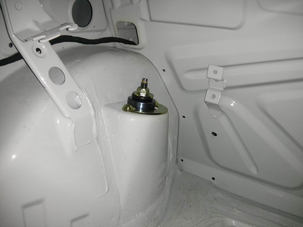

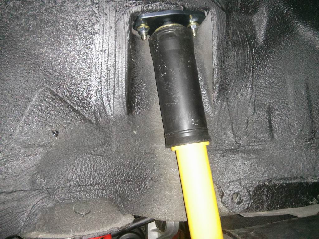

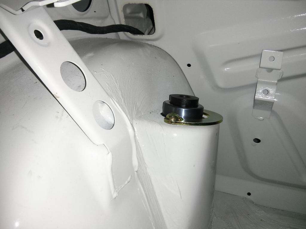

On commence par les coupelles arrières :

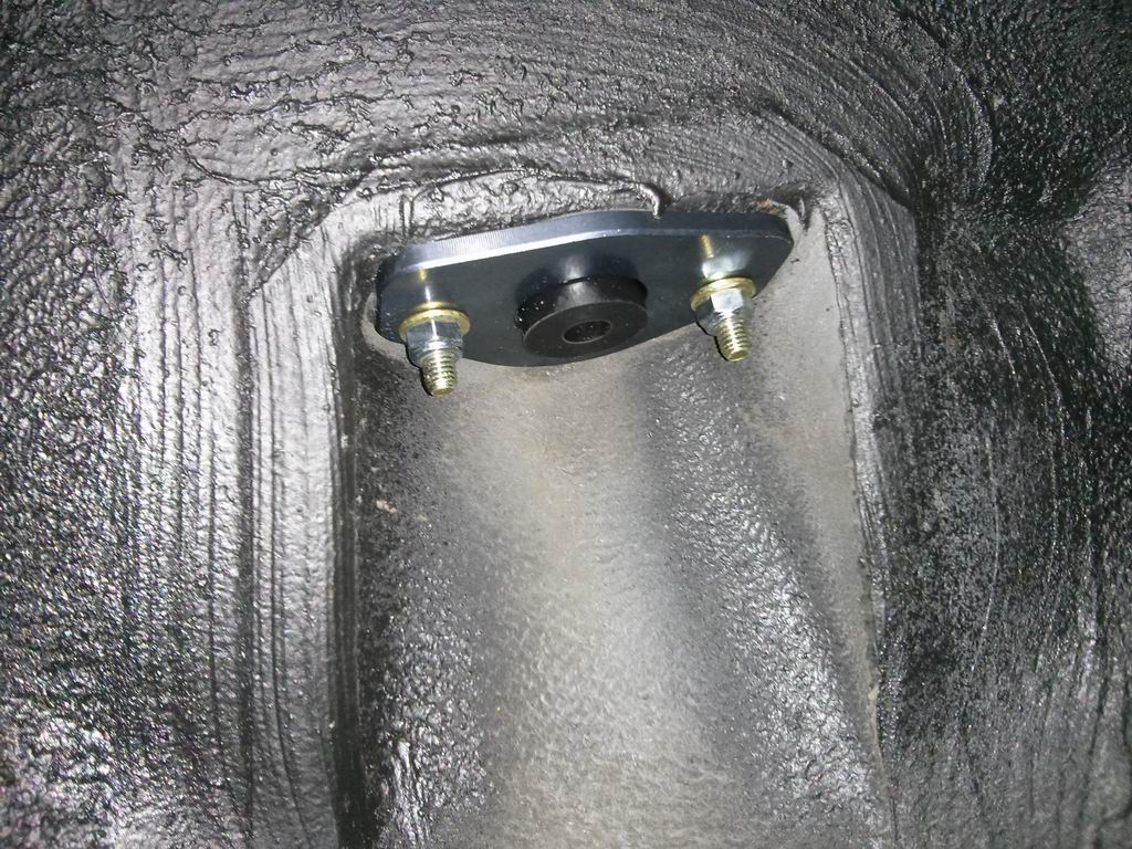

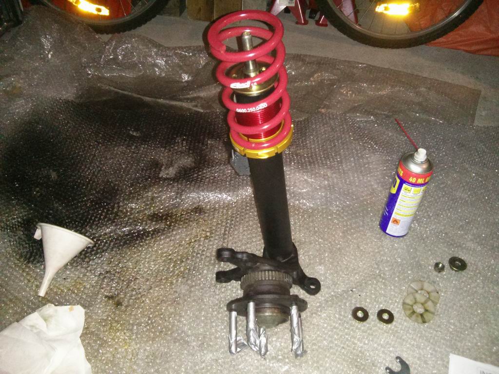

Après avoir viré les semelles d'origine, on met la Ground Control en haut, et le tube fileté en bas, c'est super simple :

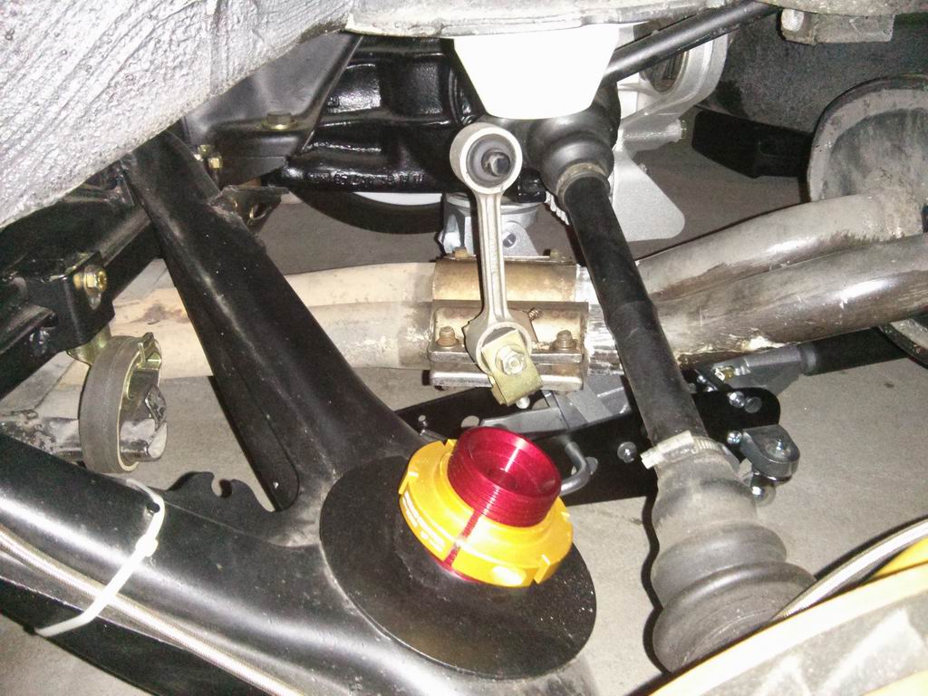

Une fois l'amorto en place :

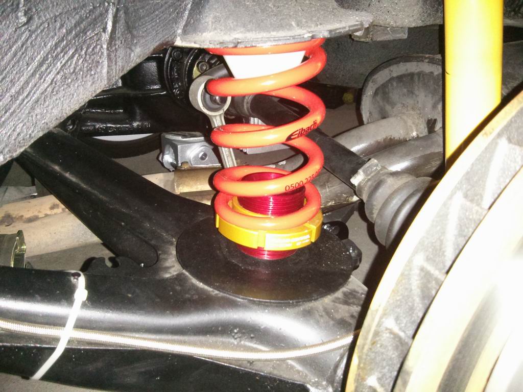

Suffit simplement de poser le ressort et de remonter tout ce gentil monde au cric :

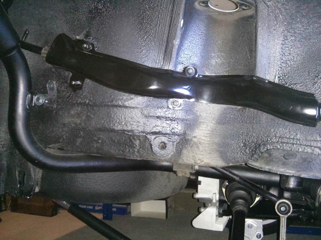

J'en ai profité pour changer la tôle de protection dans le passage de roue arrière droit :

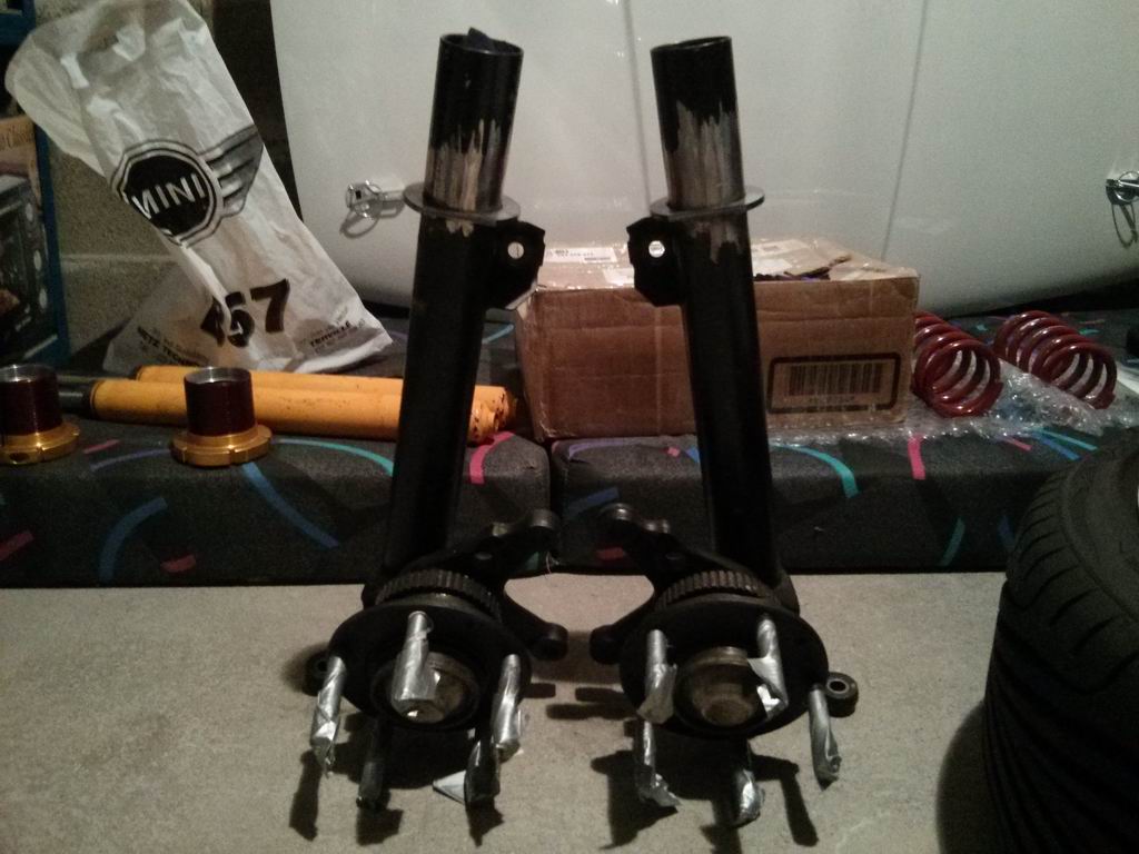

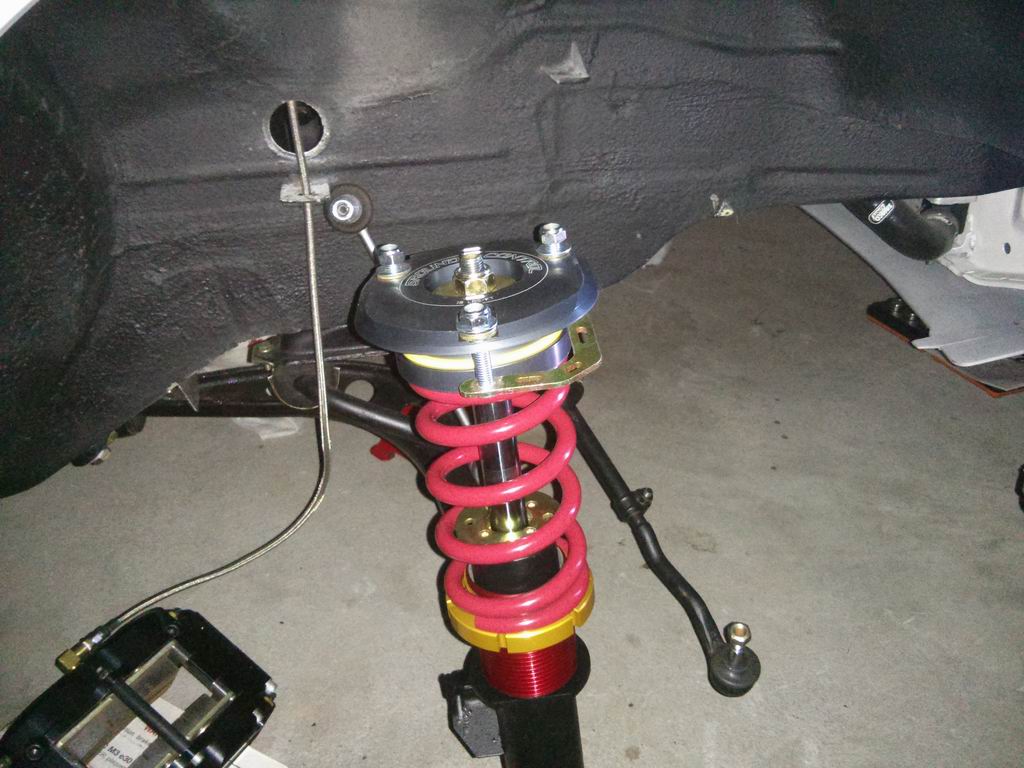

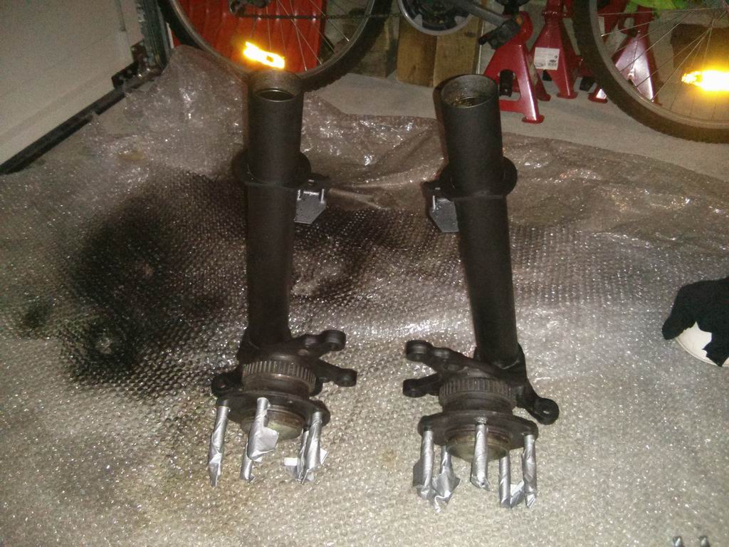

Pour l'avant, il y a un peu plus de boulot, il faut couper le support d'origine des ressorts à la disqueuse. On peut laisser la soudure d'origine comme base pour la bague, mais j'ai souhaité la supprimer, ça permet de descendre encore un peu plus bas, et j'ai bien fait :
Une fois les bagues soudées, on met un petit coup de peinture :

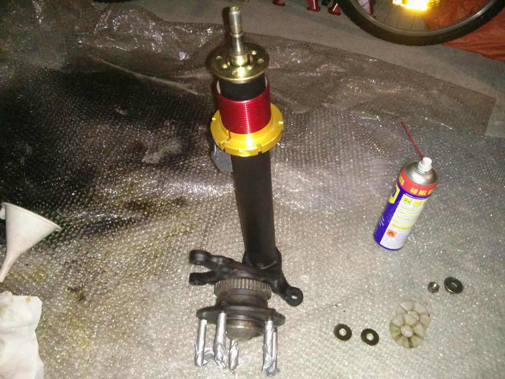

On passe le joint qui permettra au tube fileté de tenir en place et celui-ci, puis l'anneau fileté de la jambe de force :
Le ressort :
Et la coupelle :

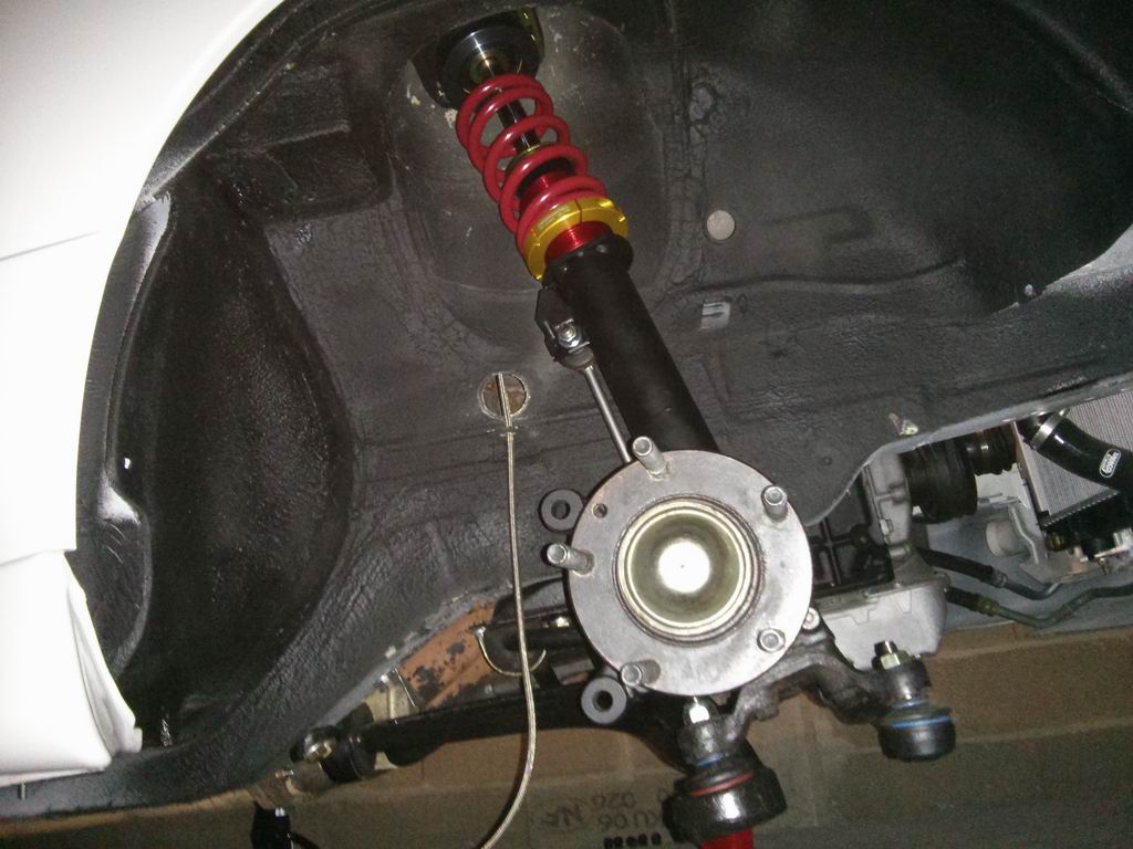

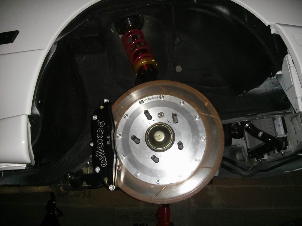

Le tout remonté :
Et on remet les gros freins :
Je me suis bien pris la tête à régler au mieux la hauteur de caisse, pour que ça soit suffisamment bas pour être sympa mais pas trop pour rester efficace. Les photos à l'intérieur du garage n'offrent pas assez de recul pour apprécier correctement le résultat, j'en ferais à l'extérieur dès qu'elle pourra ressortir (je termine d'abord ce soucis de faisceau).

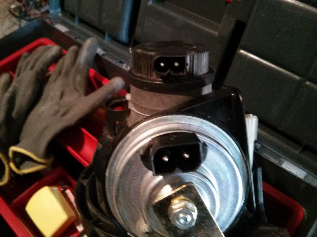

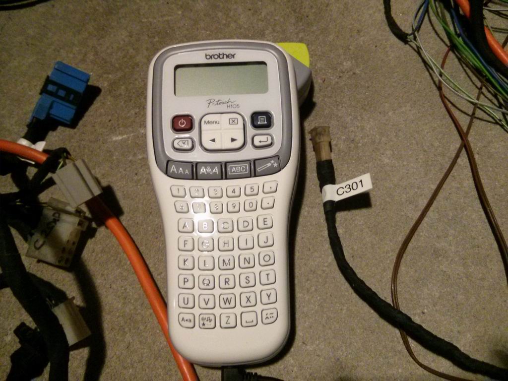

En parlant de ça, j'ai acheté un petit appareil bien pratique pour identifier les différents connecteurs de façon propre :

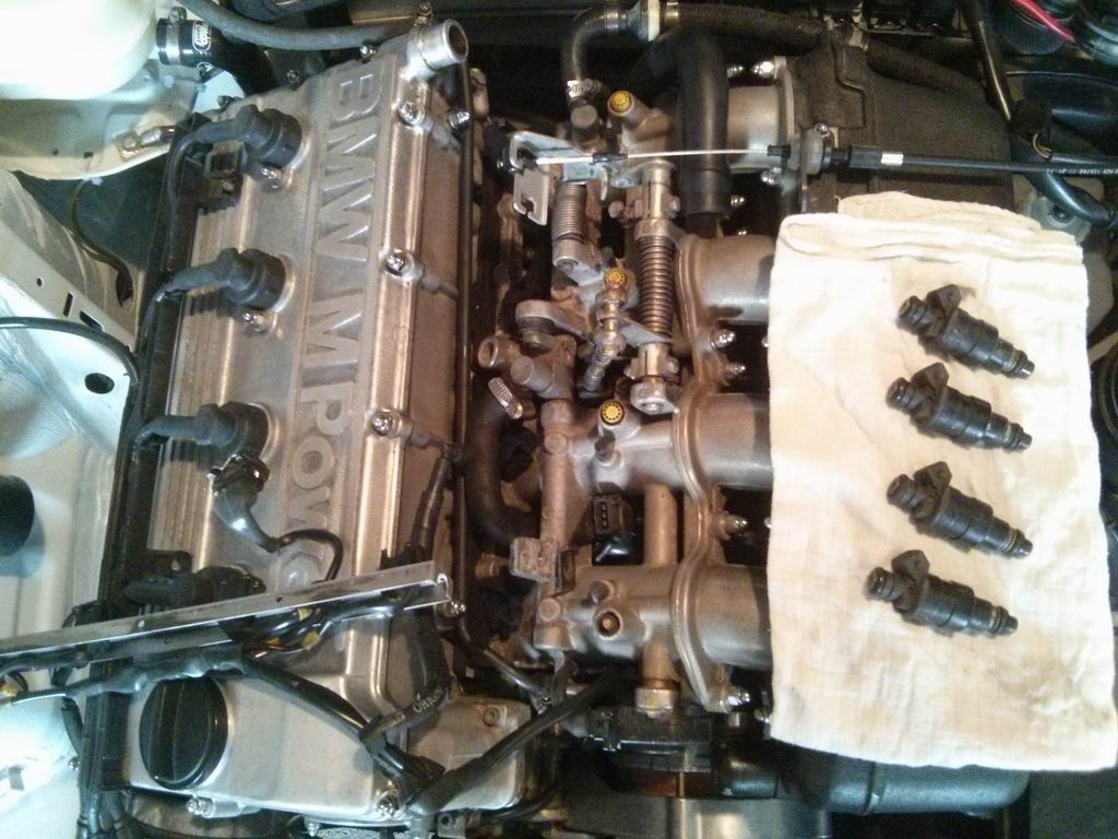

J'ai démonté les injecteurs pour les faire tester et nettoyer aux ultrasons :
J'en ai profité pour redémonter l'actuateur de ralenti, ça me démangeait, mais il est nickel, je l'avais déjà nettoyé, et les résistances mesurées à l'ohmmètre sont parfaites :

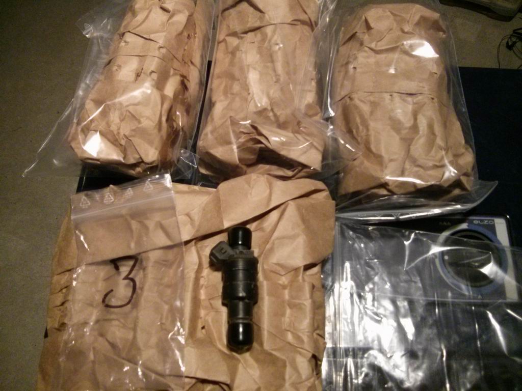

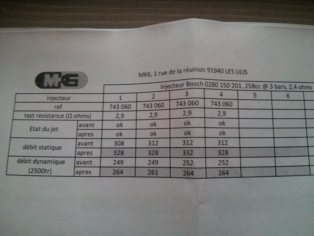

Injecteurs reçus par MK6 lundi, renvoyés le lendemain et livraison par Chronopost aujourd'hui, service très rapide !
Emballage très complet, c'est super bien protégé :
Les miens ne souffraient pas trop malgré leurs 190 000 km, mais ça ne leur a pas fait de mal et il y a quand même un léger mieux :
Une adresse au top, très satisfait par MK6. :)

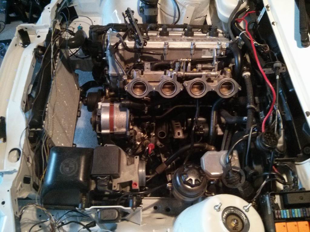

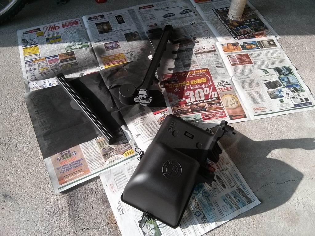

Le soucis avec les bornes et le temps, c'est que la couche de protection de paraffine craquelle, jaunit et coule. J'en ai profité pour mettre un coup de frais sur l'admission, la rampe d'injection et le cache du faisceau des injecteurs :
Le démontage/remontage de tout le bordel lui a fait du bien, quel plaisir de l'entendre à nouveau tourner rond. Juste le ralenti qui est bloqué vers les 2 000 tours mais je laisserais ça être réglé par Marchal.

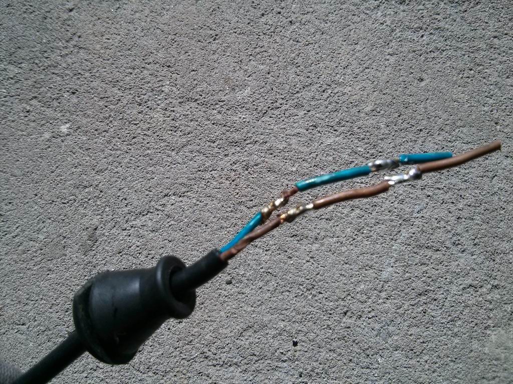

Problème de faisceau clignotants enfin réglé ! C'était un truc dans le même style que la panne de démarrage, une réparation à la manouche, mal soudé, mal isolé, et au final une alim qui touche une masse :
Content d'être enfin débarrassé de ça. "Que" deux soucis électriques, mais deux bien chiants et si longs à trouver. Encore une fois, rassuré par le fait que ça ne vienne pas de mes interventions sur le faisceau, mais d'un boulot de sagouin d'un des anciens propriétaires malheureusement...

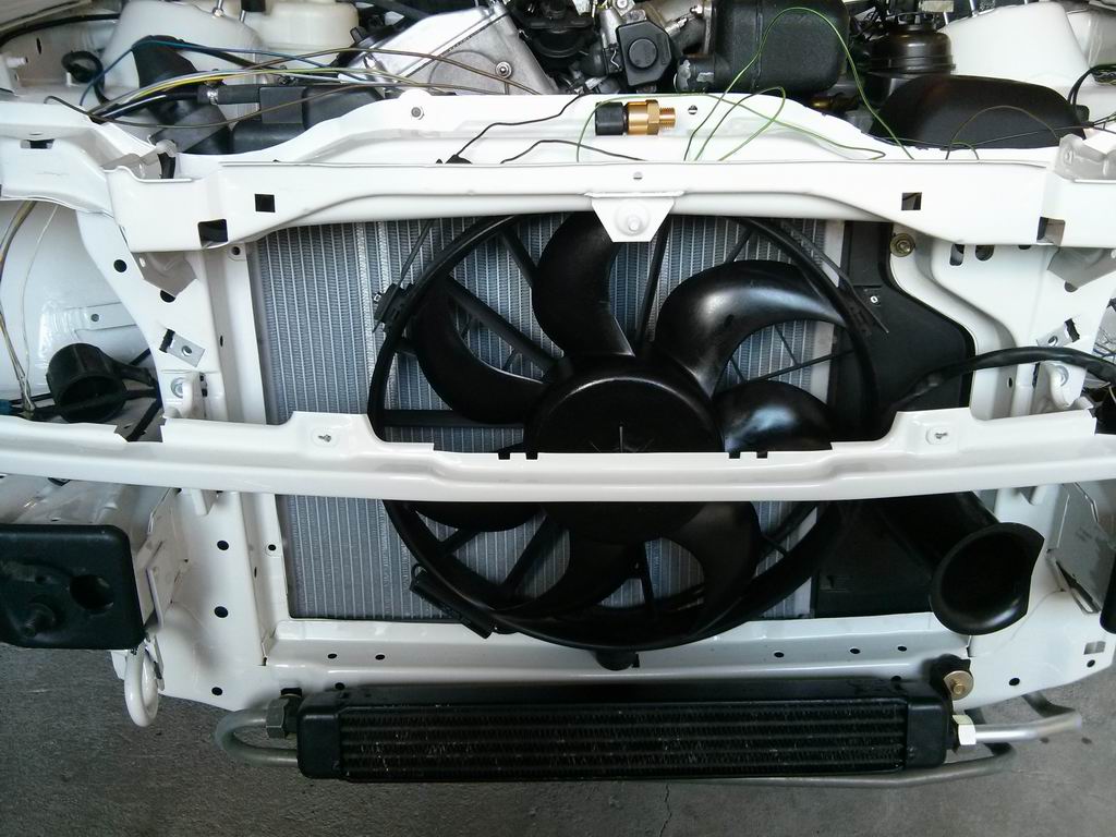

Remonté le ventilo :
Et mis un thermocontact neuf 91/99°C sur le calorstat :
