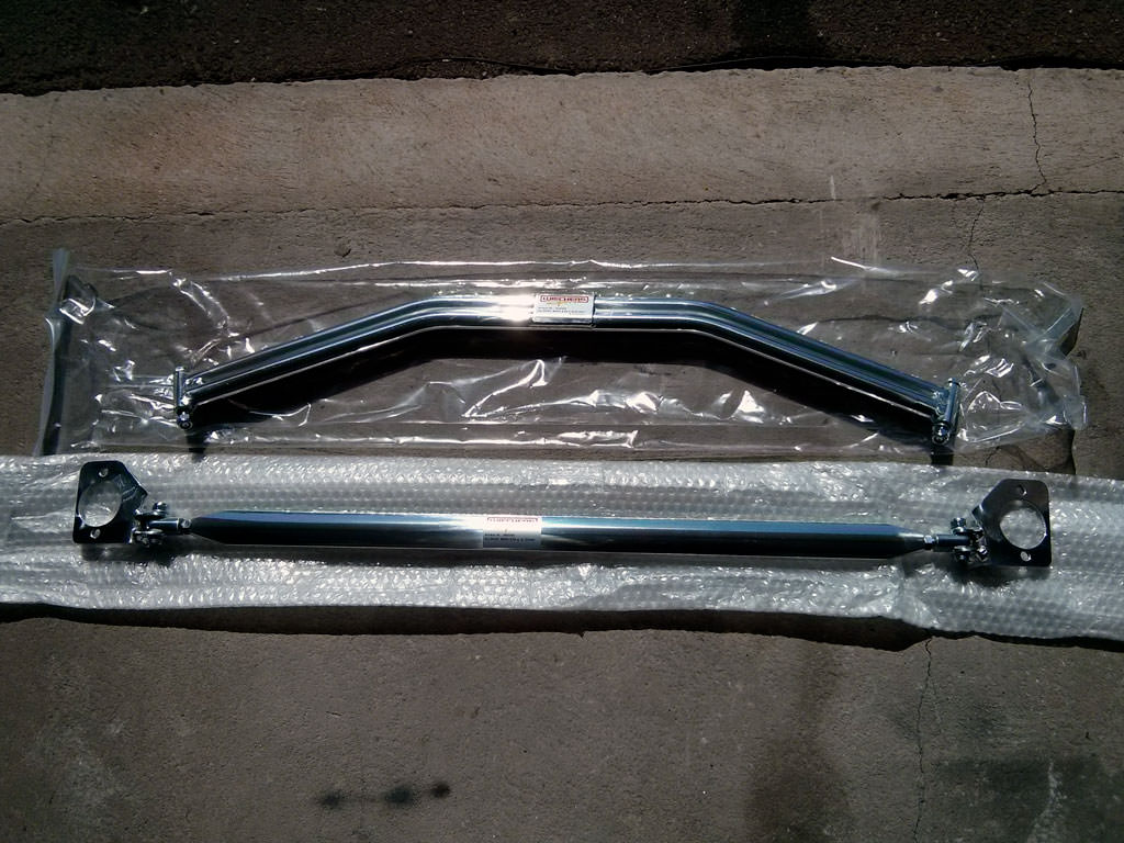

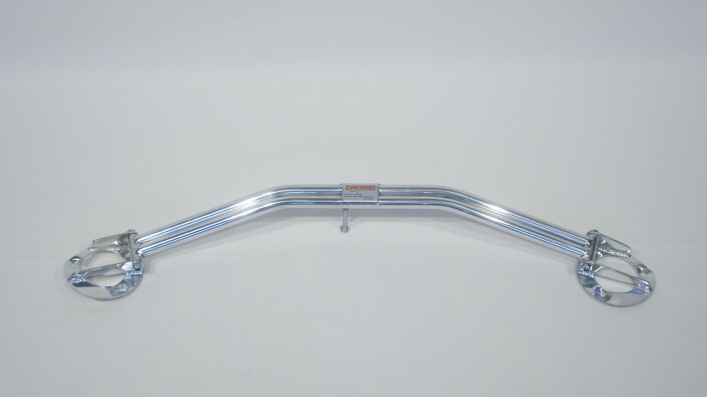

Barres anti-rapprochement avant et arrière commandées chez Wiechers Sport :

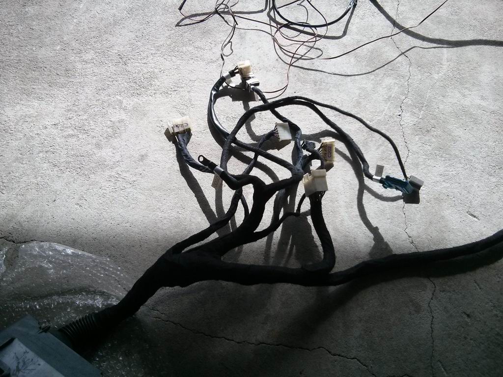

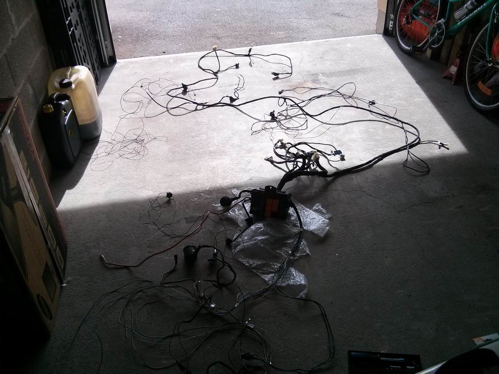

Reprotégé de nouveau tout le faisceau, ça prend beaucoup de temps :
img-706145-1-1429132422-remontage-0858.j
img-706145-2-1429132422-remontage-0859.j

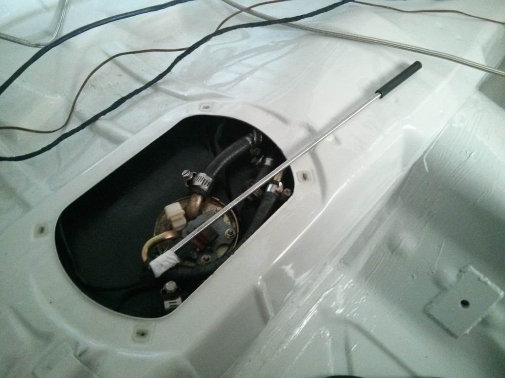

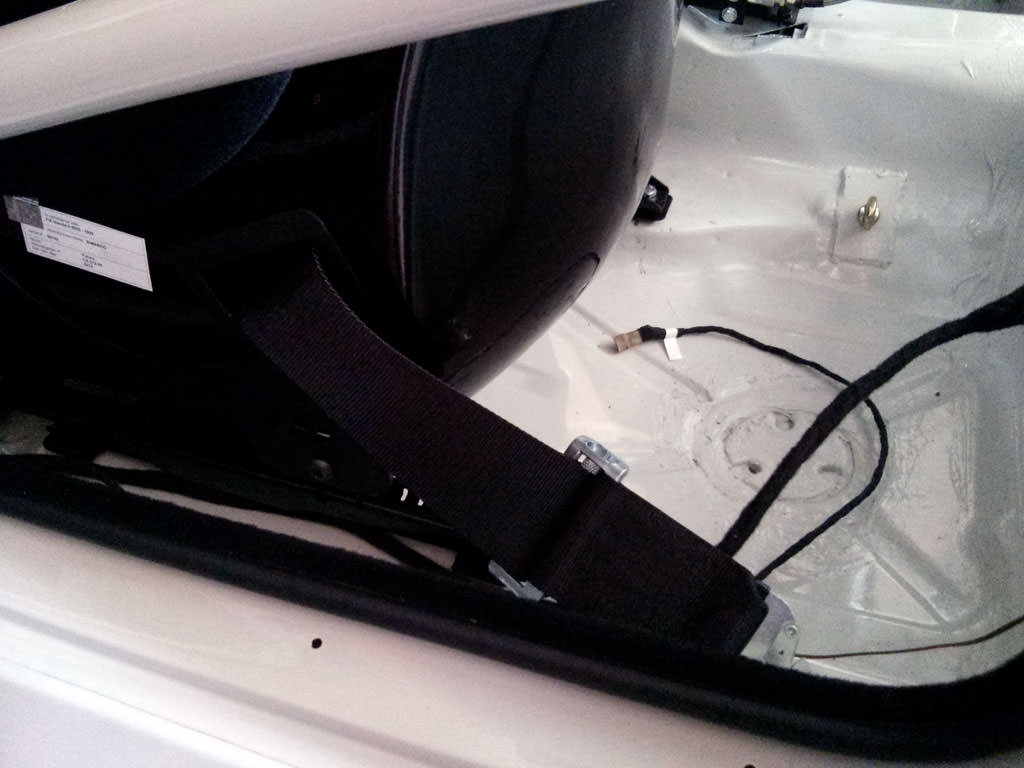

Le truc chiant, c'est de passer les connecteurs de jauge et pompe à essence entre le réservoir et la caisse. Pas envie de tomber le réservoir, et donc ligne d'échappement, pare-chaleurs et arbre de transmission... Du coup, il faut enlever les vis accessibles (donc pas toutes), le réservoir baisse d'un chouilla mais c'est suffisant pour faire passer les câbles. Ma super technique : gogo gadget rallonge flexible + chatterton. :W
img-706145-3-1429132422-remontage-0860.j

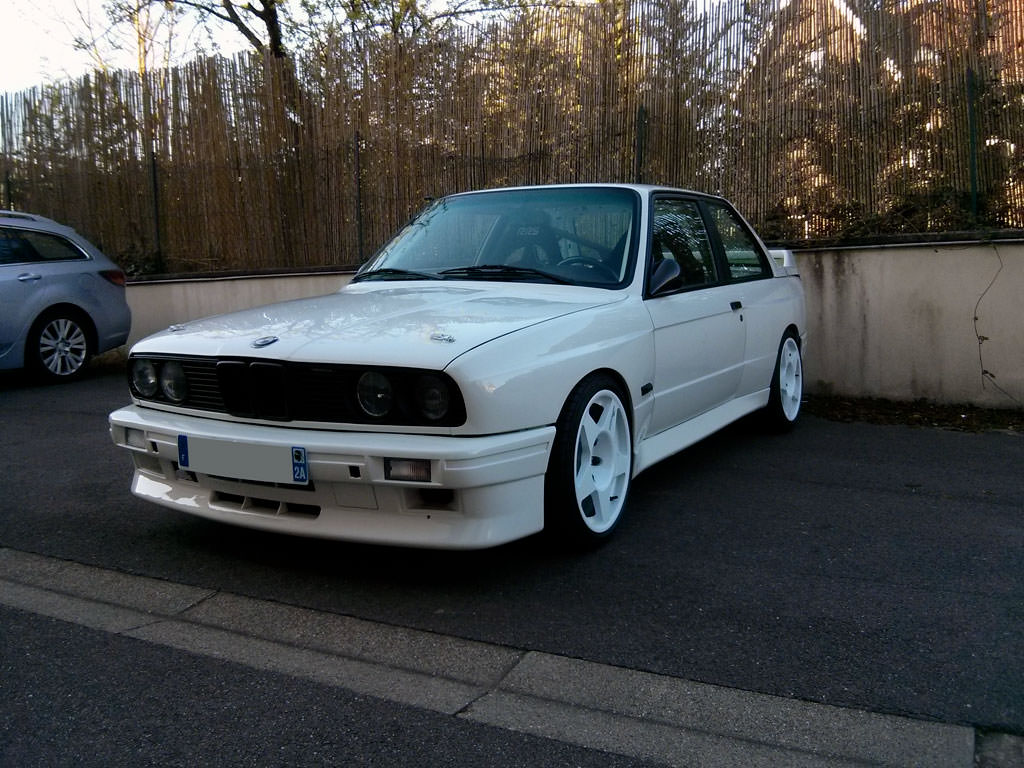

Suis allé faire un petit tour en ZI cet après-midi, juste 5 minutes, en dehors de ce problème de ralenti, la M3 roule pas trop mal. La nouvelle suspension est dure !
Avec la gueule de voiture de course, le barouf et les freins qui sifflent, j'ai dû en choquer quelques uns, il y avait des têtes hallucinées, un mec en vélo a dû se faire un torticolis tellement il s'est retourné. :ptdr:

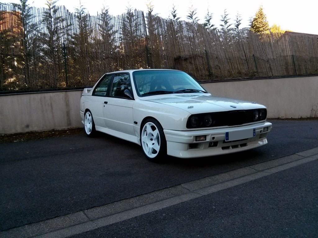

Petite photo en passant, j'en ferais des meilleures l'auto dehors :
img-706145-4-1429132422-remontage-0861.j

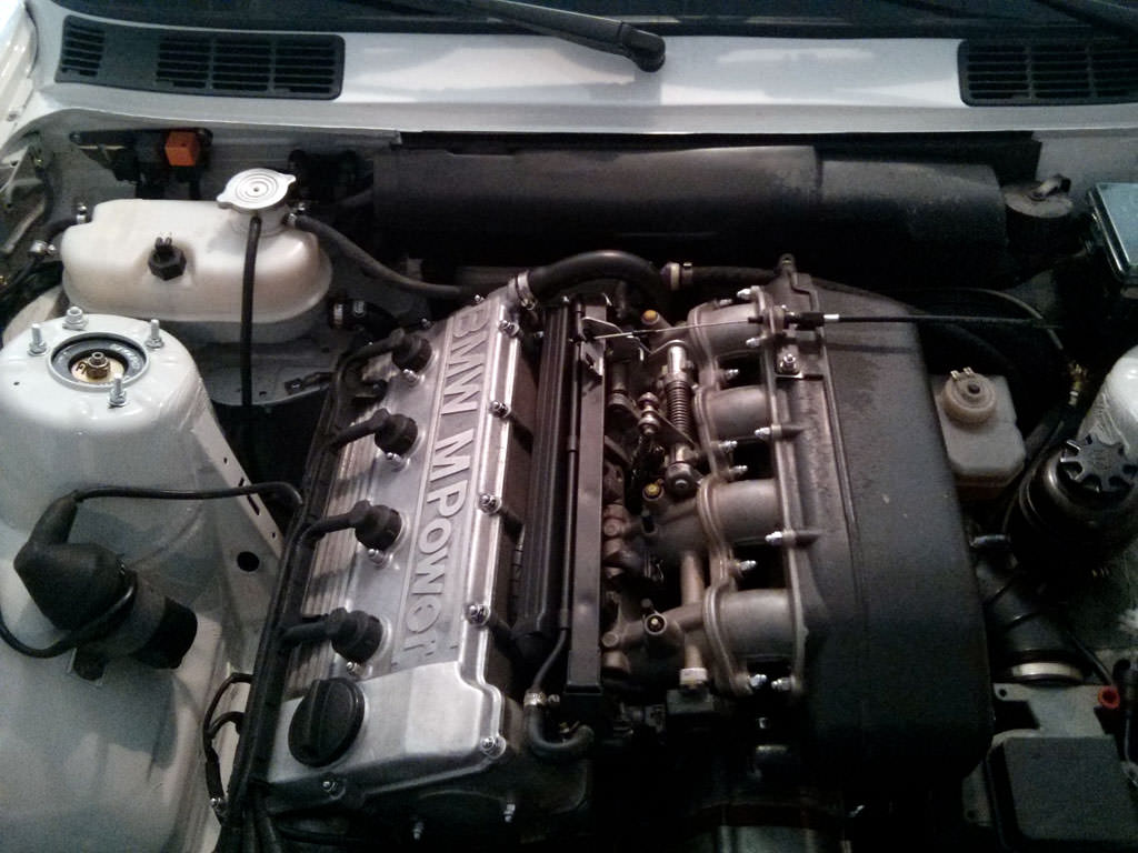

Quelques petits détails coté compartiment moteur, mis une durite de trop plein du vase d'expansion neuve, et les caches des injecteurs et celui côté tablier :
J'ai redémonté toute l'admission pour ce satané problème de ralenti, mais aucune amélioration ! J'ai rajouté les joints de S38 en plus des cales neuves du S14, et c'est limite pire ! Elle partira donc comme ça... :?

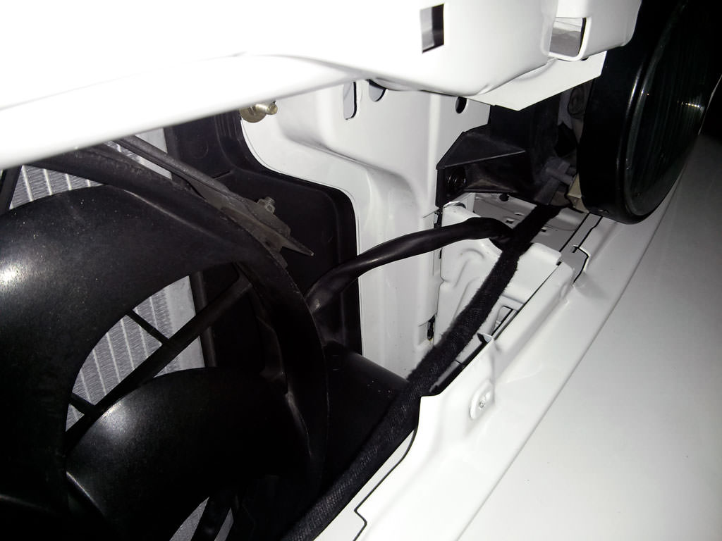

Terminé également le restant du faisceau de la face avant, protégé et passé dans les emplacements d'origine, toujours en veillant à ce que les câbles soient à la longueur optimale, c'est des détails qui ne se voient pas mais c'est du boulot :

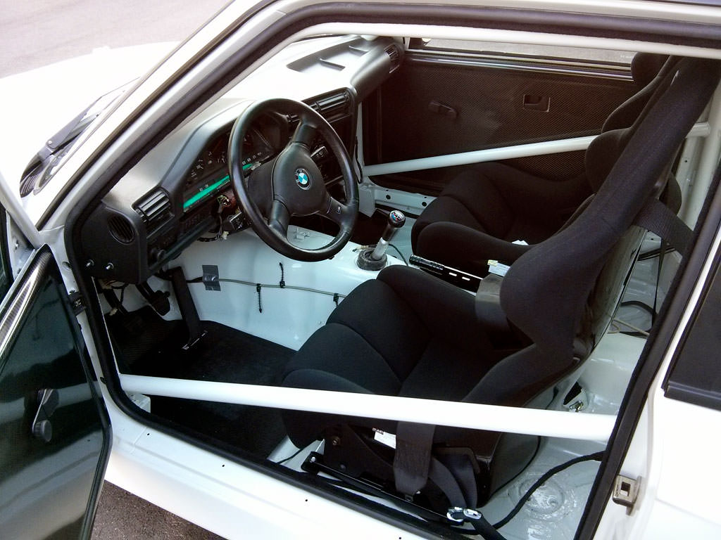

Mis le harnais conducteur avec les œillets qui vont dans les renforts, les deux autres points passent autour de l'arceau :

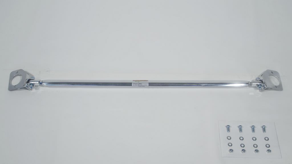

Reçu les barres anti-rapprochement Wiechers la veille, mais pas eu le temps de les monter, juste les parties des coupelles avant :

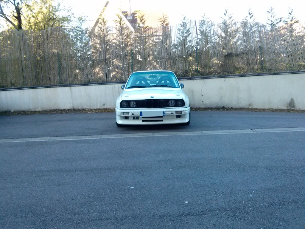

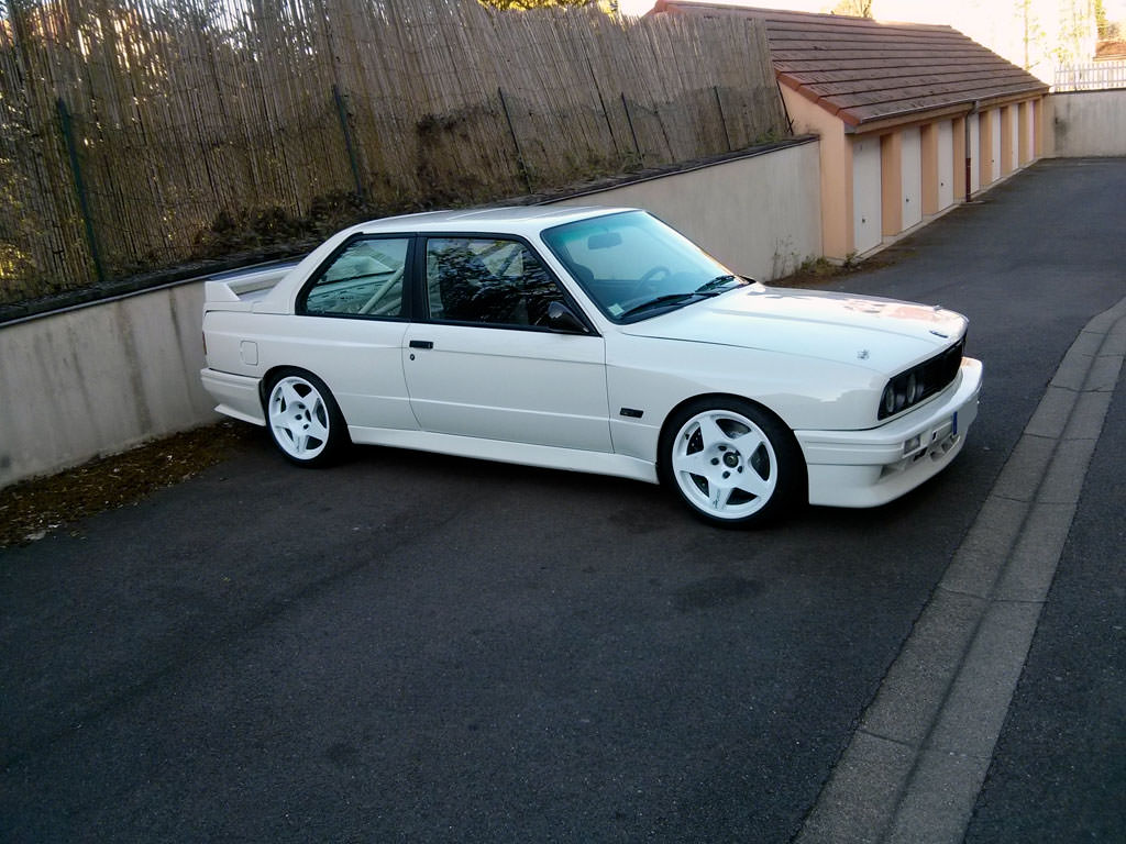

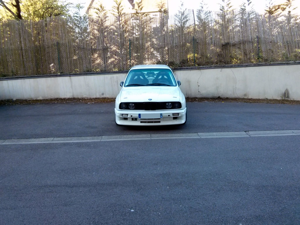

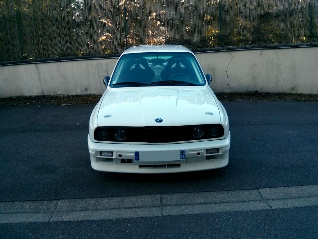

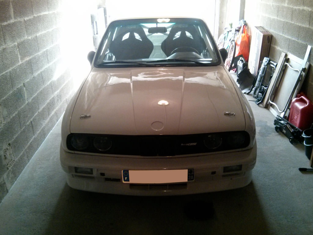

J'en ai profité pour faire des photos avant de la charger sur le plateau :
J'adore cette photo. :)
L'intérieur pas terminé, il me reste une foule de détails pour que la finition soit correcte. Un shadowline tout neuf attend pour le montant côté passager aussi.

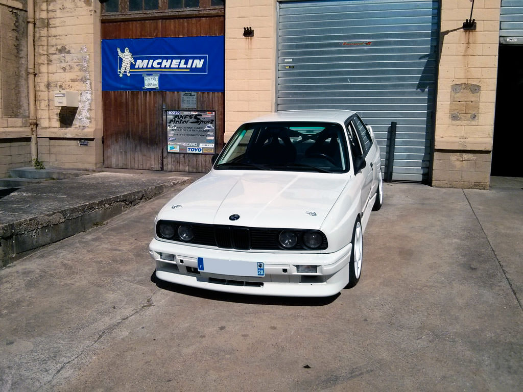

Et la voilà chez Axess :
Le rêve absolu.... :lover:  :lover:  :lover:
