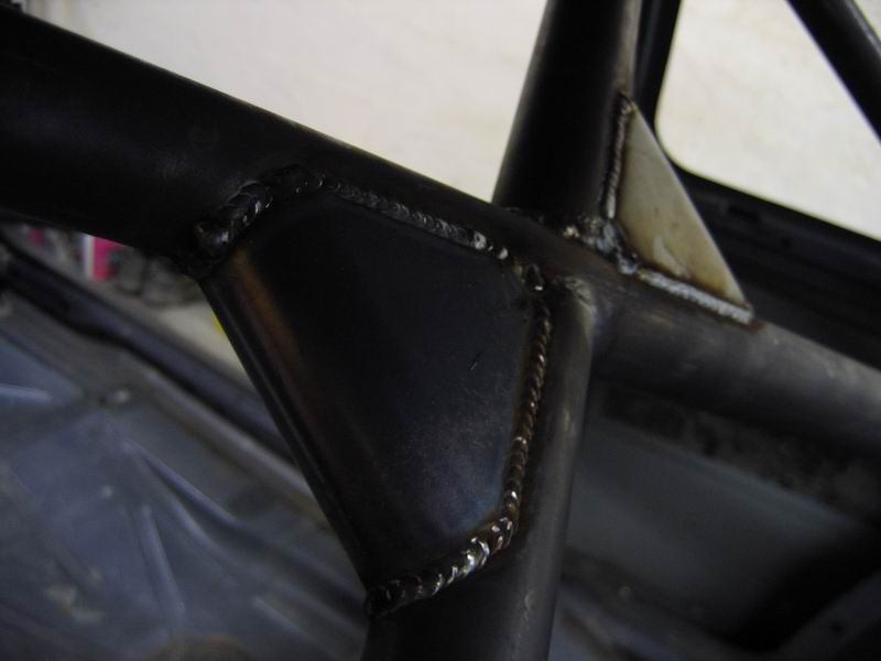

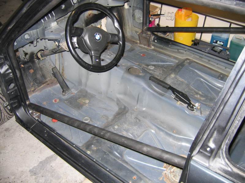

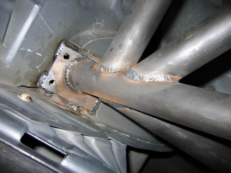

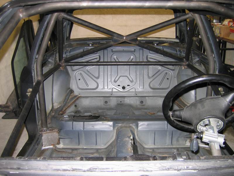

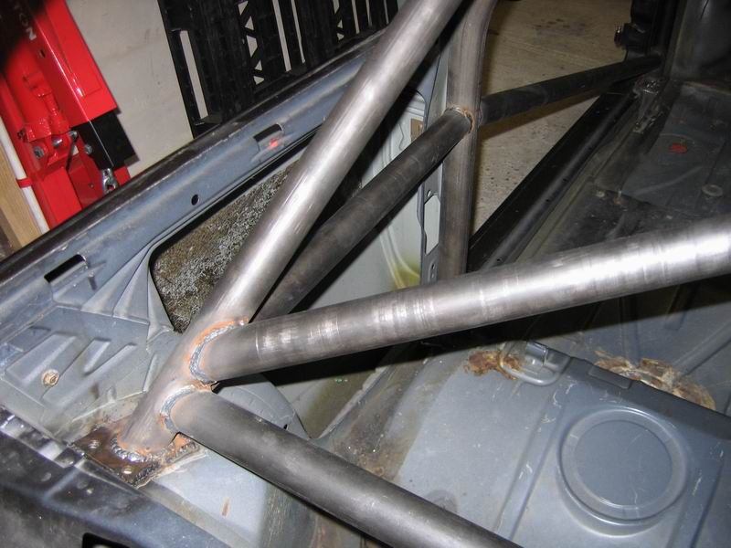

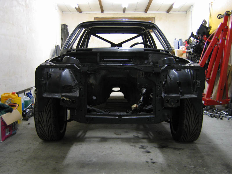

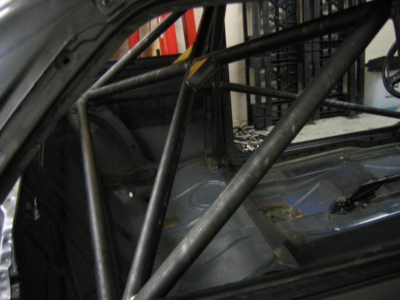

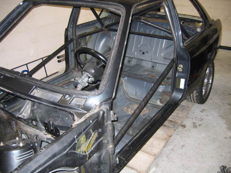

Retour de la bête arceautée !
ROAR ! :mrgreen:

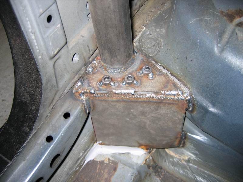

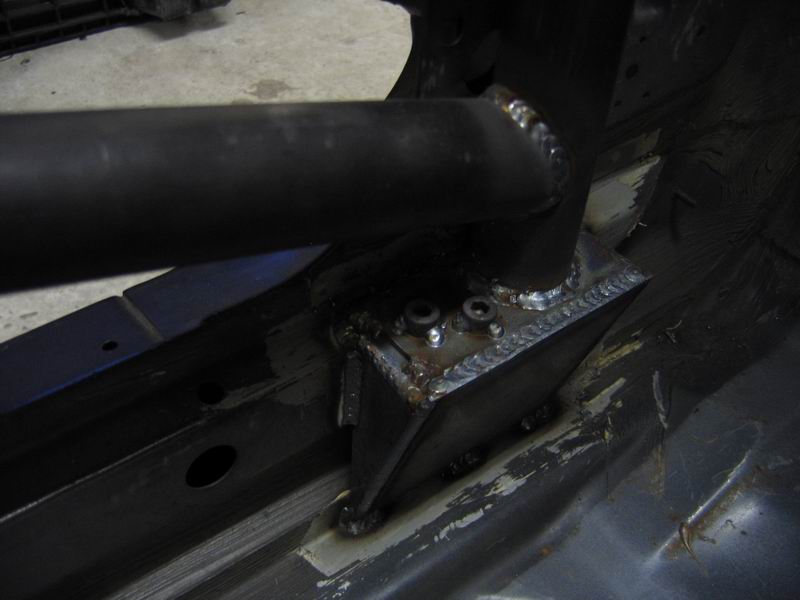

J'ai fait beaucoup de photos, désolé, mais je suis très content du résultat et du boulot ! Soudures de qualité, taff génial, puis voir un arceau dans sa voiture... :mrgreen:
Il manque 2 vis, elles servent juste pour l'homologuation, je les remettrais après l'antirouille.

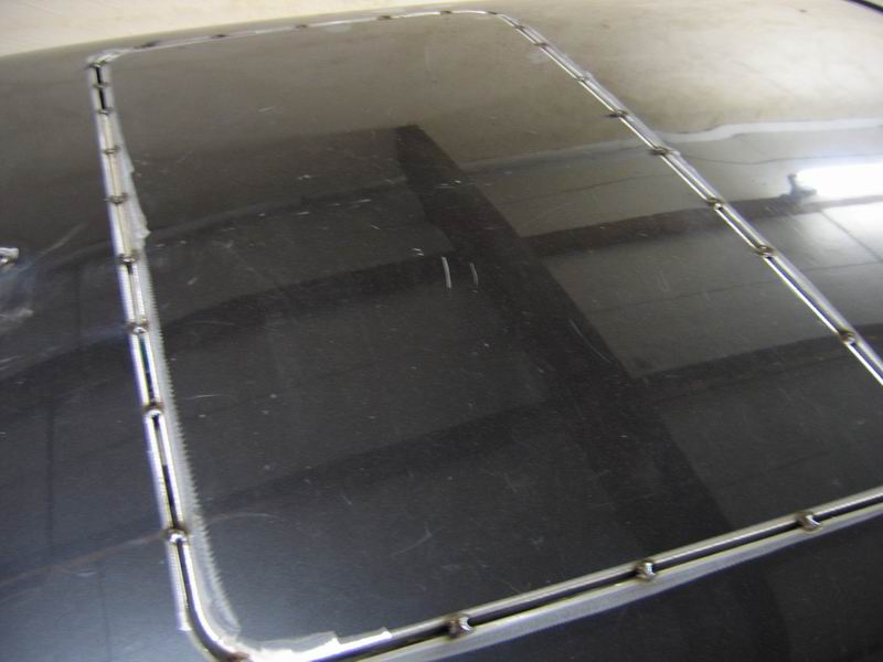

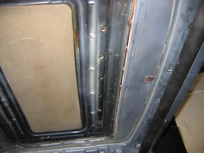

Suppression de la cage du toit ouvrant, soudure de la plaque et bouchage des trous d'antenne :
Moral + 200 % après l'arceau et une bonne discussion avec Nicolas Werver. :mrgreen:
Bien bien bien, vivement la suite ........... :mrgreen:
top l'arceau :mrgreen: et les soudure sont trés belle :mrgreen:
vivement la suite! quel travail!!!! chapeau! :oops:

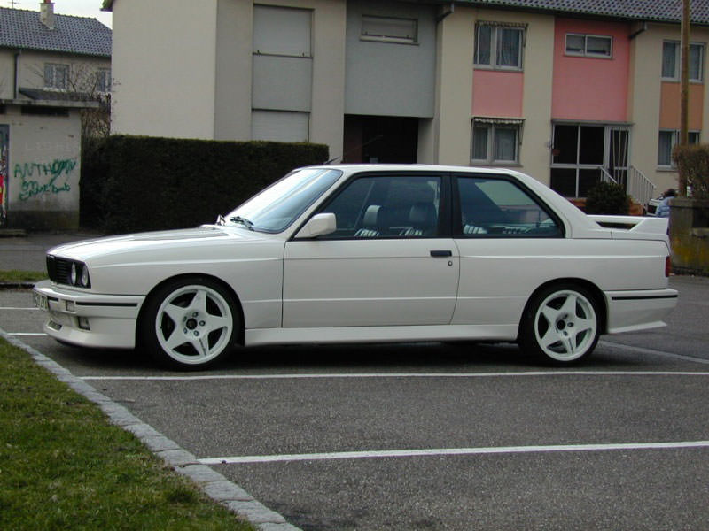

Compomotive MO1780 blanches en 8X17 ET 11, voilà ce que ça devrait donner :
J'ai bien réfléchi et je prendrais des pneus routes en 225/45 ( faudrait du 40 mais introuvable ). Je voulais d'abord des semi-slicks Toyo R888 mais c'est trop cher et ils vont se bouffer trop rapidement sur la route. J'avais aussi pensé mettre du 235 à l'arrière pour une meilleure motricité, et du 215 à l'avant pour train avant plus vif ( lu sur forum us ), mais on m'a conseillé de rester dans une monte au carré.
Je pourrais toujours prendre un jeu de jantes pour la piste uniquement avec des vrais slicks si besoin, mais pas pour le moment. En tout cas, les Compo offrent beaucoup d'espace pour passer des gros freins, les étriers 6 pistons Wilwood vont apprécier. :oops:
